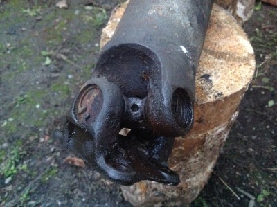

je me glisse sous le camion et je remarque un méchant jeu dans l'arbre de transmission
donc démontage de celui-ci

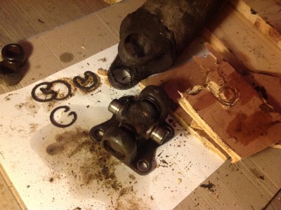

effectivement le croisillon est plus que rincé ...
constat, celui-ci a déjà été démonté, il manque les goupilles sur les écrous, le soufflet de protection de la coulisse mais pire, enfin il me semble

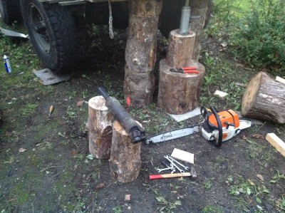

en attendant je suis preneur de tous vos conseils, surtout pour le démontage d'un croisillon ...
Bruno, j'ai essayé ta méthode, ça marche ... mais pas pour le coté "support". je manie avec dextérité le marteau vu que c'est l'outil essentiel de mon boulot mais sur le coup une presse serait la bienvenue, malheureusement je n'en ai pas ...
