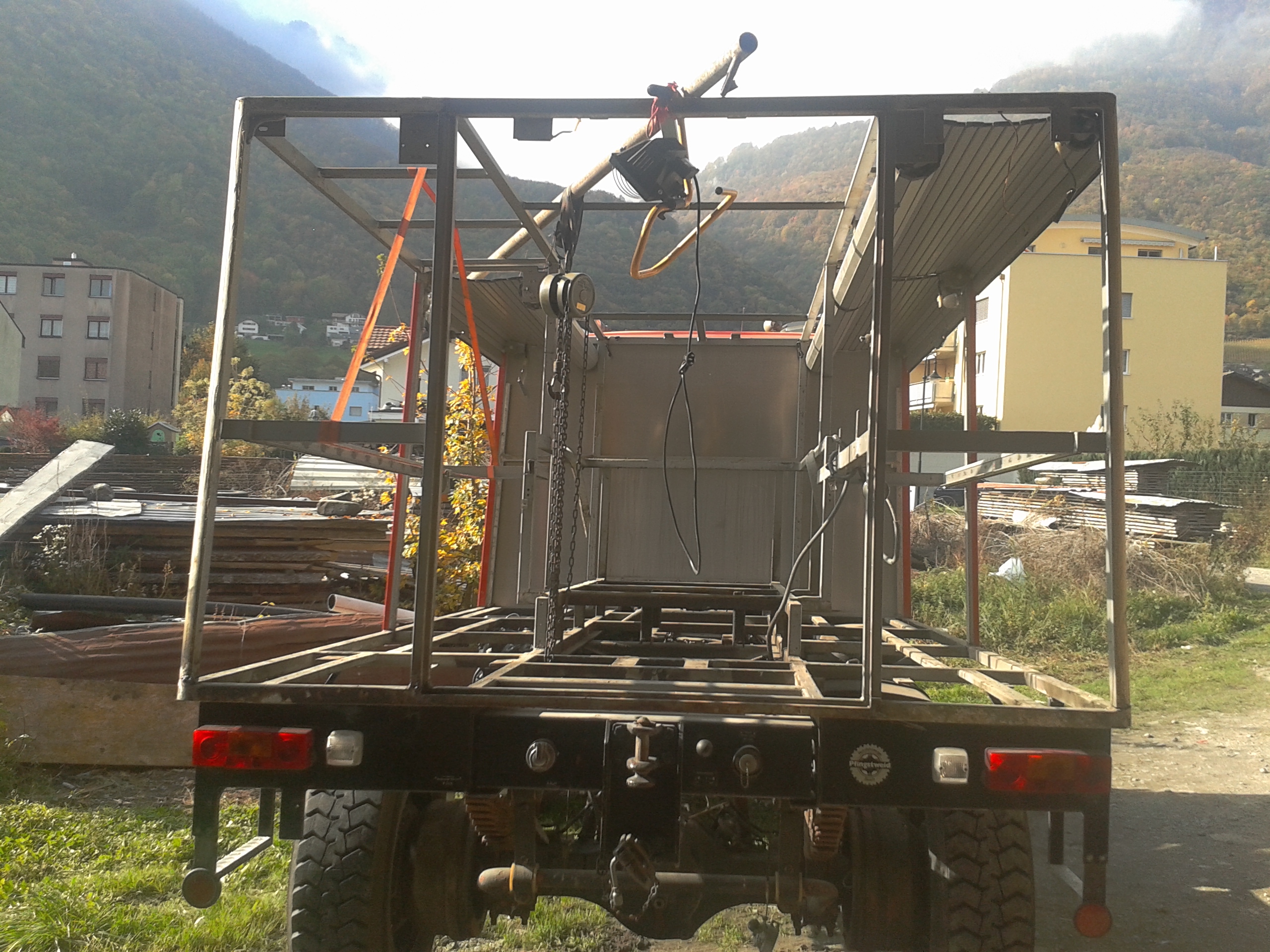

Travaux du Roots
RE Bijour,
Quelques photos du démontage et et du retrait de la cellule la traverse arrière entre les 2 longerons qui a été coupée pour la pose de la moto pompe
il va falloir la changer qu'en pensez-vous ?
Modifié en dernier par snowy le 04 nov. 2012 22:24, modifié 1 fois.
snowy
travaux sur le roots
Quelqu'un a un avis sur la traverse arrière entre les 2 longerons qui a été coupée pour la pose de la moto pompe, Va t'il falloir la changer ?
Mais je dois réussir à faire en récupérant la structure, un plateau de 3,60m avec une cellule incorporée de 2,35 m long et 2,25 m de large, hauteur 1,47m + toit relevable de 55 cm, soit en bâche ou boite à chaussure (ce que je préfère) ou méthode Gérard qui a l'air très intéressante
Modifié en dernier par snowy le 19 oct. 2013 17:36, modifié 7 fois.

Moi je m’embêterai pas à la changer... au pire tu fais ressouder des plaques pour la refermer en laissant le cloisonnement actuel, elle sera plus solide encore qu'une traverse d'origine.snowy a écrit :...
la traverse arrière entre les 2 longerons qui a été coupée pour la pose de la moto pompeil va falloir la changer qu'en pensez-vous ?

Pour ton "ossature" tu n'est pas obligé de mettre des renforts en "x" dans chaque zone.
=> un par coté va te rigidifier suffisamment la cellule.
Bonne continuation,
Bonne continuation,

Bonjour à tous
Merci
j'y avais pensé mais j'étais pas sûr que se soit bon, je vais partir dans ce sens vais je vais ressouder les parties manquantes.hippo a écrit :moi je m’embêterai pas à la changer... au pire tu fais ressouder des plaques pour la refermer en laissant le cloisonnement actuel, elle sera plus solide encore qu'une traverse d'origine.snowy a écrit :...
Merci
Modifié en dernier par snowy le 01 sept. 2013 12:32, modifié 1 fois.

Je regarde tes points d'ancrages , les amplitudes de torsion que j'ai constaté sont habituellement plus sur les extrémités, je doute de l'efficacité si tu montes en rigide au vu de ton schéma .
Ton châssis me semble encore plus léger que celui que j'avais d'origine sur le trm 150, et il se tordait bien déjà, ta structure vas se déformer, à moins que tu montes des ressorts avec de très grand débattements , voir plus de 10 cm d’amplitude ... voir bien plus !
Tu as une caisse relativement "fragile" pense bien à cogiter de ce coté ci.
viewtopic.php?f=57&t=4904

Re: Début des travaux du Roots
salut traban61
Merci pour tes conseilles,
efficacité[ DE?
Pour les points de fixation je ne dois pas être très justes, demain je mesure et je les mets à leur place sur les plans.
Oui je pensais monter des ressorts avec de très grand débattements.
Oui je parle bien de ses vis / ressort ci-dessus.
Tu ferais quoi toi, renforcer plus la structure les x différemment ? J'ai pas mal de tube rectangle de 8cm/4cm que je peux utiliser,
.tu dis je doute de l efficacité
efficacité[ DE?

Hum... ok, si tu as des tubes, mets suffisamment de "x", c'est pas cela qui va peser beaucoup plus...
Pense aussi à mettre un/des "x" sur le toit de ta cellule !
Il faut aussi rigidifier le toit...

.... l efficacité de l ensemble au moment de la torsion lors d un croisement de ponts
cela ne sert à rien de renforcer de partout , ça pétera à coté de ton renfort si ça tire trop , surtout que tu prévois de nombreuses ouvertures (tu fragilises !) .
dans le cas d'un montage souple sur tous les 6 points d'ancrage il faut soigner le débattement , penser à mettre des guides pour éviter trop d'amplitude latérale , car quand ça croise, c'est de haut en bas et horizontalement également .
sur le fofo, il y a plein de sujets , ça a bien débattu sur le sujet.
- tout rigide...il faut que la caisse supporte ( mon 80.17 bleu ) mais ce sont les lames qui travaillent,
-le trois points : pivots avant et deux points souple sur l’arrière comme sur mon 80.17 rouge là tu peux monter la cellule avec ce que tu veux ,tu as aucune contrainte. là il y a du taff et cela réhausse l'ensemble.
le semi rigide : rondelles belleville dont tu as les photos plus haut il te faut quand même une caisse solide car l'amplitude est limitée.
ou le modèle avec ressorts là je connais pas l'efficacité ... sur le fofo il y a un joli midliner vert pomme ... je me souviens plus de son prénom , celui-ci à l'air d avoir fait un montage efficace ... peut être la solution pour toi ,?
tes croquis sont bien , la cellule pas trop haute , c'est bien ça.... bon courage pour la suite

Juste pour dire à nouveau qu'un trois points doit avoir deux points fixes à l'AV et le pivot à l'AR. Déjà évoqué et expliqué (je ne me souviens plus où)
Si j'avais à monter une cellule sur un PL je ferais un système 3 points avec pivot seule façon à mon sens d'avoir une solution rationnelle d'un point de vue mécanique et qui préserve la cellule à long terme. Tout autre système transmettra des efforts de torsion à la cellule. Tout dépend après de la résistance de la cellule mais vu les plans publiés dans ce post il vaudrait mieux partir du principe qu'il ne faut pas appliquer d'effort de torsion à cette cellule.
Les ressorts transmettent des efforts de torsion sur la cellule, ils ne les suppriment pas. Un 3 points avec pivot ne transmet pas d'effort de torsion à la cellule. Si les 2 points fixes sont à l'avant ça limite beaucoup les effets de ballant par rapport au porteur.

salut, Yves Mercinew-one a écrit :Bonjour
Si j'avais à monter une cellule sur un PL je ferais un système 3 points avec pivot seule façon qui préserve la cellule à long terme. Tout autre système transmettra des efforts de torsion à la cellule. Tout dépend après de la résistance de la cellule mais vu les plans publiés dans ce poste il vaudrait mieux partir du principe qu'il ne faut pas appliquer d'effort de torsion à cette cellule.
C'est la question que je me pose, "sera telle assez solide"
Je ne veux pas un trois point:
1: car ça me relèverai le tout de 20 cm et je me bas pour passer le 3m (d’où le toit relevable), plus de 3m et je ne rentre plus dans l'atelier, je
changerais un jour, mais je peux pas et ça ne courre pas les rues à des prix réglo.
2: ça ferai des frais supplémentaires pour une caisse provisoire
3: le but et de faire qu'il passe le ct et avoir des plaques pour le bouger
et après on verra pour une cellule en panneau sandwich et un trois points, et un nouvel atelier.
(j’aurai le temps de la faire tout en profitant de mon camion
J'ai peux être tort mais je vois ça comme ça
Merci

traban61 a écrit : ta structure vas se déformer, à moins que tu montes des ressorts avec de très grand débattements , voir plus de 10 cm d’amplitude ... voir bien plus !
oui je pense faire 4 fixation mobile et 2 fixe a l’arrière
ou mettre les 6 en mobile
si quelqu'un sais ou je peux en trouver ? car sur ressort.fr pas évident de savoir qu’est ce que on a besoin!
Merci A+
Modifié en dernier par snowy le 05 mai 2016 00:53, modifié 1 fois.
snowy
Et la je me pause des questions sur la basse du faux châssis qui est inclus a la cellule, qui est en tube carré de 4 sur 4 cm et 2 mm d'épaisseur, je pense que cela est un peux petit, j' ai vu que en général il est employer du tube rectangle de 4 par 8 cm ou du 4 par 6 cm.
Je pense quand même que se sera une caisse assez solide.
traban61 en quelle dimension est le tube de la basse de ta caisse sur le bleu?
Modifié en dernier par snowy le 19 oct. 2013 22:22, modifié 4 fois.

Hello Snowy,
attention... vouloir faire très/trop solide ne sert à rien.
Tu vas avoir quelque chose de très (trop...) lourd et il y aura toujours un endroit "fusible" pour péter sous la contrainte.
L'enjeu c'est justement de bien comprendre les forces en jeu et leur "localisation" pour faire un montage avec une certaine "souplesse", qui doit être au bon endroit pour ne pas occasionner l'effet inverse (le poids de la caisse qui fait ballant) ce qui est malheureusement trop souvent le cas.
Et puis c'est dommage de supprimer tes coffres alors que tu as des beaux stores et tout...
Si tu as un plan pour la ferraille, va la chercher et stock là bien. Tu auras de toute façon besoin quoi que tu fasses, et la ferraille se revend bien et toujours... pas perdu.
Prends ton temps pour bien réfléchir et concevoir... te précipiter ne t'apportera que des em.....
Prends aussi le temps de sortir le nez de ton camion, vas voir d'autres réalisations, ça aide beaucoup.
Avoir des avis extérieur aussi.
Redonne moi ta localisation et ton portable par MP.... j'ai besoin de dégourdir les roues du Duro, je pourrais faire un saut et discuter avec toi "sur la bête",
toujours plus efficace que par écran interposé!
