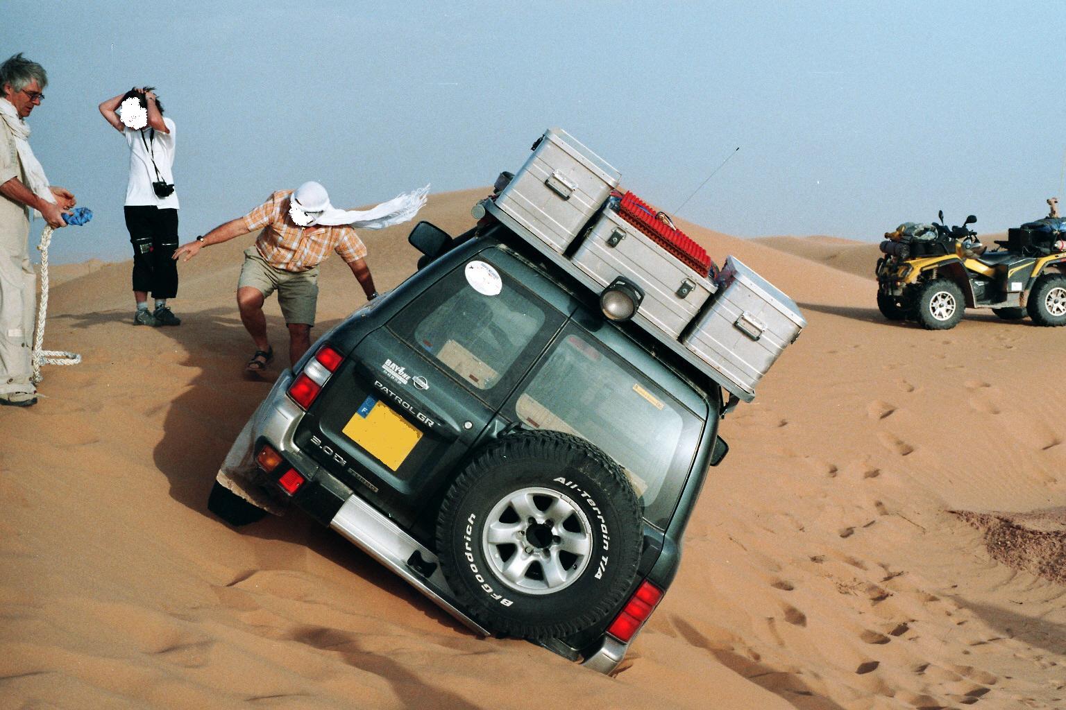

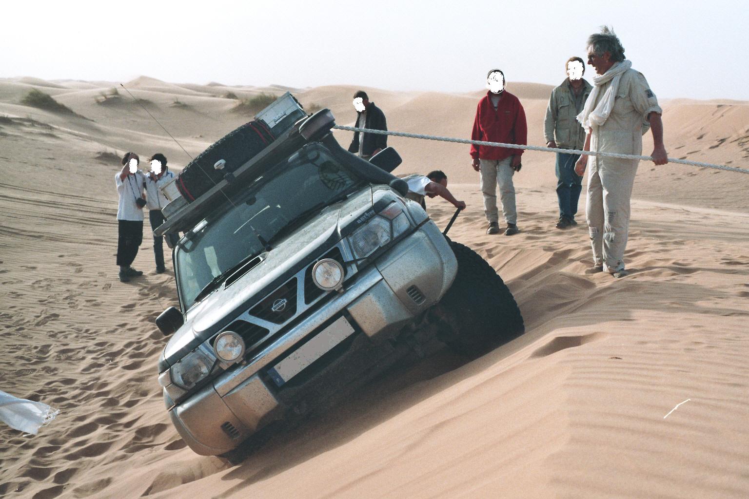

Voilà deux photos de "devers limite" , ce n'est pas un passage en devers , mais une mise involontaire en devers
sur la photo du bas , le véhicule est assuré pour la manœuvre

Re: peur de vous retourner dans les dévers ?
ah! j'ai fait la même avec mon patrol
il y a certaines dunes qu'il ne faut jamais attaquer en dévers, même si cela vous semble passer facile, même si comme sur la photo c'est une "dunette"
c'est la dure loi du sable
et du poids sur le toit.....

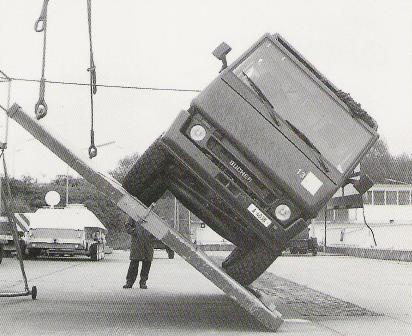

petite contribution récupérée du message de marcus:

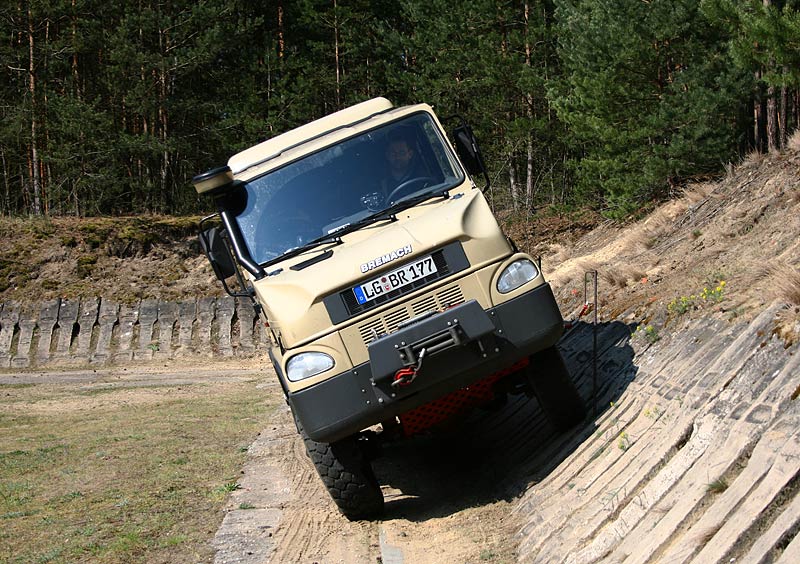

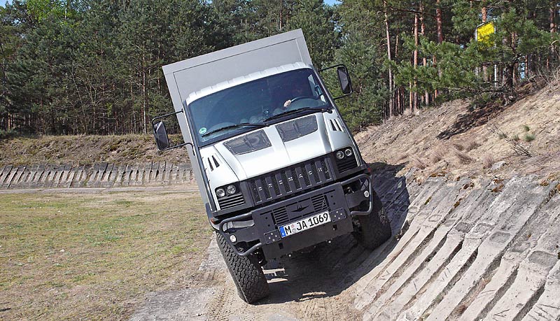

c'est moi ou le camion qui penche du mauvais côté ?
François
François
- Nomade
- Nomade où es tu ?
- Reactions :
- Messages : 2265
Oui François , la dernière photo interpelle par la position du véhicule
je pensais que l'arrière n'est pas encore aligné sur l'avant et donc il est encore en croisement de pont, dès qu'il aura redressé ses roues avants et mis le véhicule parallèle au devers, il sera incliné normalement
J'ai bon?
J'ai bon?
saut
tu dois avoir raison daniel je le trouve bien aligne quand même non
François
François
j'ai la même analyse que Daniel d'autant qu'il a les roues braquées vers le haut... la position du photographe n'est peut être pas exactement médiane
si on compare le dépassement de la cellule par rapport a la cabine
autre option...le conducteur est très lourd
