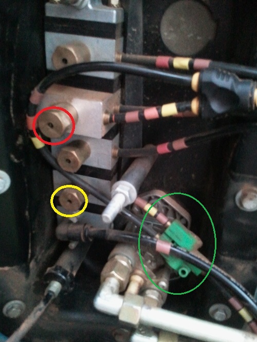

Salut tout le monde,
Quand j'enclenche les petites vitesses, l'air s'échappe par le trou entouré sur la photo (idem pour le blocage de différentiel avant).
En rouge : commande des vitesses courtes
En jaune : blocage du diff AV
Avant de commencer la pratique, si quelqu'un pouvait un peu m'expliquer la théorie ça pourrait m'éviter des démontages inutiles...
Dois-je démonter uniquement la pièce en laiton ou tout l'ensemble ?
A l'intérieur, il y a quoi ?
Qu'est-ce qui serait susceptible de provoquer cette fuite ? Un bypass bloqué, un joint foutu, de la poussière qui bloque (ça m'est arrivé au Maroc après une grosse session "bac à sable") ?
D'avance merci pour vos lumières !

tu voit t'a trop attendu ... je t'avais tout expliqué au maroc pourtant :p
bon contrairement a ces inculte du tchat 'on raconter (
) ce ne sont pas de électrovanne car il n'y a rien d’électrique dedans !!
c'est juste une vanne a tiroir....
essaie donc de démonter ce que tu peu en faisant gaffe a l'ordre et au sens tu nettoie tout avec un chiffon propre et tu remonte avec un tout petit peu d huile de colza tout les petit joint (le mieux est de la graisse pour circuit pneumatique mais de l'huile de colza n'attaquera pas les joints...)

Alors tu me rassure parce qu'effectivement j'avais commencé à chercher l'arrivée électrique et comme rien n'était visible je commençais à me poser des questions
Je m'attaque à ça dès que la pluie me laisse un peu de répit, autant dire que ça sera sans doute pas avant demain (et encore je croise les doigts...).

Sur mon 170 j'avais la même. C'est le truc vert entouré en vert qui merdoie. Il sert a empêcher de bloquer l'avant avant l’arrière. He l'ai viré et depuis plus de fuite. Bruno et Cie

Bon, désolé d'interrompre l'échange de civilités
, mais apparemment c'est Toy qui a la réponse !
J'ai démonté (et c'était pas du luxe vu le sable que j'ai retiré !!), remonté, et les fuites sont toujours là...mais elles se sont inversées
maintenant quand je bloque les PV ça fuit au niveau du blocage de diff avant, et quand je bloque le diff avant ça fuit au niveau des PV (je précise que je suis sûr d'avoir remonté dans l'ordre, j'avais tout numéroté au démontage) !
Bref je vais remplacer le truc vert (bypass), et si ça continue à faire chier je virerais.

Hier j'ai eu 10 mn pour changer le bypass le problème est résolu, par contre quand j'enclenche les PV la pression redescend à 6 bars... (au ralenti; en faisant monter le régime moteur j'arrive à remonter à 8-9, mais dès que je relâche ça redescend).
Visiblement c'est pas lié car plus de fuites à ce niveau-là, par contre en cherchant rapidement je constate que l'air s'échappe par un reniflard qui se trouve sur le dessus de la boîte de transfert.
Pas eu le temps de creuser le sujet hier j'y reviendrais plus tard, mais en attendant si quelqu'un a déjà eu la panne ou voit d'où ça peut venir (je pense à une mise à l'air défectueuse)...
