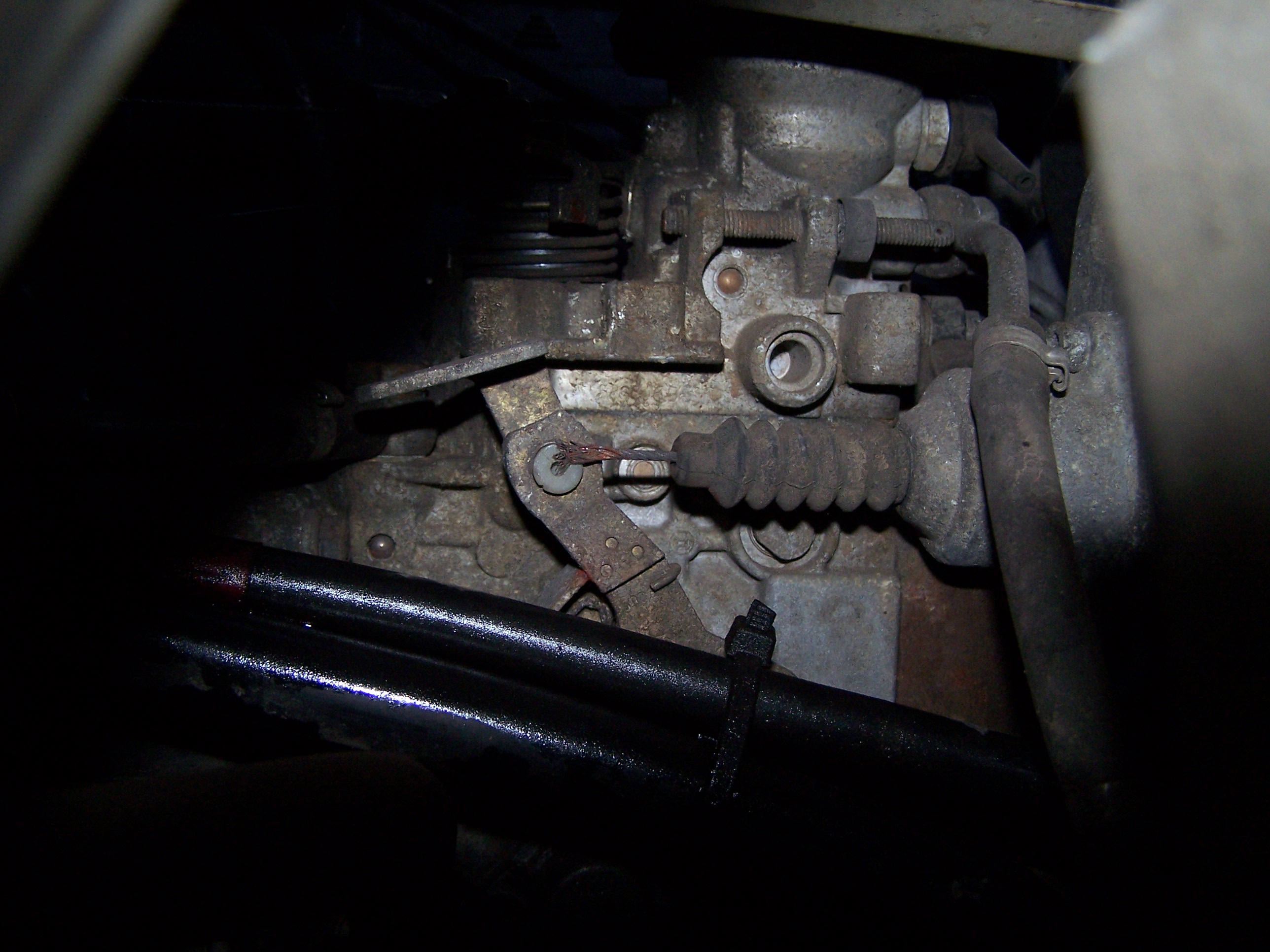

Merci de ta réponse , j'ai déjà changer le filtre GO (neuf) , il y a des trucs qui me paraissent bizarre ...Un tuyau plein d'huile qui se balade en dessous ( il est relié sur une boite noir a coté de la culasse) , un câble qui est détaché sur la PI , je vais mettre des photos si j'y arrive

C'est sur le coté de la PI , Heu , c'est quoi un LDA ??
Je ne sais pas a quoi ça sert?

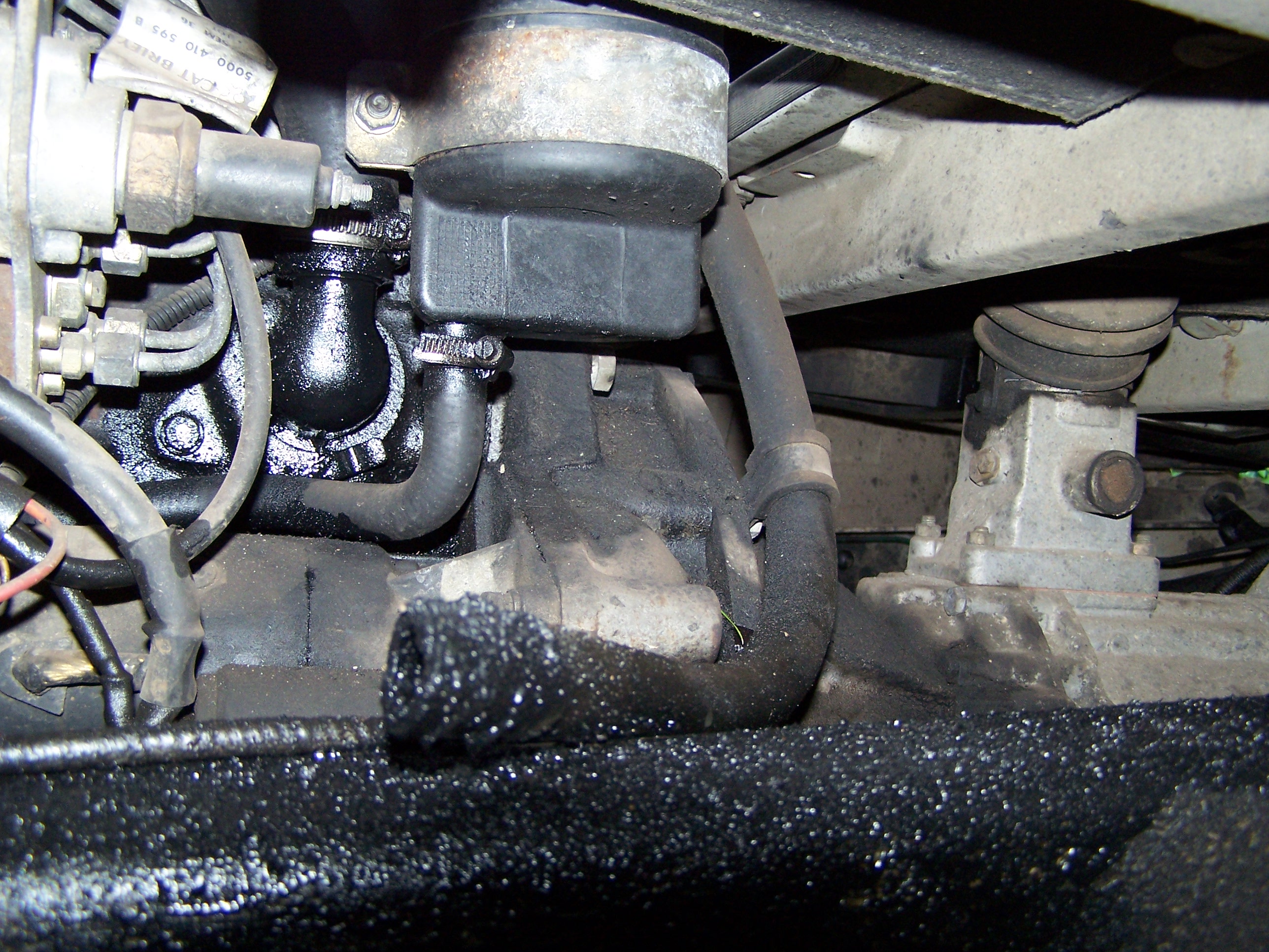

je comprends pas car il démarre nickel , il fume un petit blanc , quand on accélère en "milieu" de régime , il fume beaucoup blanc avec des mini acoup (au point mort, bien sur) , et il ne tiens pas le ralenti (je lui met de la suralim avec la manette) , je pige pas...

Ce tuyaux normalement il pend sous le moteur il ne doit pas être posé sur le longeron.
C'est pour évacuer les vapeurs d'huile car il n'y a pas de recyclage de ces dernières sur l'entrée d'air.
Bastien.

Suite au premier message, j'aurais dit un manque d'étanchéité entre le turbo et le collecteur d'admission.
Mais si tu as des fumées blanches, c'est un problème de gasoil.

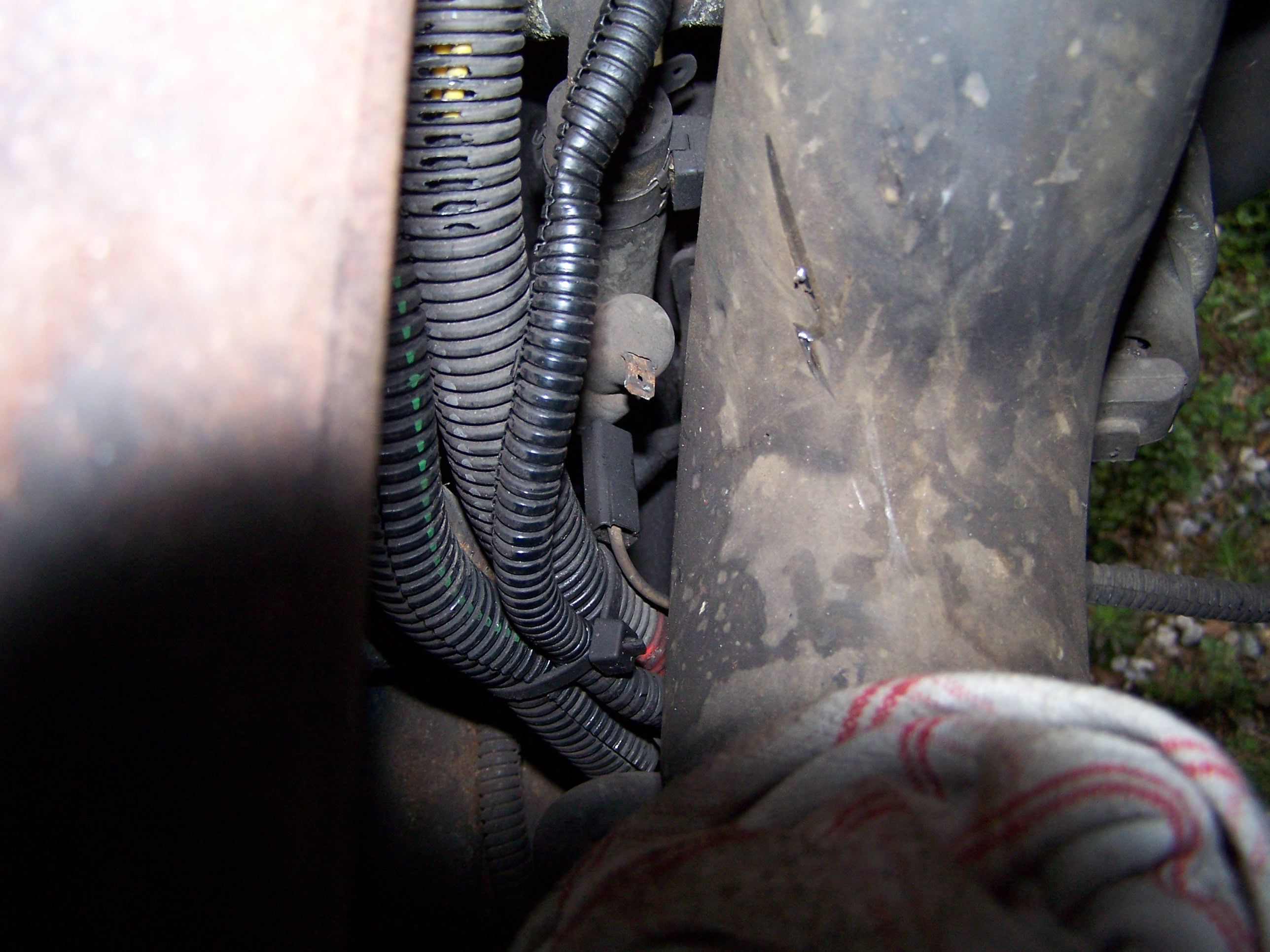

Il faut impérativement savoir ou se branche se câble et vérifier le bon fonctionnement mécanique "extérieur" de la pompe (branchements, courses etc...)
mais avant d'acheter une nouvelle pompe (une pompe ça se démonte et ça se vérifie -> diéséliste) moi je sortirais déjà les injecteurs avec un petit contrôle de tarage... parce que ça sent l'injecteur défectueux ton histoire là....

oui c'est le reniflard qui sert a faire en sorte que le moteur ne soit pas sous pression lors des montées et descente des pistons qui deplacent leur volume en air.
la boite de laquelle il vient est un décanteur sur les parois duquel sont supposées se déposer les vapeurs d'huile pour la recycler et pas la rejeter sur la route.
donc rien d'anormal de ce coté là du moins .. il est bien gras mais bon...

Merci bien , et pour le fil débranché ? Je le rebranche sur la sonde ? Il y a plein de trucs comme ça mon B , le câble de la PI usée , cette sonde , et je ne sait pas a quoi ils servent ...
