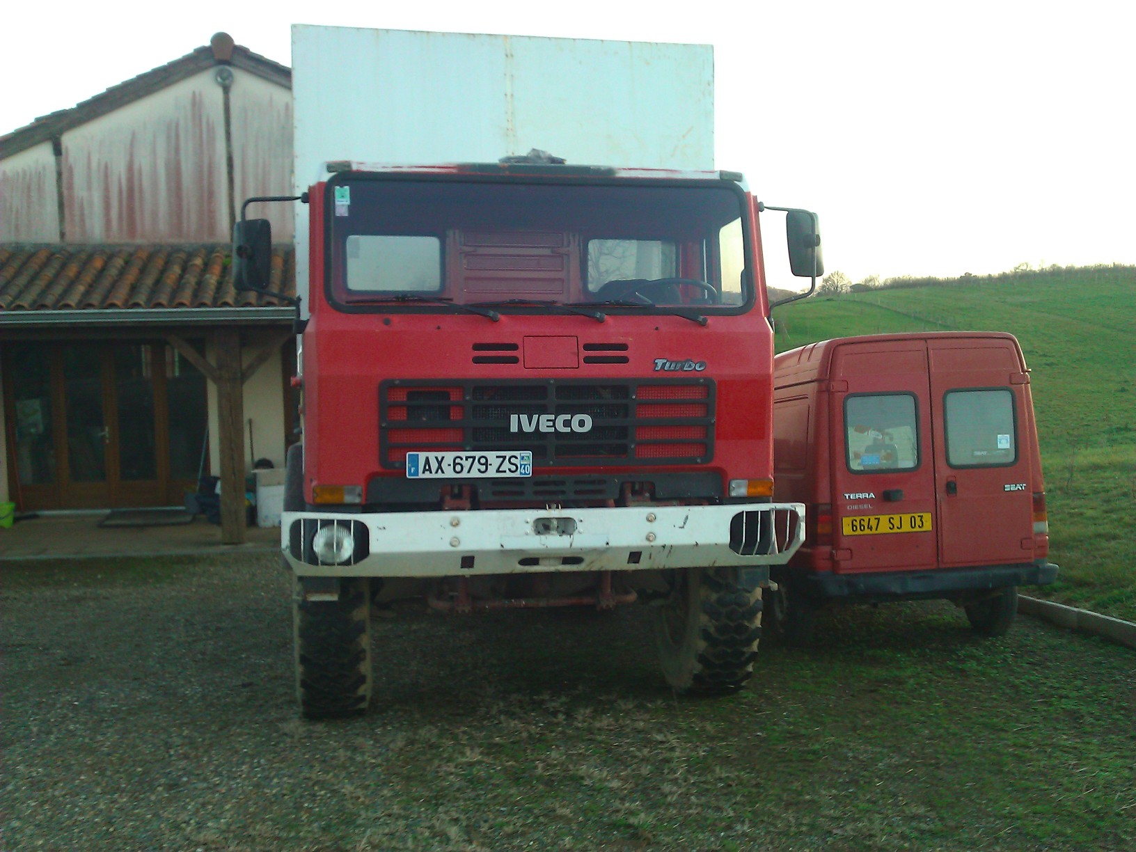

Re: aménagement de notre IVECO 80.17
Salut tout l monde
Aujourd'hui bonne journée ,on a mis la caisse sur le gros
C est rentre nickel au milimetre ,suis content de moi
Par contre , ca fait un peu haut , 3m55 ,je m attendais a 3,50
Mais c est surtout de visuel par rapport a la cabine
Mais bon suis content quand même le 3 point fonctionne bien voilou a bientôt
Félicitations, ça avance. Beau boulot.
Pour l'esthétique, tu peux réfléchir à mettre quelque chose sur le toit de la cabine. Par ex gallerie ou coffre ou déflecteur.
Pour les amortos sur la cellule, je n'en vois pas l'intérêt, je trouve même que c'est carrément contre-indiqué. Ils ne servent qu'à retransmettre (partiellement mais quand même) les torsions du châssis à la cellule ce que tu veux justement éviter avec un châssis trois points.
Bonne continuation
Bonne continuation

depuis ça a un peu avancé, j'ai dérouillé ,passé du frameto, et repeint tout l’intérieur du faux châssis qui était mon ancien plateau et qui en avait bien besoin
j'ai repeint le faux châssis et le châssis du camion ,longerons, moteur ainsi que les ailes, le pare choc, la totale, il est tout beau tout neuf, couleur d'origine châssis d'iveco
mais un sacré plaisir à nettoyer et dégraisser
j'ai poser des tôles sous la caisse pour l'habiller et du coup ça m'a permis de poser une couche de styrodur de 6cm d’épais entre les traverses, je l'avais pas prévu au début , ça me fera quasi 12cm de styrodur sous le plancher, j'aurais pas froid aux pieds
je suis en train de fabriquer le support pour mes cuves d'eau usées qui rentre pile poil dans le faux châssis, j'ai pris 3 cuves de 50l (dimensions oblige", elles sont placées dans le milieu, ça fait 150l, ça me fera 300l d'eau potable à l’intérieur, c'est pas mal et je me dis que si je veux en rajouter je le ferais après avoir passer le vasp, pas de place pour mettre plus de cuve d'eau usée
voila je crois que c'est à peu près tout, mais ça continu en mode orcH orcH orcH , je dois décoller au Maroc voir p'être jusqu'au Sénégal mi décembre avec des potes alors ça bosse, ça bosse
mais j'avoue que mon premier trip à moi, sera d'aller voir les aurores boréales, vieux rêve
, je ne peu plus mettre de photos, mon téléphone déconne mais j'en mettrais dès que je peux
:thanks: et bon courage à tous ceux qui bossent sur leur cams et
vous avez de la chance ceux qui en profite déjà
à plus, a bientôt
merci pour ta réponse gradateur , et tes encouragements
j'ai laissé tomber le sablage ,j'aurais pu trouver une grosse sableuse mais je trouvais pas le sable ,alors je me suis bien énervé ,
à plus, a bientôt
klem ,Nomade des bois!

Re: aménagement de mon IVECO 80.17
salut jloo
Désolé d'avoir mis autant de temps à répondre
pour la peinture du châssis, je suis allé à la sobedi, c'est comme AD, un magasin de pièces et peinture automobile
Le nom de la peinture c'est multifix, et la couleur c'est le RAL 7021 en mat.
Pour dégraisser, j'ai pris un dégraissant là bas aussi mais ça fait pas tout.
J'y ai passé pas mal de temps en plusieurs fois, j'ai passé le karcher, j'ai essayé au st marc, c'est pas mal et économique et beaucoup d'huile de coude.
C'est vraiment pas la partie la plus plaisante
J'ai aussi repeins ma cabine à l’extérieur maintenant mon gros est vert foncé et gris foncé, ça fait un peu militaire pour l'instant mais avec quelques tribal kanaks, ça va vite changer, sinon j'ai posé mes cuves d'eau usée et isolé sous mon plancher, je vais commencer à monter les poteaux en bois et poser l isolation et après feuille de contre plaqué.
Je suis plutôt content car maintenant que j'ai fini de décaper, peindre, ça se construit et c'est beaucoup plus plaisant à faire
voilou j’espère que ça t'aidera.
A bientôt
A bientôt
