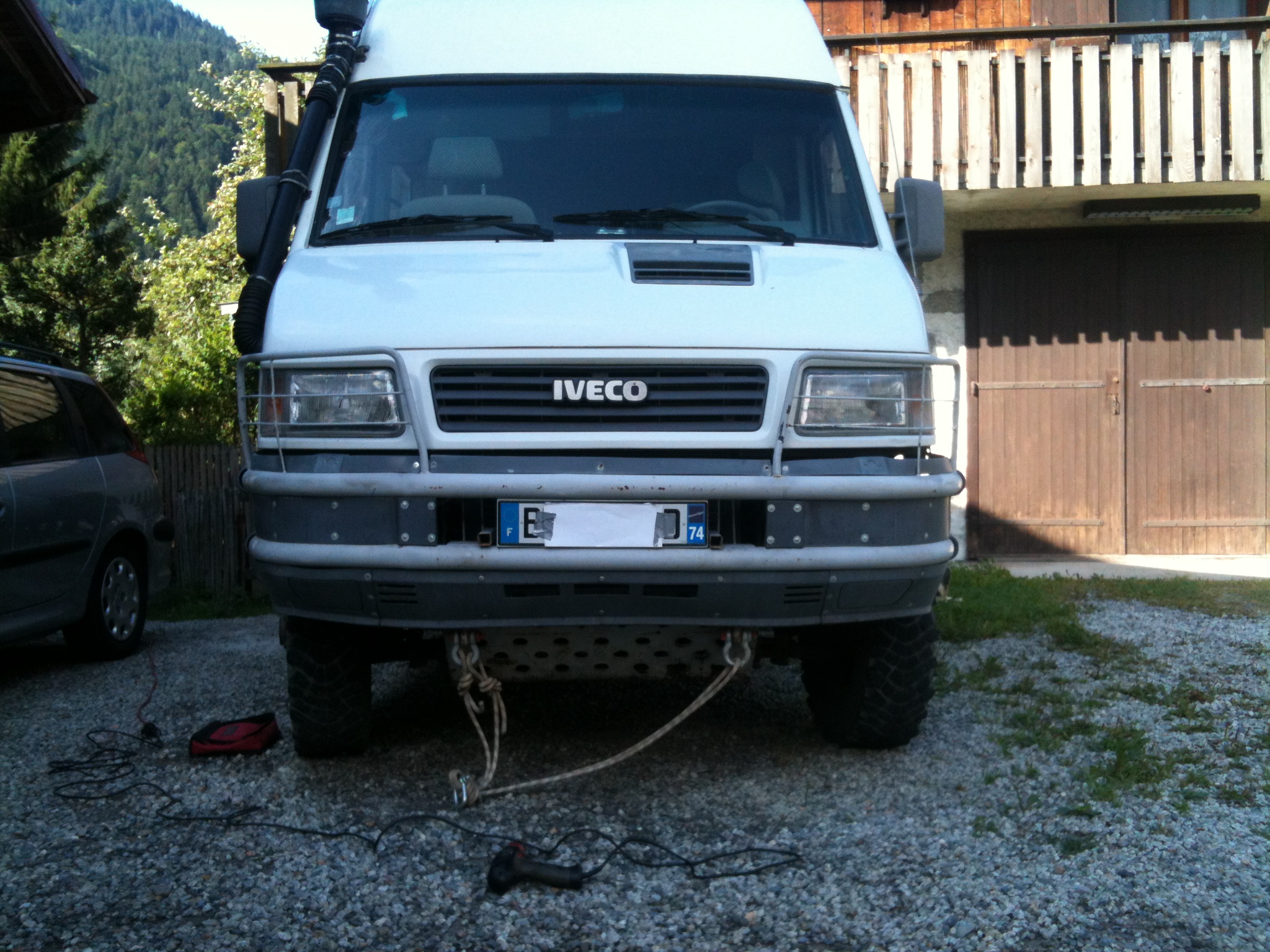

Ayant remarqué que de beaux espaces restaient inutilisés dans le compartiment moteur de mon Iveco, j'ai entrepris de les optimisés moyennant un accès depuis le pare-choc...
l'avant, avant la modif
toujours avant la modif
le premier coffre, environ 10 L utiles ( à cause de la boite à air )
vue du dessus
vue du dessus
le deuxieme, environ 25 L
le pare choc, monté sur son axe de rotation
toujours ouvert, vu du dessus
... et fini!  Ou presque, il me manquait des rivets ...<br />On peur remarquer que je l'ai rehausser d'à peu près 5cm afin de compenser ( pour l'angle d'attaque ) les quelques centimètres d'avancé qui on t été nécessaire à la réalisation.
Bilan: ça me permet de ranger à un endroit facile d'accès, tous ce qui est sale et qui pue, genre les chaînes à neiges, les bidons d'huile, etc...

si je te connaissais bien je te dirais certainement que tu es un grand malade qui bosse bien et qui a eu un carrement bonne idée!!
mais comme on ne se connait pas bien alors je dirais juste que tu as eu une carrement bonne idée!!
hein, mais non je l'ai pas dit... ha si? bon!
Messages : 20493
Re: Des rangements en plus!
l'idée est très sympa :D
même si cela t'oblige a renoncer aux reprises d'effort sur les cotés du pare choc... certains les supriment de toutes façons.
en revanche c'est toujours délicat de faire des aménagements spéciaux dans des endroits normalement exposés aux chocs... sous peine de devoir les refaire a chaque fois qu'on cogne quelque chose...ou a devoir faire très attention.
mais je pense que tu ne crainds pas trop vu l'investissement...
en fait ma reflexion va surtout vers les trucs articulés ou a tiroir qu'on voit parfois a l'arriere des véhicules, et qui ne supporteraient pas un choc un peu violent.
ici si j'ai bien compris ce ne sont que des boulons qui assurent l'effet charniere donc ça crains pas grand chose de plus que le montage d'origine.

gradateur a écrit :si je te connaissais bien je te dirais certainement que tu es un grand malade qui bosse bien et qui a eu un carrement bonne idée!!
:thanks:
hippo a écrit :l'idée est très sympa :D
C'est sûre qu'ils ne servent pas à grand chose, vu qu'il ne s'agit que d'une reprise sur une petite tôle emboutie...
hippo a écrit :ici si j'ai bien compris ce ne sont que des boulons qui assurent l'effet charniere donc ça crains pas grand chose de plus que le montage d'origine.
C'est tout à fait ça!

cyrchristo a écrit :...
et sinueuse avec ça...surtout coté filtre a air.
en fait ça ne reprend nullement les efforts d'un choc, c'est plus pour limiter le porte à faux du poids du pare choc lui même,
ça lui évite un peu de vibrer... un peu...

Après essais... Pas de soucis de vibrations, peut-être grâce à ma butée en caoutchouc qui doit remplir son rôle :?:

cyrchristo a écrit :Après essais... Pas de soucis de vibrations, peut-être grâce à ma butée en caoutchouc qui doit remplir son rôle :?:
je sais pas ou elle est ta butée mais c'est justement plutôt le genre de truc a en générer...des vibrations...:
fixation souple ...risque de vibrations de l'élément ainsi fixé. :roll: ce que ça garanti en revanche c'est la non transmission de cette vibration aux autres éléments. si ça touche pas par ailleurs bien-sûr.
c'est le principe du pot d'echappement que l'on fixe souple justement pour qu'il ne transmette pas les vibrations au châssis.
en revanche quand il en manque une ça part souvent vite en quenouille par ce que rien n'est fixé de façon rigide.

La transfo est quasi invisible et le pare-choc est toujours fixé de façon quasi identique...
Par exemple, c'est beaucoup moins visible que la modif effectuée par l'un des membres du forum qui avait avancé le sien d'une bonne quinzaine de centimètres pour y inclure un treuil!
Bon là j'ai pas tout compris :roll: Je ne crois pas que mon pare-choc puisse "générer" des vibrations mais il est bien fixé de manière rigide: les deux axes de rotation et deux doubles clavettes horizontales.
Seulement comme ce montage présente un léger jeu inévitable, j'ai placé une butée en caoutchouc pour éviter toute "résonance vibratoire"!

en fait tu n'utilises ça:
http://www.opuscar.fr/austin-mini/images/MS118_g.jpg
que pour rattraper le jeu... ce n'est pas ta fixation haute qui est faite par des goupilles si j'ai bien compris?
je doute en effet qu'au contole ils tiquent ...ils vont même pas supposer que c'est basculant.

hippo a écrit :en fait tu n'utilises ça:
C'est presque ça...
Les deux poignées que tu as pu remarquer servent en fait à maintenir mes deux double-goupilles "home-made" en place ( goupilles que tu peux voire posées sous la calandre sur la même photo).
Ça peut paraître être un peu du bricolage, mais après m'être bien creusé le melon, c'est ce que j'ai trouvé avec le meilleur rapport
fiabilité/robustesse/discrétion.

cyrchristo a écrit : mes deux double-goupilles "home-made" en place ( goupilles que tu peux voire posées sous la calandre sur la même photo).
ahhh ça n'est donc pas pour empecher les pigeons de se poser :mrgreen:
