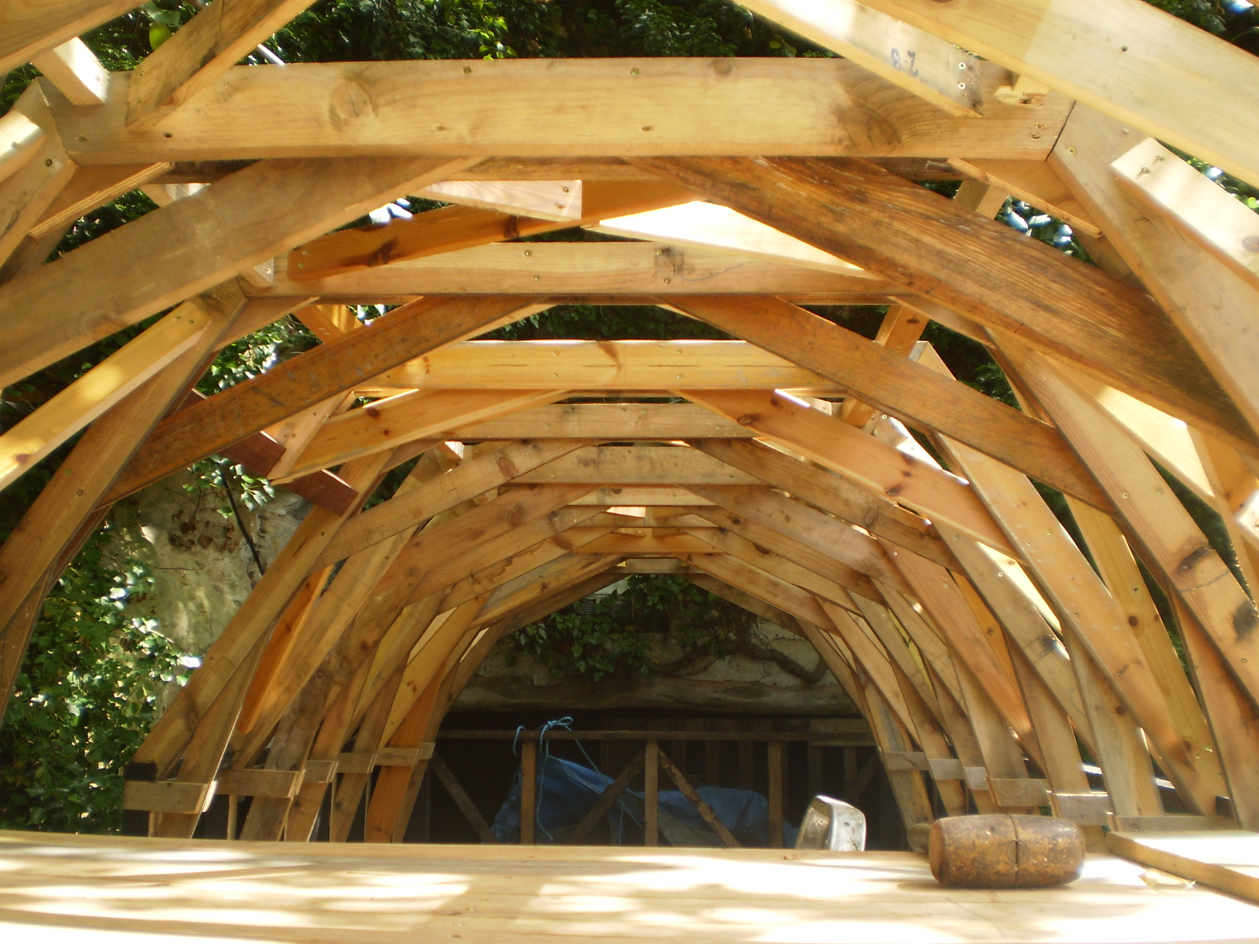

- Messages : 757
Re: structure cellule tout alu
bonjour Olivier, est-ce que je comprend bien ces photos,ce serais une charpente bois,habillé de ctbx et posé sur un plateaux de camion ??? La charpente est bien faite, mais les connections vont-elle résister aux vibrations, en terme de poids qu'en est-il ?
tu n'a pas une photos de l'ensemble?
je suppose que cela fait une cellule qui se dépose a la demande ?
jean louis
jean louis

- Messages : 3857
Salut Yves, salut Jean Louis,
Yves tu as raison ( com d'ab
) j'aurai du créer un post spécifique surtout que j'ai oublié de mettre le lien qui est intéressant car il parle de "renforts, de panneaux remplis de colle toussa"...
vous m'excusez mais il était tard dans la nuit
Jean Louis, ce n'est pas du ctbx qu'on voit mais de l'isolant liège de 50 mm et oui apparament la cellule est déposable mais j'imagine pas le poids
Quelque part il vaut mieux pour lui que ce soit considéré comme un chargement je pense
C'est aussi un petit clin d'oeil ... Il y en a qui se prennent le chou, d'autres moins
Le lien ici:
http://mecaniktout.nokods.org/viewtopic.php?f=13&t=1320
Si un modo veut couper la poire, qu'il ne se gêne pas
Oliv'
Le lien ici:
Oliv'

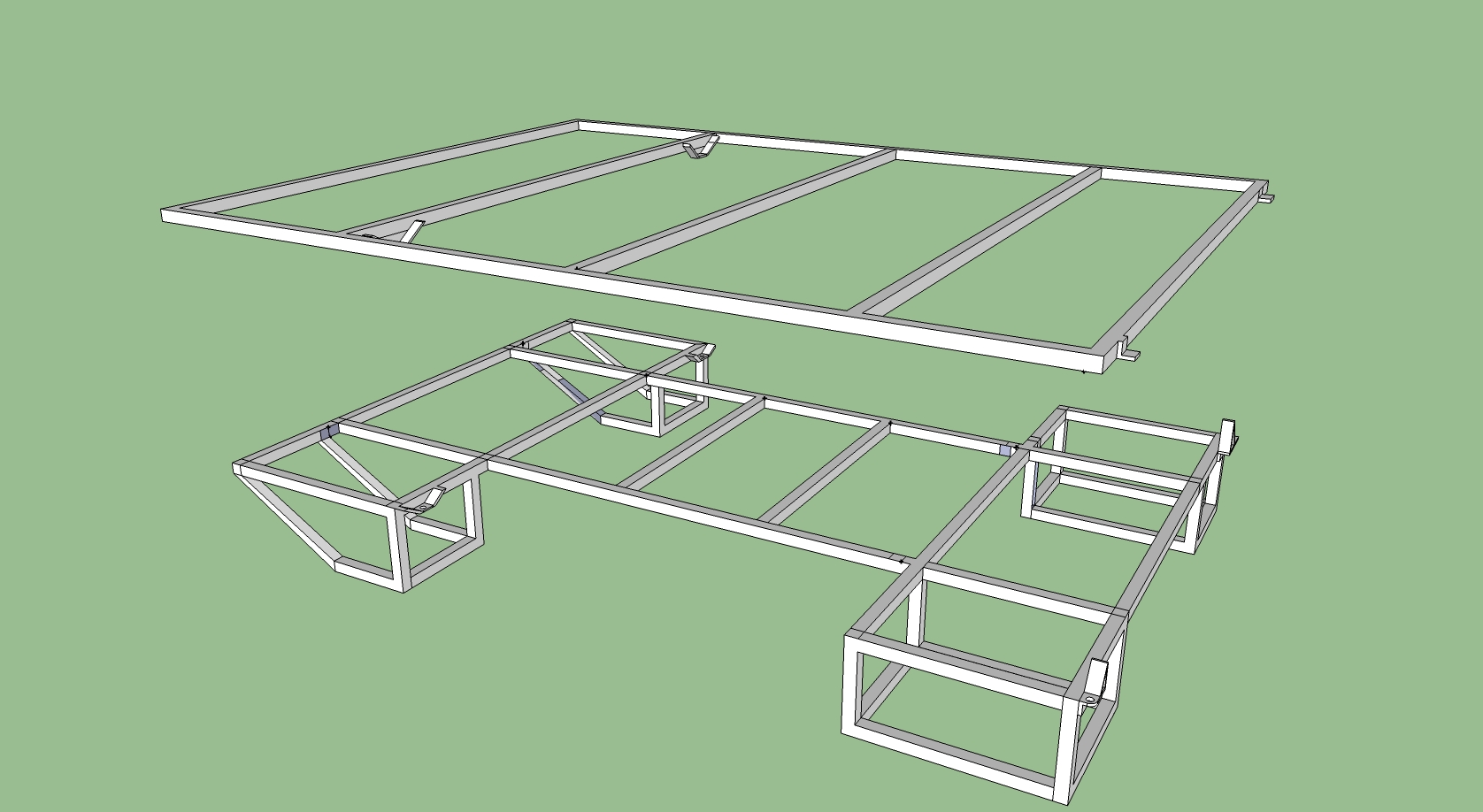

Bon allez c'est fini les tergiversations!
Après visite de la fameuse cellule ça ne me convenait pas donc cette fois c'est décidé, on attaque la construction de notre future cellule! ( Faut que je commence pendant que ma femme est d'accord!
Rdv est pris avec mon soudeur, on s'attelle au faux-châssis dans 15 jours ! On est encore en discussion sur l'alu qu'on va utiliser... Moi j'étais parti sur du 40x40x2, lui qui est plutôt habitué à travailler sur les machines agricoles prendrait bien du 40x40x3, histoire d'être "tranquille" ! N'empêche la différence de prix est conséquente !
Bref, voilà une petit plan du faux-châssis qu'on va s'attacher à réaliser. Celui du bas sera en fixe sur la cellule, celui du dessus sera collé sous le plancher de la cellule et fera partie intégrante de celle-ci. Il permettra d'aider le nidafloor à supporter le poids des réservoirs lorsque la cellule est déposée, mais il sera également le support des fixations au faux-châssis, des pieds et enfin des roulettes qui devront permettre de glisser la cellule dans un container high cube.
- Messages : 21454
2mm ça me parait faible a vue de nez comme ça
Raphael c'est mis de coté des beaux profilés alu pour la sienne et je pense que c'est plus du 4mm... mais en U pour sa part.
c'est bien difficile à appréhender sans risquer de sur ou sous dimensionner cette histoire...
d'autant que solidité et rigidité ne vont pas forcément de paire suivant l'usage.
à voir si les conseilleurs ont un intérêt dans l'affaire ... et j'espère du moins qu'ils n'en auront pas à faire que ça ne marche pas de ne pas suivre leurs recommandations
...tenue des soudures...tout ça tout ça...
bakaridja
- Vidangeur
- Messages : 166
- Enregistré le : 28 sept. 2011 16:20
Pas de soucis de ce côté, aucun conflit d'intérêt!!
D'ailleurs je n'achète pas mon alu par le biais de mon soudeur. Ce gars là est totalement débordé de boulot et son principal soucis c'est que ses clients soit content du boulot. Sa remarque était plutôt du genre: "renseigne toi de la différence de prix entre du 2 et du 3, si la différence est trop importante on fera en 2 mais j'aimerai autant en 3, ça me parait plus sûr et ça fera pas énormément de poids en plus..."
Et du coup, je le ferai finalement en 3!
Pour ce qui est du rapport solidité/rigidité j'ai justement posé une question sur la liaison châssis faux-châssis dans le post consacré à ce sujet (là ---> viewtopic.php?f=81&t=407&start=60 ) et j'aimerai bien avoir ton avis sur la question hippo.
Nico
Nico
- Messages : 2409
J'ai récemment fabriqué un support en inox pour le plateau d'un bar.
Il existe des calculs pour définir ce que le profile peut supporter. Bon, mon "ingénieur" a du fêter un poil trop top la livraison du bar car il a calculé la résistance en utilisant les données pour un profile plein!!
(on se demande encore qui était "plein" dans l'histoire
De mon expérience, je peux dire que ce sont rarement les soudures (si faite correctement on s'entend) qui vont céder!
Je ne me rappelle quel porteur tu as, mais en relisant vite fait ton post sur le faux-châssis, je pense que c'est une très mauvaise idée que de faire un faux-châssis en alu, ce dernier posé quasiment directement sur le châssis (qui vrille) du porteur.
Je m'explique:
D'une part l'erreur consiste souvent à vouloir prendre de l'alu en pensant ce dernier plus léger (et rouillant moins). Mais comme on craint qu'il soit trop faible, on surdimensionne. Résultat on est rarement bien plus léger qu'un faux-châssis acier galvanisé ou peint.
D'autre part, l'alu a une élasticité médiocre. Là où l'acier encaissera sans problème une légère flexion, l'alu se rompra très vite.
Je ne parle même pas des problème d'oxydation qui le rende encore plus cassant (dans l'idéal il faudrait lui faire une électrolyse, ou une peinture avec apprêt).
Ni de la difficulté de ressouder de l'alu au milieu de la brousse.
Alors sur un système genre 3 points bien étudié (j'aime pas les 3 points, plutôt "en diamant" pour moi), pourquoi pas. Sinon bof bof bof. (les rondelles belleville n'offrent pas assez de débattement sur un camion.... mais tu as un pick up c'est ça?)
Bref, je trouve géniale ton enthousiasme pour l'autoconstruction de ta cellule, mais je reste convaincu que des matériaux réputés, simple à mettre en œuvre et pérennes (panneaux sandwiches GFK/PU/GFK, faux châssis acier/alu sur 3pts) te reviendront moins cher et dureront nettement plus longtemps que des assemblages approximatifs de matériaux surdimensionnés pour palier aux doutes.
Un autre type de construction qui pourrait avoir mes faveurs, le faux-châssis en alu (fixé sur un système qui absorbe les contraintes) et exosquelette en alu (remplit de panneaux sandwiches).
Je m'explique:
bakaridja
- Vidangeur
- Messages : 166
Salut leo,
Donc finalement je suis pas si loin de ta dernière proposition. Je pars finalement sur un faux-châssis alu avec une cellule en panneaux ecofont (sol nidafloor). Tu vois j'écoute de temps en temps!
Pour ce qui est de l'alu j'y suis venu car le directeur commercial de polyfont m'avait conseillé d'avoir un cadre sous la cellule si je souhaitais qu'elle soit amovible.
Du coup, le cadre de la cellule + le faux-châssis en acier galvanisé ça me semblait faire un peu de poids... Mais il est vrai que j'ai hésité. Ceci dit j'avais effectivement prévu traiter l'alu pour éviter la corrosion. De plus, je souhaitais copier la méthode "zigzag cruiser" en posant des tôles de 10cm de hauteur sur le coté du cadre aluminium pour servir d'équerrage à la pose des panneaux. voir ici ----> http://lavillableue.pagesperso-orange.f ... cembre.htm
Ainsi ça me semblait justement plus cohérent d'avoir ces tôles d'alu reliés à un cadre alu et compléter par des cornières alu pour la liaison des panneaux.
Bon quoiqu'il en soit cette décision est irrévocable car l'alu est déjà commandé ! alea jacta est!!
Pour ce qui est du véhicule je suis sur un châssis double cabine sprinter.
Nico
Nico

2 petites photos un peu plus parlantes:
Nicolas
Nicolas
