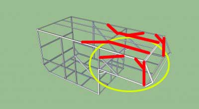

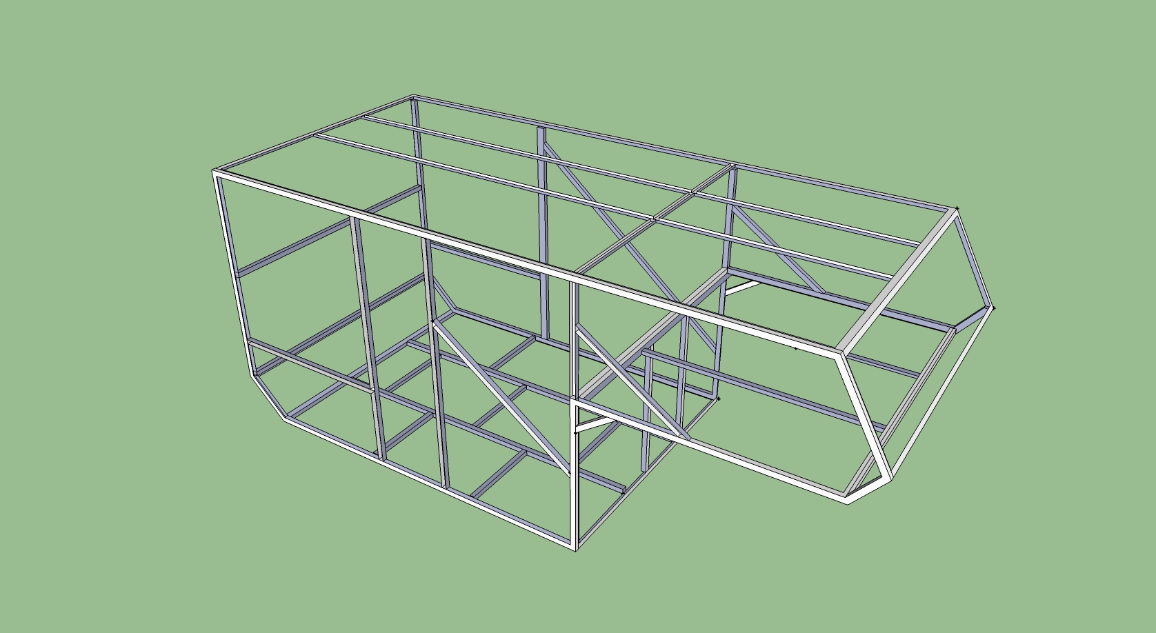

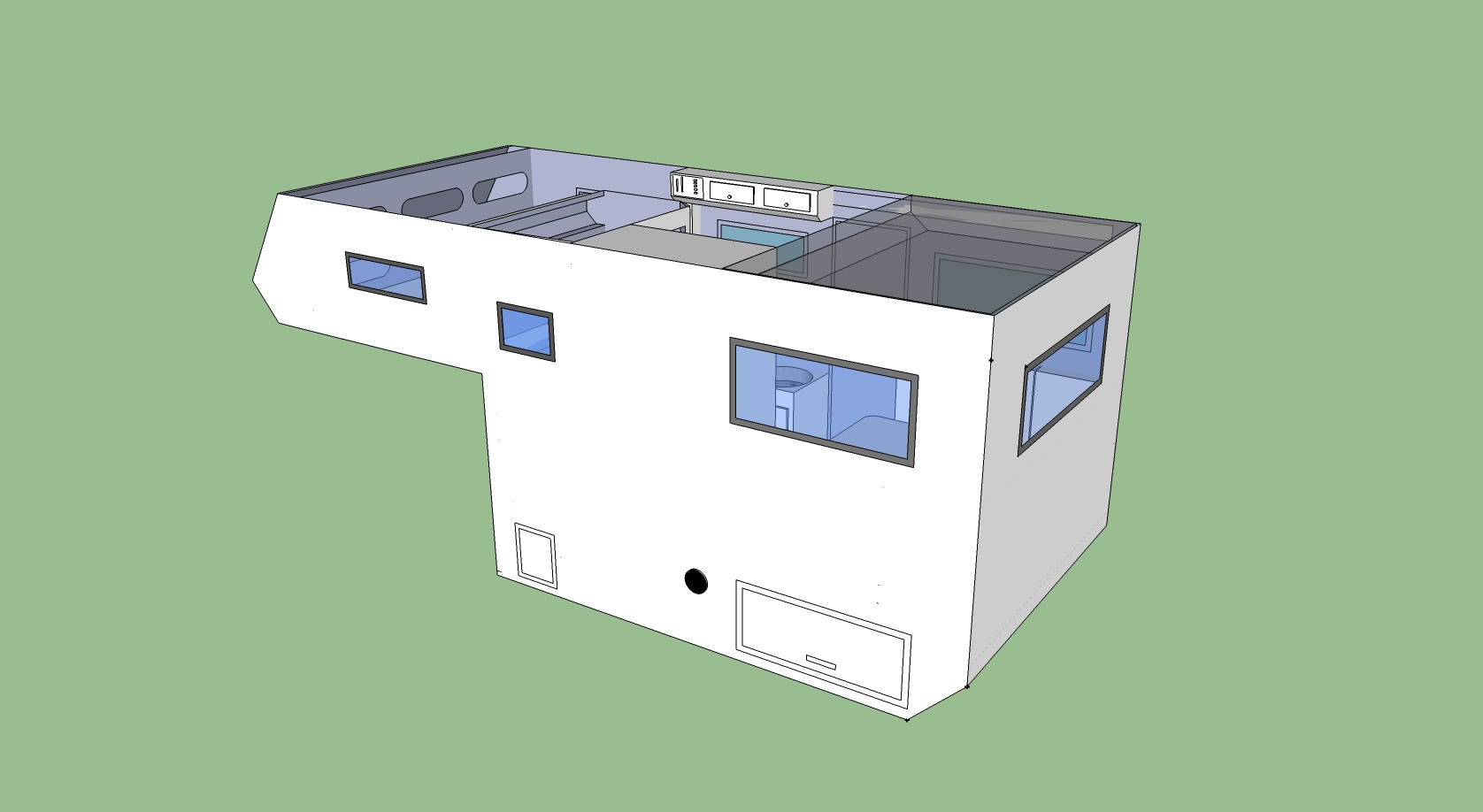

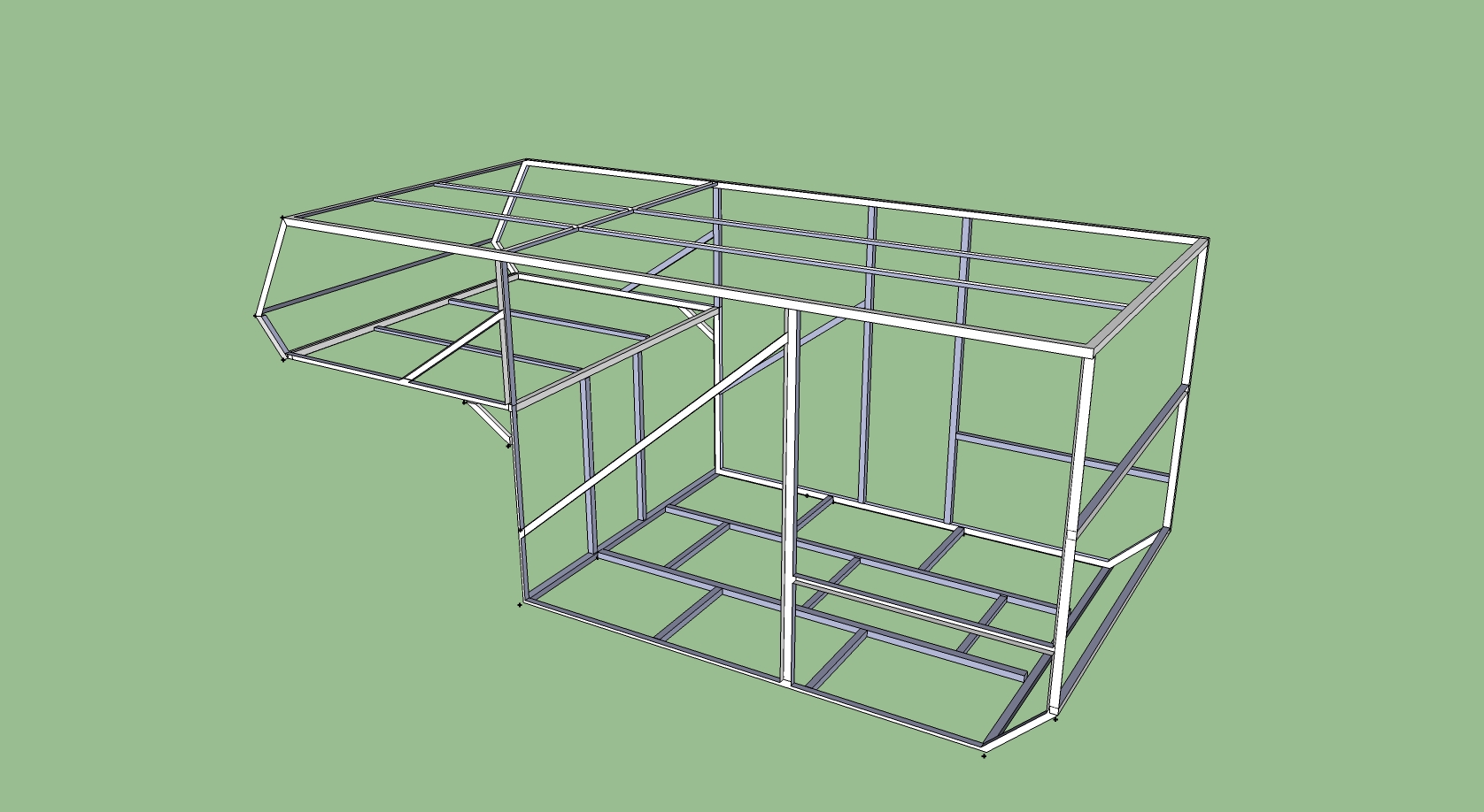

Salut à tous,
je vous joints ci-dessous un plan de la structure de la cellule que je pense commencer très prochainement. La grande majorité de la structure sera réalisé en tube carré alu de 40x40.
Que pensez-vous de cette structure? rapport solidité/poids? le but étant évidemment d'arriver au meilleur compromis possible entre ces deux composantes!
J'ai pas mal hésité à mettre des croix sur le toit mais ça me génait pour l'installation des lanterneaux aux endroits précis que je souhaitais.
De même j'ai hésité à mettre un croix au plancher de la capucine pour limiter les éventuelles mouvements latéraux... Là pour être honnête j'ai choisis les barres droites pour des raisons de facilitée! (coupe droite)
Voilà j'aimerai avoir des avis éclairés sur la question!

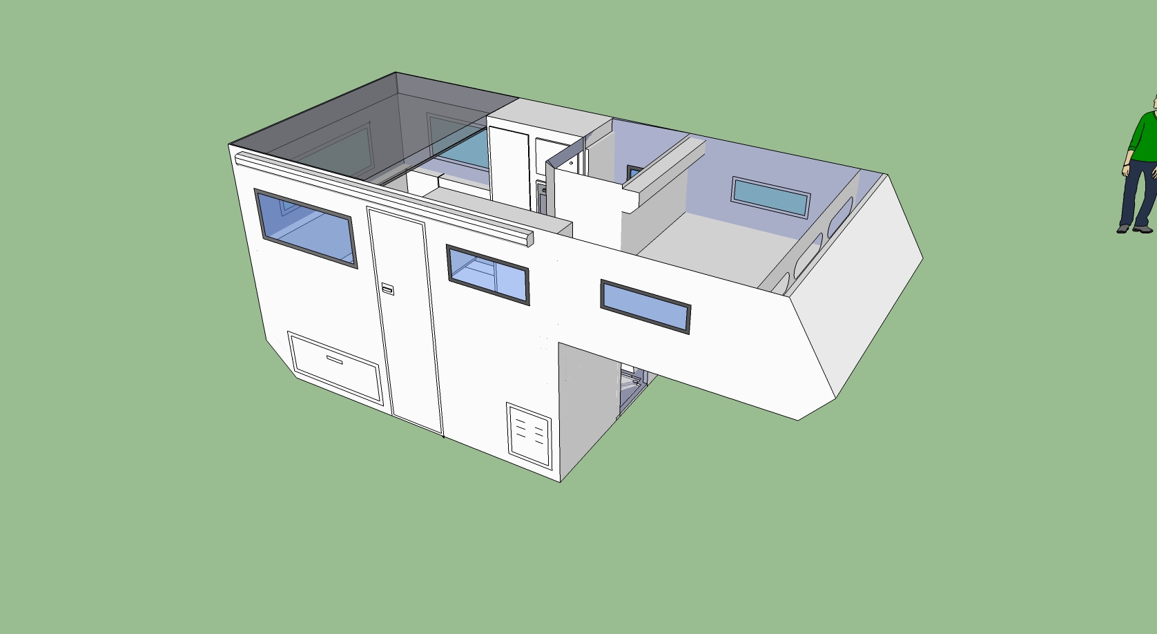

Pour que vous puissiez apprécier les contraintes en terme d'ouvrant je vous les plans de la cellule complête:
Voili voilou
merci :thanks: d'avance pour vos réponses, Nicolas
Voili voilou

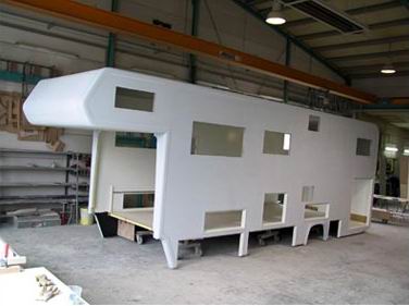

- Messages : 2415
Re: structure cellule tout alu
mais pourquoi faire une telle structure alors que des panneaux auto-portant sandwich font parfaitement l'affaire???
par ex:
http://www.ipm-mondia.com/panneaux_carrosserie.html
par ex:

- Messages : 2415
colle PU, genre Sika.
Colle epoxy 2k.
C'est tout.
Tous les camions frigo, tous les camion TT qui font rêver (unicat, action mobile, ormocar, bocklet, tartaruga, fennect concept et j'en passe) sont maintenant construit avec cette technique.
Le laminage de la fibre se fait de manière industriel sous pression, désolé mais rien à voir avec clemenson.
Enfin moi je dis ça mais chacun voit midi à sa porte. Mais assembler des panneaux prédécoupés d'usine, un peu de colle et des cornières.... c'est éprouvé et pas super sorcier.
A méditer en tout cas.... car une mauvaise soudure alu.... de l'air qui condense sous des panneaux bois.... des collages de différent matériaux.... des ponts thermiques et j'en passe... bref...
Colle epoxy 2k.
C'est tout.
- claude1962
- Je ratisse ...
- Messages : 1402
bonjour
+1 avec Léo, le plus dure est de trouvé les panneaux, pour le reste c'est a mon avis plus facile a faire qu'en alu. si un jour je reconstruit une cellule je refait pareille avec le plancher en plus, c'est l'erreur que j'ai faite de faire le plancher en contre planqué de coffrage. comme Léo c'est juste mon avis.
A+ Claude.
A+ Claude.

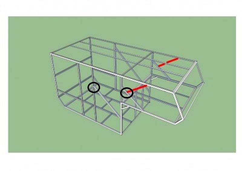

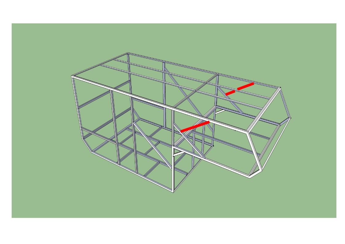

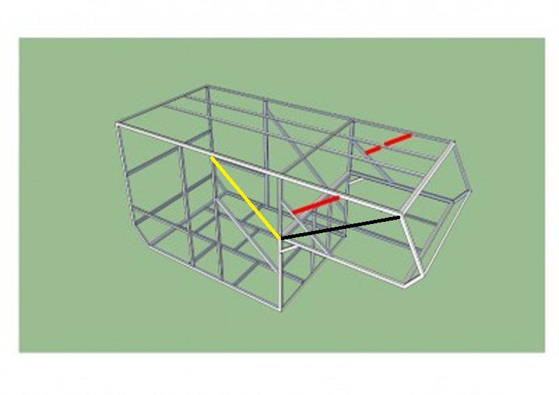

salut,
je n'y connais pas grand chose en structure alu;
mais ta capucine me semble bien longue et je lui aurai mis quelques renforts !!
c'est quand même plusieurs kilos qui vont être en "bout de bras" si je puis dire !!
voir dessin: j-loo
voir dessin: j-loo
- bakaridja
- Vidangeur
- Messages : 166
- Enregistré le : 28 sept. 2011 16:20
Salut j-loo,
Effectivement c'est un des points, si ce n'est LE point sensible de la structure. Pour ce qui est des renforts diagonaux vers le haut de la cellule (en rouge sur l'image ci-dessous) j'ai effectivement hésité mais je me suis demandé s'ils allaient pas avoir l'effet inverse de celui escompté. En effet, la soudure fragilisera inevitablement le tube supérieur. Du coup est-ce-qu'il vaut mieux avoir une jambe de force supplémentaire ou laisser toute sa résistance au tube supérieur
Bonne question...

Pour ma part, pour le sol de ma cellule qui est en alu et qui fait office de faux châssis, j'ai utilisé une colle PU multilatéraux, utilisé pour coller les parquets sur différente surfaces (Bostik pour pas la nommer).
Enduire totalement la surface et ensuite spatuler avec une spatule à large dents. Efficace.
Un exemple de ce qui t'attend (sans que je reste convaincu...)
http://www.duro-reisen.ch/html/der_aufbau_1.html
La mousse polyurethane en plaque c'est le meilleures compromis, mais difficile à mettre en oeuvre car assez fragile (friable, cassante, et souvent recouverte d'un film alu qui se décolle à l'arrachage)
La mousse de PVC c'est cher et difficile à trouver.
Pour la colle, en cartouche c'est très cher et compliquer à étaler correctement.

Salut Leo,
Merci pour tes infos et le lien, c'est intéressant d'avoir une construction sur le même principe et de pouvoir comparer.
Je vais essayer de faire au mieux avec toutes ces infos. Je vous dirai ce que ça donne. Si je me foire tu pourra dire que tu m'avais prévenu Léo!!
Mais je suis confiant, faut juste que je fasse bien des tests sur la compatibilité des matériaux.
A pluche!
A pluche!

Bonjour Nicolas et aux autres participants de ce post.
Je voudrais juste revenir à la structure de la cellule et surtout celle de la capucine.
Sans aucune prétention de ma part en regardant les dessins la capucine n'est pas correctement portée.
Je travaille dans le bâtiment (béton armé) et je fabrique également des charpentes.
L'important reste le REPORT des charges ce qui arrivent à les ANNULER
J'ai repris ton dessin pour t'expliquer déjà ce qu'il faut éviter (dans les ronds noir) Toujours éviter un renfort qui arrive au milieu de rien surtout quand ces renforts sont là pour prendre de la charge,les renforts d'angles ne posent pas de problème.
Sur ce dessin l'effort de charge pris par le renfort noir et il est annulé par le renfort jaune.
Cela reste un exemple, il ne sert à rien d'en mettre partout pour J-loo
mais il ne faut pas raté les plus important, il faut toujours ce poser la question: ou va la charge?
Gil.
Gil.
