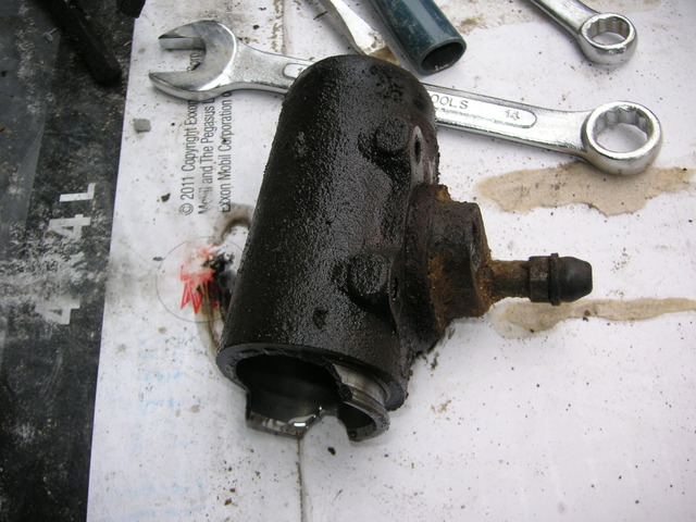

Le garage qui nous a dépanné à Ulangom, en Mongolie, a mis un peu de soudure à l'étain au bout du tuyau pour boucher l'arrivée de lockeed.
C'était un bon dépannage puisqu'il nous a permis de faire 1.500 km en freinant sur 3 roues. Avant, il a taillé des garnitures, a percé les machoîres pour riveter.
Ca aurait pu marcher, mais des coupelles de cylindre, trop grandes et retaillées à la meuleuse... ça ne l'a pas fait :mrgreen:
Si l'état des garnitures montraient très peu d'usure, il n'en était pas de même pour l'état du cylindre, qui a d'ailleurs cassé quand tout s'est mis en vrac dans le tambour.
Et quand nous avons refait tout à neuf (les 2 côtés AR), chez RVI à Novosibirsk en Russie, le côté droit était comme neuf.
Tout ça n'est pas grave, ça fait partie des aléas d'un grand voyage et d'ailleurs, cela aurait pu nous arriver en France.
Nous sommes quand même très satisfaits du véhicule :mrgreen:
