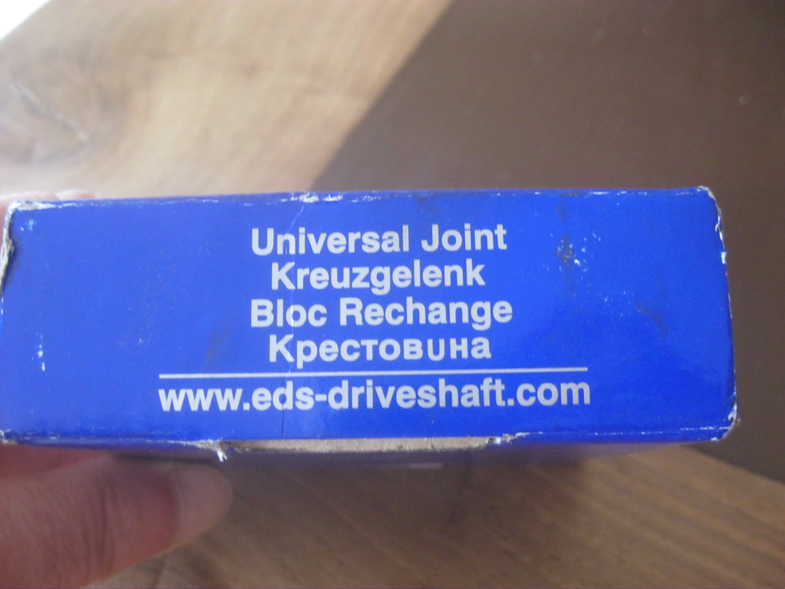

Salut Luc,
Pour les croisillons ce sont des : Diamètre 30 et Longueur 107.
Attention, ne pas prendre des Agricoles pur et dur qu'il ont souvent en stock car le graisseur est au centre.
Prix environ 40€.
Je te met la photo de la boîte des miens, il y a un site tu peux aller voir.
http://www.eds-driveshaft.com/index.php?id=7&L=1
Guy

Merci guy
je les ai commander ce matin
croisillion boite de vitesse ,trensfert, et tube arr 30.2/106.5 prix 35€ ttc L'unite
arbre av 81/27 prix 38€ ttc l'unite
Je vais chercher tous ca demain
