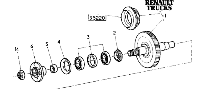

Dans le Sud Maroc lors de notre dernier voyage un bruit de ferraille est apparu en décélération.
En vitesse stabilisée 70 Kms/h aucun bruit. Nous avons donc écourté notre voyage, retour en France sans problème mais toujours avec ce bruit.
J'amène mon camion chez mon mécano mais impossible de déceler le problème le bruit était absent.
Nous sommes monté aux "Petit Gros " avec le bruit.
Sur place je suis partis faire un tour avec Dimitri mais le bruit absent :mrgreen: .
Départ le lundi matin avec le fameux bruit, et un plus un ronflement style roulement.
Je ramène donc le camion au mécano et la le bruit était bien présent. Il a fait tous les tests pour voir d'où cela provenait.
Il a trouvé que cela venait de la boîte de transfert. Donc démontage et vérification de toutes les pièces.
Il s'avère que ce sont les 2 roulements N°3 sur l'éclaté qui étaient défectueux. 1 un très gros point dur et l'autre avait beaucoup chauffé.
Cause : les deux trous de graissage partiellement bouchés (1 en haut et 1 en bas).

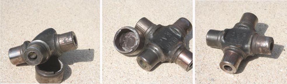

Les croisillons de cardans peuvent être HS sans qu'ils aient du jeu. Lorsque l'on regarde manuellement le jeu, les efforts mis en jeu sont insignifiants par rapport à ce qu'encaisse le croisillon en fonctionnement. Dans la pratique, on ne peu vois si le croisillon est mort qu'en le démontant.
Un croisillon HS présente une usure (marquage des aiguille sur la partie mâle), comme sur cette photo récupéré sur le Web.
Il ne faut pas les acheter chez Renault (environ 100 euros), on les trouve à moins de 30 euros chez les fournisseurs industriels.

Bien d'accord avec Alain, éviter RVI et j'ajoute que le boulot peut être fait par un spécialiste transmission pour un budget raisonnable et qui en plus équilibrera l'arbre, précaution quasi indispensable à mon avis car un petit déséquilibre peut être la source de vibrations.
Mais... Guy disait que le bruit était le même que la première fois. Si c'était l'usure d'un croisillon, il me semble que le bruit n'aurait pas disparu aussi longtemps vu que quand un roulement commence à s'user, en général ça va en s'emplifiant de plus en plus.
Est ce qu'en mettant l'AR du camion sur cales pour pouvoir faire tourner les roues (à la rigueur, une suffit vu qu'il y a le différentiel) avec une vitesse enclanchée le bruit persiste t il ? Si oui c'est plus facile de le localiser si ça vient à nouveau de la boite transfert (mais les bruits de transmission sont souvent présent uniquement quand ça force... ça vaut peut être quand même le coup d'essayer)

Mon collègue mécano pour appuyer ses arguments à juste taper avec ses ongles sur l'arbre de transmission et le bruit était à 90% le même que j'entendais depuis un an, alors il me dit "C'est ça" moi je dis oui, "Alors c'est un croisillon".
J'ai roulé une année avec ce bruit et le croisillon n'a jamais lâché, c'est 2h30 d'autoroute à fond (90km/h) qui a fait qu'il c'est mis à chanter plus fort et plus souvent.

Tu avais raison, c'était bien les croisillons de cardan de l'arbre de transmission (bien qu'ils n'avaient aucun jeu).
En les démontant les cages sont tombées toutes seules, elles tournaient dans leurs supports.
J'ai fait une ponction dans la banque de pièces chez Jacomo32 pour un arbre de transmission car le mien était bien sûr mort.
Hier, remontage du nouvel arbre de transmission avec des croisillons tout neufs.
Essai et tout va bien :D , je suis assez content plus de vibrations et bruits.
Guy
