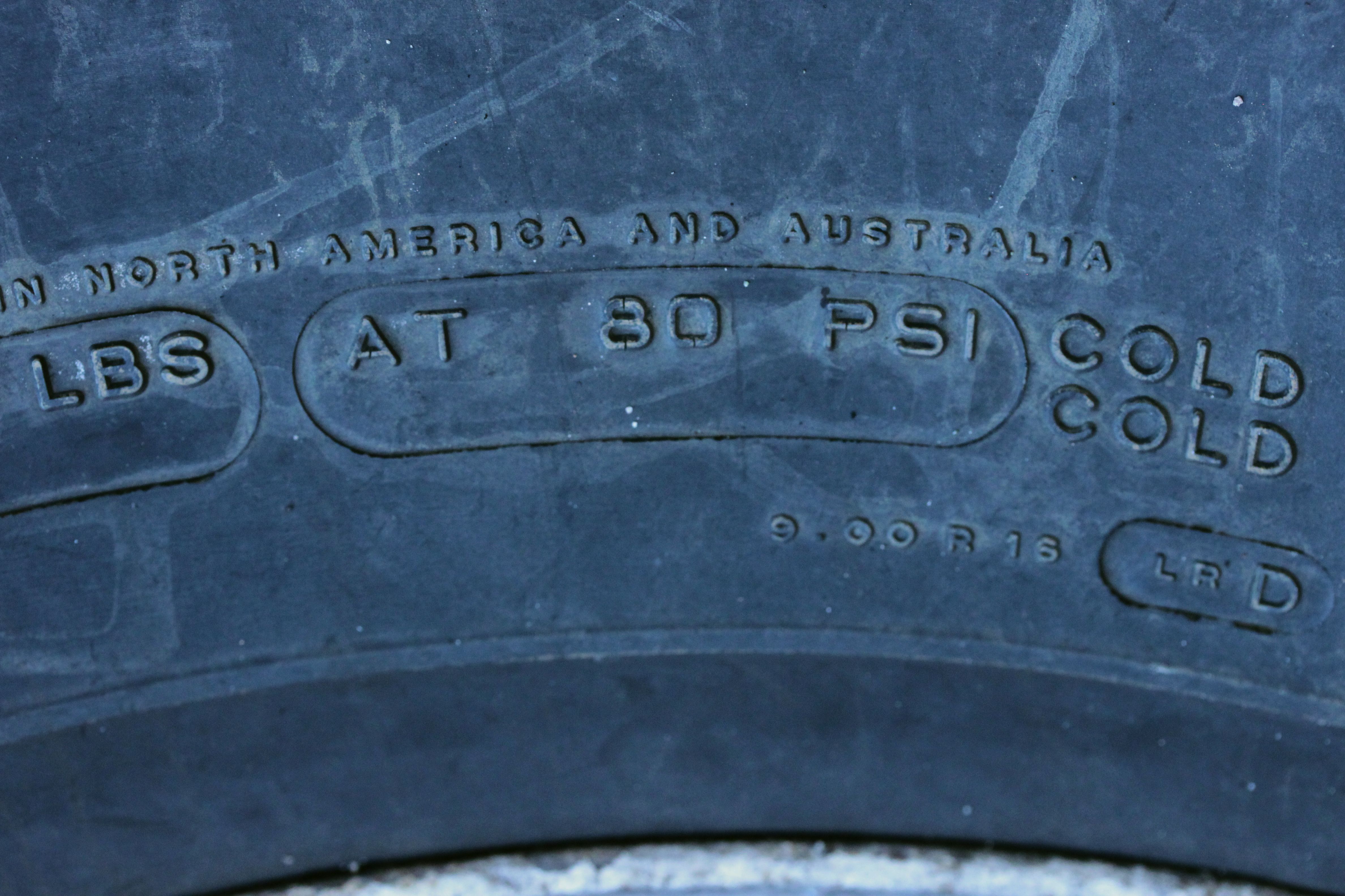

Salut tout le monde,
Après nos mésaventures estivales avec rien de moins que l'éclatement d'un pneu en pleine nuit Image, nous avons décidé de mener une réflexion pleine et entière :mrgreen: :mrgreen: :mrgreen: sur la pertinence du choix de nos chaussettes.
Nos 900X16 Michelin XL sont visiblement trop tendres pour le peu de piste ou de chemin que nous faisons. Nous nous sommes aperçu qu'en fait, nous faisions plus de 80% de nos trajets sur de la route. Résultat, nos pneus s'usent au point de se déformer. Nous les avons achetés il y a quatre ans maintenant. Sur les six, un est désormais HS, un autre est à la limite de suivre l'exemple de son comparse éclaté, deux sont moyennement usés plus ou moins régulièrement (actuellement montés à l'arrière) et les deux pneus à l'avant sont en fait quasiment neufs (4000 bornes) puisque ce sont les roues de secours que nous avons passés à l'avant.
Résultat des courses et 36000 km plus tard, il va falloir envisager un investissement nouveau sur un train de six pneus. :( :( :? :mrgreen:
Mais pour ne pas refaire la même erreur, il va falloir choisir avec pertinence la gomme qui sied à nos usages. A priori, le choix devrait se porter sur une gomme très dure qui tienne bien la route. :mrgreen:
Question: est-il pertinent d'acquérir des pneus à profil military comme ceux sur la photo ci-dessous
par exemple, en sachant que c'est de la gomme dure, ou bien est-ce une connerie monstrueuse? :mrgreen:
Nous attendons les réponses des spécialistes et des possesseurs d'engins militaires qui ne doivent pas manquer d'expérience en la matière.
Merci d'avance
Cordialement :wink: :wink:
Marilyn et Michel
Si ce post n'est pas à sa place, merci aux modos de faire le nécessaire :mrgreen: :mrgreen: :mrgreen:

Salut les 2M,
impressionnant la photo de votre mésaventure !
Je suis bien heureux que cela n'ai eu que des conséquences matériel ... car je vous apprécie beaucoup, et ça m'aurai vraiment fait chier que ... bon bref ...
heu, sinon juste pour ma gouverne, et pour essayer d'en savoir un peu plus sur ce genre de phénomène au moment M et à l'instant T :
1) tubless ou en chambre ?
2) pression de gonflage ?
3) vitesse ?
4) type de route ?
Bien à vous, et à bientôt j'espère.
seb

Pour Seb
3) vitesse ?
4) type de route ?
1) En chambre; 2) 5,5; 3)70 km/h en décélération because entrée d'agglomération en vue; 4)sèche la nuit.
T'inquiète Seb, j'étais seul à bord :mrgreen: :mrgreen: :mrgreen: T'aurais juste été obligé de venir consoler la veuve :lol: :lol: :lol: :lol: :cry: :cry:
Pour les autres remarques, je vais attendre qu'il fasse jour pour jeter un œil plus acéré sur les indications portées sur les gommes.
Juste une anecdote que j'avais déjà évoquée avec Bruno et Gilou sur le chat: quand nous roulions dans l'Ariège, un mec qui nous suivait en bagnole nous faisait des appels de phares. Nous avons fini par nous arrêter. Le type nous a dit qu'il était garagiste et que vu de derrière, le pneu qui a fini par éclater dessinait des 8 en roulant. Selon lui, c'était là les signes d'une déformation de la carcasse et qu'il y avait un risque que ça éclate. :(
Eh ben, il avait raison :mrgreen: :mrgreen: :mrgreen:
En remontant, je me suis arrêté chez un Euromaster dans le Massif central. Le mec que j'ai vu m'a dit que ça valait le coup de tenter de faire les 400 bornes restant plutôt que de m'emmerder à changer de roue préventivement. Comme de toutes façons mon pneu était nase, autant essayer de rentrer comme ça. Finalement, il n'y avait que 80 bornes de trop pour rentrer nickel :? :? :? :roll:
Michel

la mesaventure dont je parlais
viewtopic.php?f=11&t=2667&p=24840&hilit ... %A9#p24840
notez au passage que les flancs des goodrichs n'ont pas grand chose a voir en structure avec les 900r16...
mais comme quoi ça suffit pas forcément non plus.

sur (tous ? ) les pneus,il y a une date de fabrication inscrite : 4 chiffres dans un oval , près de la mention "DOT"
(Departement Of Transportation , USA )
les chiffres determinent la semaine et l'année de fabrication
1210 : semaine 10 de 2010
5209 : semaine 52 en 2009 vous avez compris ...
mais ! avant 2000, il n'y avait qu'1 chiffre pour l'année ! ! dons on trouve un petit triangle, pour les années "90", suivi d'un seul chiffre...
Sur nos pneus, on trouve tout ça
Merci d'avance pour le décryptage
