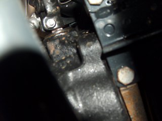

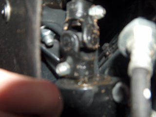

Voici la pièce en question je pense, comme vous pouvez le voir elle est de couleur noire à la différence de celle de Pascal (le belge) qui l'a décrit de couleur bleue
Attendons les photos de la pièce du véhicule de Pascal
Messages : 22696
Re: panne sur le nouvel iveco 4x4
effectivement... graisseur dessus... ça a tout l'air d'être ça... bon ça va le tiens est noir :mrgreen:
