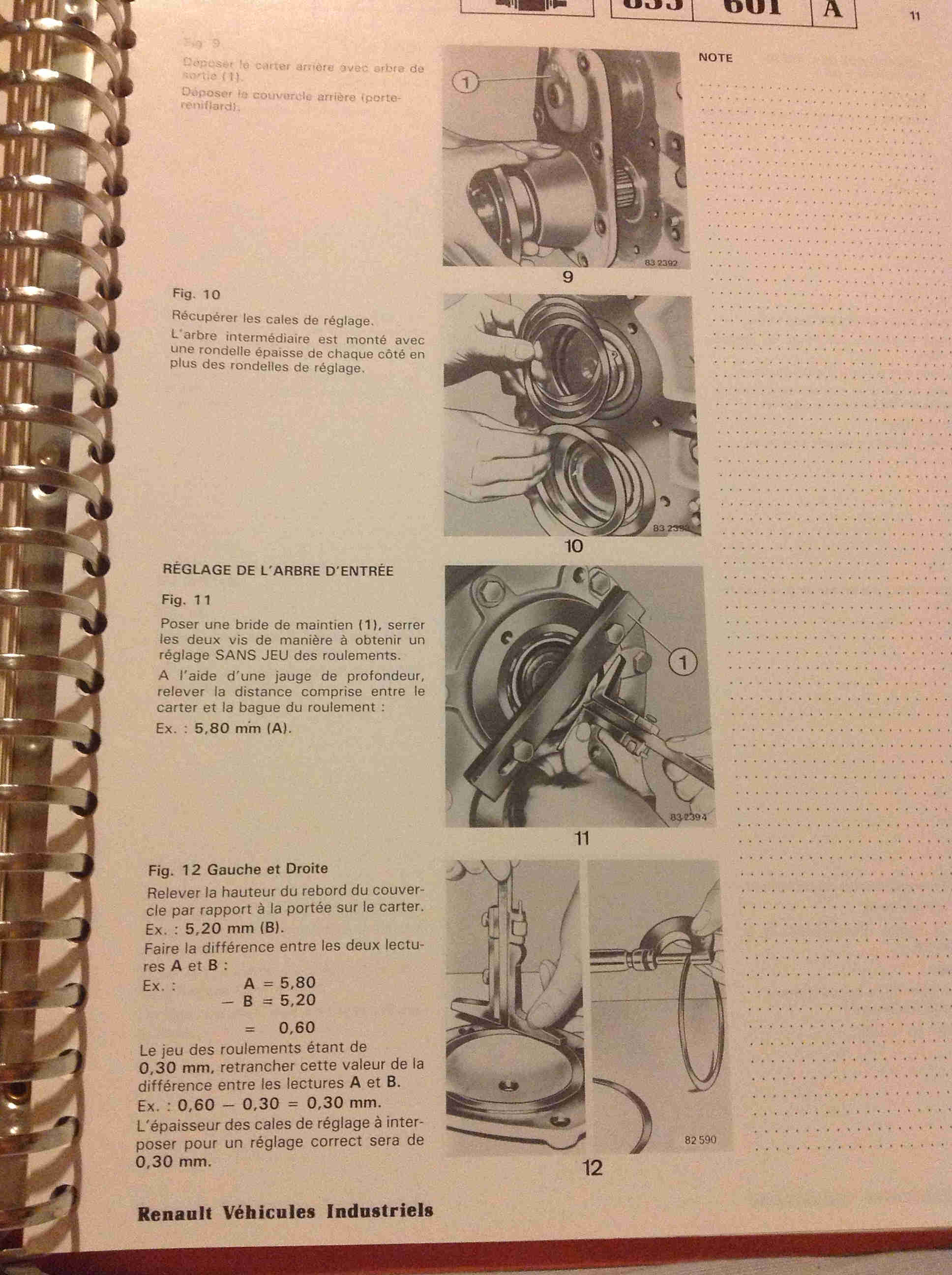

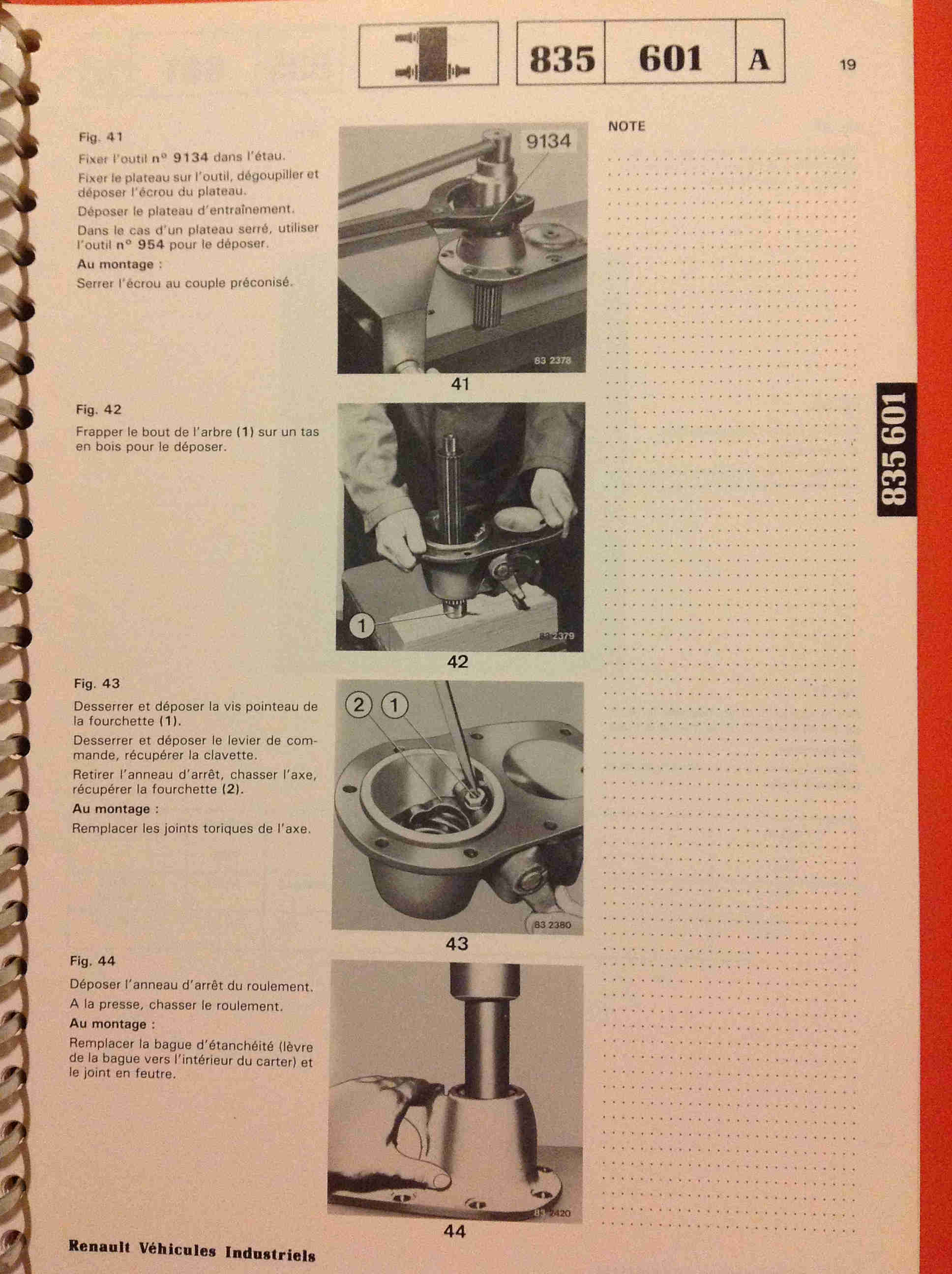

Si Dessous un max d'infos regroupées concernant le TRANSFERT.
Merci à Oliv' pour les photos du manuel Renault, OB1KNOB pour les éclatés et Nomade pour la dernière photo.
Infos pour réfection BOÎTE DE TRANSFERT SM8-TRM4000
