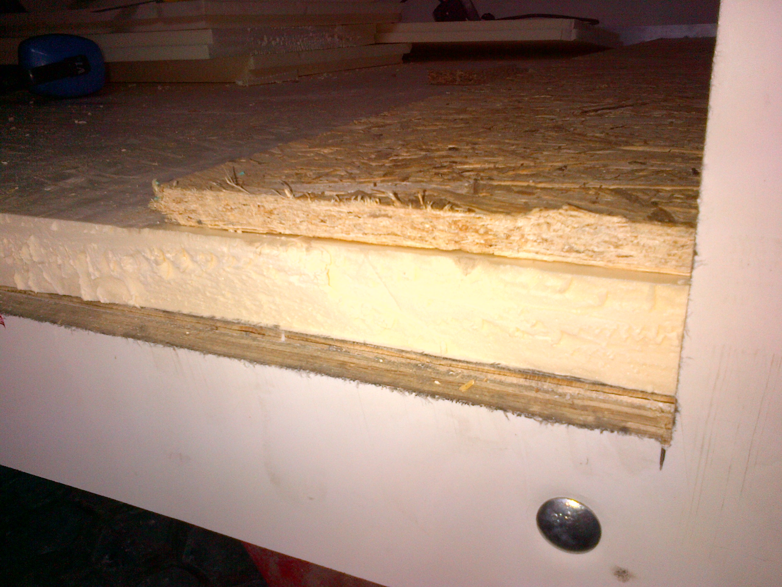

B110DIVER
Re: d'un B à un iveco... on l a fait
Et voila le travail de ce week end; fauteuil en cabine et isolation plancher cellule.
A plouche
A plouche

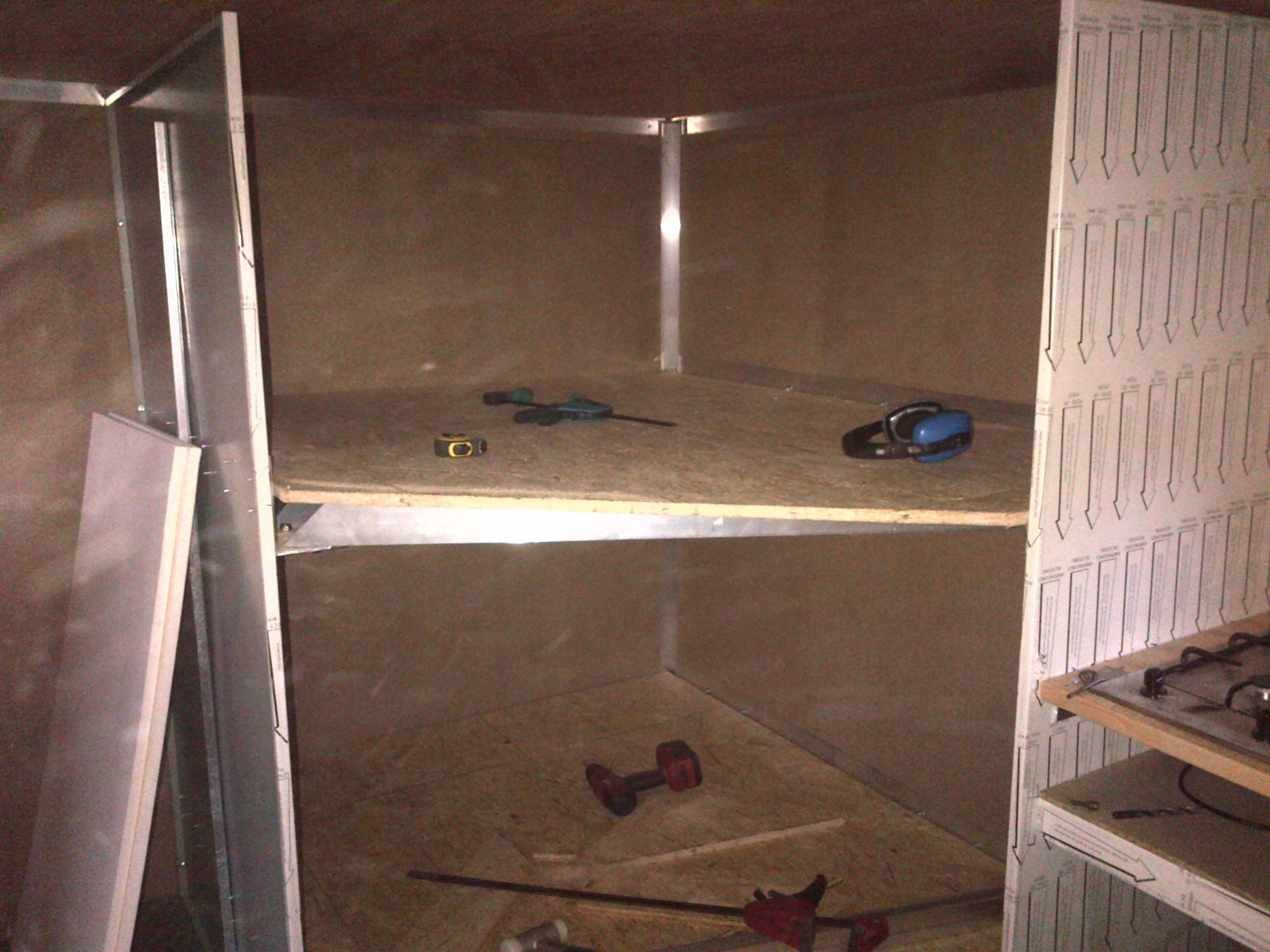

B110DIVER
Salut
photos de l intérieur en cours d'aménagement.
Benj c'est pas tout a fait fini, mais manu pourra avoir un apercu des meubles en tôles...
A plouche
Guillaume
A plouche
Guillaume
