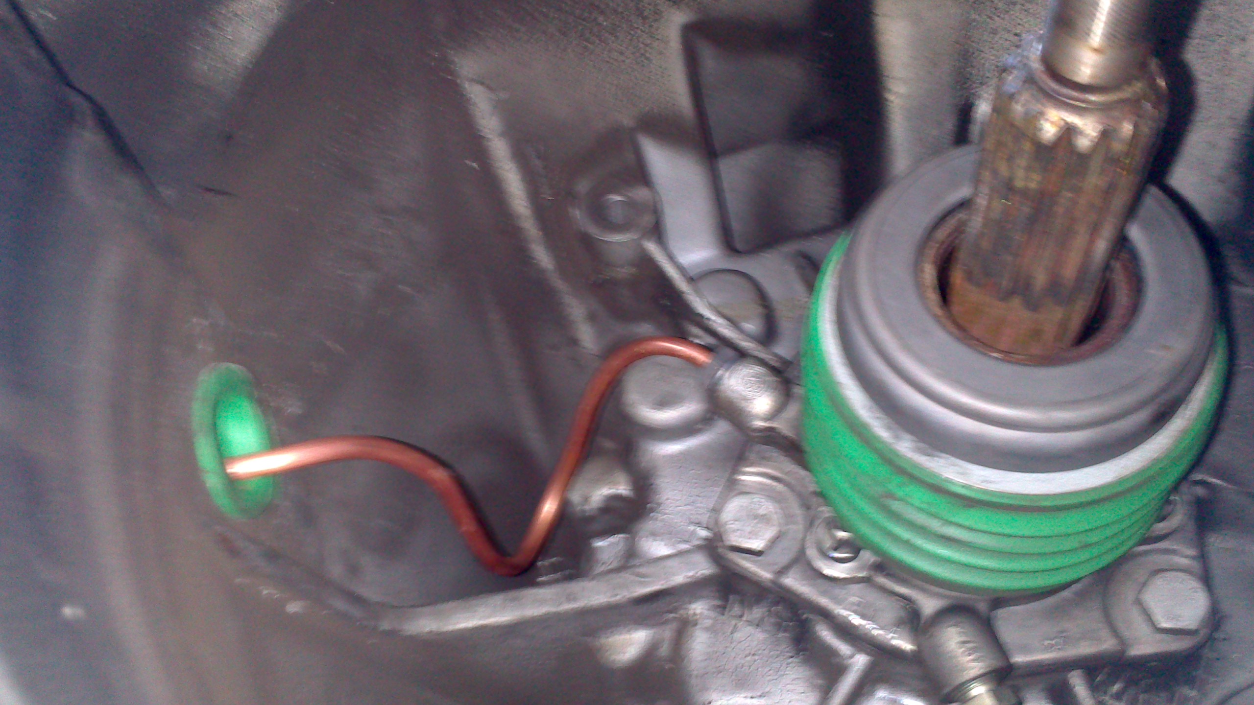

petite question de novice en meca PL;
c'est quoi le fil qu'il y a dans la cloche sur la dernière photo ??
ca sert à quoi ??
merci;
bonne continuation,
Nomade où es tu ?
Nomade où es tu ?
Messages : 2271
Re: le Brutt de Montravel .
Message par Nomade »
Daniel de ce forum qui j'espère me donnera un petit "coup de main" (virtuel) quand a ses propres modifications et simplifications :wink:
Si c'est de ce Daniel dont tu parles: :D
Avec plaisir, quand tu en seras là , tu me dis .
Tu comptes garder l' électronique compteur? Car là...ça va se corser!
ca sert à quoi ??
C'est pas de la méca PL , c'est la cloche Opel :wink:
Ce fil est une durite du récepteur de l'embrayage , il est solidaire de la butée et derrière celle ci, c'est le cas sur beaucoup de voiture moderne...plus de fourchettes d'embrayage!

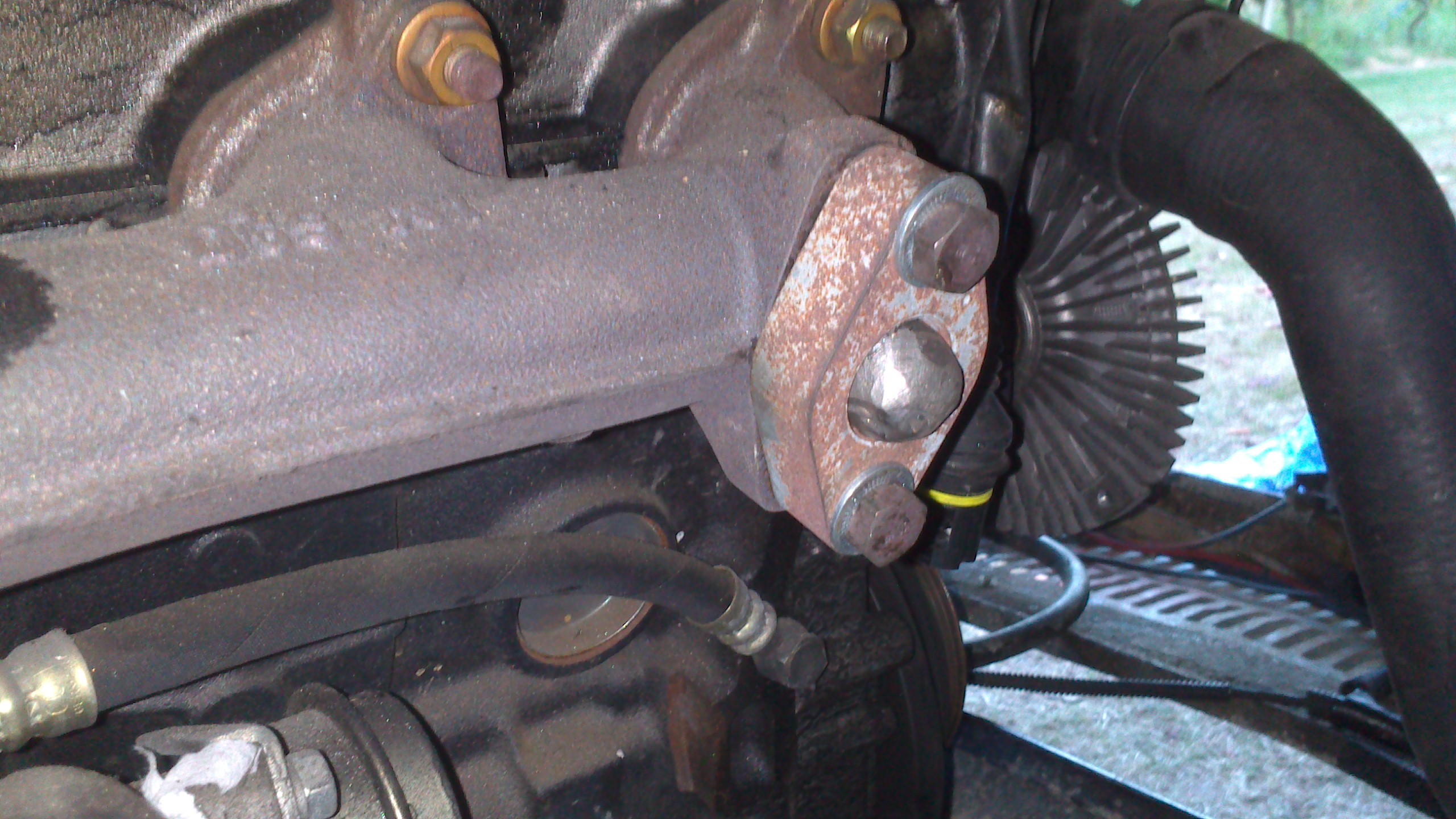

ça y est c'est commandé , la je m'attaque a la modification de la sortie échappement ...
Quelques photos des dernieres modifs :
La nouvelle Butée et son nouveau tutau .
Le problème d'alignement ...
La condamnation de l'EGR

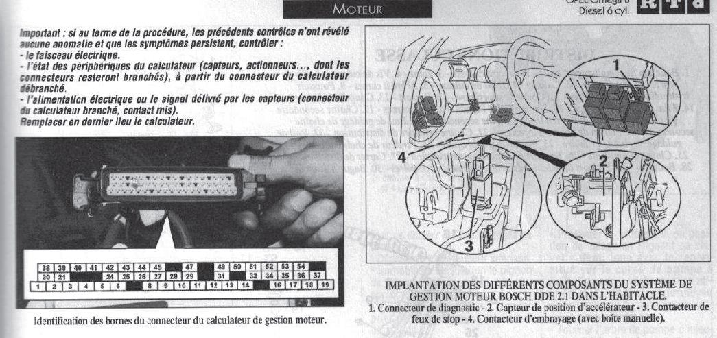

Allez on attaque les équipements électriques et électroniques
Faisceau moteur
Ne pas le modifier, il est a conserver dans son intégralité jusqu'à sa prise de branchement
Différents faisceaux
personnellement, je les ai "pelés" , c'est a dire débarrassé de leur protection tissus et nylon, ainsi on peut les modifier plus facilement, suppression de fils ou modification de leur longueur
- important si on rallonge avec un fil d'une autre couleur , rallonger au milieu, de manière a avoir la bonne couleur au deux extrémités du fil

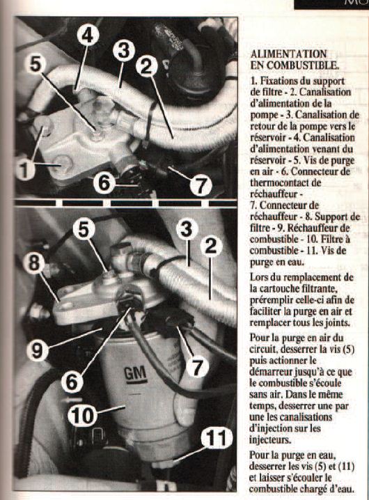

On commence par le périphérique filtre carburant:
j'ai mis un filtre double Iveco avec décanteur , donc je n'ai pas garder l'alimentation du réchauffeur
donc les fils de 6 et 7 enlevés du faisceau , ils vont vers la boite à relais
La boite à relais
Tout d'abord je l'ai démontée ( cassée :? ) , je ne me sers pas de la boite elle-même...
il faut récupérer après démontage des relais et de leur support, les platine en plastique (a glissières) elles seront bien pratique pour les fixations ailleurs
boite a fusible.jpg (39.85 Kio) Vu 8261 fois
Le 9 indispensable ...calculateur
Le 10 , a monter à l'identique ...
Le 11 et 17 , peut-être supprimé suivant l'option choisie pour le filtre
Le 12 ...alimentera la pompe Facet
Le 14...indispensable ...les bougies de préchauffage ... j'ai tiré un fil d'une alimentation bougies vers un témoin tableau de bord ( contrôle fonctionnement)
Le 13 ...relais principal , alimente le calculateur , indispensable
A noter qu'il faudra amener un gros fils plus permanent a l'endroit retenu pour fixer tous ces composants, et si possible un gros fusible d'alimentation
Tout le reste est inutile, garder quand même dans un coin, du rab de relais c'est cool!

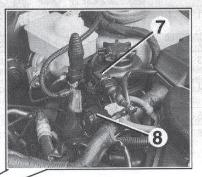

Prise de pression turbo et commande EGR
pression turbo.jpg (27.48 Kio) Vu 8261 fois
le 7 est important
le 8 a garder en leurre au début , donc branchée mais pas relié à la vanne EGR qui aura été démonté de sur la pipe d’admission, plus tard lorsque tout fonctionnera il pourra être essayé de l'enlever et de simplifier...plus tard!

Mon coude de sortie d'échappement est pret par contre je le monte aussi cet aprém ...
ça prend forme petit a petit !

Salut...
Tout ou presque passe par cette prise
Elle est fixée sous le calculateur , lui même fixé dans le boitier à fusible moteur
Il sera bon de "peler" son faisceau pour accéder aux fils le composant, et là il y en a quelques uns
Il faut comprendre qu'il y a :
des fils entrants ...les capteurs
des fils sortants ...les commandes des périphériques
dans les sortants il y a ceux qui servent directement la gestion du moteur et ceux qui vont se perdre dans le tableau de bord (les contrôles)
Voilà donc la prise en question vu de dessous
et l'affectation des fils la composant
affectation fils 2.jpg (49.05 Kio) Vu 8226 fois
Voilà pour mieux comprendre
Prochain numero...on fait le tri par N° de fils
Ps : ça vous va comme ça? Chips?
