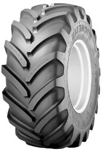

Une autre option interessante serait le 37 12.5r16.5 des hummer H1 avec leur jante a double beadlock d'origine et offset de +50mm qui je crois est aussi ce qu'il y a sur les daily (je crois avoir lu ca sur ce forum mais pas absolument sur). Decoupe du centre du voile et soudure d'un centre de recup sur une jante iveco ou autre bien de chez nous. Ca doit faire une solution fiable et solide avec les beadlock pour rouler a 800gr dans le sable 8) .
Ces pneus et jante sont en generale assez accessible au niveau prix chez les revendeur de materiels militaire US ou en europe de l'est.
Et ce pneu goodyear "mixte" des hummer est maintenant fait en Chine et abordable compare a un michelin XZL en France :roll: . Remarque il y a aussi un simili michelin ici le YS20 et plein d'autre 900r16 pas cher :lol: , domage que je ne puisse pas avoir ce daily en Chine :|

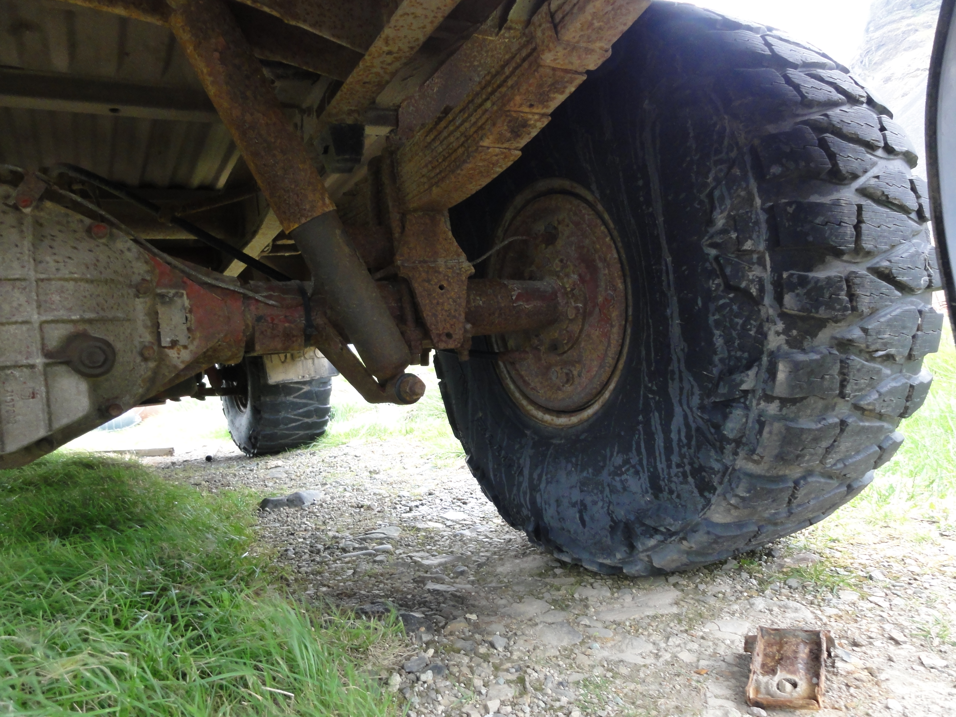

il y a très peu de jeu entre les jantes 16 pouces et les tambours arriere.
au point que nombre de jantes tôles en 16 ne passent pas. du coup forcément en 15 je vois mal comment ça passerait :roll:
voila pourquoi..

Bonjour, pourtant sur pas mal de photo on vois clairement qu'il y a pas mal de place et les tambour sont donne pour 270mm de diametre derriere.
J'ai vu que certain avaient usine leur tambour a cause du retour du voile de la jante qui est trops proheminant.
Les jante tubeless avec leur echancrure n'arrangent pas la chose, une jante cercle mais compatible tubeless and 3 parties doit offrir plus de place.... :roll:
Messages : 21396
Re: Des solutions roues don't on ne parle pas ici
en page 2 de ce topic viewtopic.php?f=7&t=1232&hilit=tambours+jantes&start=20
qui a déjà fait couler beaucoup d'encre et dans lequel on fusionnera certainement celui ci,
il y a des photos des cotes de nos jantes et de l'espace restant avec le tambour.
je ne sais pas d'ou tu sors cette cote de 270...peut être le diametre intérieur pour les machoires ?
et encore...on est plus pres des 370 en exterieur sur bord de tambour, je pourais te dire exactement , j'en ai un qui traine a l'arriere du camion.
ceci étant dit, la ou tu as raison c'est que la forme et le déport de la jante importent aussi car avec un fort déport la jante évite la partie la plus large du tambour... mais de la a monter du 15 pouces je doute.
il est vrai que les cerclées sont plus cylindriques... mais quel serait de toutes façons le gain de passer en 15 pouces si c'est pour qu'elles soient cerclées malgré tout ? :roll:

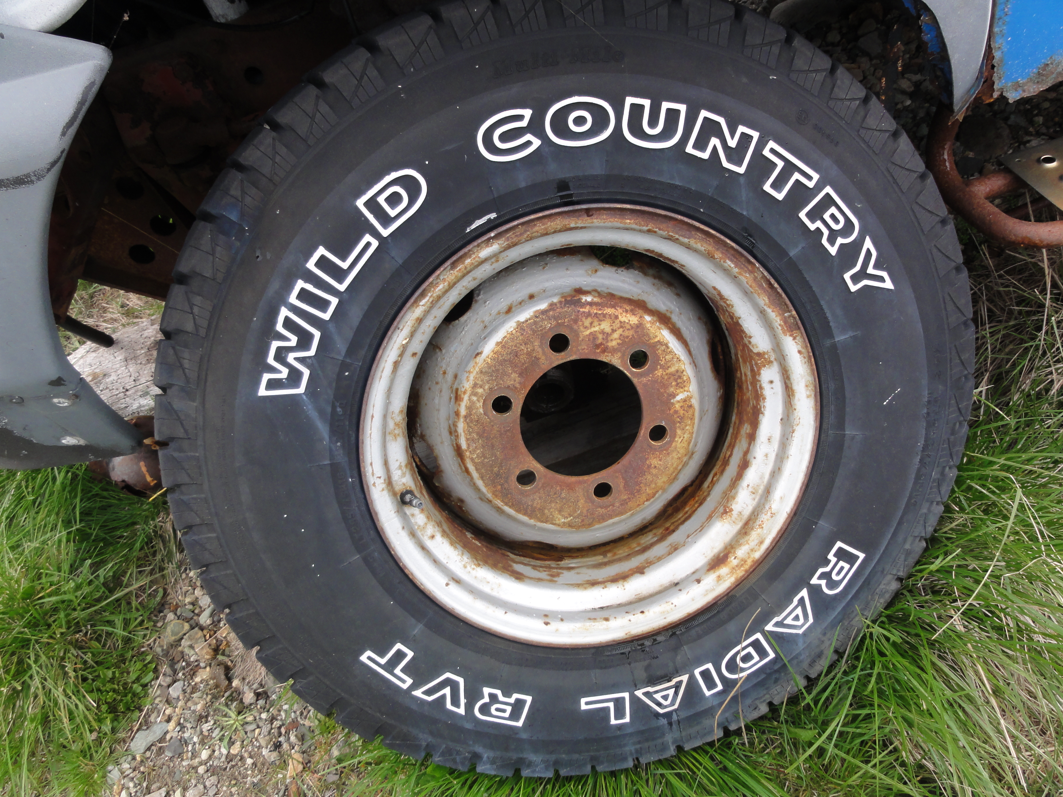

Mon choix de rouler en 17, c'est les jantes facile à modifier, les pneus pas chere, choix de profil, disponibilitée presque imediate, et surtout l'indice de charge qu'il ne faut pas oublier. pour une monte en 15 il ne faut pas être trop chargé.
après beaucoup de solution sont possibles, à chacun de trouver la sienne :!:
un iveco 4x4 en 15 pouce de memoire 14,5.38
une jante cerclée d'origine modifiée en tubless
je viens de le mesurer et c'est bien cela: 370 a 1milimetre pres peut être.
mais il est tellement épais a cet endroit qu'il doit largement supporter qu'on en retire un poil au tour...

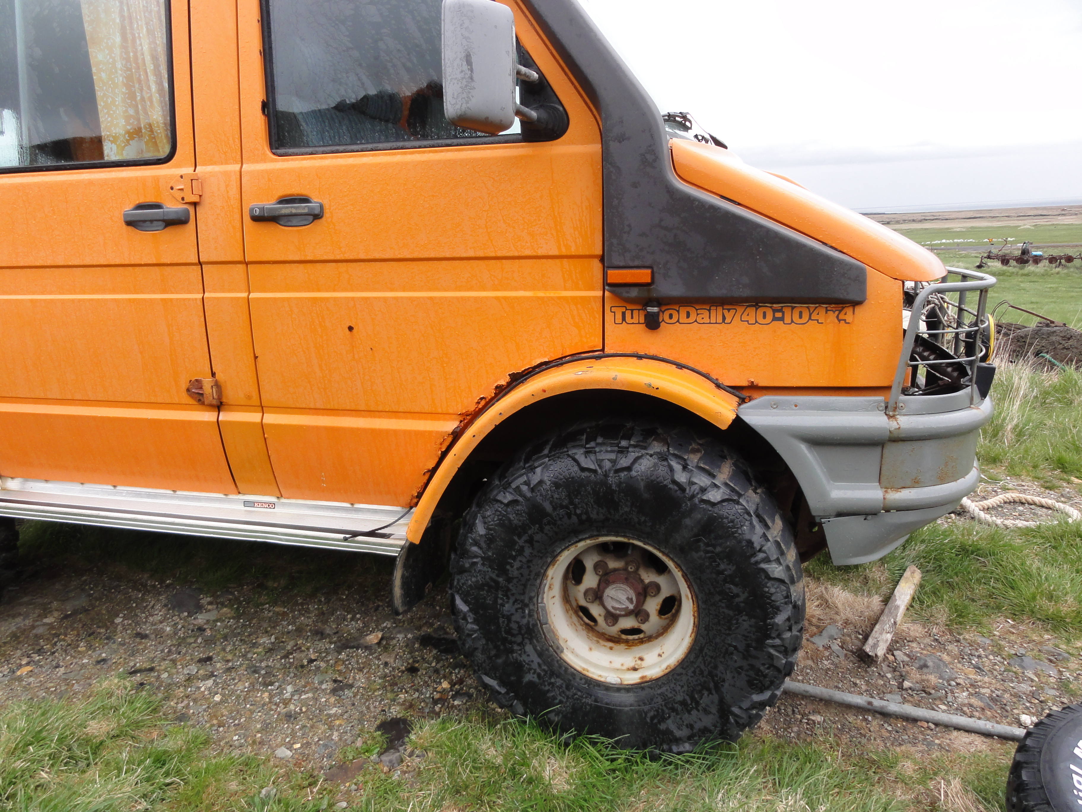

peut être ce qui a été fait sur celui pris en Islande par raphael,
merci au passage pour les photos, on le connaissait déjà par ici mais tu m'avais dit qu'il était loin d'être encore aussi frais que sur les photos qu'on trouvait de lui jusqu'a présent sur le net.... ahhh les hivers sont rudes et longs la bas. :roll:
on voit bien aussi que les points les plus vulnérables a la rouille...mis a part le soubassement, sont les ailes et portes qui ont été recoupées pour chausser ces bigfoot...

Au passage j'ai trouve un autre pneu neuf dans ces tailles, mais très typé boue... bien que sur les mog les XM47 sont apparemment meilleurs que les xzl sur route également.
http://www.en.working-tyres.eu/mpt-tyre ... -126g.html
Messages : 2409
Re: Des solutions roues dont on ne parle pas ici
Message par Le Camioneur »
je vois pas comment un pneu agricole peut être meilleur qu'un XZL sur route....
Rien que l'indice de vitesse, j'ose même pas y penser....
Jacomo32
Message par Jacomo32 »
C'est un 126 G alors que pour un 55 il faut au minimum du 129 N :mrgreen:

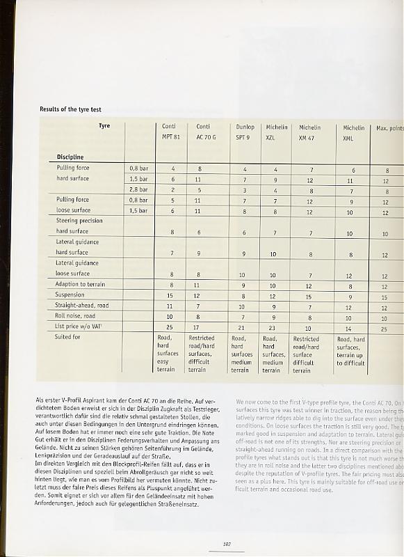

Sur un autre site j'ai trouve un comparatif pneu application apperement officel mercedes pour les mog, intéressant. MPT81 et gamme michelin et AC70G

un lien intéressant.
ils parlent un peu d'usure en fonction des pressions et charges, de MT81, zxl et xm47.
http://www.expeditionportal.com/forum/t ... on-a-1300L
Sur ce site et sur benzworld secction truck il y a aussi quelques retour intéressant.

Je sais que chez les conducteurs de Mog, plutôt germain voir certains ricains, il est apprécié de rouler avec des pneus type agricole.
Perso j'ai jamais (pas encore :mrgreen: ) essayé... (je vous dirais ça bientôt...)
mais le document test est plutôt intéressant.
Le montre quand même bien (et c'est connu) que c'est très mauvais niveau direction!
Si le conti AC 70 G existe dans nos dimension (275/335-80R20) pour le michelin XM47, comme pour le XML, je trouve rien dans ces dimensions!
