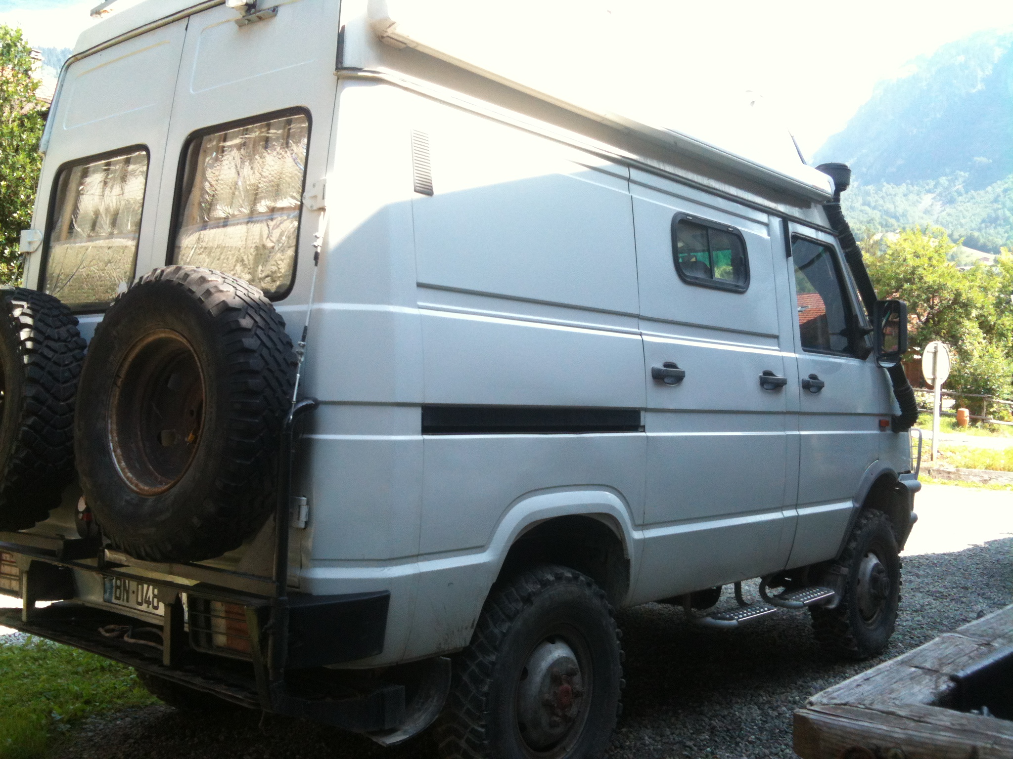

Alors, si on rapporte ça à nos engins.
Mon Iveco est monté en Insa Turbo Sahara
même profil que celui-ci
La "célèbre" qualité du freinage des Ivecos ne m'a jamais permis de bloquer la moindre roue sur le sec (même en me déboitant le genoux à bourrinner sur la pédale de frein) et sur le mouillé, ce n'est pas flagrant non plus :?
Pour avoir éssayé le même Iveco d'un ami, le freinage est identique au mien :( et l'agent Iveco que j'ai consulté m'a dit: " ces ivecos sont super mais ça freine pas!"
Alors peut-être qu'en changeant tout le système de freinage par du neuf, on doit pouvoir améliorer un peu tout ça, mais pour le coup je n'ai pas l'impression que ce soit mes pneus qui mettent en péril la tenue de route de mon camion.

Hello Hippo
Pour être honnête, je n'ai pas vraiment choisi ces pneus, c'est que je suis tombé sur un gars juste à coté de chez moi qui m'en a vendue 5 à peines usé pour un prix disons très bas...
Pour les avoir fait rouler environ 6000kms, je ressens une légère vibration sur les très basses vitesses (<15km/h) et surtout sur en braquage.
En revanche, cette vibration s'atténue totalement avec la vitesse pour ne laisser place qu'a un léger vrombissement bien dissimulé par l'isolation phonique du plancher et de la cabine ainsi que par le "chant" du Sofim :wink:
Évidemment, le bruit des pneus sur l'asphalte est beaucoup plus audible de l'extérieur ou fenêtre ouverte roulant le long d'un mur.
Coté usure, c'est pas terrible, je pense avoir bouffé environ 30% des pneus sur 6000 bornes dont 1500 de pistes au Maroc.

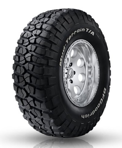

Dès que le budget le permet je pense investir dans ça
Toyo OPMT 255/85 16
Toyo OPMT 255/85 16
ou ça
BF mud terrain km2
BF mud terrain km2
en fonction du prix et des dispos...

sinon je connaissais pas le toyo , je roule avec les mud goodrich dans cette dimension mais les anciens achetés d'occase pas les km2

hippo a écrit : sinon je connaissais pas le toyo , je roule avec les mud goodrich dans cette dimension mais les anciens achetés d'occase pas les km2
J'ai des Toyo OCMT sur ma Jeep, ce sont de bon pneus polyvalent (boue mais pas trop / rocher) mais pour la boue (vraiment la grosse boue) c'est pas le plus adapté.
Mais je ne sais si on les trouvent facilement en France, en tous cas dans certaine dimension comme celle de ma Jeep j'ai du les faire venir des US...

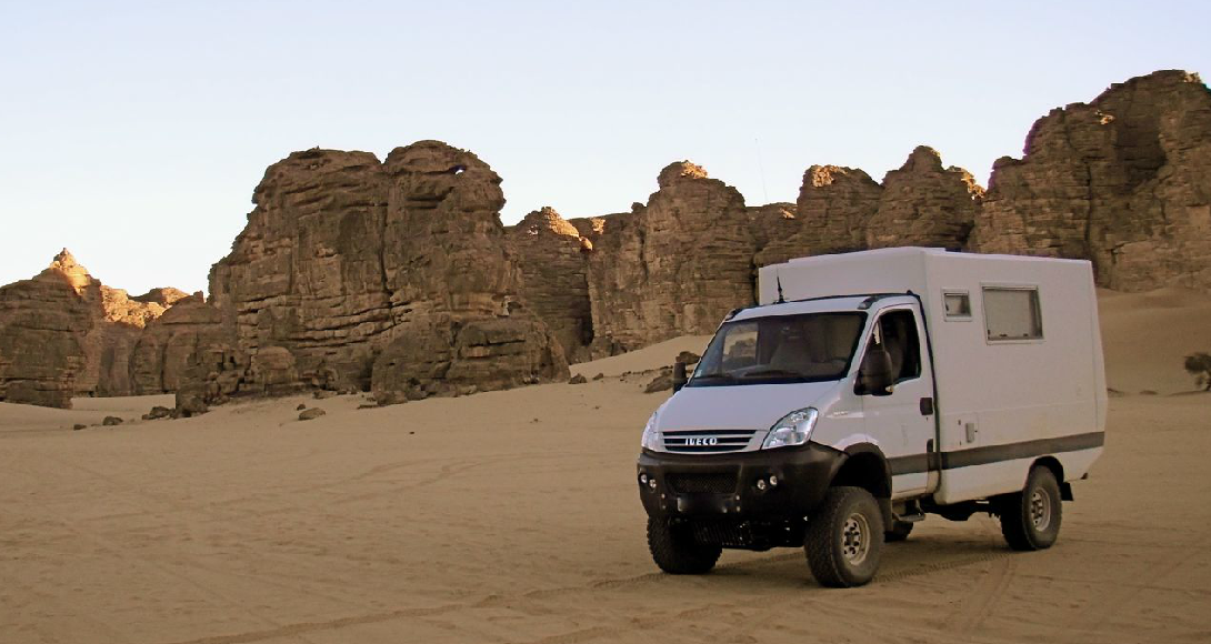

Re: véhicule adapté à l'usage?
cyrchristo a écrit :
Perso, quitte à avoir une cellule aussi grosse qui annihile totalement les capacités de franchissement de l'iveco, je m'orienterai plutôt sur un Boxer ou sprinter 4x4 qui seront mieux équilibrés :?
une reflexion intéressante je trouve,
peut être que Raphael pourrait également donner son sentiment lui qui a refait et vendu un iveco de gabarit un peu similaire même s'il avait moins de porte à faux il me semble.
nomade non plus ne voit pas bien l'interet d'un véhicule 4x4 transformé en camping car pour vieux... il préfere voyager léger et efficace .
pourtant nombreux sont ceux qui pestent au manque de volume des fourgons...

Il ne faut pas se fier seulement aux apparences !
Si le porte à faux reste résonnable avec une cellule, les capacitées de franchissement sont meilleur que sur un fourgon, surtout pour les iveco.
Le châssis est plus long en general, la cellule ne le bride pas contrairement à celle d'un fourgon, le poids plus important plus adapté aux suspension du vehicule.
tout ceci donne de bien meilleur croisement de pont qu'un fourgon, en plus la possibilitée de mettre des montes pneumatiques bien plus large !
J'ai vu tout les iveco au trial des petits gros avoir des difficultées pour cette montée en croisement, avec ma cellule ce pasage n'aurai presenté aucune difficultée car mes 4 roues serai bien resté sur le sol pour les raisons evidentes cité plus haut.

Par contre, une cellule comme celles des produits "azalai" par exemple:
même sur un def, ça pète!
Ou encore vue sur le site:
LIB_MP0_0652 (Small).JPG (38.1 Kio) Vu 19602 fois
Eh bien là, je dis : une cellule Carrément :D
Raphaël met en avant l'avantage de la torsion du châssis grâce à l'indépendance de la cellule... Encore faut-il que la cellule soit réellement indépendante :!: :!: :arrow: je vous remet la photo du véhicule en question:
Donc là, il va falloir m'expliquer dans quelle mesure le châssis pourra travailler sans que la cellule de camping car se disloque :?
De même pour celui là:
De plus, avec des engins comme l'iveco qui possède tous les blocages de diff, a-t-on réellement besoin, je veux dire la différence est-elle réellement significative, d'avoir ou pas toutes les roues en contact avec le sol :idea: :?:

merci pour le développement Cyril :D
moi perso la cellule de ce type: download/file.php?id=31825&mode=view
même si c'est beau par ce que compacte et que c'est de toutes façons plus facile a isoler qu'un fourgon...mais je trouve ça dommage de ne pas en profiter pour faire un poil plus large pour dormir dans la largeur justement.
la capucine n'est pas forcément jolie mais quitte a avoir une cellule haute autant en mettre aussi au dessus de la cabine non ?
ce n'est génant que quand ça remonte la cote hors tout ce qui est effectivement le cas ici.
download/file.php?id=31828&mode=view
ça fait pas seulement mal avec les branches mais aussi aux barrieres de payage en classe 3 :twisted:
tout dépend de la façon dont la cellule est reliée a la cabine, d'une part... et au châssis d'autre part.
nos fourgons sont bien monocorps aussi avec le post de pilotage.
et pour en avoir découpé un ce weekend je peux dire que ce n'est certainement pas plus costaud qu'une bonne cellule.
