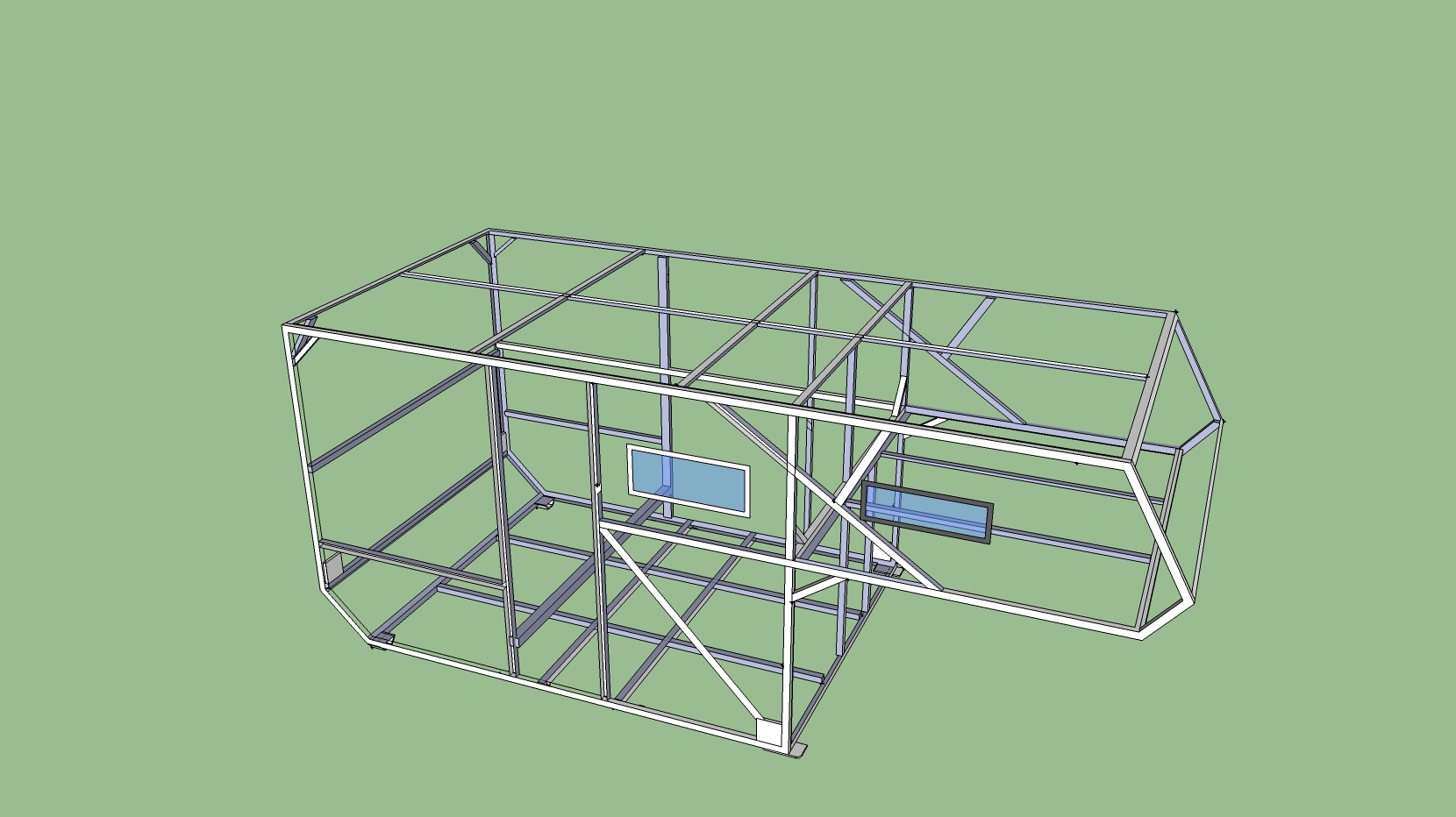

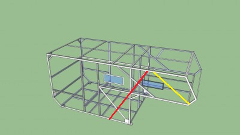

Pour plus de clarté j'ai intégré les baies "incriminées" :evil: dans le dessin de la structure sur le dessin ci-dessous. (Structure quelque peu modifiée par rapport à la précédente en essayant d'intégrer au mieux les différentes remarques mais aussi en prenant en compte les dimensions standards des panneaux alus!!)
structure + baies
structure + baies
En conclusion j'ai un peu de mal à définir le meilleur compromis.
Ceci dit je me dis que les cellules "clemenson", pour ne citer que celles que je "connais" un peu pour avoir travaillé sur la mienne, construisent des cellules avec des capucines de 2m en panneau sandwich avec des baies placées sensiblement au même endroit... Par conséquent, ils n'ont pas la possibilité non plus d'avoir une jambe de force sur toute la diagonale. :?:
C'est comme tout le reste, pas toujours évident de trouver le meilleur compromis!! Raison pour laquelle j'apprécie d'autant plus toutes vos réflexions qui font avancer mon schmilbick! :)
Nicolas

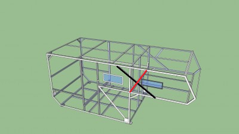

Salut Nicolas,
Mon schéma était à titre d'explication, effectivement il faut adapter les renforts au cahier des charges.
Le renfort noir est bien mais il faut que tu prolonge le renfort rouge jusque dans l'angle.

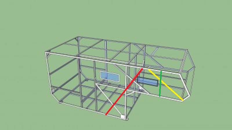

Malheureusement je trouve que les renforts tirent trop court, je te conseillerais de rajouter le jaune et pour parfaire la chose prolonger le rouge jusqu'au sol.

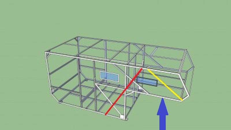

Malgré cela il subsiste un point de faiblesse au niveau de la flèche bleu il y a une poussée vers le haut.
Je te conseillerais l'ajout d'un renfort vertical en vert pour annuler la poussée vers le haut.
Bon peu être que j'exagère un peu une capucine c'est juste pour dormir, NON :lol: :lol: :lol: :lol:
On dirait pas les soucis supplémentaires rien que pour une petite fenêtre. :D :wink:

Merci pour ta réponse précise!
Il est clair que mes malheureuses fenêtres me compliquent la tache!! :evil: Mais bon, j'aime bien ouvrir mon petit rideau le matin et profiter du paysage avant même d'être sorti du lit!! :D Accessoirement ça permet aussi de voir ce qu'il se passe dehors en cas de bruit suspect... :wink:
Bref je vais effectiment essayer de composer au mieux avec les contraintes des baies et tes conseils éclairés!
Pour répondre à la dernière remarque,je pense effectivement collé + rivetés des tôles d'alu de 1mm.

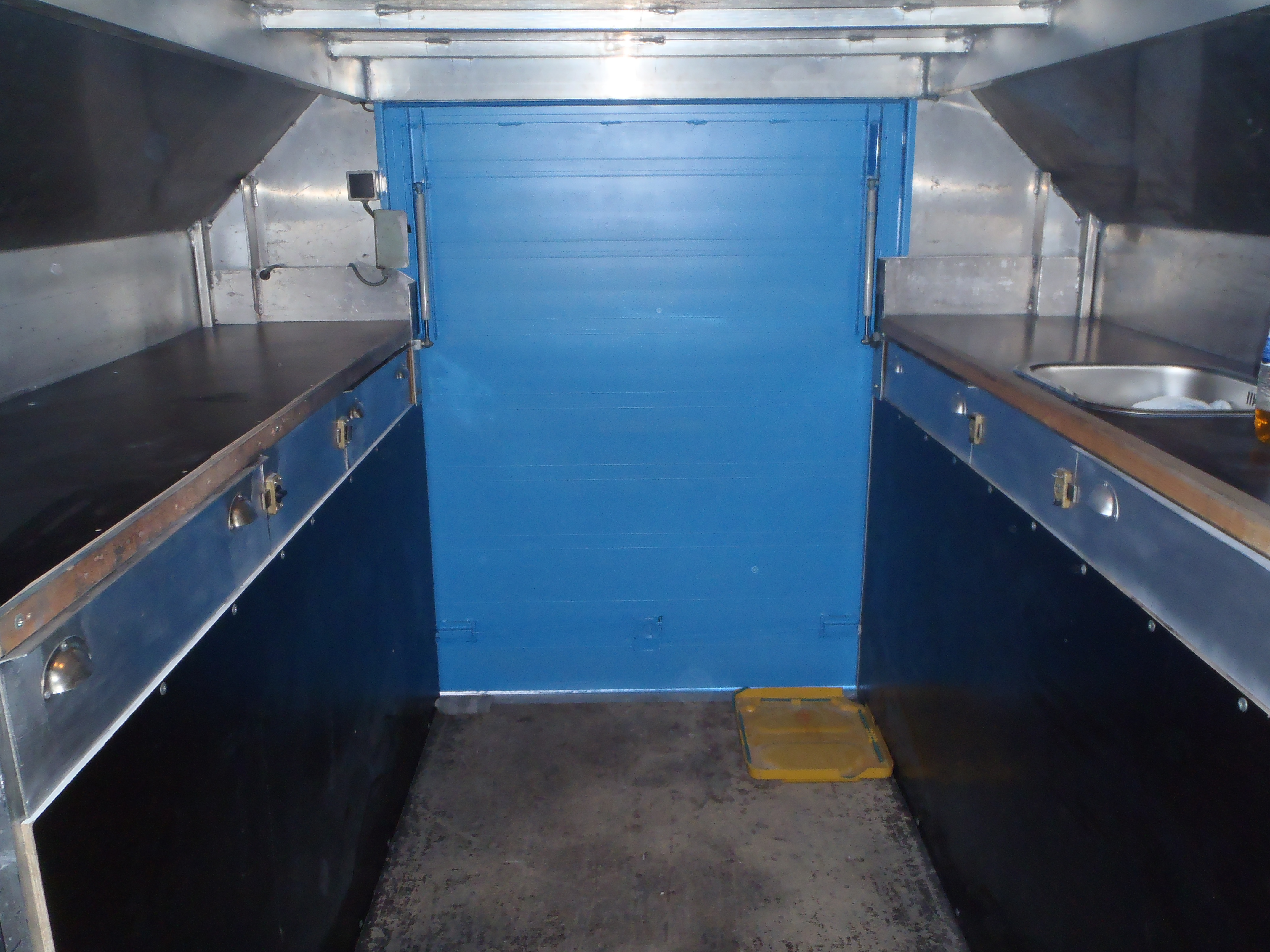

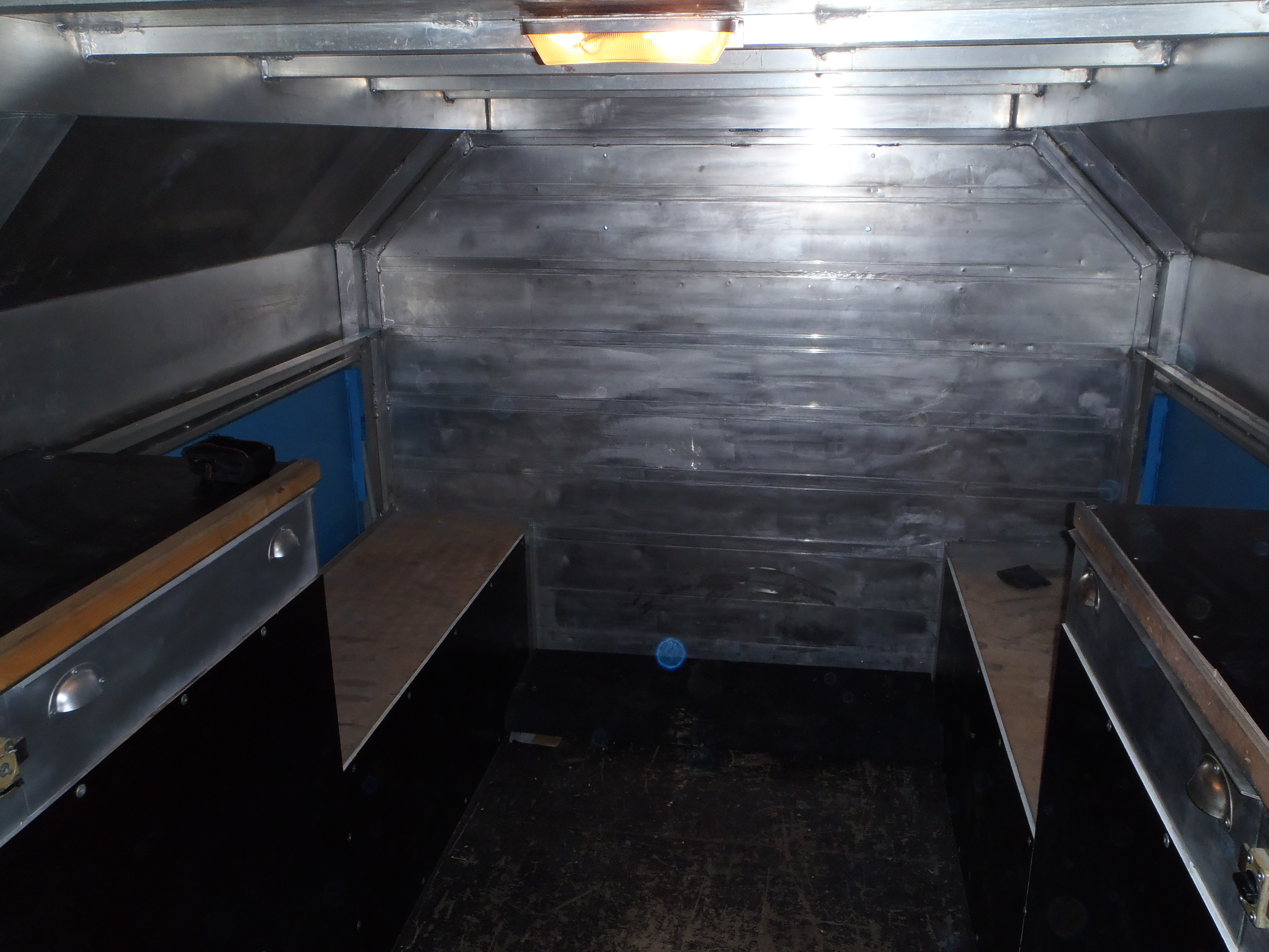

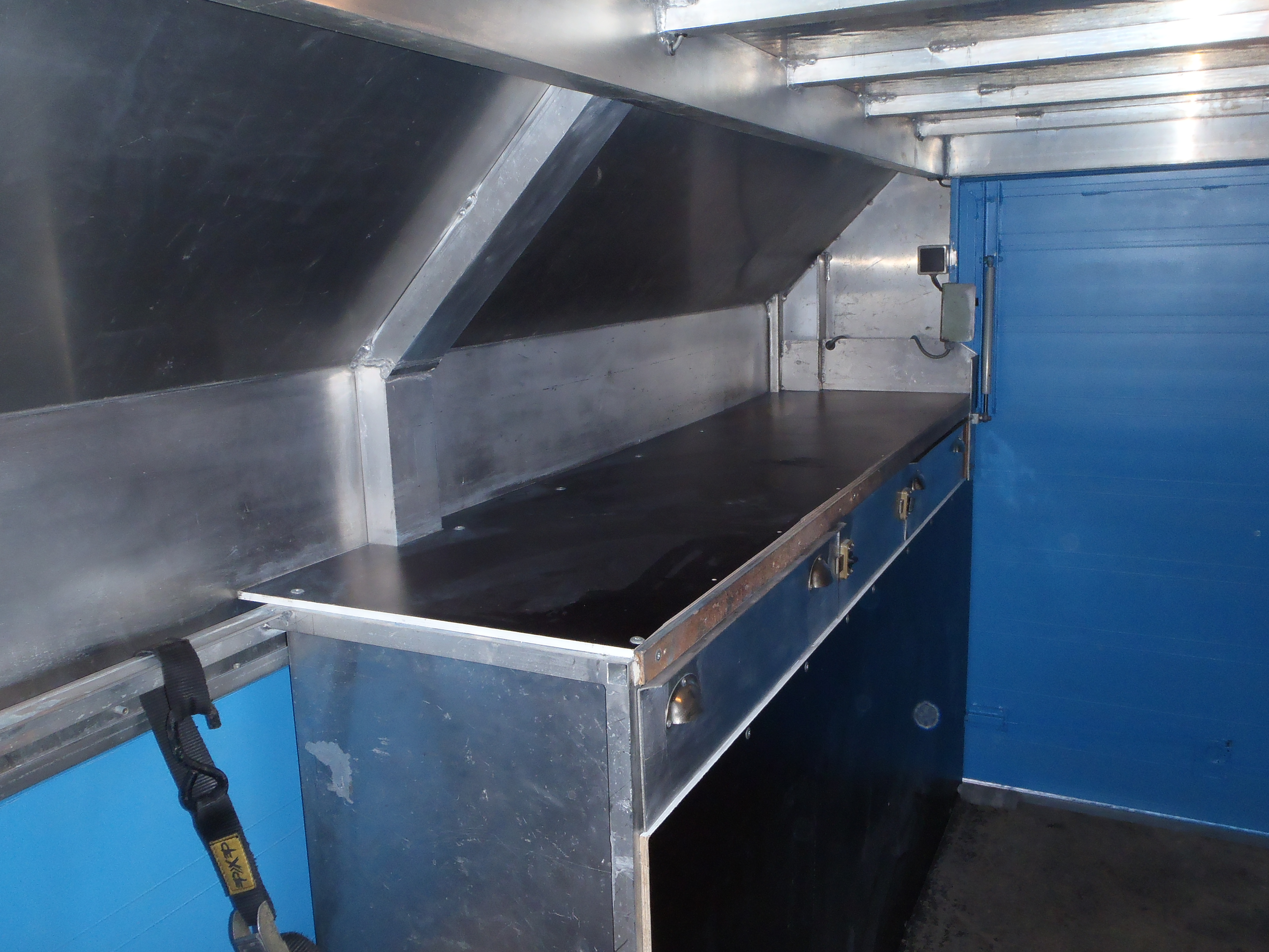

si ça t'interesse.... l intérieur de la caisse en alu du bleu pour te donner des idées sur la structure,
je peux te dire qu avec un certain brice en forêt , un jour, on avait fait frotter l angle de la caisse sur un gros arbre et cela n avait pas bougé !
cette caisse est vraiement solide
