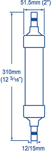

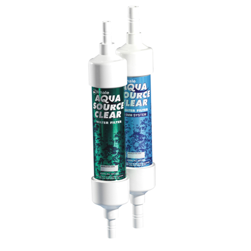

Aquasource clear filter c'est ça? ... Ca a l'air très bien aussi, surtout que le raccordement est vraiment easy.
Pour une installation dans la conduite d’eau entre la pompe et le robinet.
Retient les impuretés et les mauvais goûts et donne une eau claire et fraîche grâce au charbon actif imprégné d’argent.
Fonctionne une saison entière ou 4500 l
Pression max. 4 bar
Longueur 30 cm
Diamètre 5 cm
Raccords pour tuyau ø 15 mm
Pour la modique somme de 46€, Merci de corriger si je divulque une mauvaise information.

C'est bien ce filtre. Pour le prix, comme pour tout, ça varie.
Pour un camion, avec le traitement de l'eau des réservoirs au Micropur, c'est une solution réellement efficace, sûre, confortable à l'usage, facile à installer. Je précise bien avec traitement de l'eau du réservoir. Le traitement "chimique" de l'eau est la base d'une vraie protection, elle est pour moi indispensable et systématique. Le filtre seul ne suffira pas.
