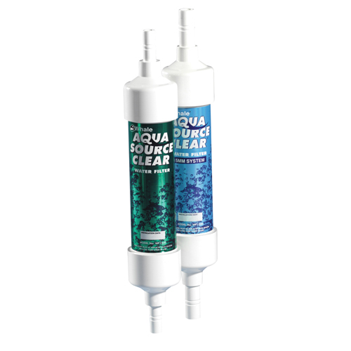

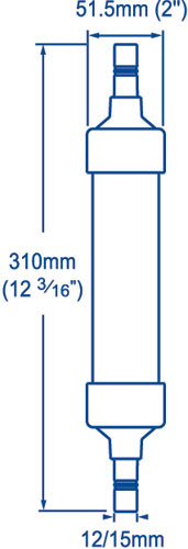

Aquasource clear filter c'est ça? ... Ca a l'air très bien aussi, surtout que le raccordement est vraiment easy.
Pour une installation dans la conduite d’eau entre la pompe et le robinet.
Retient les impuretés et les mauvais goûts et donne une eau claire et fraîche grâce au charbon actif imprégné d’argent.
Fonctionne une saison entière ou 4500 l
Pression max. 4 bar
Longueur 30 cm
Diamètre 5 cm
Raccords pour tuyau ø 15 mm
Pour la modique somme de 46€, Merci de corriger si je divulque une mauvaise information.

C'est bien ce filtre. Pour le prix, comme pour tout, ça varie.
Pour un camion, avec le traitement de l'eau des réservoirs au Micropur, c'est une solution réellement efficace, sûre, confortable à l'usage, facile à installer. Je précise bien avec traitement de l'eau du réservoir. Le traitement "chimique" de l'eau est la base d'une vraie protection, elle est pour moi indispensable et systématique. Le filtre seul ne suffira pas.
Nous sommes deux à avoir révoqué le filtre Katadyn après une réelle expérience... Je persiste à dire que ce n'est pas un produit adapté à un camion, surtout si on n'a pas beaucoup de pression (beaucoup de pression = beaucoup d'énergie et une plomberie qui résiste). De toutes façons, ça se colmate trop vite sauf à monter une batterie de préfiltres (comme sur les systèmes à osmose inverse) qu'il faut changer aussi assez vite vu que, dans une telle installation, les cochonneries microscopiques il faut bien les éliminer, là ou ailleurs ! Avec des pompes à pied, l'idéal pour économiser l'eau, il n'y aura que désilusions. En plus, le filtre Katadyn n'est pas l'arme absolue (bien relire les caractéristiques), le seul système qui élimine tous risques est un système de filtration par osmose inverse (pas du tout adapté à nos camions (budget, place, énergie).
