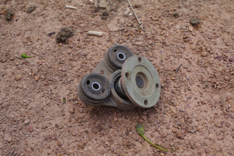

Nous sommes passés chez l’agent Peugeot à Phnom Penh suite a un bruit (tac tac tac roues braquées). On pensait que c’était un cardan qui rendait l’âme. En fait il s’avère que ce n’est ‘’que’’ un roulement de transmission longitudinale qui est mort (plus une bille dedans, il ne reste que les bagues inter et exter).
A 20 000km on l’a un peu mauvaise mais bon. :(

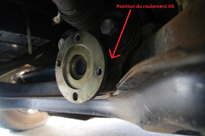

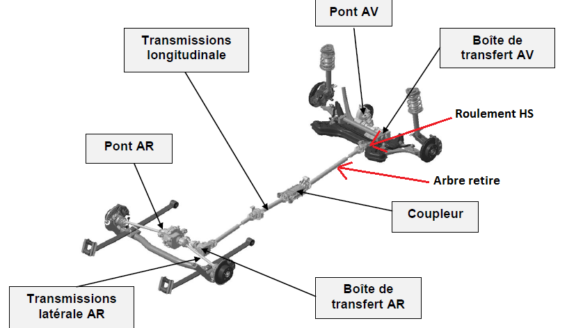

Il s’agit du roulement après la sortie de la boite de transfert avant, avant le premier arbre vers le viscocoupleur (Voir photos).
Position du problème
Roulement HS
Roulement HS

En attendant, nous avons démonté l’arbre longitudinal avant (entre la BT avant et le viscocoupleur). Cela nous a permis de confirmer que le bruit a disparu. C’est aussi la meilleure solution pour ne pas endommager davantage l’environnement de la transmission.
On se retrouve donc en 4x2 jusqu'à ce qu'on ait la pièce, cela ne doit pas nous poser problème. Nous allons faire 2000km de plus ou moins bonne piste d’ici la. :?

Un roulement sans billes, ca marche beaucoup moins bien
