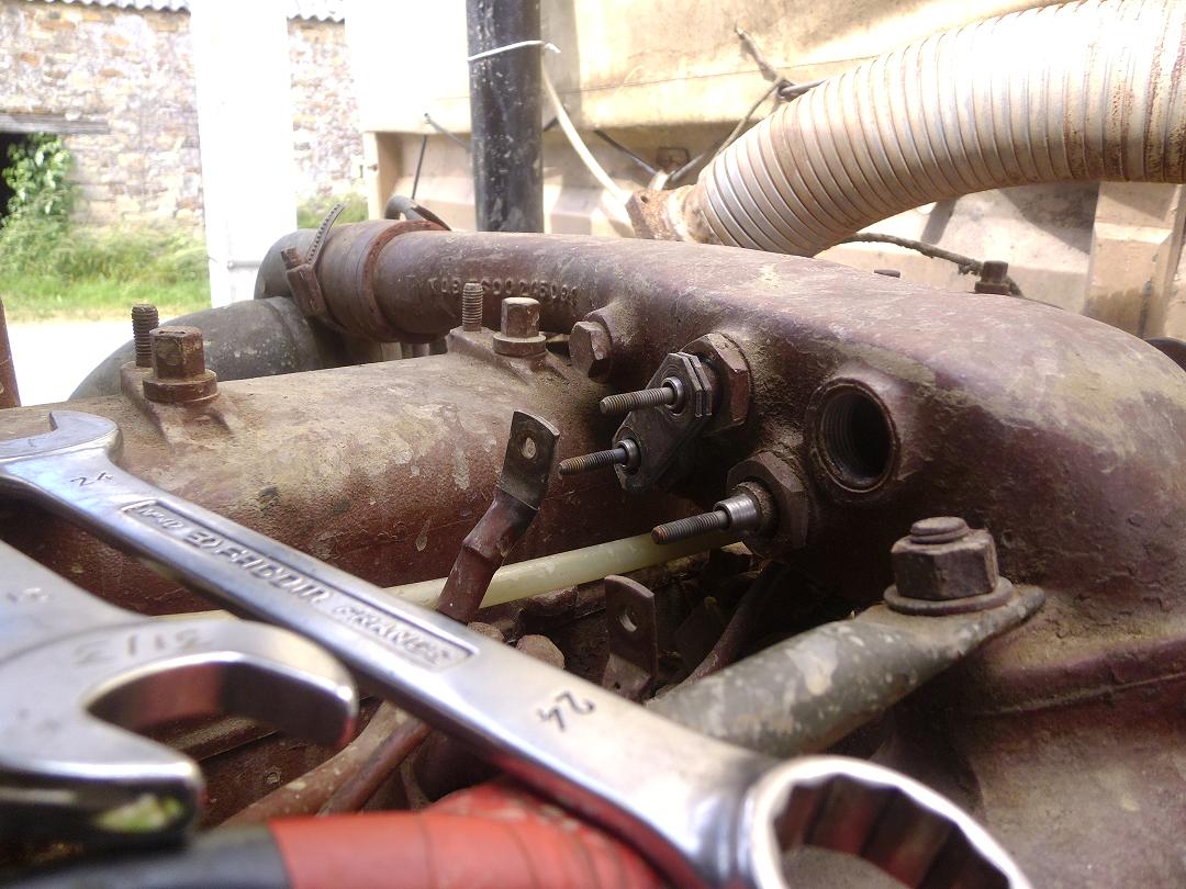

bon a y est sa devait arriver, un matin au démarrage deux des quatre bougie de prechauffage on fondu et on évidemment été aspirer par le moteur,le claquement etait assez impressionnant, donc j'ai deculasser pour virer les morceaux et s'est le cylindre coter boite qui a voulut tout manger (le gourmand...il a rien laisser au autres :mrgreen: ).... :D du coup il n'y a quasiment pas de degat juste quelque boulette de feraille dans le piston mais la culasse n'a absolument rien,par contre j'ai remarquer un truc chelou: j'ai les 4 piston félé... :shock: et le second a presque la tête partager en deux......
comme j'avait un 720spc de marmon sous le coude j'ai donc preferé le mettre etant donné qu'on m"a fait un devis pour les pièces:
piston complet: 132€ ht pièce
joint de cullasse 58€ ht
coussinet: 68€ht
pour 600€ j'ai eu le 720 entier et ces 19735km....plutôt que me faire chier a changer les pistons et tout et tout....
par contre là je suis guéri:fini les bougies a filament a la con,je vais récupérer les bougie de préchauffage du filtre a go qui sont des bougie crayon de base comme les bagnoles mais en 24v,je vais repercer le corp des ancienne bougies et tarauder a 14x125 pour pouvoir y mettre les bougie du filtre a go qui sont des beru gv664 http://www.webdealauto.com/fr/Bougie+de ... 94228.html
voila les nouvelles......

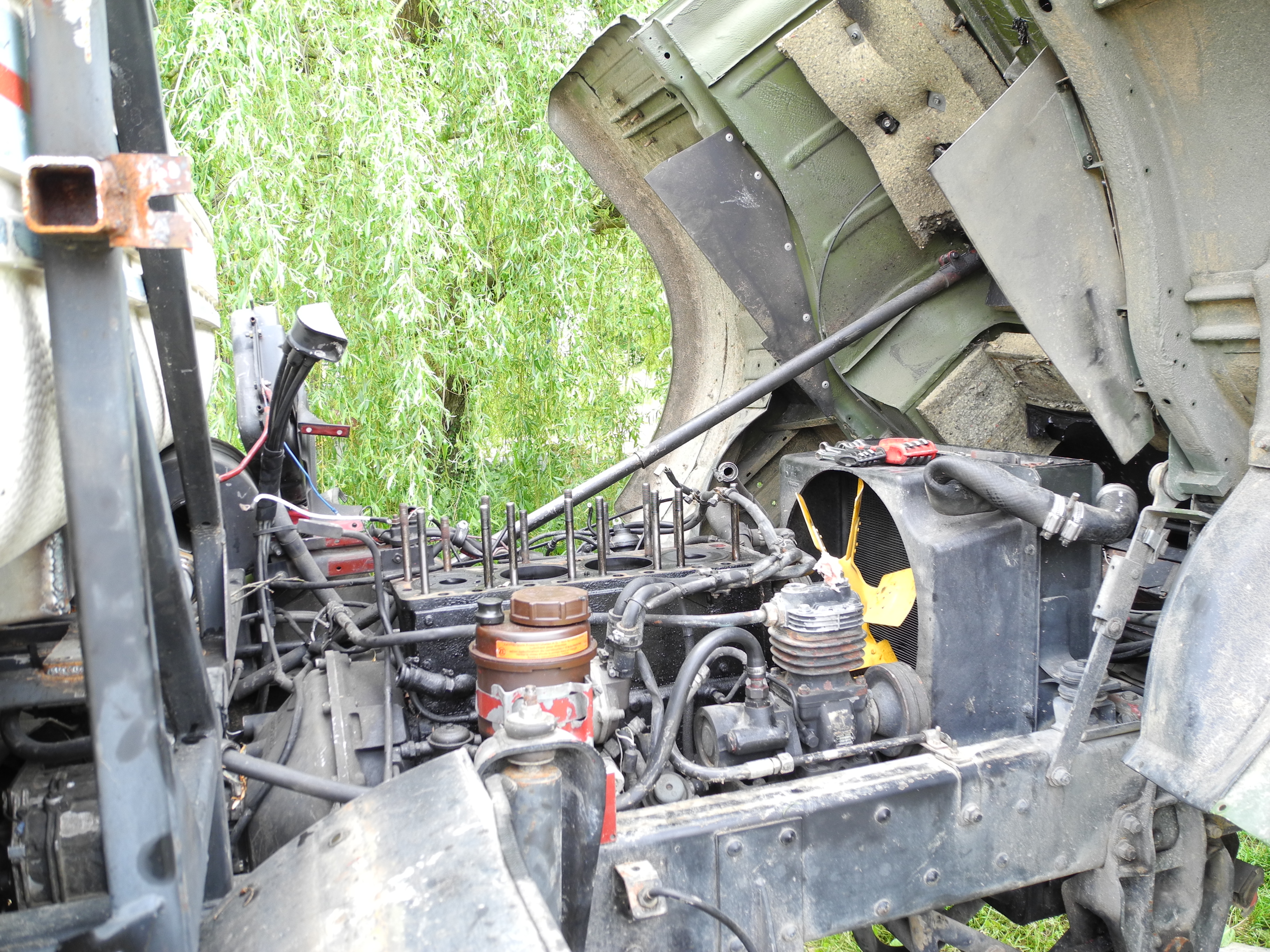

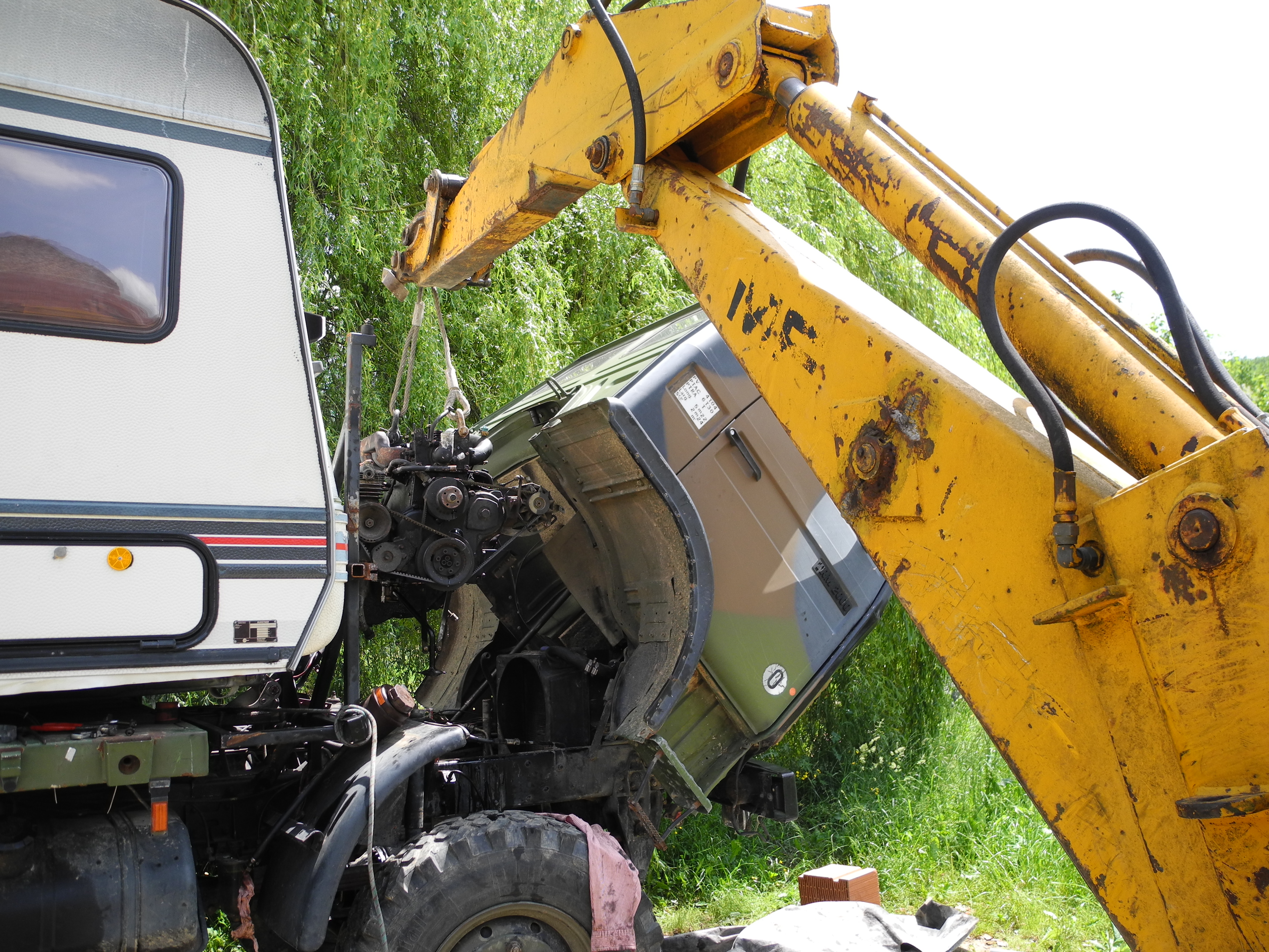

démontage du bordel.......

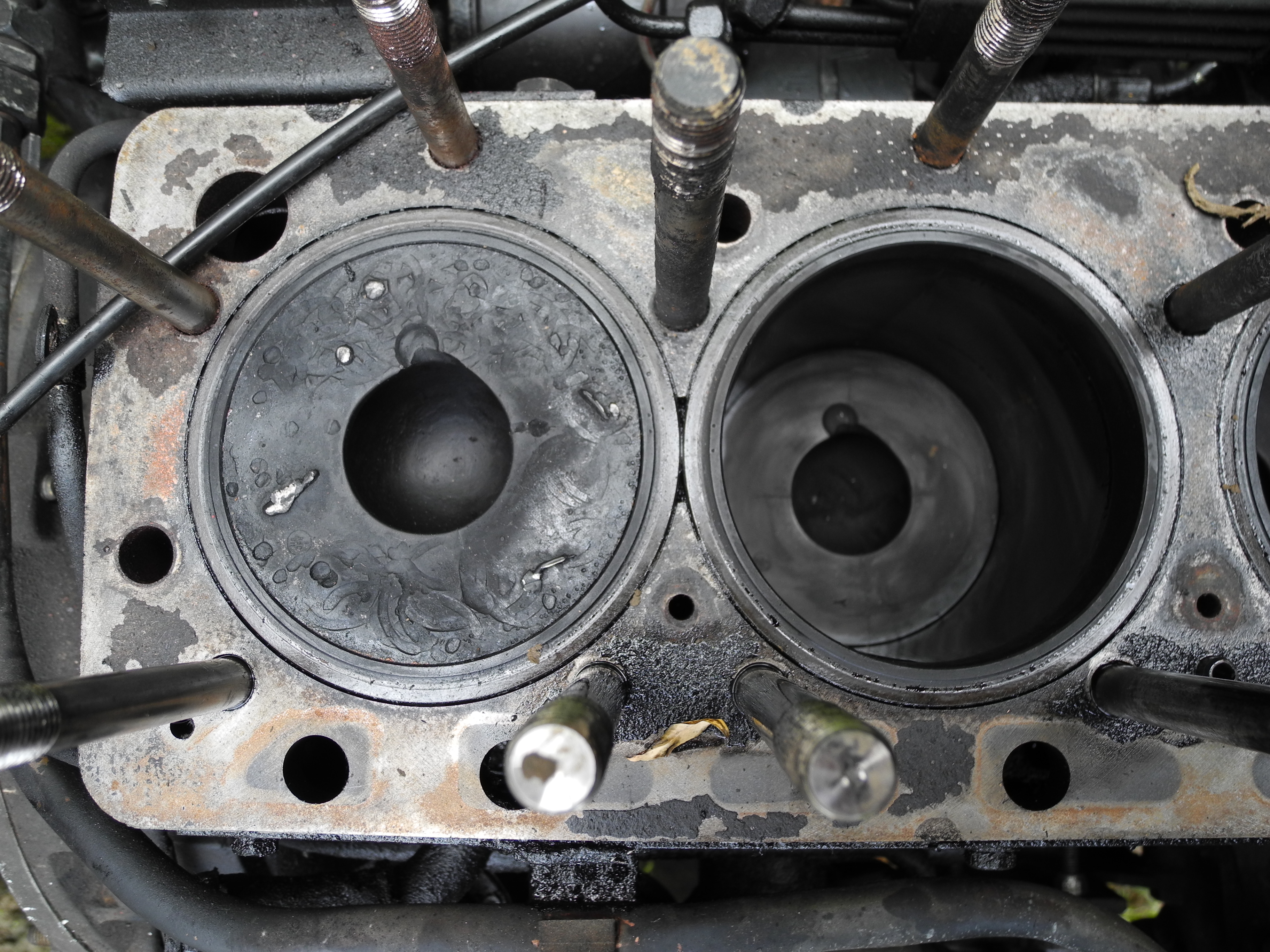

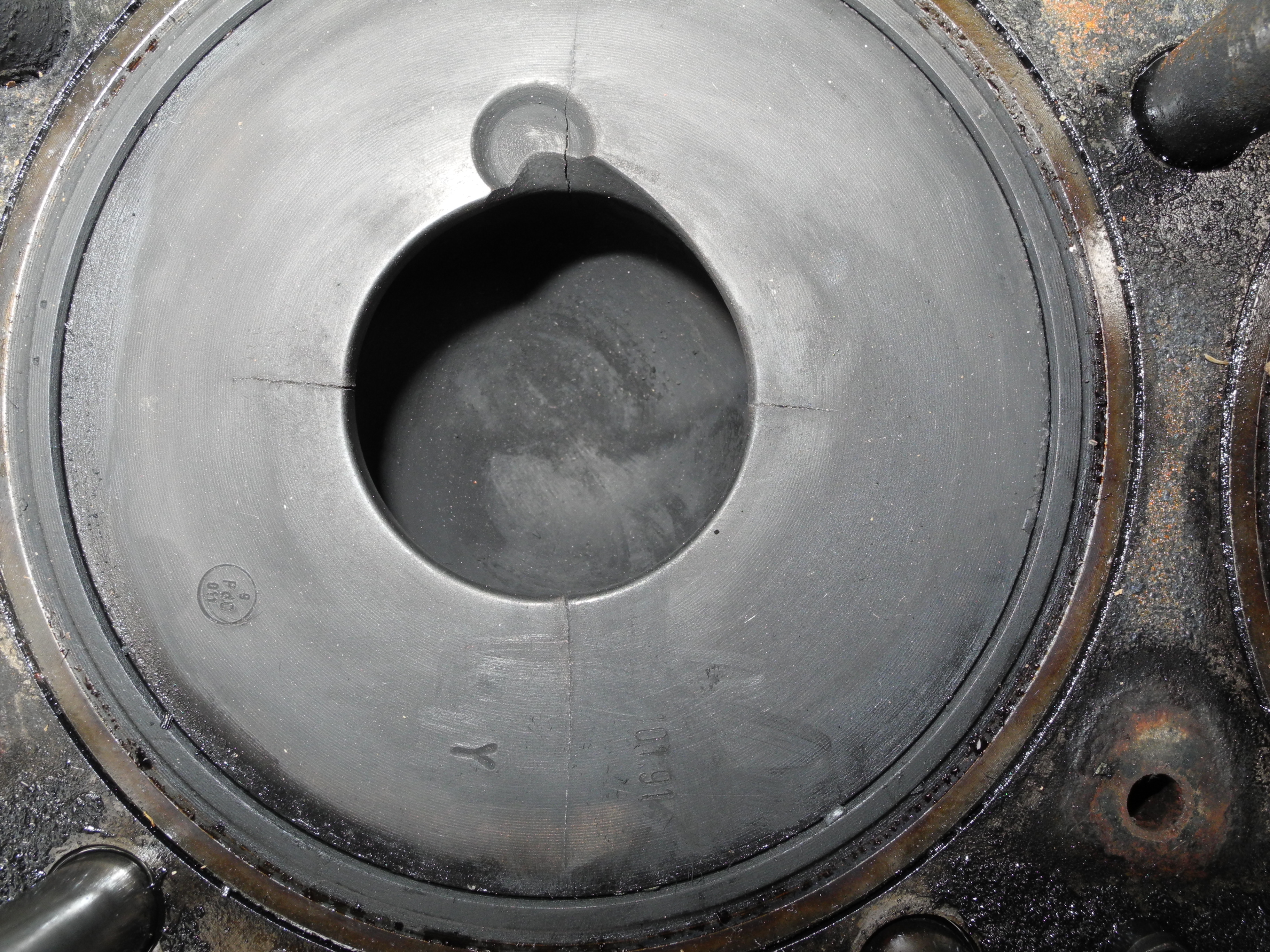

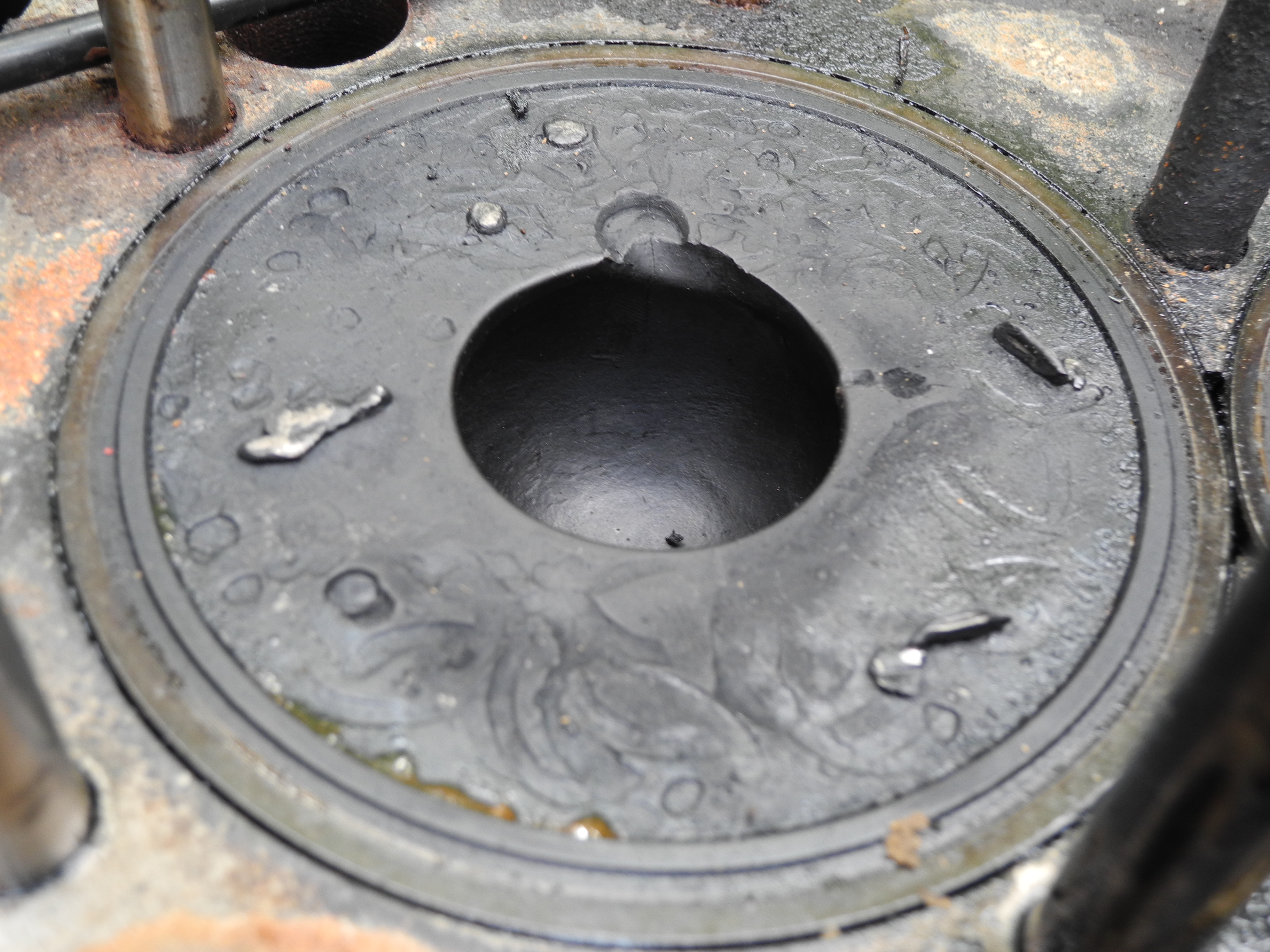

vue des deux piston coter boite,et celui qui a ramasser.....

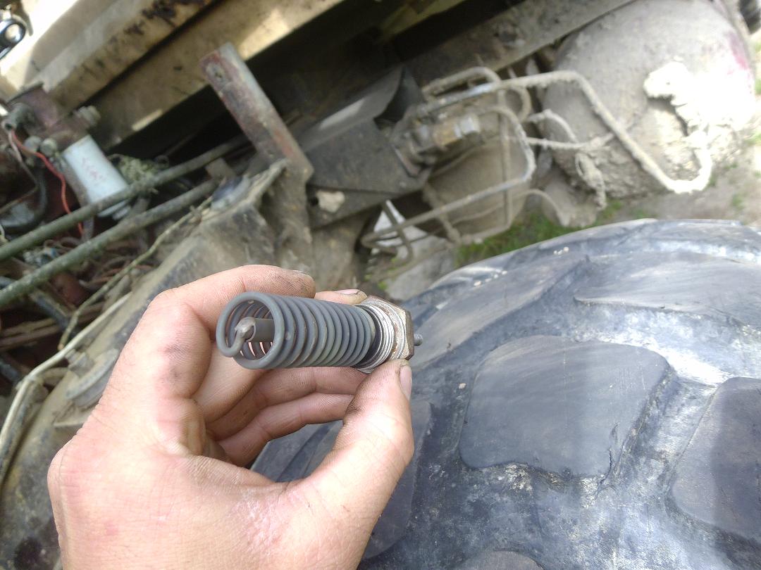

haaa!!!! sa y est Zaza j'ai retrouver la bougie de préchauffage..!!!!

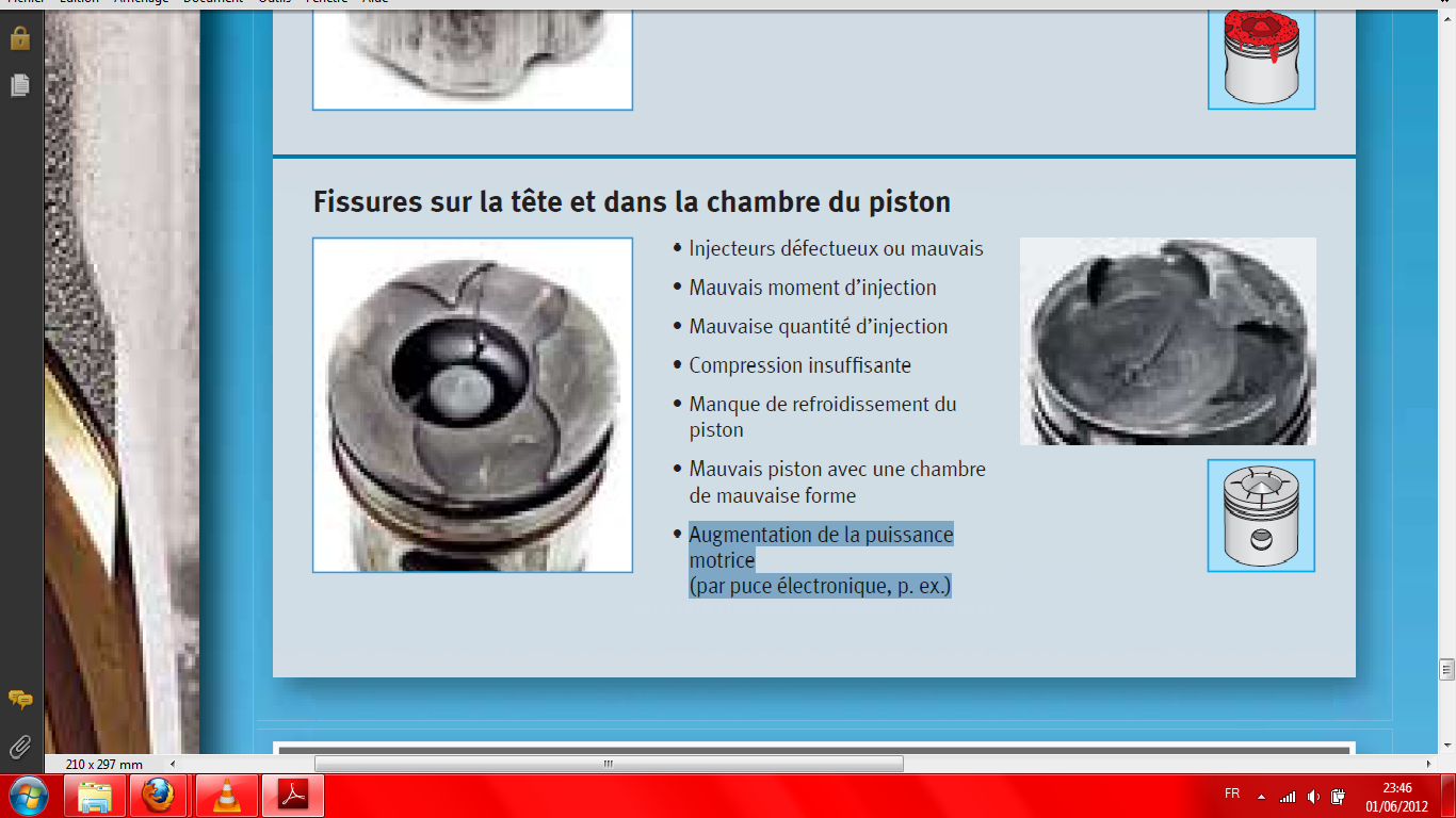

les fentes sur un des pistons certainement du au fait que j'ai abuser du correcteur de debit en effet je ne pouvais pas décemment monter des pente a 35% a moitier charge utile a fond de 4......y fallait qui se passe un truc.....bin s'est fait.....

s'est sans appel.......

sinon demonte une de tes bougies sur le filtre a go et tu verra la tronche qu'elles on....

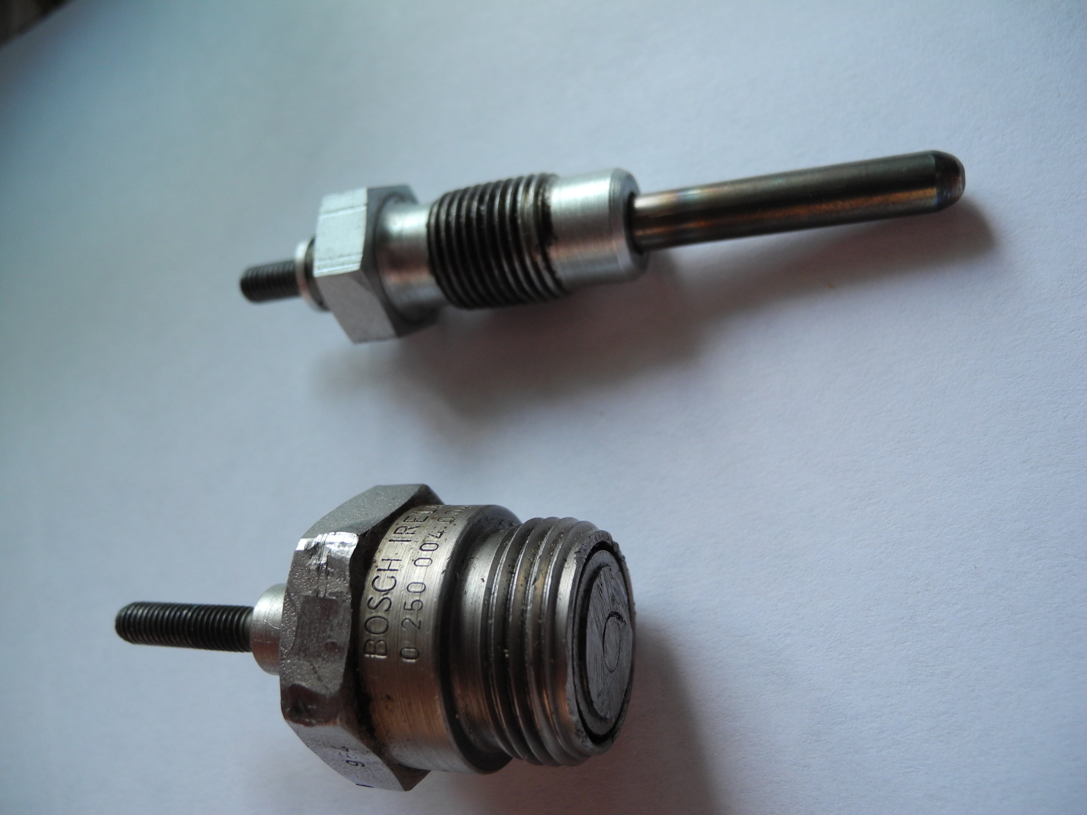

je continue mon délire de mettre des bougies crayon à la place des bougies filament : il faut que je passe d'un filetage M22x1.50 à M14x1.25 et comme je ne peut pas tarauder direct dans le corps de feux la bougie filament (le trou intérieur est déjà trop gros et je ne veux pas me prendre la tête à recharger au semi auto et repercer.....)
en fait j'ai vue que le 14x1.25 est le même pas que les bougies de bagnole essence et en parlent à un pote qui est fana de vieille moto, il a eu une bulle et m'a montré un réducteur appelé "faux culot" qui sert à mettre des bougies moderne sur des culasses de vieille bécane (vieille genre 1920) donc ce réducteur fait passer du 18x1.50 au 14x1.25 donc le plan serait de percer les bougies filament du trm au diam 18 d'y visser ou souder le réducteur et de visser les nouvelles bougies crayon dans le réducteur....
donc j'ai commandé 4 reducteurs pour 19€ les 4....
on verra bien..... :wink:
voila une photo montrant la difference de filetage des bougies la grosse d'origine trm en filetage 22x1.50 à qui j'ai coupé la partie filament ...enfin ce qu'il en restait...et au dessus la bougie crayon que je vais y mettre....

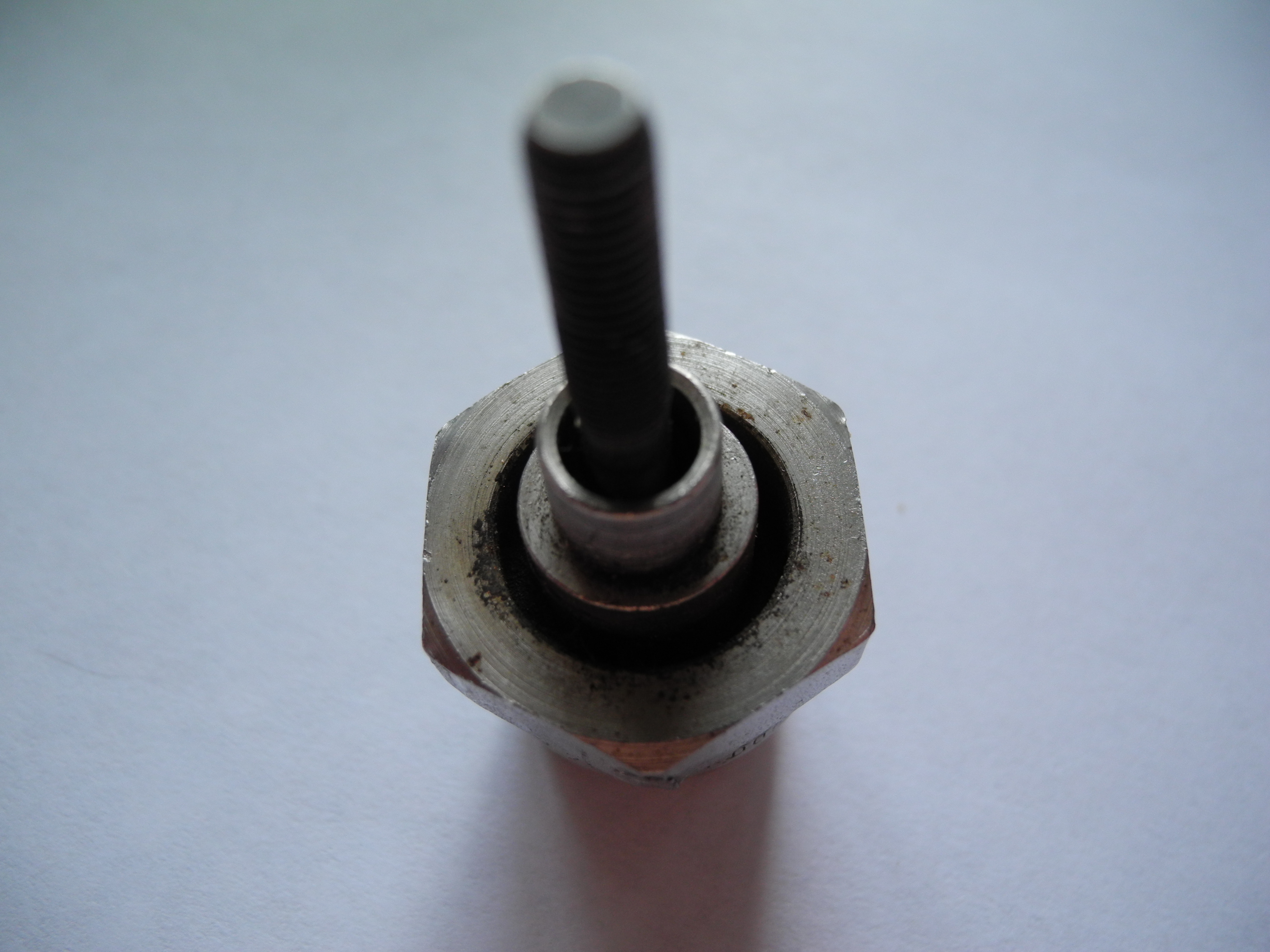

voila le dessus de la bougie d'origine trm 2000 : je coupe le pas de vis au milieu et perce au diam 18 afin d'y placer et souder le réducteur.....
.....réducteur que voici intérieur 14x1.25 ext en 18x1.50.....
