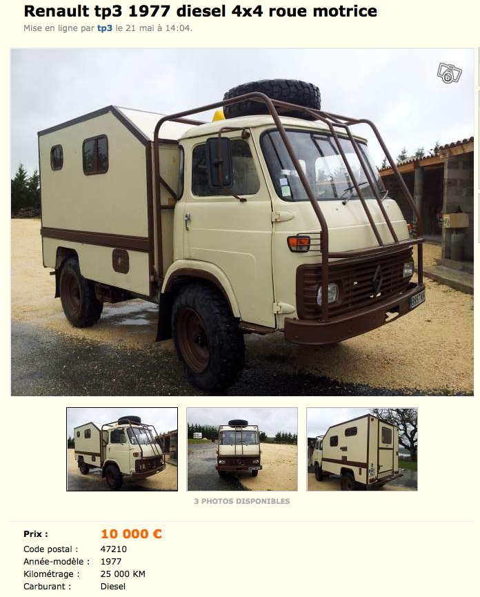

Quelqu'un connaît il ce véhicule qui est en vente sur LBC ?
http://www.leboncoin.fr/utilitaires/323 ... htm?ca=8_s
A première vue il a l'air sympa mais je ne suis pas un expert en mécanique...

Certains vont certainement penser qu'il est trop cher... Je crois que tout dépend de son état réel et de son aménagement.
- Direction assistée ou non ? / Simple ou double hydrovac ? / Bte de transfert simple ou double levier ? Bte de vitesses 4 ou 5 rapports ? Quels rapports de ponts ? Quelle motorisation (Man 712 ou 720) et surtout quel montage ? Réservoir de gasoil additionnel ou non ? Arbres de transmission avec graisseurs ? ...
- Etat des pièces d'usure (embrayage, freins, lames et amorto., batterie, pneus ...)
- Pièces de rechange ?
- Aménagement de la cellule ?
Voilà le type de question auxquelles j'avais essayé de répondre quand j'ai acheté le mien. Dans tous les cas, à la vue des photos et si il répond à ton cahier des charges (budget/utilisation/aménagement/préparation), ça vaut peut-être le coup de rentrer en contact avec le proprio.
