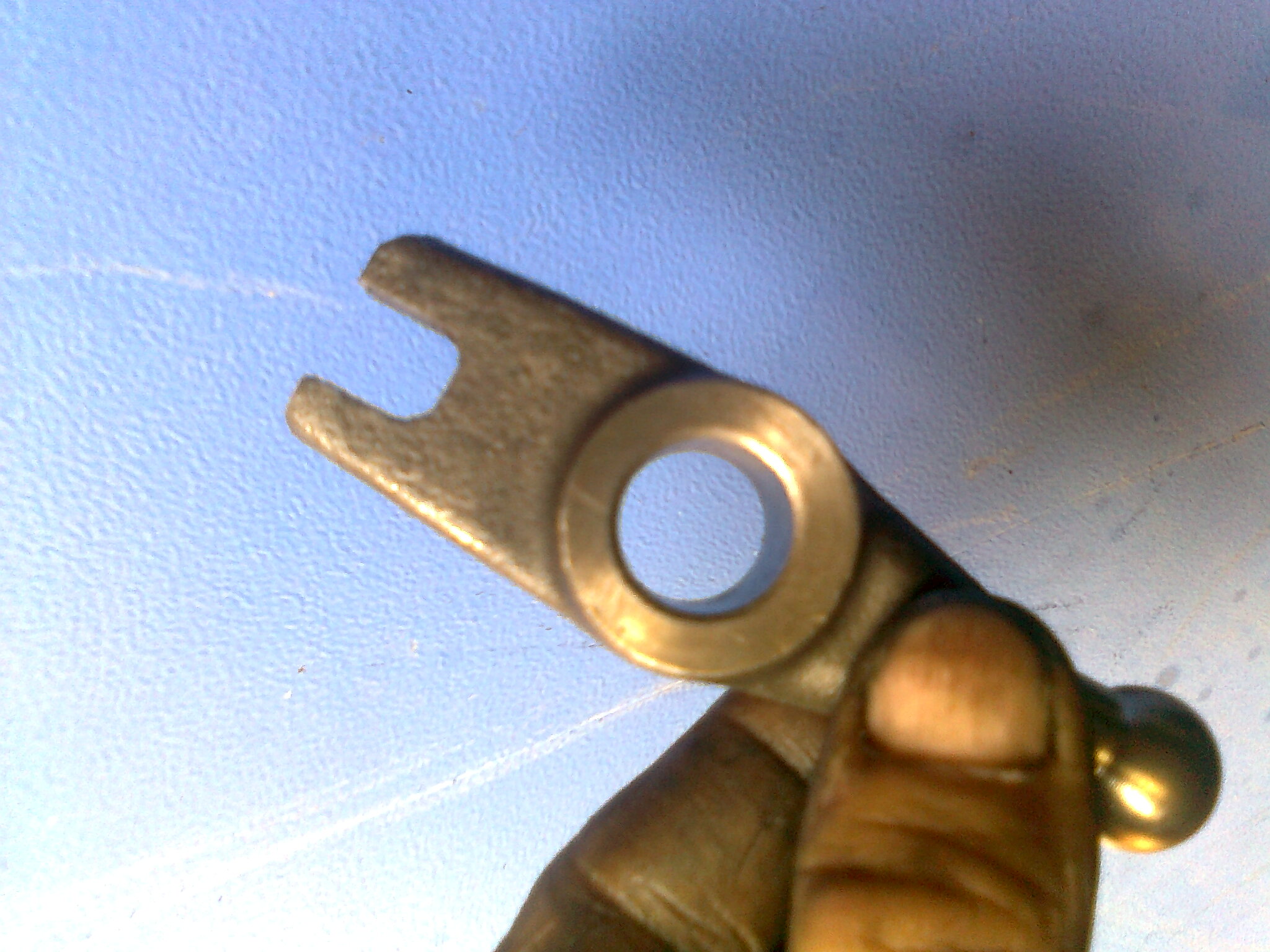

fabien , le suite va te faire plaisir
je suis passé du stade reflexion au stade realisation
a la difference du lien que je vous ai mis , moi j ai modifie un percage en passant a 16 mil au lieu de 12 mil
mais parce que j avais un axe de commande en double(merci bruno pour la boite hs l année dernière) et plus costaux
je pense que quelque photo seront mien qu un grand discourt incomprehensible
la pièce de bascule pour le passage en 4X4 même pièce racourcis et mis en position sur l axe que j avais en double soudure et presentration avec le palonier ext vue de l ensemble du kit tous en place a gauche le mode origine avec filetage et ecrou de blocage sur le carter a gauche la modif

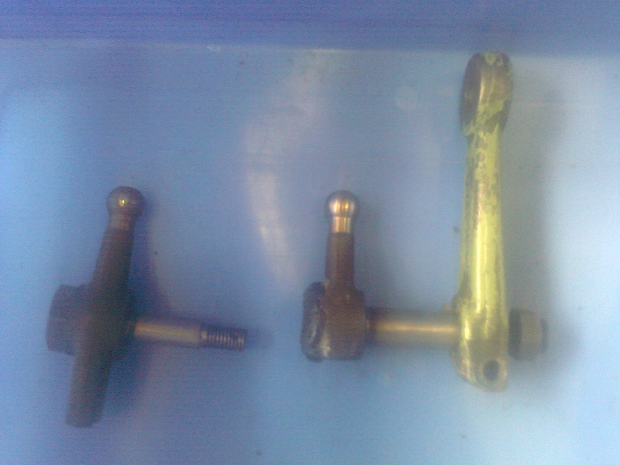

pour les neophite qui ne connaisse pas un intérieur de boite de transfert de tp3
deux photo avant et après les photo sont tête en bas l axe qui manque l ecrou c est l axe de rotation de commande qui passe les courtes
l autre c est le passage de 2 en 4 roue
a plus sylvain
a plus sylvain

Toi t'es bon !!!!
Reste a ce que je trouve une tringle et un levier de commande et je tente l'opé !
Comment t'as agrandis le trou, à la perceuse à main ????
Et l'etanchéité de ton axe ?
Bon boulot comme d'hab !

perçage a 15 avec un perceuse a main , ma perceuse a colonne et trop petite
et un vieux alésoir de 16
étanchéité par un torique avec un petit chanfrin sur la bague qui tourne du palonnier interne
sylvain
sylvain

Dis moi t'as la main, pour percer parfaitement droit !
Ca suffit à être étanche en "pression" (bon ok y'en a peu).
T'as pas modifié aussi un peu le bras de commande, non ?
T'as mis quoi comme comande ?

re
pour le passage a 16 , l alesoire j ai utilisé ma petite perceuse a colonne
pas de pression dans la BT ,il y a une mise a l air libre
le bras de commande je l ai légèrement rétrécie sur un coté , on le voie sur les photo
pour l etancheite , c est une pièce qui fait un tous petit angle de rotation on verra dans le temps s il faut reprendre

un petit detail qui compte
le levier ext de commande des courtes j e l ai eloignée du flanc de bt pour laisser de la place a l autre levier , passage très fin
j ai joué sur le reglage de 6 mm environ

j ai utilise une tringle de commande que j avais en double d un tp3 plateau
le palonnier viens du même véhicule mais a savoir qu il y a des petites différences dut au fait que celui la avais les grand couloir de refroidissement
