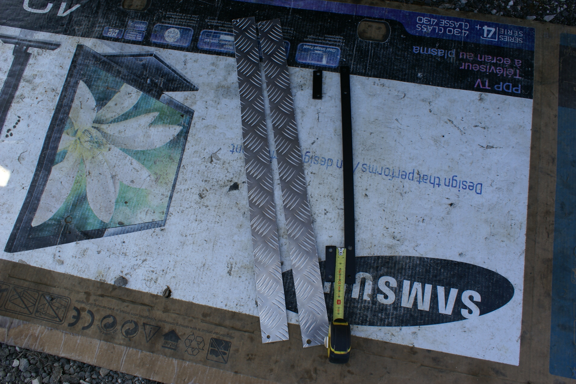

bonjour, je débute un petit tuto sur l'ajout de ventilateur électrique que j'ai fait sur mon daily 35-12, donc équipé de l'intercooler et du radiateur d'origine. J'ai fait cela car il avait tendance à être un peu chaud à mon goût, il tournait entre 100 et 105°C, et je trouve un peu trop, même si c'est dans les limtes normal de fonctionnement. C'était surtout sensible lorsque je suis chargé, et que je roule à faible vitesse, ou que je m'arrète, et la le ventilateur n'est pas assez efficace pour refroidir le moteur avant que je ne coupe le contact
outillage nécessaire
Perceuse,
poste à souder,
disqueuse,
jeu de taraud et filière,
outillage de mécanique,
compresseur et pistolet pour la peinture (ça fait plus propre)
matériel
2 ventilateurs électriques, provenance Peugeot 305 diesel
fer carré de 10 mm
fer plat de 15, de 30
cornière de 20 et de 30
une tôle en alu
de la visserie
le procédé
je reprendrai dès que j'ai un peu de soleil pour le pare choc et faire un schéma de cablage électrique?je peux déjà dire que le refroidissement est nettement meilleur, maintenant le moteur reste entre 80 et 85°C en permance.
