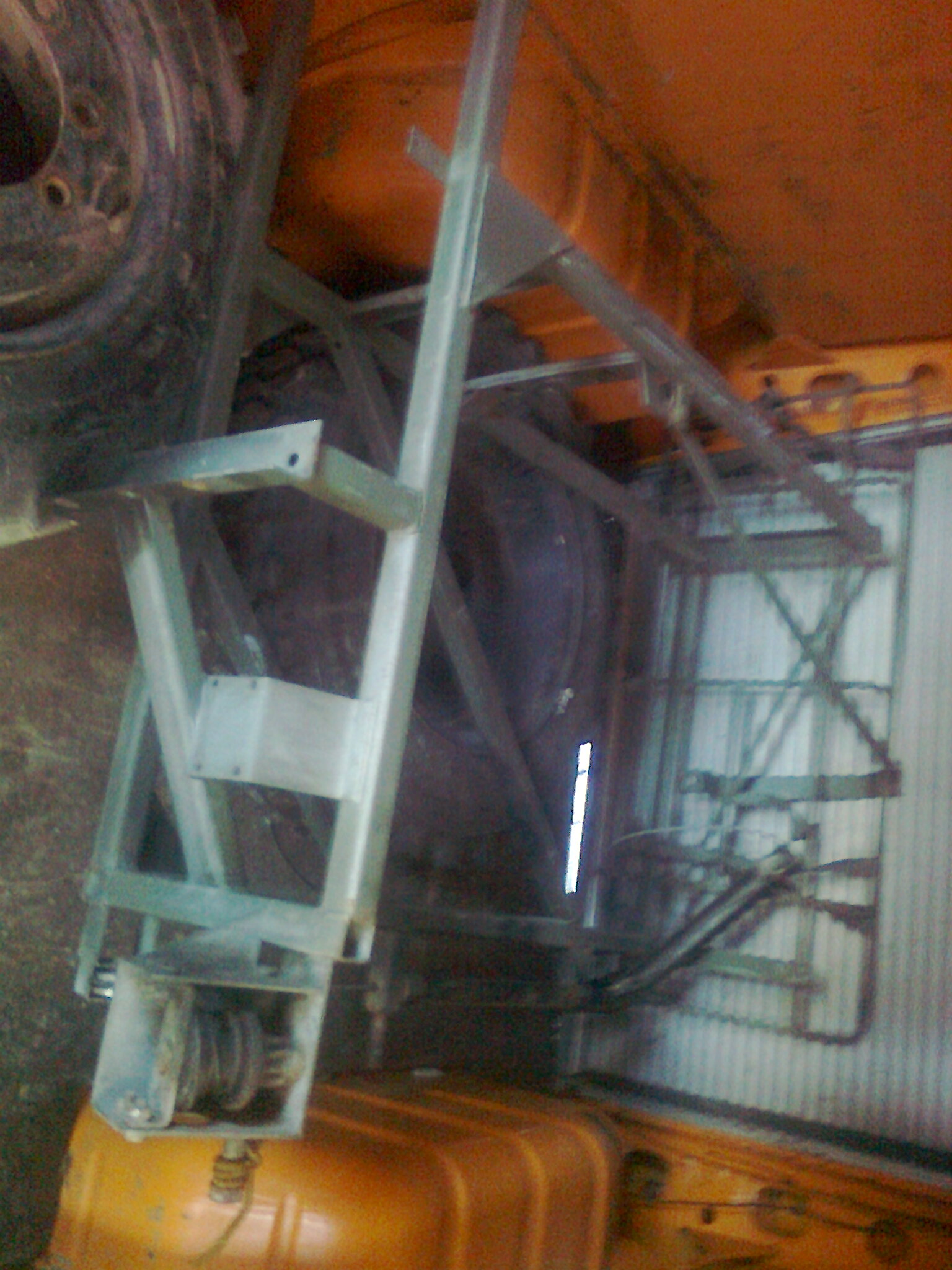

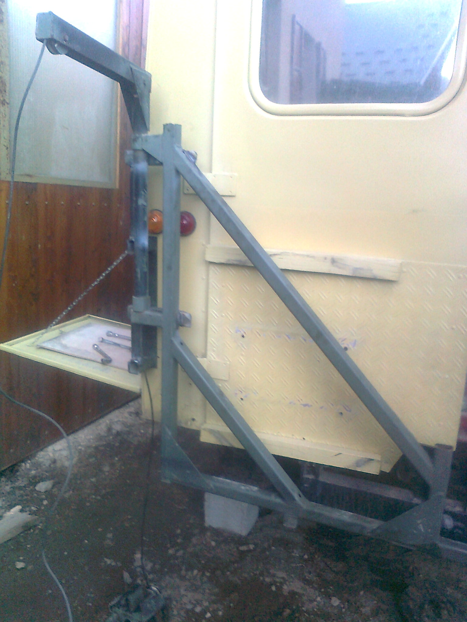

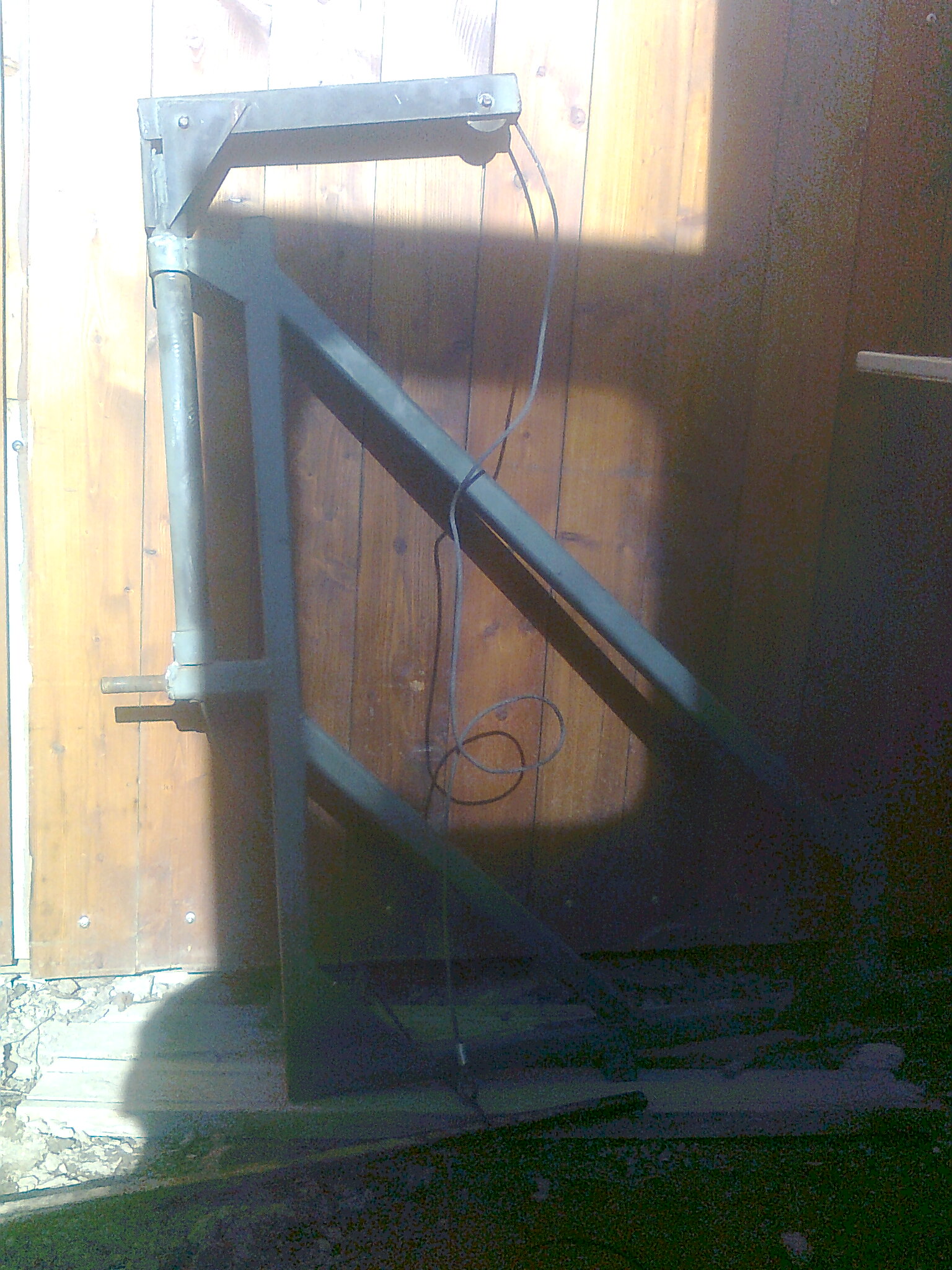

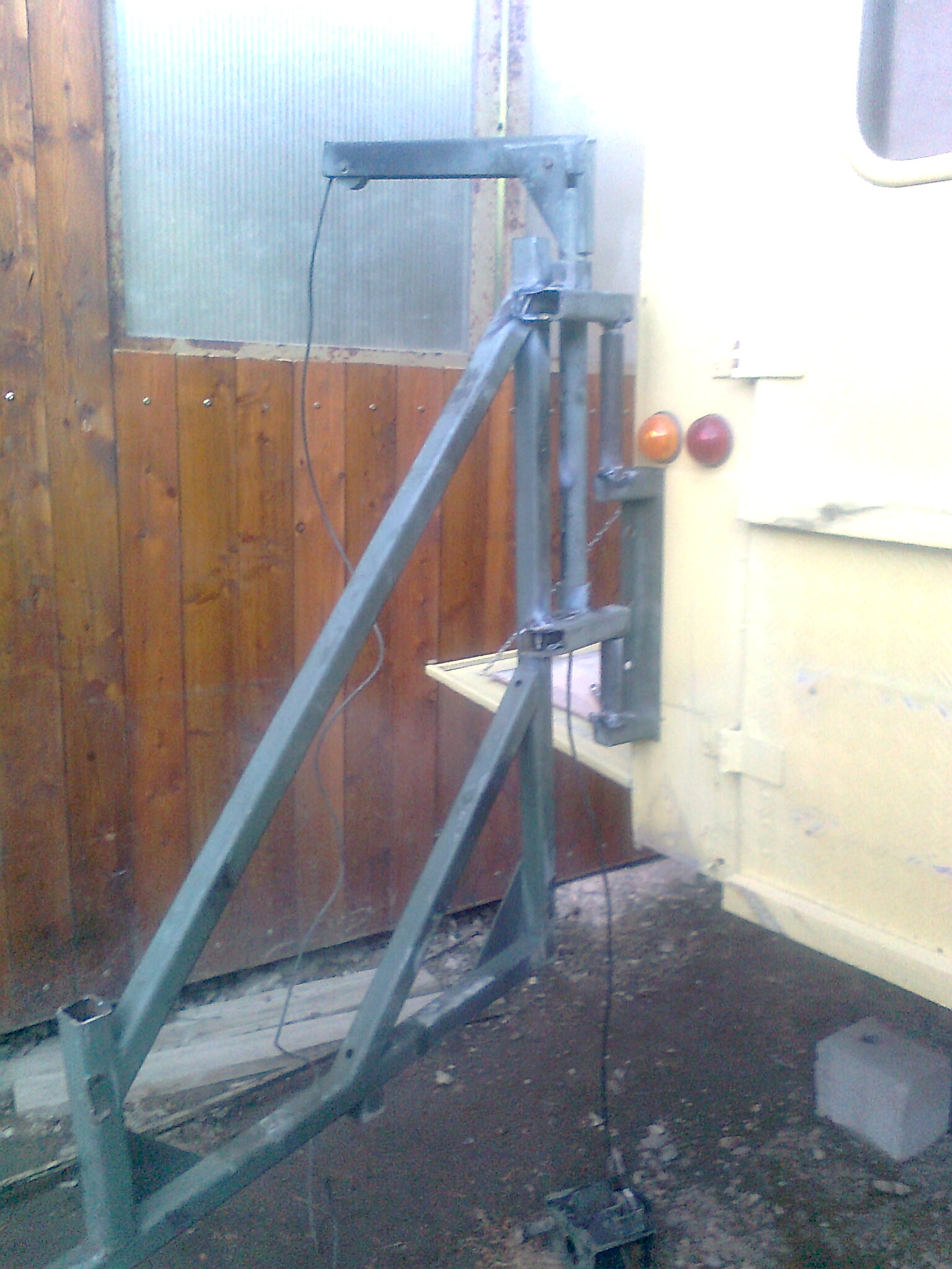

donc j entreprend la fabrication d un porte roue de secours , a l origine je voulais deux de secours et j en avait fixer une sur la porte arrière gauche , mais ce système condamne presque la porte quand j ai récupérer mes pneus , il y avais un porte roue de trm2000 qui me faisait des clins d œils et de plus démonte (merci joris) et comme la 5eme roue que j ai repris avais un tout tout petit accrocs , j ai négocie le porte roue en échange du même prix que les autres , alors il est rentrée en même temps que pneus
a la maison le pauvre , je l ai presque complètement disloqué pour ne récupérer que ce cadre et le treuil a câble ensuite preparation du support et essai du pivot je tiens a preciser que mis a part le support de trm2000 et les baguettes a souder ce n est que de la recup et du recyclage
c est pas le support hi-tech dernier cri mais je suis assez content de moi

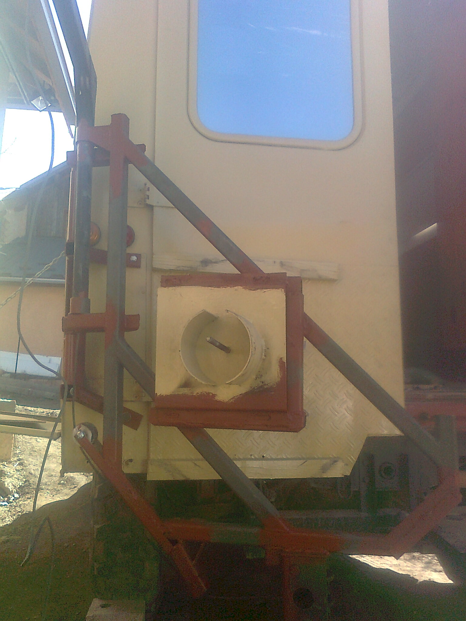

j ai fait quelque essai de mise en place de la roue puisque j ai enfin fini de fixer le treuil fini aussi de souder les renforts sur la structure fixe une vue de face sans la roue avec la platine de fixation de la roue qui provient d un tp3 plateau vue de par derriere j ai aussi prévu de doubler le maintien de cette roue avec le câble du treuil j aimerais bien lui faire une peinture a l epoxi et trouvé une autre teinte que le noir mat qui pourrais aussi convenir a mes jantes ,au pare choc arriere a la futur petite galerie (en alu)

qu'as-tu mis derrière les fixations (à l'intérieur du camion) pour que ça tienne ?

denis, ouvre les portes arriere de ton camion et tu verra qu il y a deux renfort , un sur l ext et un coté chaniere de la porte "sorte de tube rectangle 20X30" , j ai contre-percé et les autres percage j ai mis des grosses plaques

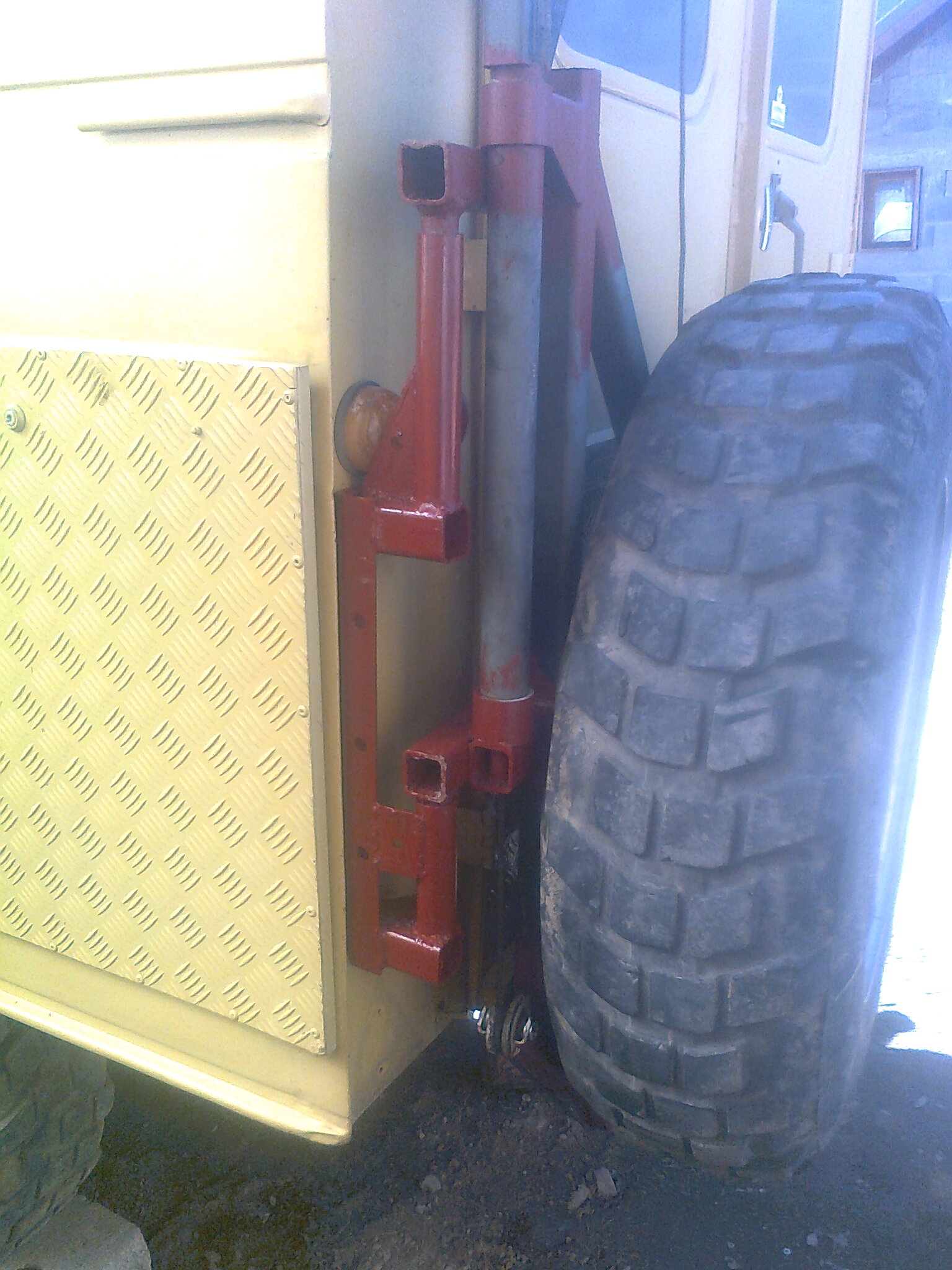

bon , presque fini , je reviendrais sur la peinture plus tard , pour l instant noir mat a la bombe car une sorte d autre urgence a faire , car ma chienne qui va avoir 13 ans commence a avoir du mal a monter dans le camion , alors je commence a préparer des plans
mais j ouvrirais un autres poste
mais qu elle plaisir de ne pas trop forcer pour mettre la roue en place a plus en espérant vous avoir donné des idée
