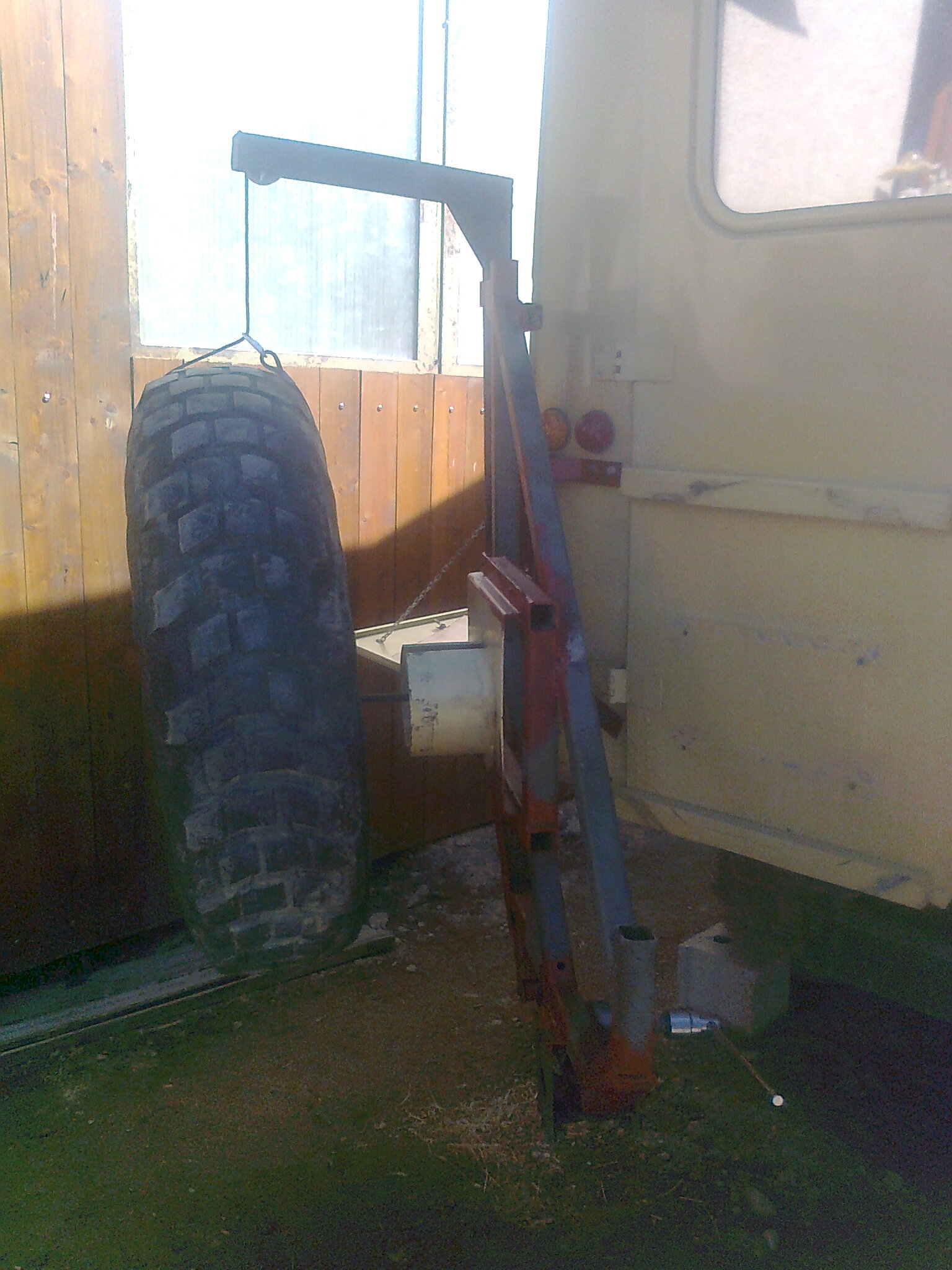

donc j entreprend la fabrication d un porte roue de secours , a l origine je voulais deux de secours et j en avait fixer une sur la porte arrière gauche , mais ce système condamne presque la porte quand j ai récupérer mes pneus , il y avais un porte roue de trm2000 qui me faisait des clins d œils et de plus démonte (merci joris) et comme la 5eme roue que j ai repris avais un tout tout petit accrocs , j ai négocie le porte roue en échange du même prix que les autres , alors il est rentrée en même temps que pneus
a la maison le pauvre , je l ai presque complètement disloqué pour ne récupérer que ce cadre et le treuil a câble ensuite preparation du support et essai du pivot je tiens a preciser que mis a part le support de trm2000 et les baguettes a souder ce n est que de la recup et du recyclage
c est pas le support hi-tech dernier cri mais je suis assez content de moi

Hello,
Tu n'as pas trop peur pour ton angle de sortie?
Car pas plus tard qu'hier j'aurais tout araché dans le terrain de 4x4

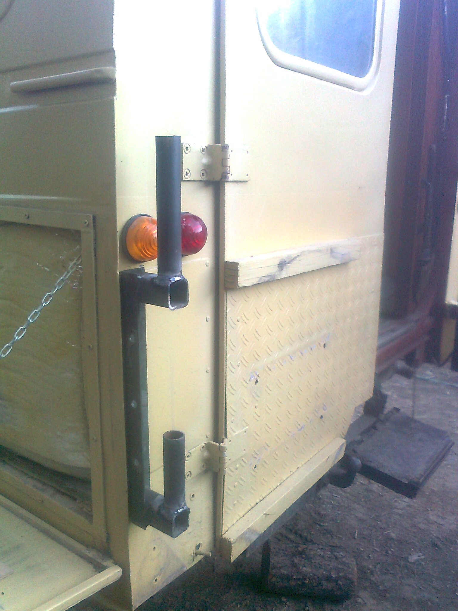

bonne réflexion , j y ai pensé ,c est pourquoi l endroit le plus bas de la roue et au même niveau que la platine du treuil a câble et de la barre de l attelage
par contre j ai repris la partie de l angle inférieur coté gauche pour déplacer les poulies de renvoie du treuil qui a mon goutce serais trouvé trop exposé aux choc en tout terrain
mais j ai pas encore eu l occasion de la mettre dans une situation a arracher la partie arrière , la "mukka" t a du chercher la petit bête et tu la trouvée

J'aime c'te bricole faite de récup' et de génie. Bravo.
Bien évidement, je pense tu as réfléchis aux feux.... tu vas les déporter, les doubler?

je me demandais qui allez faire la remarqueleoduro a écrit :J'aime c'te bricole faite de récup' et de génie. Bravo.
j ai un autre projet pour les deux portes arrières style porte papillon qui pourrais servir d abris quand il pleut, mais pas encore tous les plans dans la tête
en attendant je pense que je vais juste les faire passer sur le haut du support a gauche
a plus sylvain

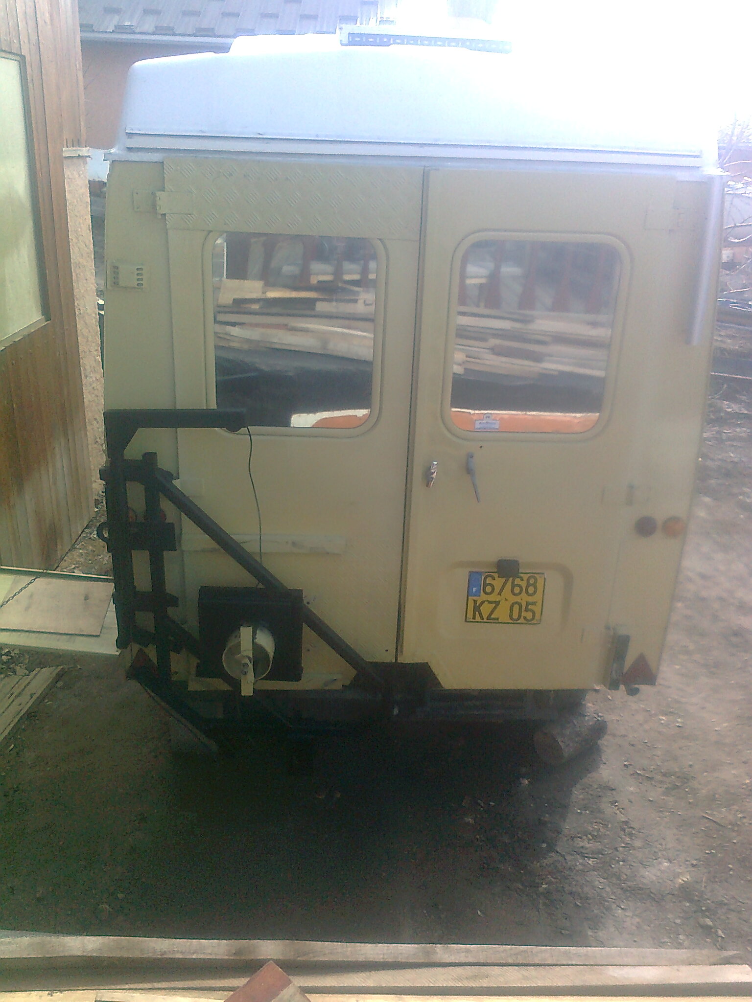

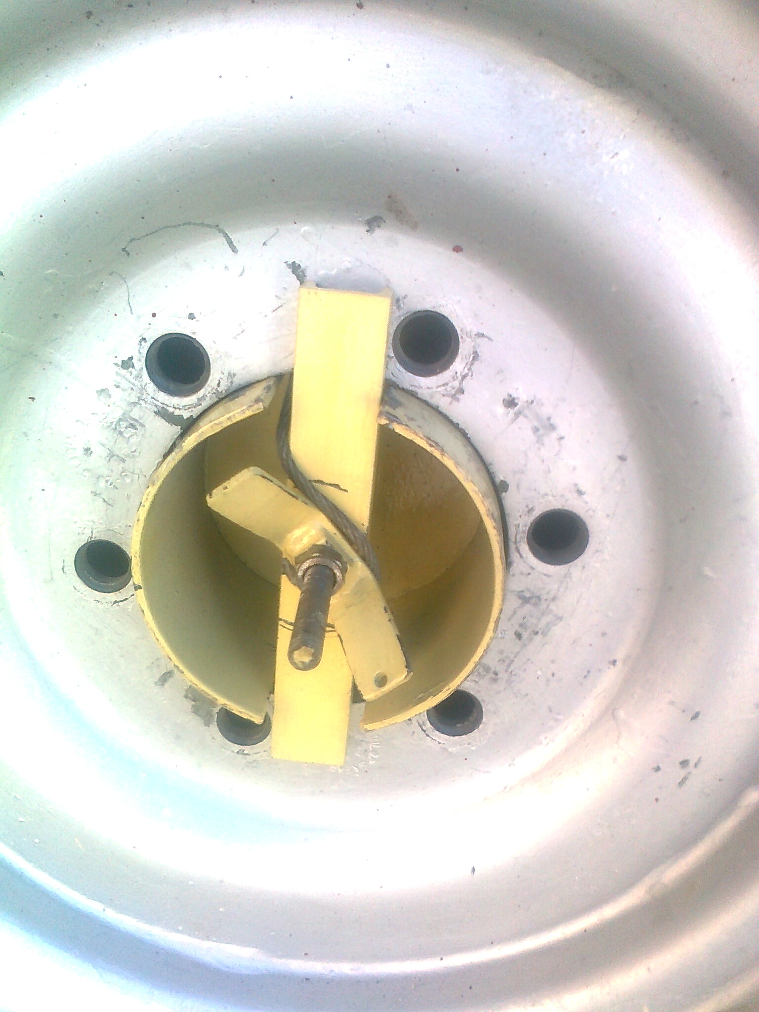

j ai fait quelque essai de mise en place de la roue puisque j ai enfin fini de fixer le treuil fini aussi de souder les renforts sur la structure fixe une vue de face sans la roue avec la platine de fixation de la roue qui provient d un tp3 plateau vue de par derriere j ai aussi prévu de doubler le maintien de cette roue avec le câble du treuil j aimerais bien lui faire une peinture a l epoxi et trouvé une autre teinte que le noir mat qui pourrais aussi convenir a mes jantes ,au pare choc arriere a la futur petite galerie (en alu)
alors si vous avez des idée
a plus sylvain
a plus sylvain

Bonsoir Sylvain,
qu'as-tu mis derrière les fixations (à l'intérieur du camion) pour que ça tienne ?
SYL05
- Je tranche dans le vif
- Messages : 1758
Re: Mon nouveau porte roue arriere
denis, ouvre les portes arriere de ton camion et tu verra qu il y a deux renfort , un sur l ext et un coté chaniere de la porte "sorte de tube rectangle 20X30" , j ai contre-percé et les autres percage j ai mis des grosses plaques
