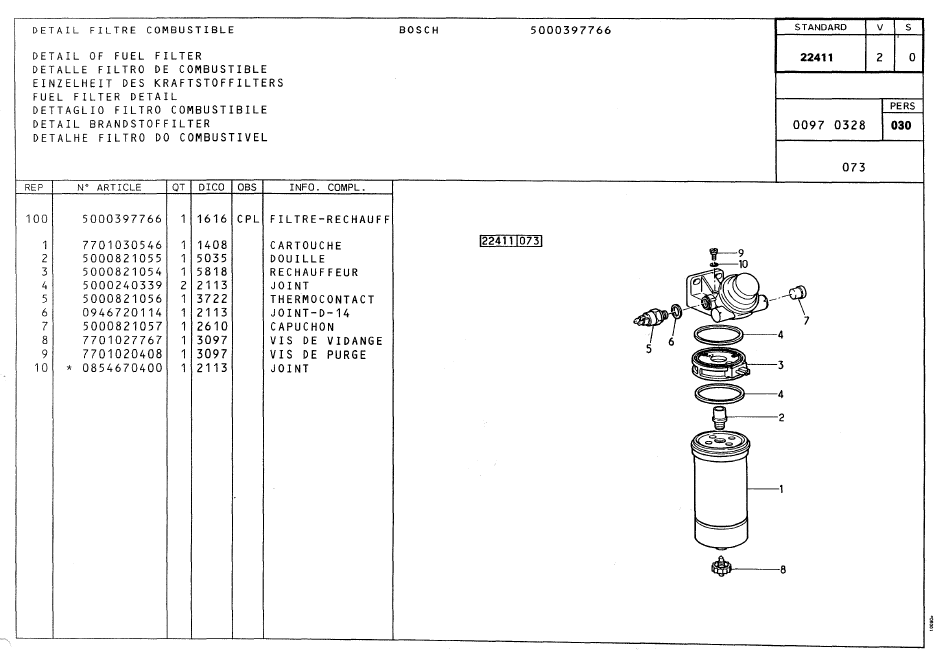

Etrange je ne me souviens pas de ce contact sur le notre !
Question subsidiaire, savez vous s'il y a une pompe électrique de pré gavage sur le B ? Ou alors c'est la pompe d'injection qui pompe et le filtre est alors en dépression ?
Because si le gas-oil ne circule pas, moteur non tournant, le thermo contact va mettre un certains temps à s'ouvrir.
Bastien.
Bastien.

Yop, bon...
Alors, plongeons dans la doc :

Merci Pascal pour tes lumières chez IVECO je crois que c'est pareil sur les B.
Oui donc sur le schémas que j'ai mis plus haut je suis interloqué par la présence de 4 bougies de préchauffage...
Le fusible apparait sur le schémas mais n'est indiquer nulle part ailleurs dans la nomenclature... (le 10A du relais)
Et la platine de servitude apct .... C'est ça :
Et notez qu'il n'y a pas de fusibles sur le réchauffeur... donc quizz de sa puissance max.
Bastien.
Bastien.

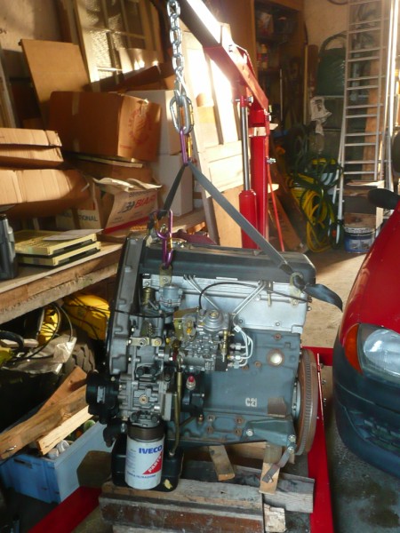

Je reprends ce post sur son sujet d'origine (la partie filtre et réchauffeur a été depuis repris dans un autre post)
Ce qui suit concerne un Sofim 2,5 L turbo (8140-27-2530) de 1991 sur un "B", précisions relatives au fait que les équipements changent souvent.
Ayant changé mon réservoir de gasoil, tous les tuyaux et durites, je vous livre une petite annedocte :
après avoir remis le nouveau filtre à gasoil préalablement rempli de gasoil, contact démarrage au 1/4 de tour (la pompe et les injecteurs n'ayant pas été vidés, normal). Broum Broum et une petite minute après ça patate puis ça cale. La pompe du filtre actionnée semble bien être dans le vide. Je démonte le filtre qui est vide. Je le re-rempli, le remonte, ça redémarre et après quelques tours de moteur ça re-cale dans les mêmes conditions. Re-re-démontage du filtre à nouveau vide....
Petite vérification des tuyaux : j'ai inversé sur le réservoir aspiration et refoulement (les tuyaux se sont croisés dans la gaine de protection...
Remontage du tout, filtre rempli, etc... quelques tours de démareur et ça repart... définitivement cette fois.
Donc, dans mon cas, par deux fois j'ai complétement vidé le circuit d'alimentation, PI et injecteurs compris et par deux fois ça a redémarré sans purger quoi que ce soit mais en remplissant le filtre à ras bord. J'en suis très heureux... mais qu'en dire ?
