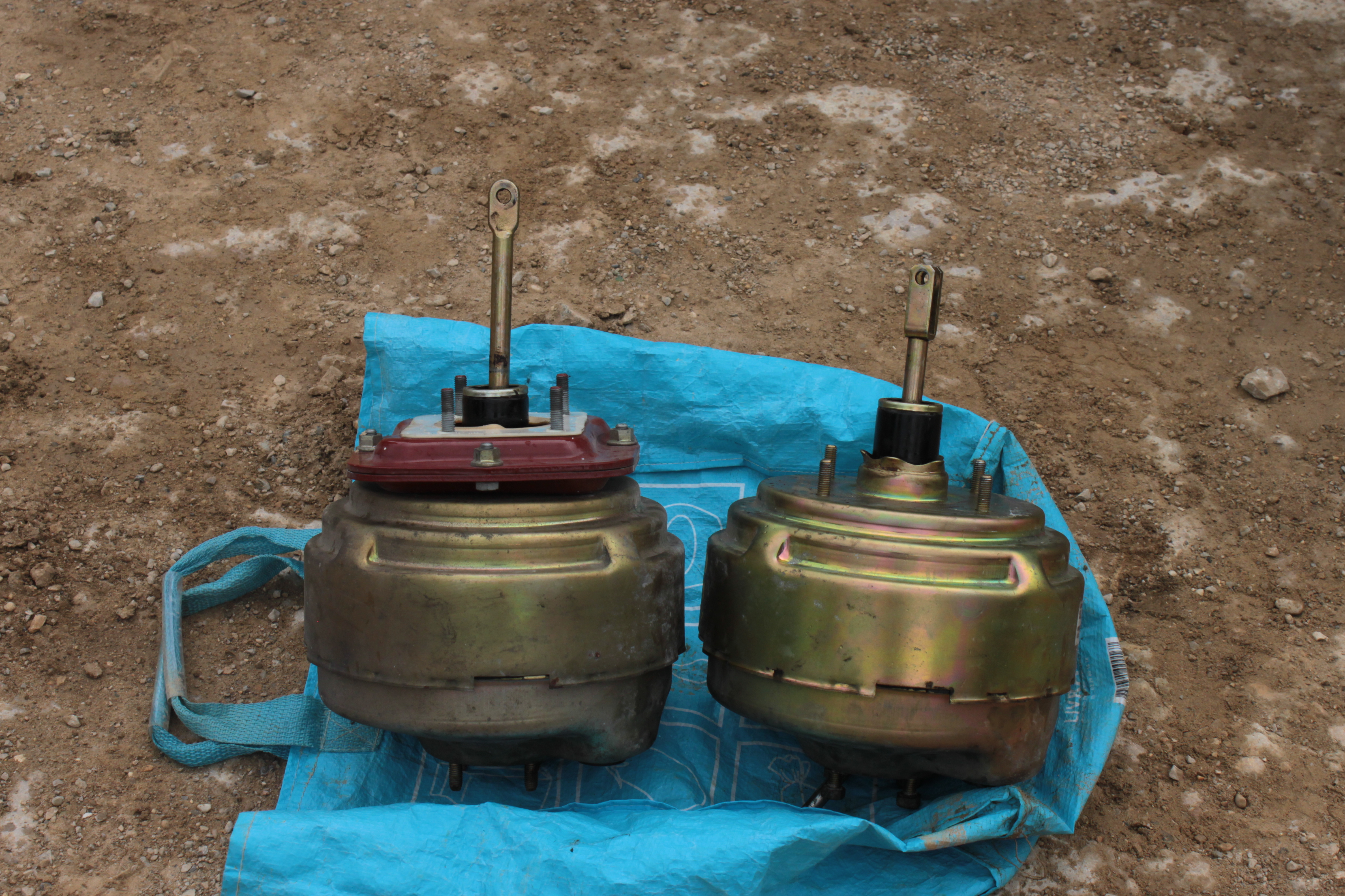

Mon client à envoyer une photo et c'est celui de gauche sur la photo celui avec le plat au bout,avec la plaque rouge, mais évidement au Cameroun ils l'on découper pour voir dedans donc le Mastervac est HS.
L'idée c'est de trouver un d'occas si quelqu'un à une solutions ? elle est bien venue.
Sur place il ont monter un Mastervac de Land-cruiser mais ça ne marche pas.
J'ai bien suivit ton poste et tu marque dessus que c'est le même que celui de l'Iveco 5T a tu une référence Iveco, après le problème de tige ça ce règlera sur place au Cameroun ils ont équiper pour ça.

j'ai dans mon hangar un servo-frein d'occasion qui avait été échangé par un garage contre un neuf.
De mémoire, c'est celui de droite sur la seconde photo.
Sur la facture, le garage m'a facture la référence 99436561 pour le nouveau.
Je ne sais pas dans quel état il est vraiment. Mon IVECO avait un défaut de freinage, et le garage a échangé presque toutes les pièces ... facture de 1950 euros :oops:
Il est possible que ce servo-frein puisse encore aider quelqu'un :?:
Donc si c'est le cas, qu'il me contacte. Je peux alors essayer de l'inspecter plus en détail...

voici les photos du servo-frein.
Puisque je ne peux pas garantir son état, je le donne :shock:
Ghezzi est donc le premier sur la liste.
