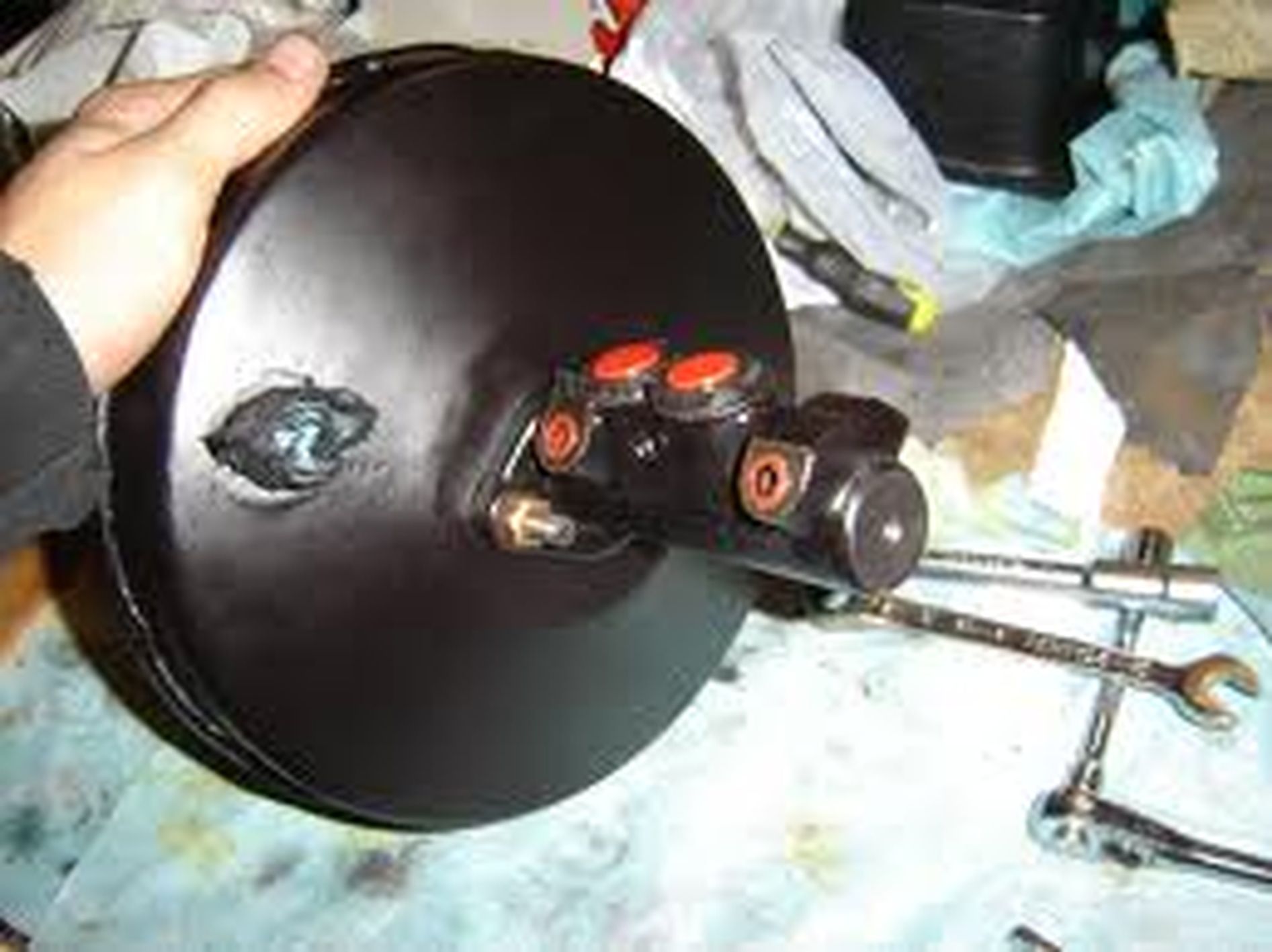

Ghezzi
Re: Recherche servo-frein et maître cylindre 35x10 4x4
Bonjour et merci pour votre réponse super rapide,
Mon client à envoyer une photo et c'est celui de gauche sur la photo celui avec le plat au bout,avec la plaque rouge, mais évidement au Cameroun ils l'on découper pour voir dedans donc le Mastervac est HS.
L'idée c'est de trouver un d'occas si quelqu'un à une solutions ? elle est bien venue.
Sur place il ont monter un Mastervac de Land-cruiser mais ça ne marche pas.
J'ai bien suivit ton poste et tu marque dessus que c'est le même que celui de l'Iveco 5T a tu une référence Iveco, après le problème de tige ça ce règlera sur place au Cameroun ils ont équiper pour ça.
Merci pour vos réponse.
JeanMichel
- schtroumpf pilote
- Messages : 139
- Enregistré le : 01 mars 2007 23:14
j'ai dans mon hangar un servo-frein d'occasion qui avait été échangé par un garage contre un neuf.
De mémoire, c'est celui de droite sur la seconde photo.
Sur la facture, le garage m'a facture la référence 99436561 pour le nouveau.
Je ne sais pas dans quel état il est vraiment. Mon IVECO avait un défaut de freinage, et le garage a échangé presque toutes les pièces ... facture de 1950 euros
Il est possible que ce servo-frein puisse encore aider quelqu'un
Donc si c'est le cas, qu'il me contacte. Je peux alors essayer de l'inspecter plus en détail...

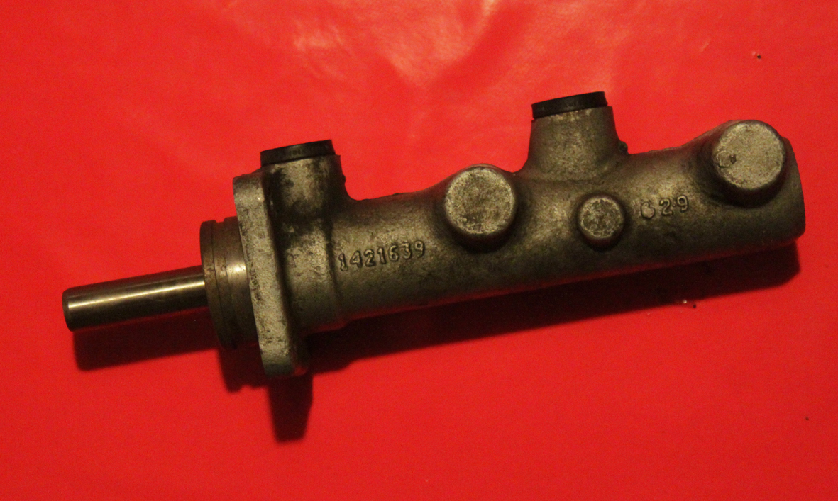

2MV
- Je trace ma route
- Messages : 931
- Enregistré le : 19 oct. 2007 20:04
Bonsoir Nicolas,
Je n'ai gardé le bol du mastervac, donc je ne connais pas la référence
. En revanche, il me reste le maître-cylindre
et, si la référence est la bonne, je peux te le faire parvenir si ton client en a besoin.
Michel de 2MV
Michel de 2MV

JeanMichel
- schtroumpf pilote
- Messages : 139
voici les photos du servo-frein.
Puisque je ne peux pas garantir son état, je le donne
Ghezzi est donc le premier sur la liste.
