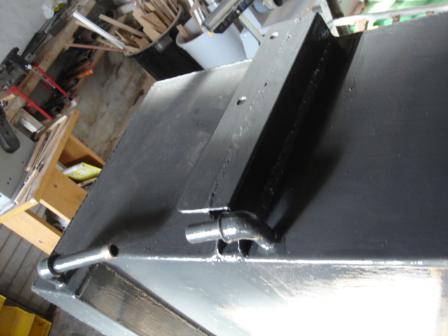

Réservoir en place L'une des ferrures de fixation que j'ai soudées directement sur le réservoir, il y a une cloison soudée à l'intérieur juste à cet endroit. Version "le plombier fou" La trappe et la jauge de gasoil avec les raccordements
Tous les tuyaux et durites sont neufs (il y avait bien un micro trou dans le tuyau d'aspiration) Cordialement

Re: Réservoir gasoil B110
Salut Yves,
tu aurais peut-être pu mettre la tête du robinet vers en-bas, là je vois venir la brûlure contre le pot bien chaud allongé sous le camion (en pleine montée, rappelons-le
). En plus des tubes de sika de secours, tu peux emporter de la biafine

Pour les risques de brûlure, c'est mieux, mais la tête en bas il y a des risques d'accrochage.Denis Chassac a écrit :tu aurais peut-être pu mettre la tête du robinet vers en-bas
Une vanne à commande électrique, ya que ça
Sinon beau travail, quel poids pour quelle capacité ?
Si c'était si facile de décider... J'ai bien essayé les deux positions... (on parle bien de robinet...
Effectivement en bas ça dépasse un peu ( au repos... je la fais ça vous évitera une inter...
), pas trop c'est assez haut, le risque d'accrochage aurait été "admissible". Ce qui m'a le plus arrêté c'est qu'il était bien visible, une incitation directe à se faire voler du gasoil.
Il ne sera pas utile de se rouler sous le camion, j'ai le bras long... et il y a suffisament d'espace pour tourner la vanne sans se brûler ( à jeun...) De plus cette manip ne devrait pas être souvent nécessaire. Vu la longueur du réservoir c'était un dispositif obligatoire.
C'est un réservoir "deux en un", c'est nouveau, ça vient de sortir...
