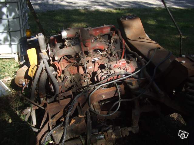

Salut Sylvain, j'ai réalisé un support pour la rotule de maintien de mon vérin de DA et j'aimerais le souder ce weekend sur mon châssis. Vu que mon vérin est très semblable au tiens, je pensais opter pour le même genre de montage, CAD le support de rotule de maintien au dessus de la barre d accouplement de la direction. Du coup je me demandais si y'a des choses importantes à prendre en compte avant fixation définitive car pour moi c'est pas bien pratique pour calculer le truc puisque le châssis est totalement nu comme tu a pu le voir au printemps dernier. D'ailleurs, pourrais-tu me dire combien mesure ton vérin replié? Si pour moi c'est la même longueur, je pense pas me faire chier, je te pique le montage!
SYL05
- Je tranche dans le vif
- Messages : 1758
Re: montage de mon verin de D A
salut jorisBender a écrit :Salut Sylvain, j'ai réalisé un support pour la rotule de maintien de mon vérin de DA et j'aimerais le souder ce weekend sur mon châssis. Vu que mon vérin est très semblable au tiens, je pensais opter pour le même genre de montage, CAD le support de rotule de maintien au dessus de la barre d accouplement de la direction. Du coup je me demandais si y'a des choses importantes à prendre en compte avant fixation définitive car pour moi c'est pas bien pratique pour calculer le truc puisque le châssis est totalement nu comme tu a pu le voir au printemps dernier. D'ailleurs, pourrais-tu me dire combien mesure ton vérin replié? Si pour moi c'est la même longueur, je pense pas me faire chier, je te pique le montage!
j essai de prendre les mesures dimanche après midi
a plus sylvain

j ai un verin de trm4000 ou sm8 ,je l ai trouve trop gros et il est a vendre
c est aussi un verin avec valve intergré
a plus sylvain
aller je suis pas chien
un petit coup d œil ici http://www.leboncoin.fr/equipement_auto ... tm?ca=12_s
il ressemble a mon verin de sm8
300 roro
a plus sylvain

Mr P4
- Bientôt
- Messages : 1684
C bizarr il me dit qque chose ce vérin
Bender
- Patriarche
- Messages : 285
- Enregistré le : 05 août 2010 14:48
Haha! Sylvain, t'es tombé sur mon annonce.. D'ailleurs, je le laisse pour 250€.
Mr P4
- Bientôt
- Messages : 1684
Si je me souviens bien c'est un vérin de SP5 (v6 essence, petits phares dans le pare choc) et c'est tout de même plus petit que celui d'un SM8.

Bender
- Patriarche
- Messages : 285
Alain Brink a monté ces vérins de provenance SP5 sur des TP3 par le passé, il faut par contre changer les rotules. Je devais le monter sur mon tepette mais entre temps, j'ai trouvé quelque chose de beaucoup plus simple a adapter sur un Avia. Autant qu'il profite a quelqu'un d'autre plutôt que de trainer au fond de mon garage.

Salut Sylvain, as-tu regardé les dimensions de ton vérin?
SYL05
- Messages : 1758
salutBender a écrit :Salut Sylvain, as-tu regardé les dimensions de ton vérin?
a mis course quand les roues son droite j ai 84 cm entre les rotules exterieur
par contre je ne peut pas mettre le verin en position fermer complètement sans le demonter
