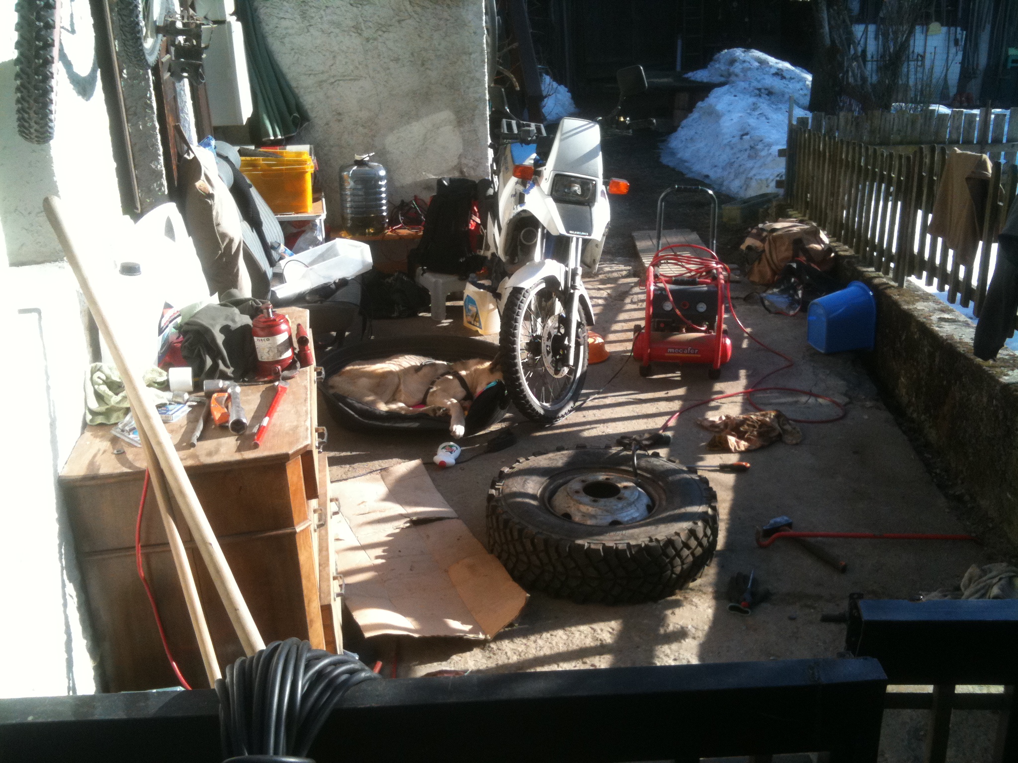

Alors, première étape: s'aménager un espace propre et bien organisé
Evidemment, ça commence mal :lol:

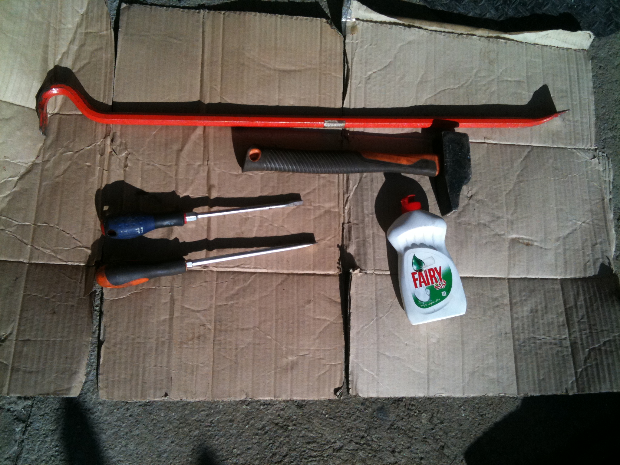

Plus sérieusement, voici les outils dont j'ai eu besoin (ni plus, ni moins !):

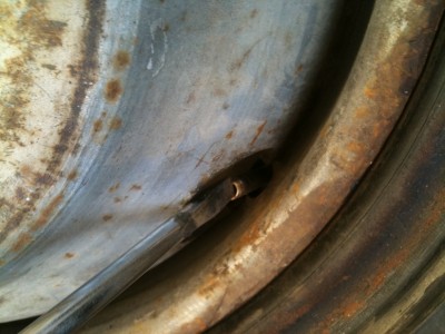

Plus un petit outil "home made":
qui remplace très bien l'original pour dévisser le petit téton de votre valve, afin de dégonfler rapidement et surtout TOTALEMENT votre chambre à air.

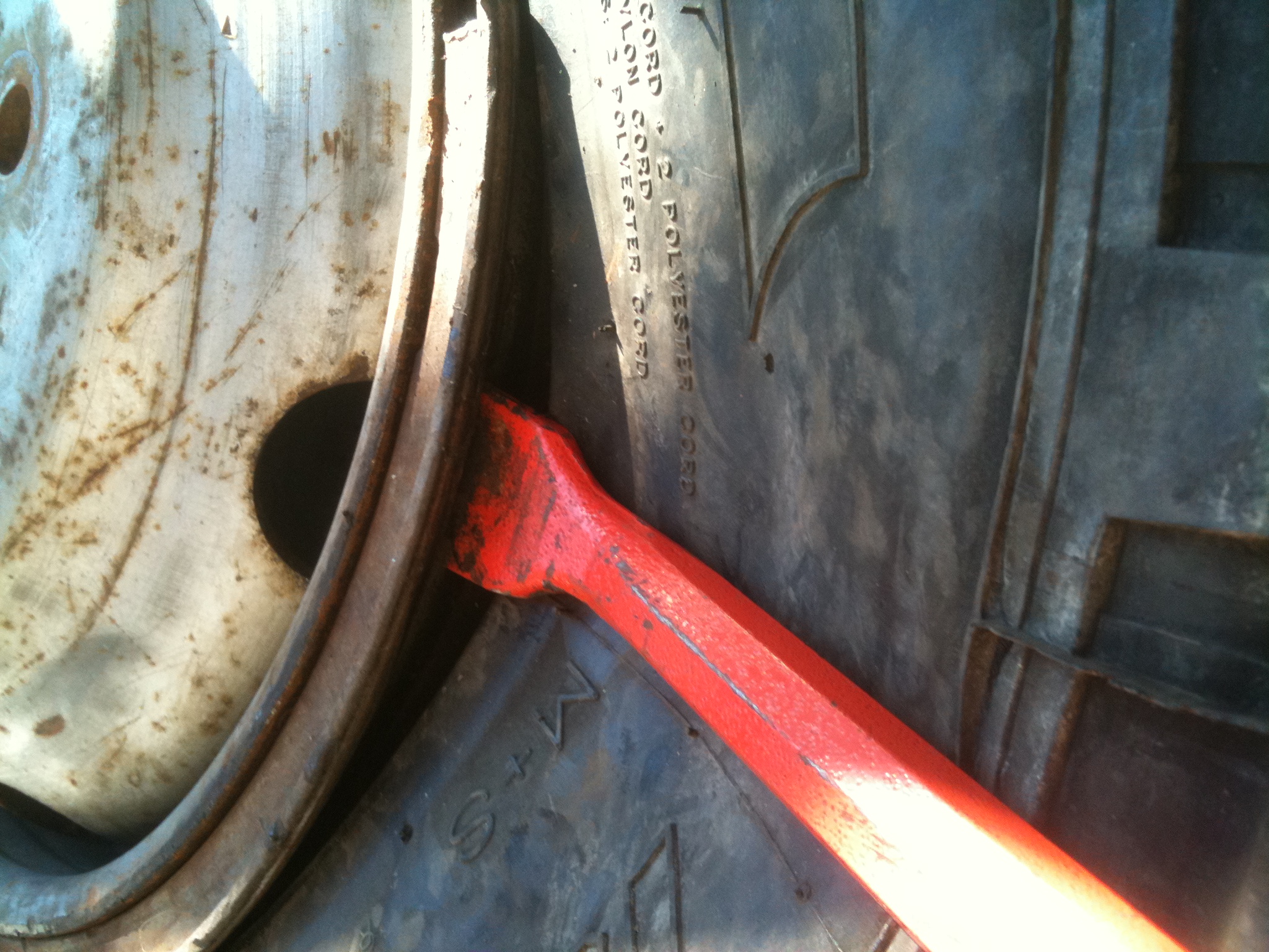

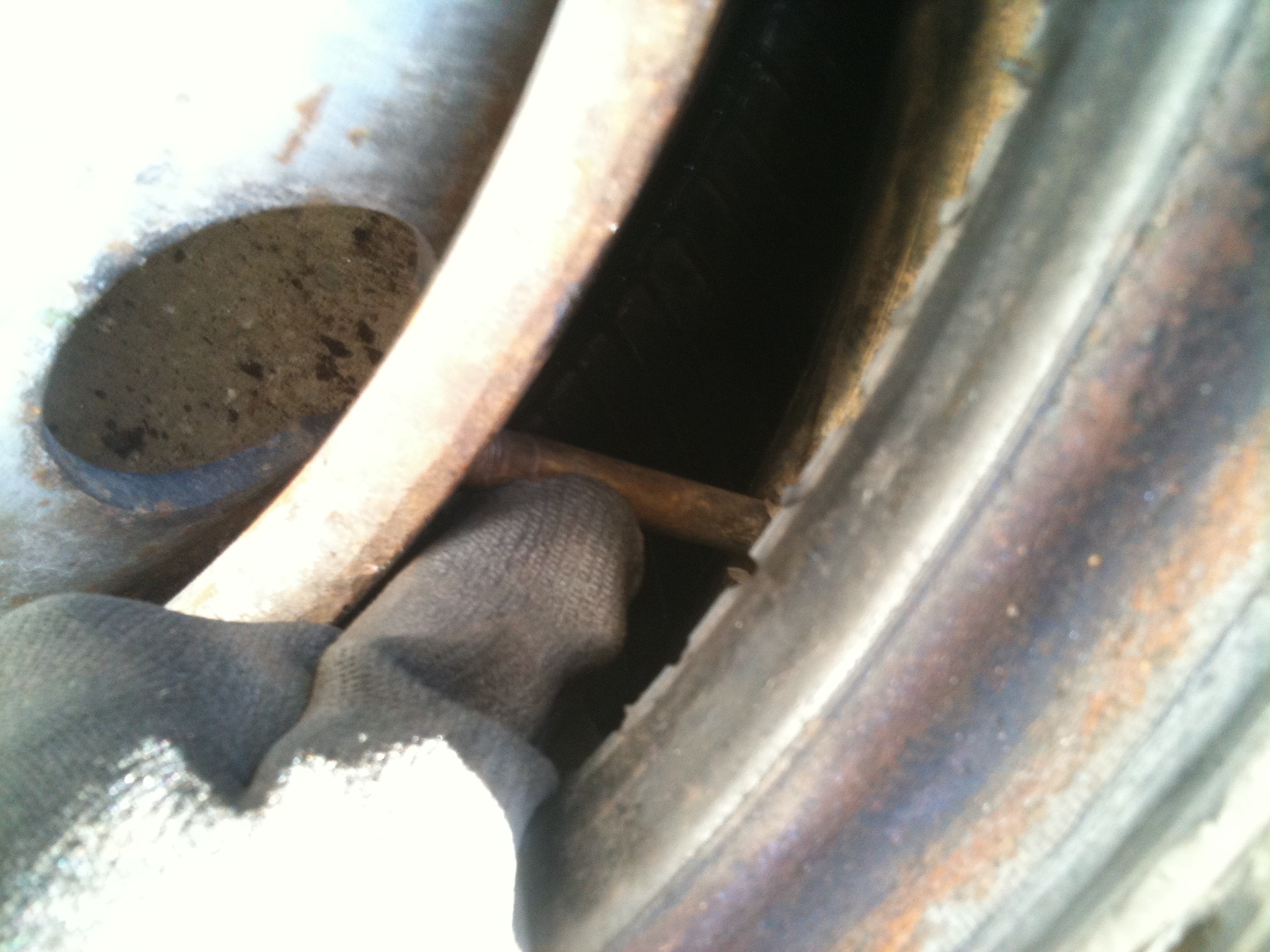

... roue au sol, je glisse en force (marteau) mon pied de biche entre le cerclage et le pneu, bien au fond et je fait levier.
Je réitère l'opération plusieurs fois tout autour de la jante, l'idée étant de bien décoller le pneu du cerclage, voire même de le faire ripper...

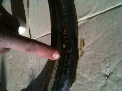

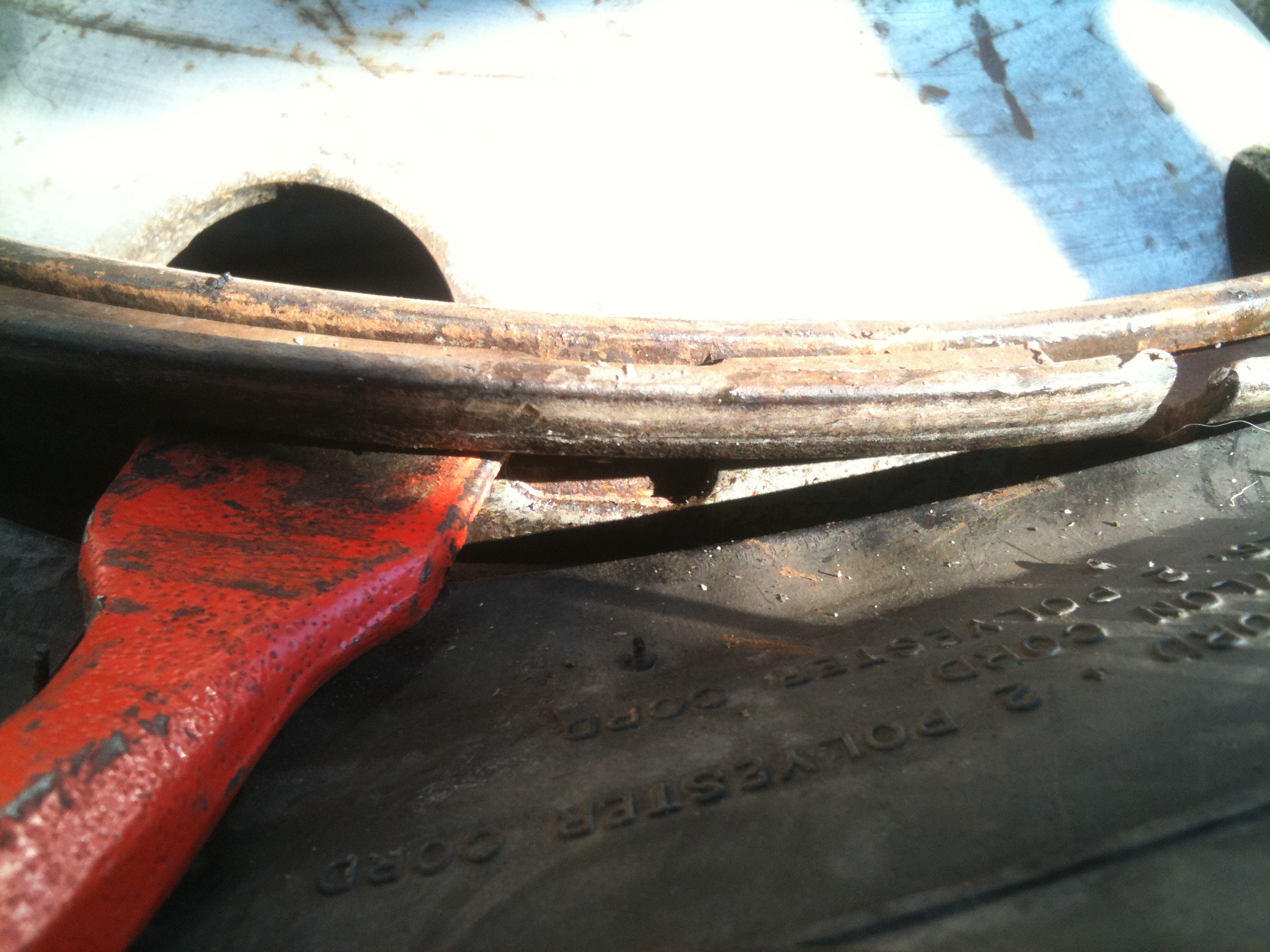

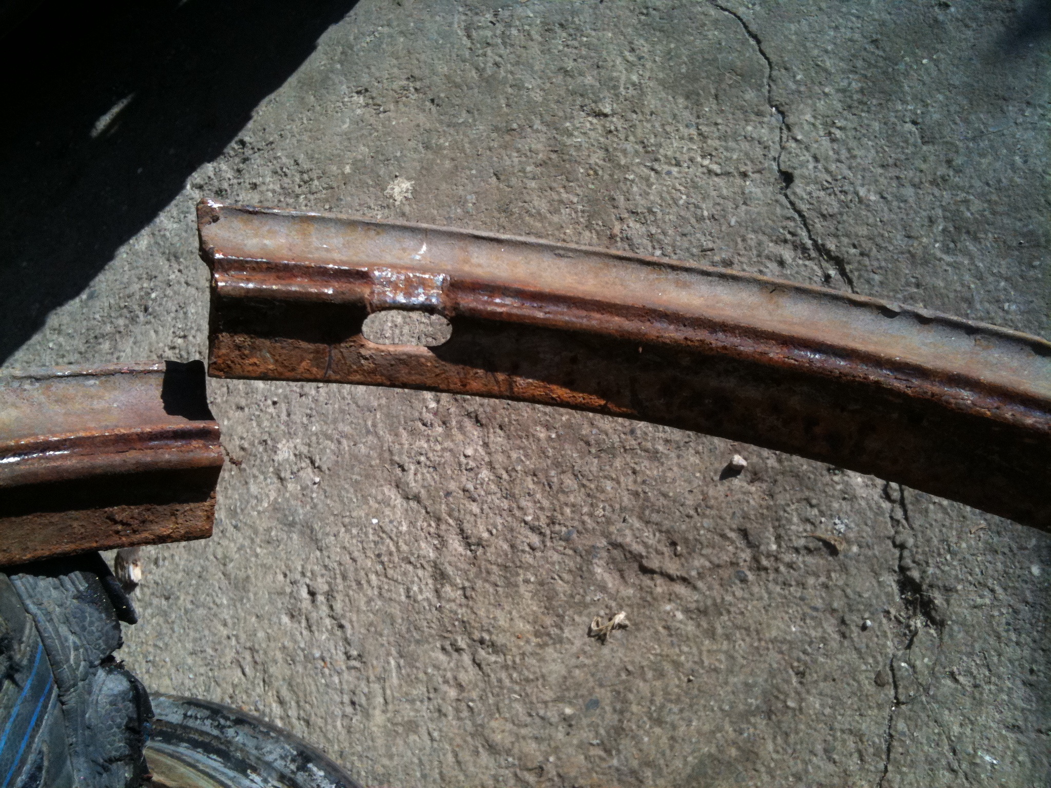

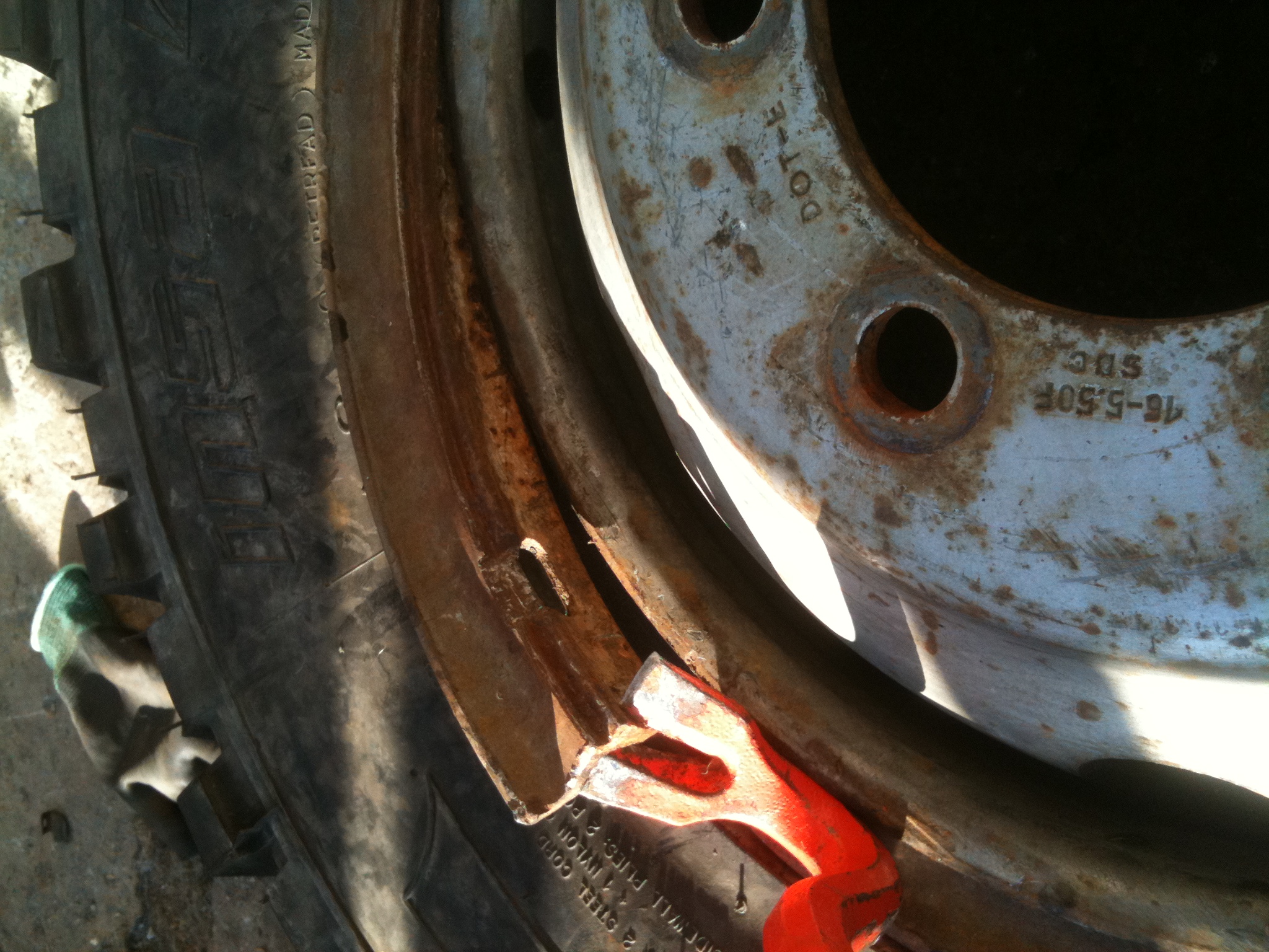

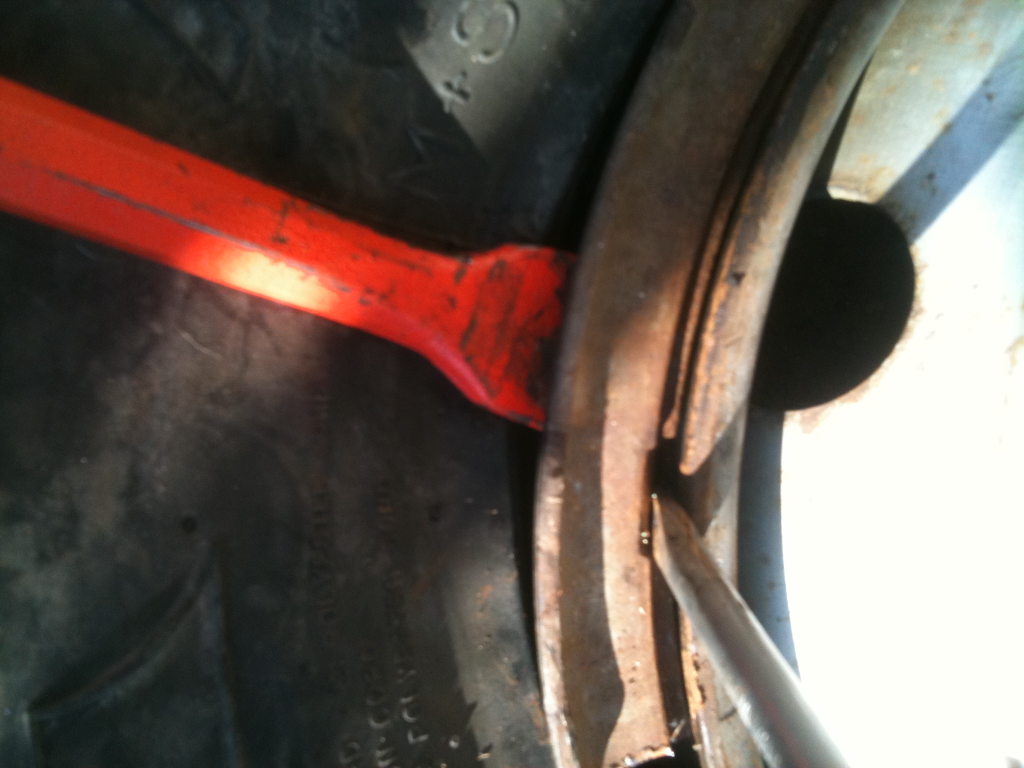

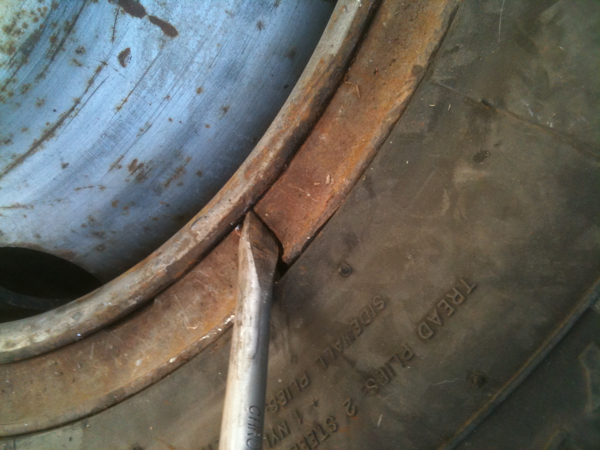

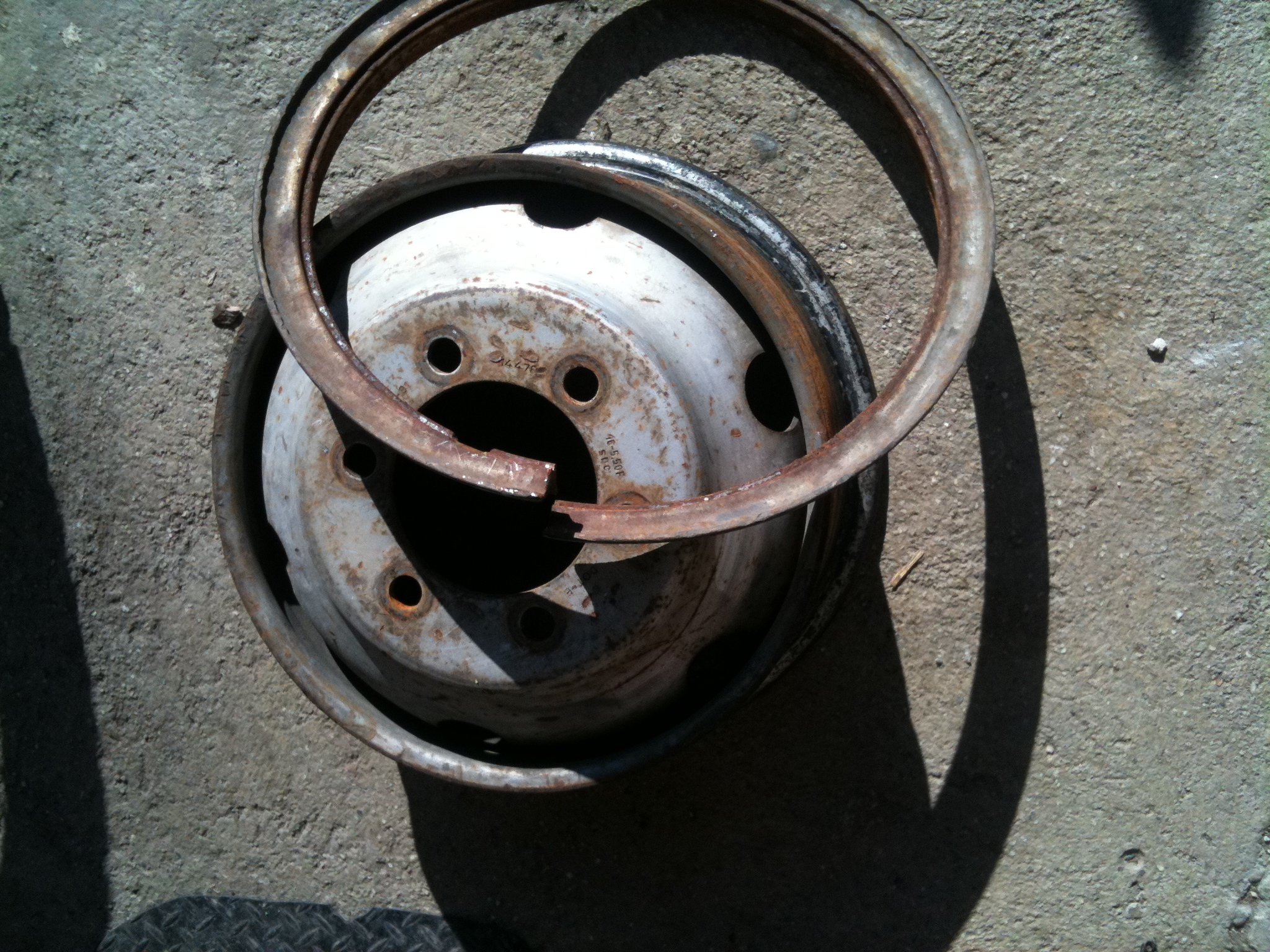

Ensuite, pour sortir le cerclage, l'idée est d'aller chercher ce trou :
On le repère par la petite fente à la jointure avec la jante.

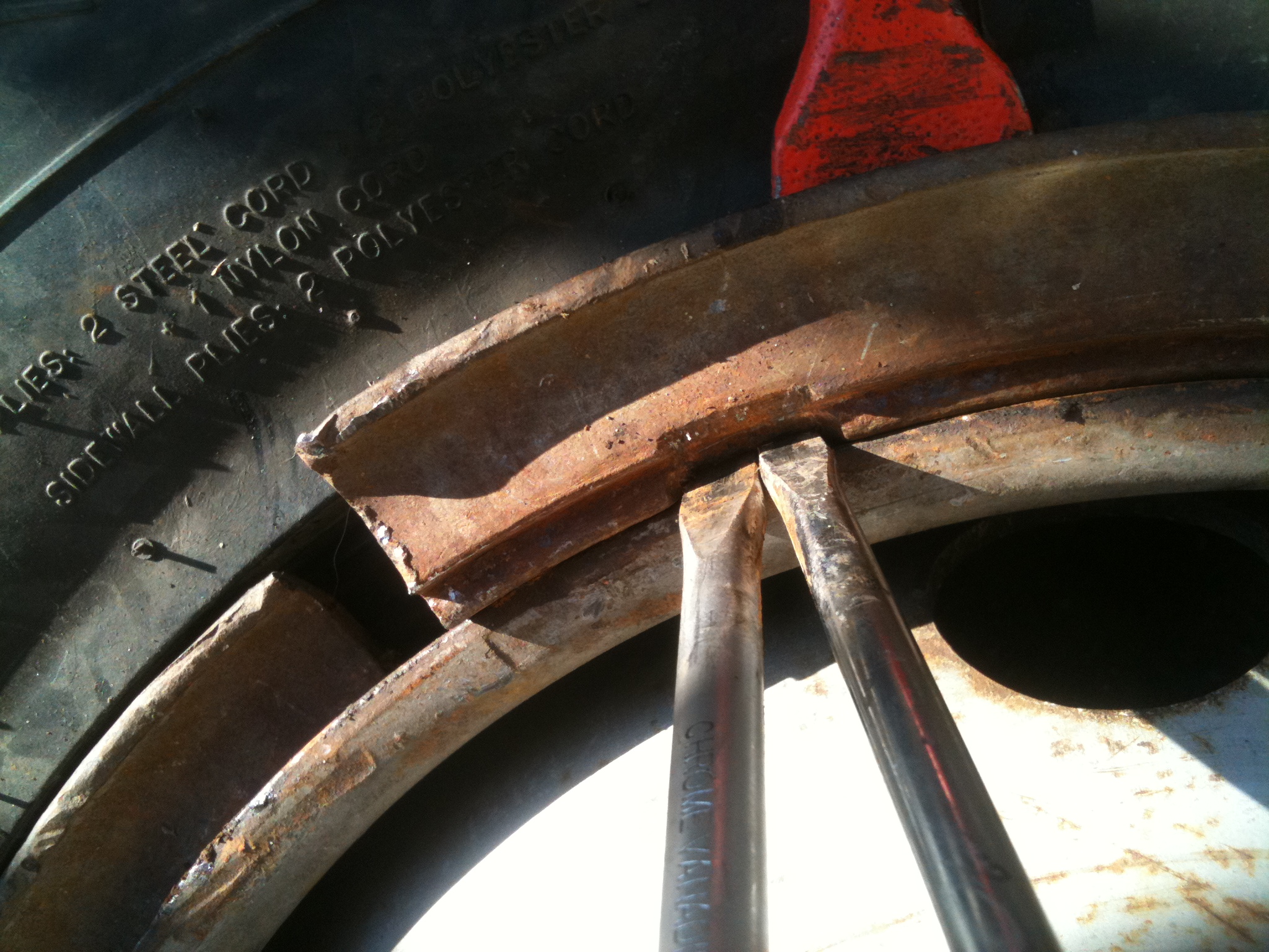

Pour cela je glisse en force mes deux tournevis tout en laissant le poids du pied de biche maintenir à peu près le pneu en bas
D'abord un au marteau...
puis le 2ème en forçant sur le 1er et vice-versa (d'où les deux tournevis plutôt qu'un gros démonte pneus).
Et là; après avoir forcé un bon coup (et rippé 2 ou 3 fois...): le &quot;miracle&quot; est accompli!
Et là; après avoir forcé un bon coup (et rippé 2 ou 3 fois...): le "miracle" est accompli!
:D Bonne nouvelle: le plus dur est fait :D

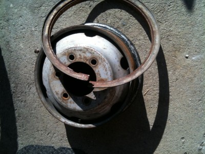

On continue facilement à sortir le cerclage au pied de biche:
easy! <br />En remontant le pied de biche au fur et à mesure, on enlève le cerclage complètement.
easy!

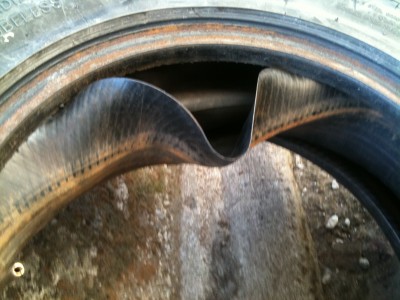

De là avant de sortir le pneu de la jante, il faut :
1- décoller le deuxième talon de l'autre coté de la jante, toujours à l'aide du pied de biche
Pour les plus observateurs: j'ai oublié de prendre la bonne photo au bon moment (mea culpa)

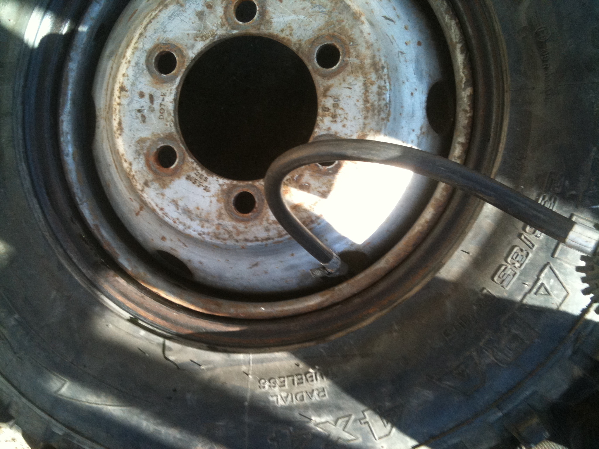

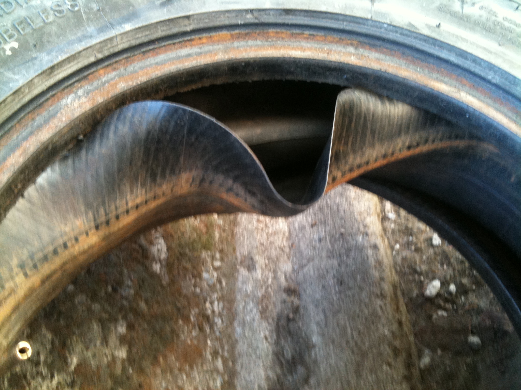

2- rentrer la valve de la chambre dans la jante
Une fois bien décollé et quelques coups de pieds plus tard (en calant le pneu de biais contre un mur ou une autre roue ça le fait bien), vous devez obtenir ceci:
Récupération de la chambre à air et du fond de jante (flap)
et mise en place à l'identique dans le nouveau pneu.
(attention au sens de sortie de la valve en cas de pneu ayant un sens de rotation défini)

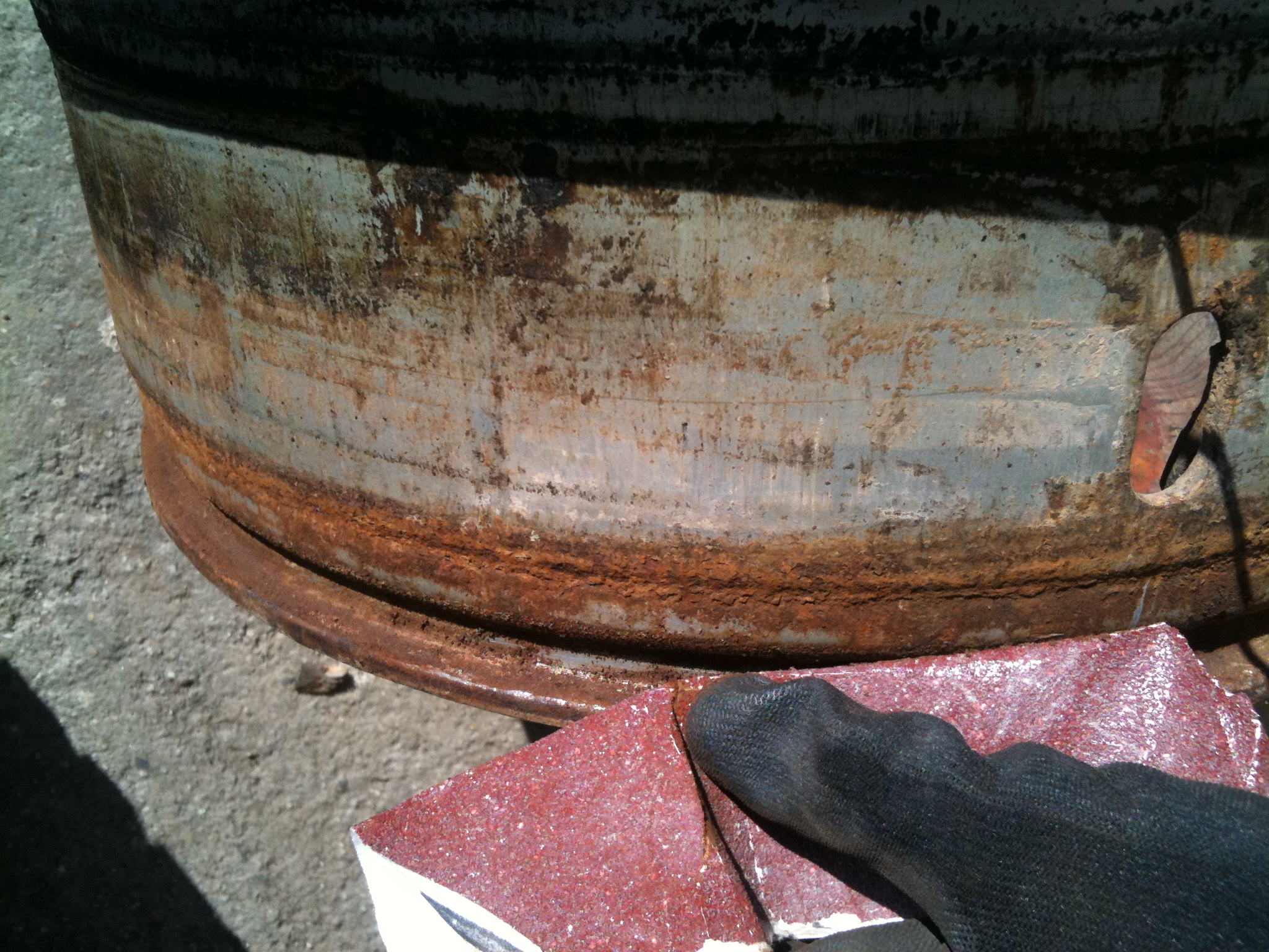

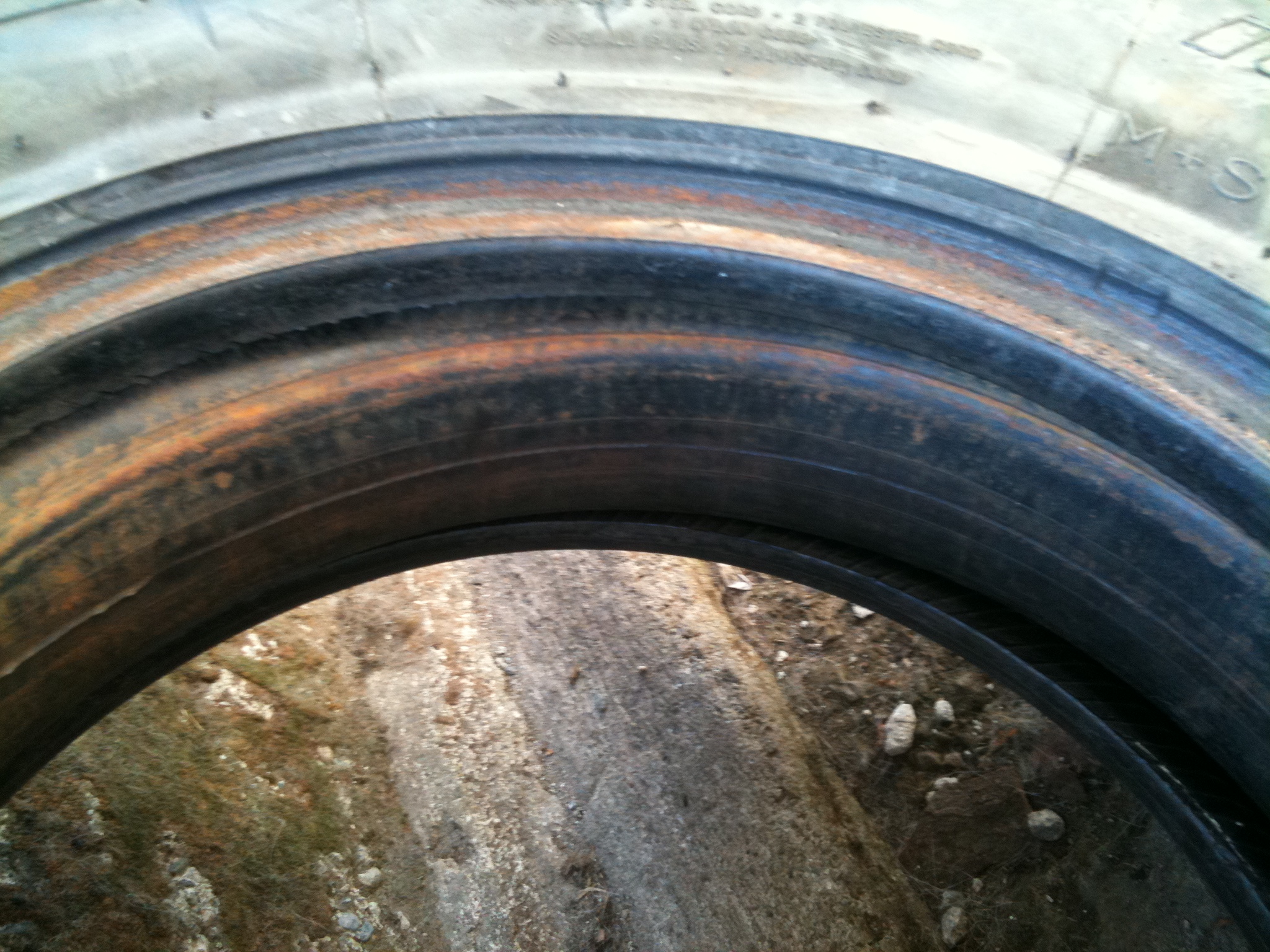

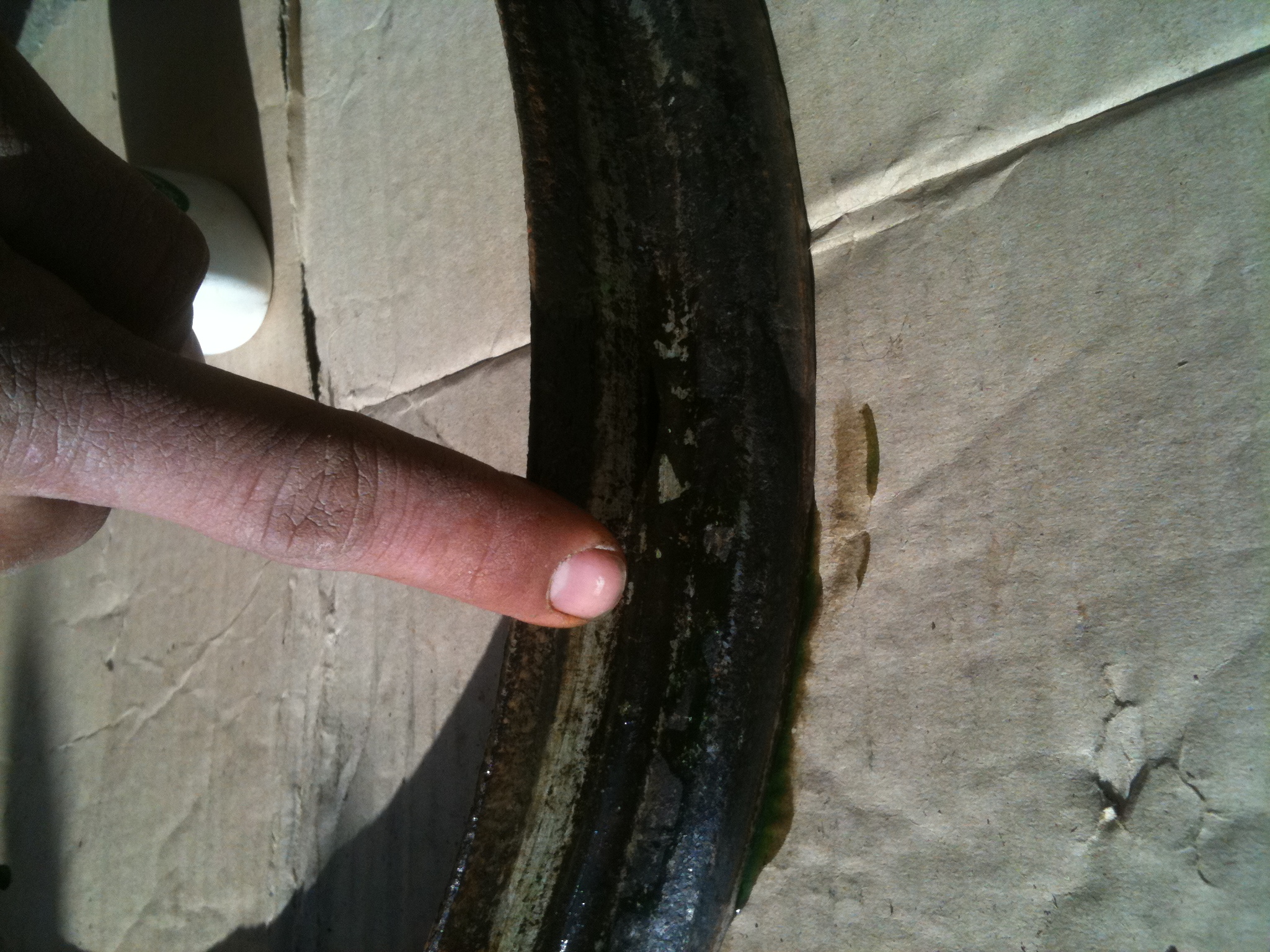

Maintenant, il faut s'attaquer à une tâche aussi pénible que nécessaire pour la sécurité (je pense):
1- Il faut nettoyer toutes les impuretés et autres boursouflures qui pourraient gêner le positionnement correct du cerclage
papier à poncer sur la photo mais aussi avec une brosse, un tournevis, etc...
(pas de photos mais la rainure de mon cerclage était pleine de cochonneries...)

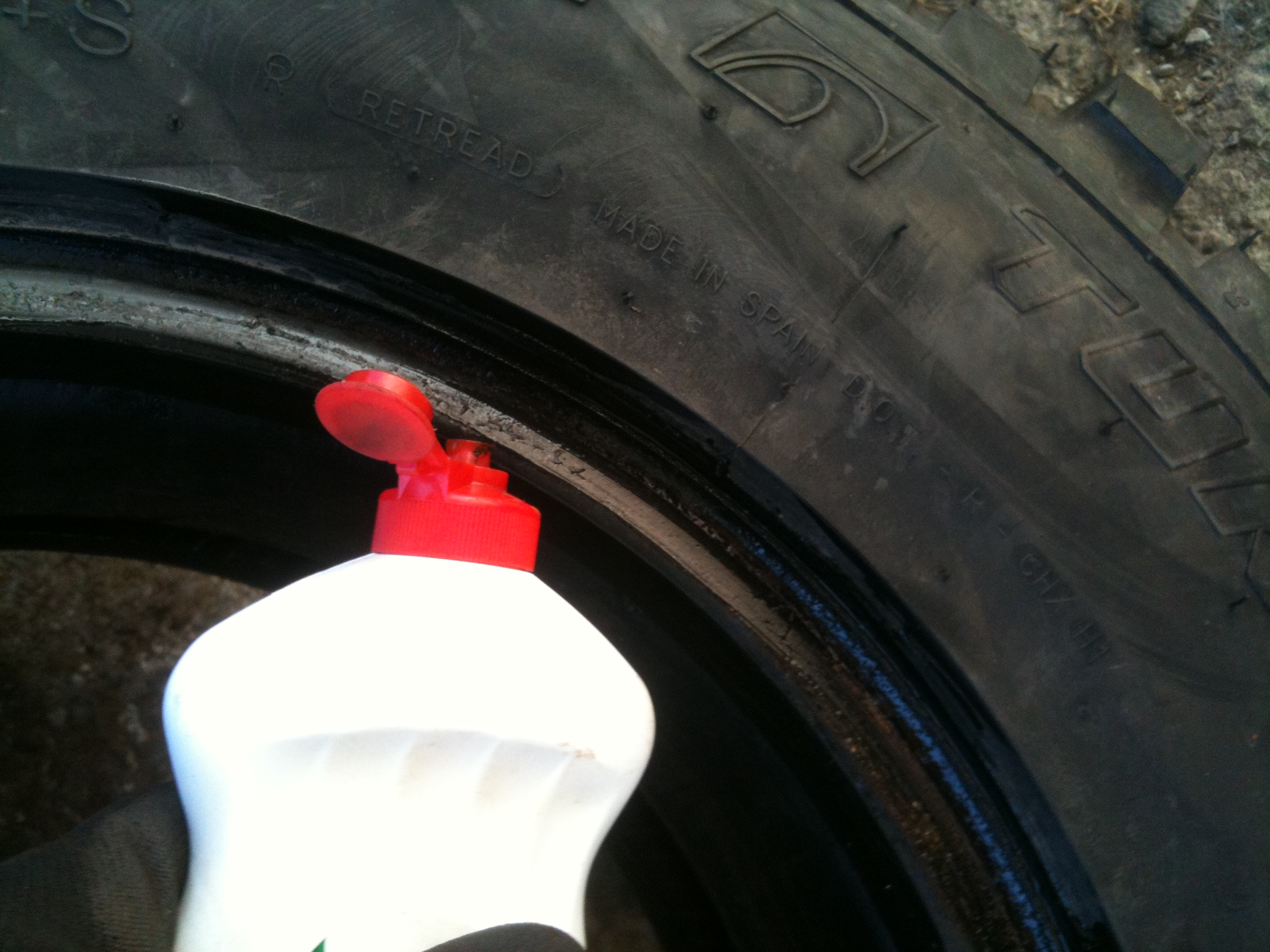

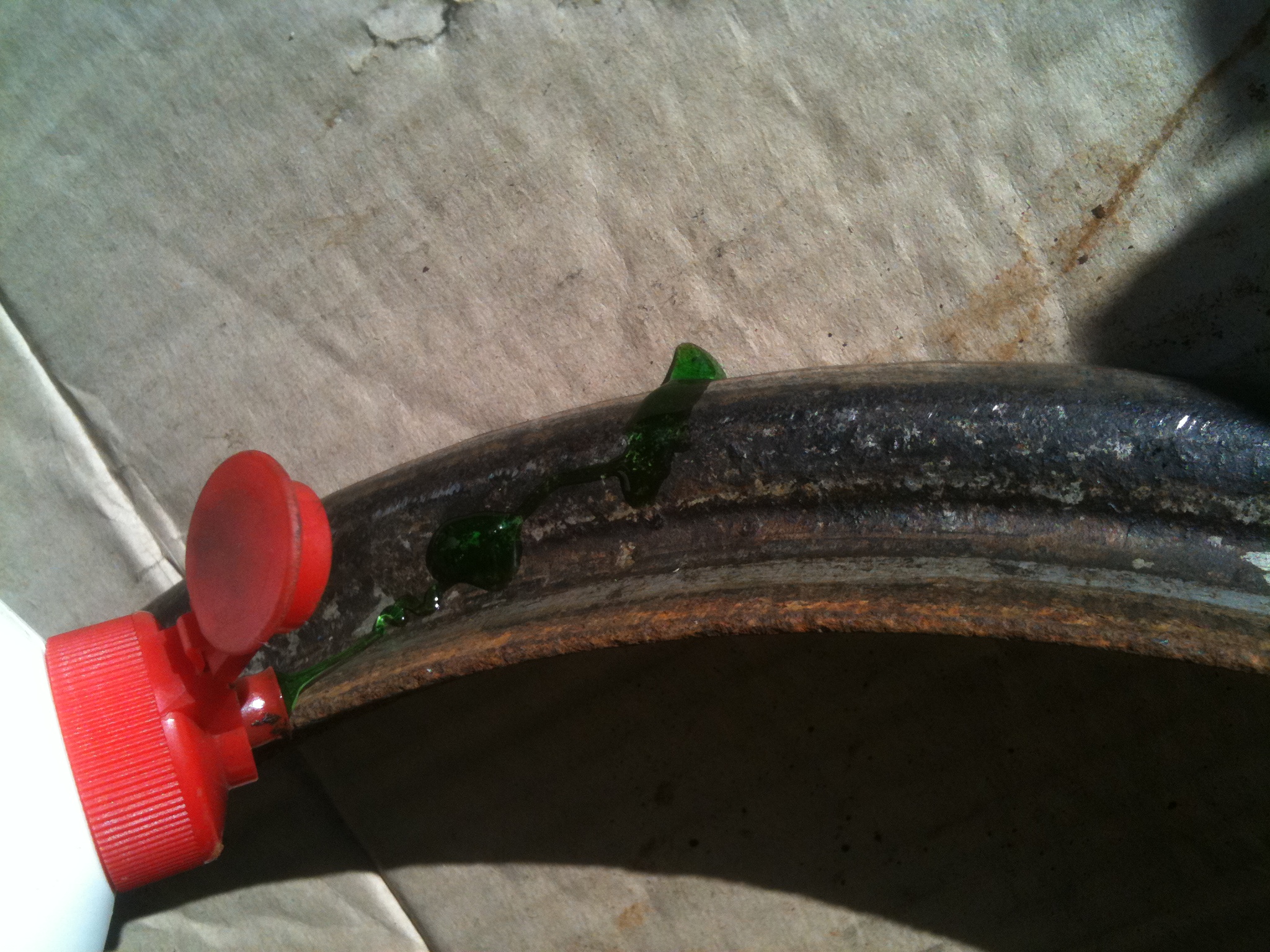

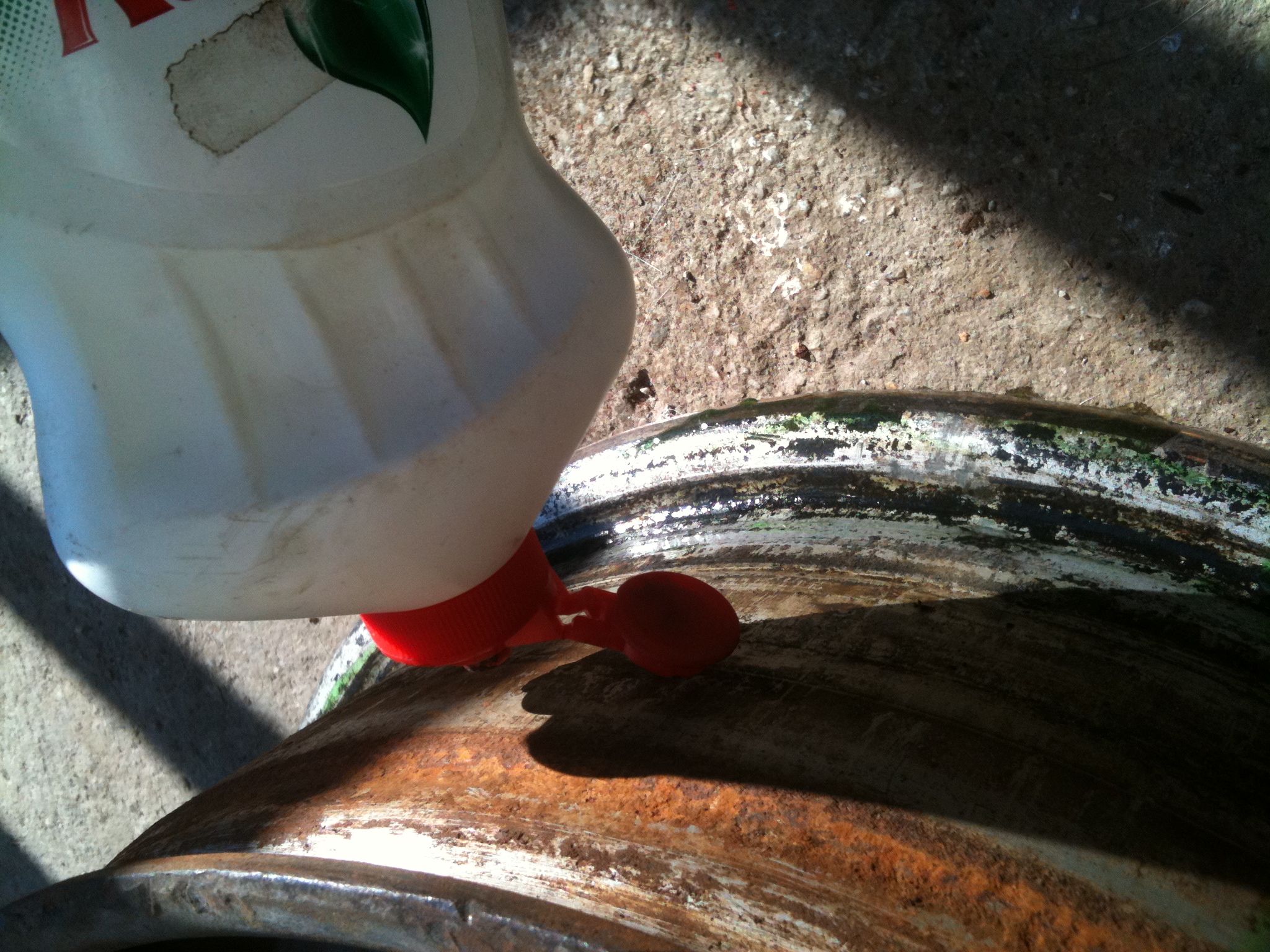

2-Puis( afin de s’assurer du positionnement correct de l'ensemble au gonflage) lubrifier au liquide vaisselle les...
...talons des pneus et Flap...
...le bord de la jante opposé au cerclage
Ne pas oublier le cerclage (coté pneu)...
...méticuleusement!
...méticuleusement!

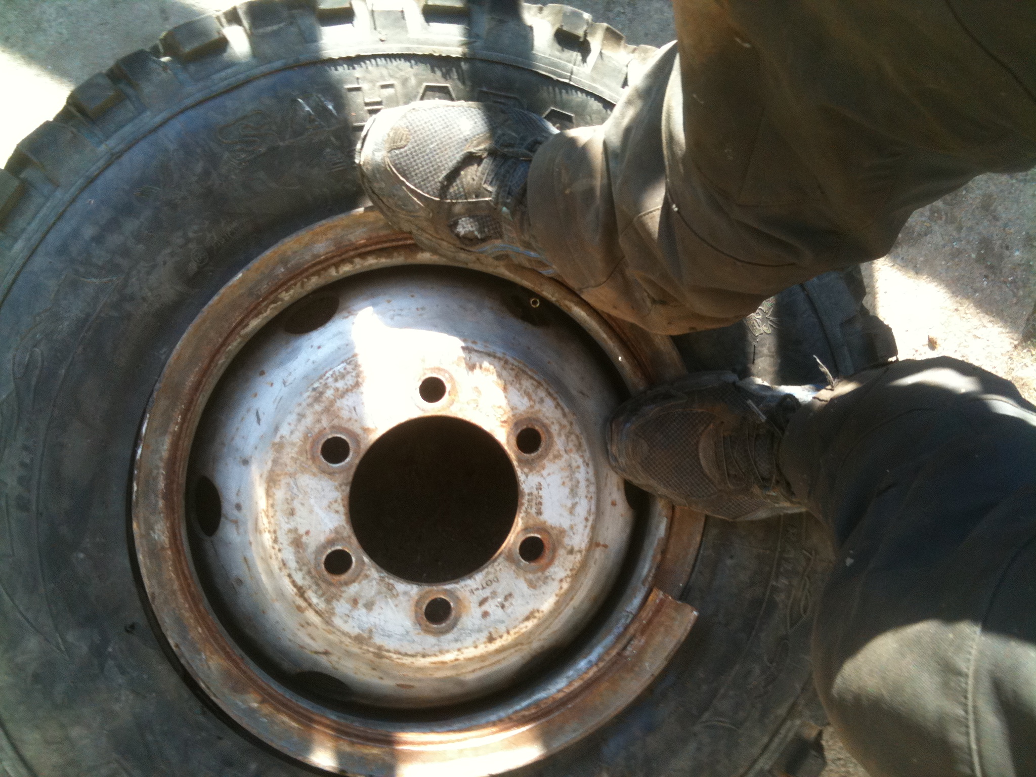

Commencer alors à introduire le cerclage :
Rien ne sert de sortir la masse, mon poids (65kg) et queques coups de talons ont suffit !
et ça avance!
et ça avance!
Mission presque accomplie ! Il n'y a plus qu'à regonfler tout ça (après avoir revisser le téton de valve) en vérifiant la mise en place correcte des talons et du cerclage.
En faisant un peu levier avec mon tournevis sur les extrémités du cerclage pendant la 1ère phase du gnonflage (à peine 1 bar), j'aide celui-ci à se mettre parfaitement en place dans son encoche.

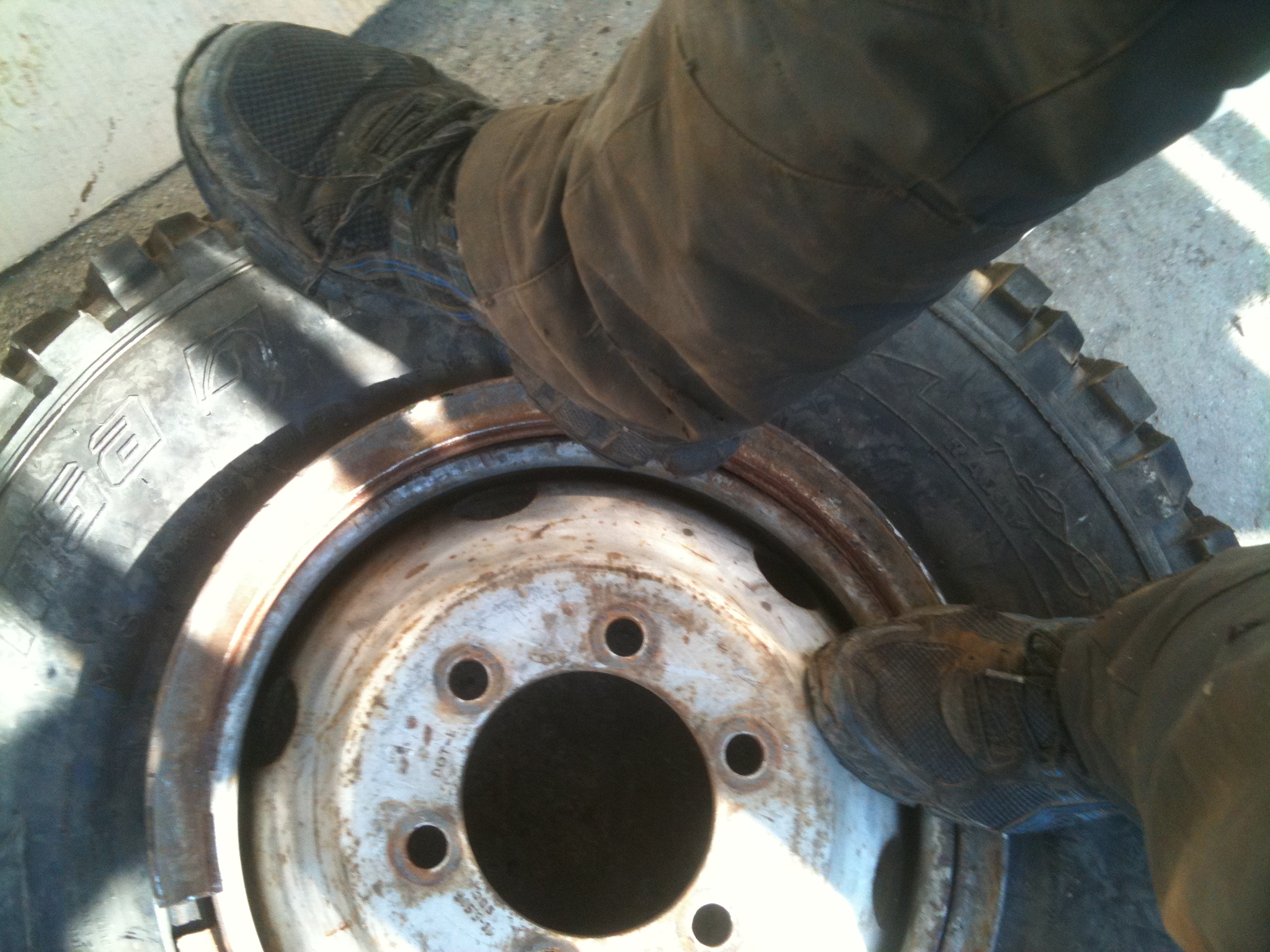

Et voilà ! la boucle est bouclée ! Regardez la 1ère photo, je m'écarte en laissant mon pneu se gonfler tranquillement à 4 - 5 bars (pression max du compresseur d’ailleurs) car on ne sait jamais (cerclage qui saute, risque de décapitation...) :!:
Ouuuuups, j'avais oublié le chien :oops:

Je pense que tu peux le vérifier sur cette photo:
et celle-ci:

PS: Pour la méthode, j'insiste vraiment beaucoup au pied de biche pour décoller le talon du pneu du cerclage puis le faire glisser vers le centre de la jante, et surtout, je m'y reprend à plusieurs fois en insistant encore plus aux alentours de l'encoche du cerclage (là où je glisse mes deux tournevis).
Ainsi, le cerclage vient d'autant plus facilement :wink:

la ou ça peut devenir sportif c'est lorsqu'on monte plus large que d'origine,
dans ce cas il peut être difficile de faire descendre le bord du pneu car tant qu'il est au même niveau que le cerclage impossible d'enlever ce dernier.
j'ai parfois recours a des serres joint pour maintenir le pneu enfoncé.
et plus précisément que le pied de biche: un outil a ouvrir les caisses cloutées, plus large et plat mais fin que le traditionnel pied de biche pour se glisser entre pneu et jante. par contre attention aux effets rebond avec des outils a bord tranchant ou tournevis :evil:

Perso je n'utilise pas le liquide vaisselle pour lubrifier, par contre je badigeonne uniquement le talon du pneu avec de la graisse à pneu ça lubrifie et c'est top pour l'étanchéité une fois remonté.
Et sinon, je remplace cette étape par un bon coup de talon avec les pompes de sécu :
cyrchristo a écrit : Alors c'est parti ! Je dégonfle, puis...
http://www.truckistan.net
Messages : 20214
Re: TUTO changement des pneus sur jantes cerclées
Noich' a écrit :...
on doit pas faire le même gabarit alors :mrgreen:
parceque les miens même en roulant dessus ça suffit généralement pas :mrgreen:
