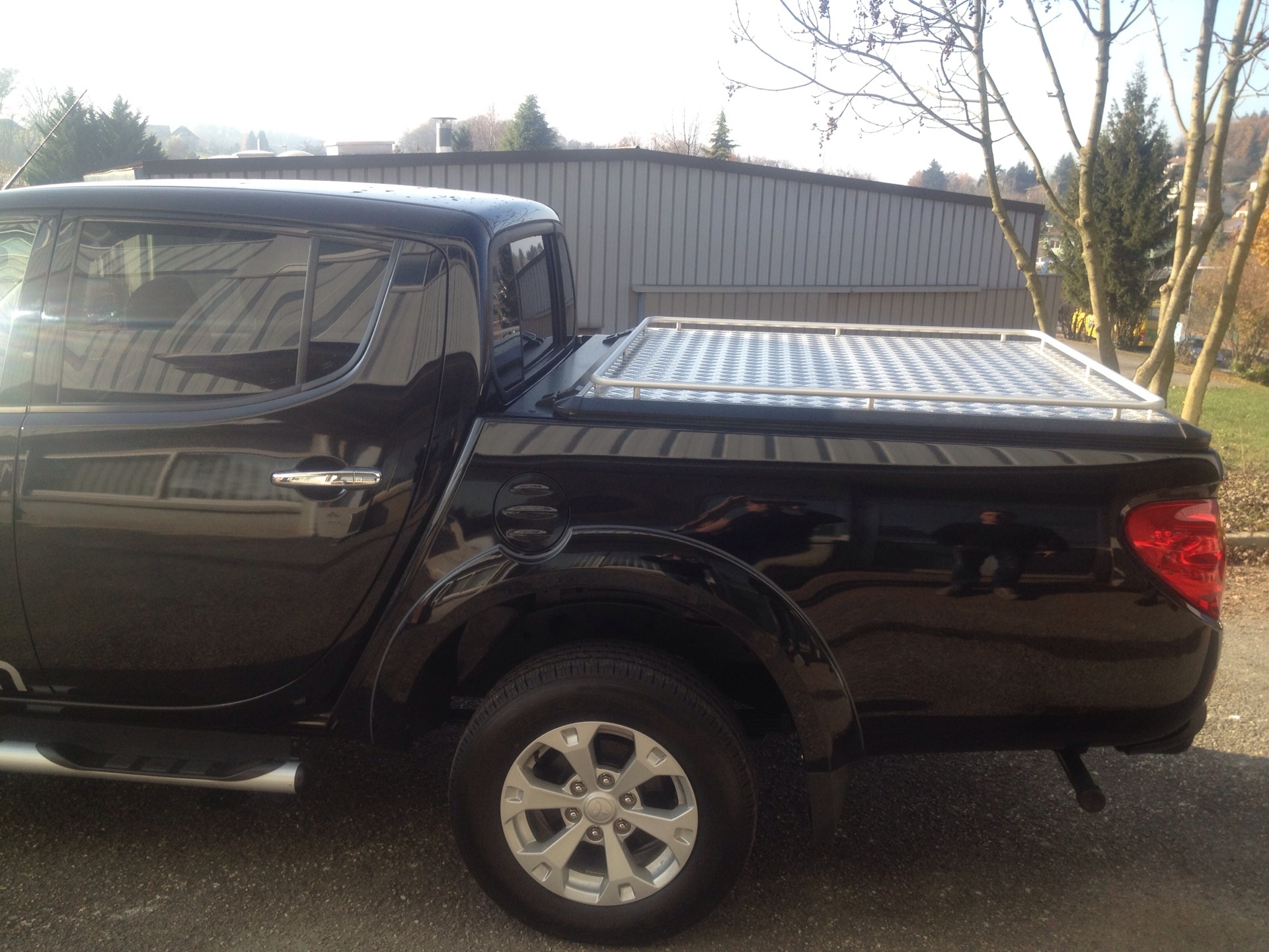

Hello , nous avons mes fistons et moi , 3 L200 double cab , de dernière génératin , et donc une benne qui va nous permettre de réaliser une cellule avec couchage 3 adultes mais aussi 2 autres avec couchage 4 adultes et 1 enfant . Le tout équipé de chauffage , wc , douche , coin repas etcetc . Bientôt en ligne les photos de notre châssis en prifilé alu .

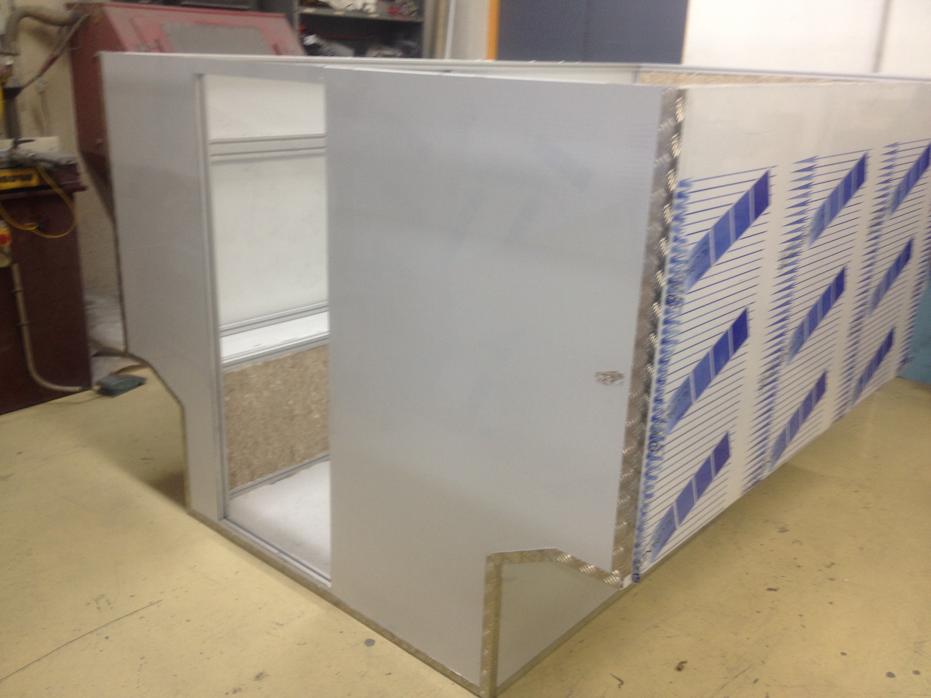

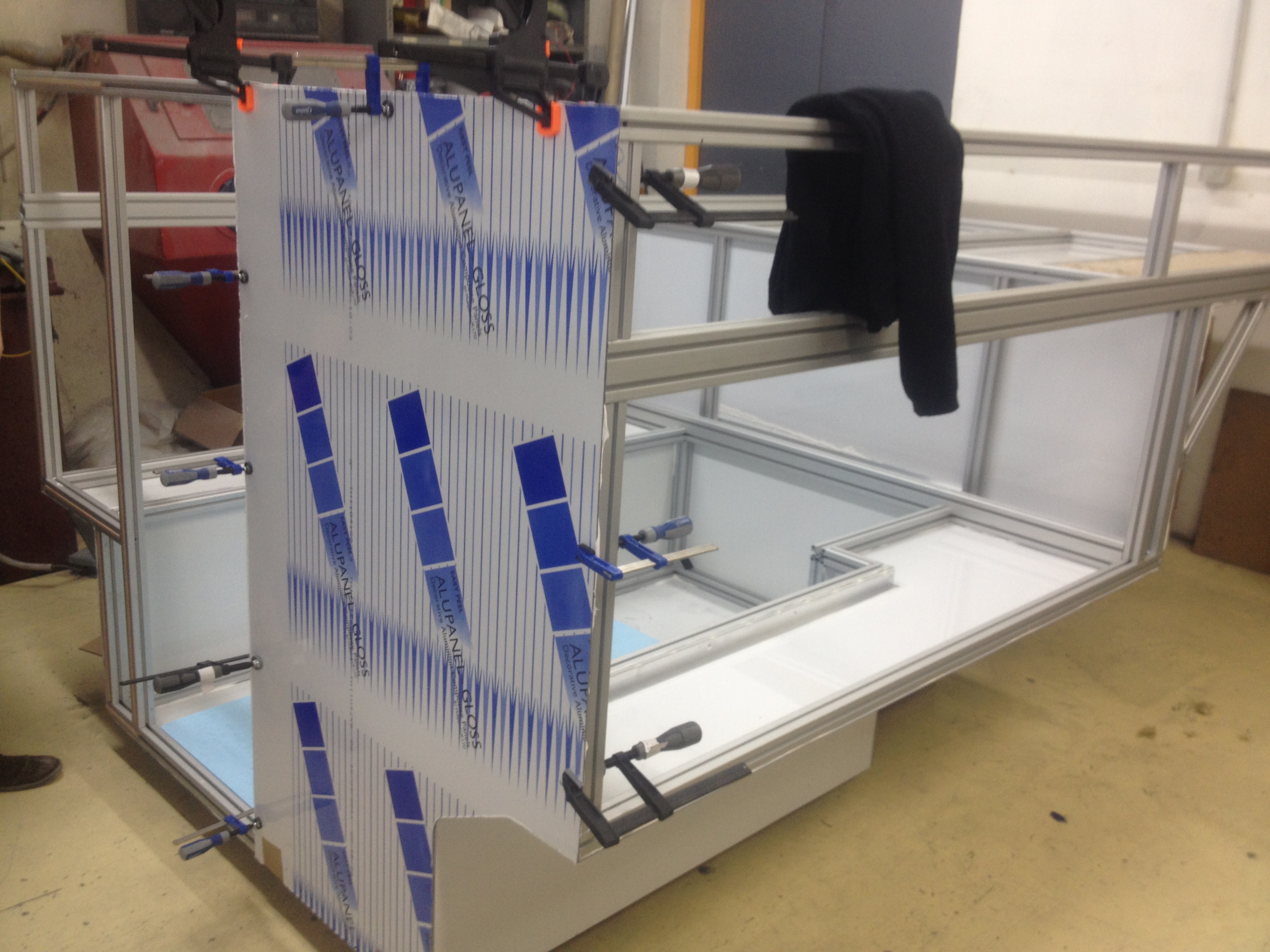

Koukou tout l'monde , voilà des photos qui montre la fabrication de la cellule qui en est à 50% à peu près . A vos commentaires et questions si il y en a !!!!!!

Merci pour avoir débuté ce reportage.
Bravo à la famille de se décider pour un achat groupé de 3 véhicules !!!
J'avais entendu parler, mais jamais vu des photos, d'une construction en profils alu.
Au moins vous êtes sûr que cela ne va pas pourrir dans 10 ans.
Question, quel est le type et l'épaisseur du revêtement extérieur ?
Je pense qu'on verra bientôt les détails du revêtement intérieur.

Bon , ben les panneux extérieurs sont de marque MULTIPANEL et série ALUPANEL et d'une épaisseur de 4mm et seront en 3mm pour l'intérieur . C'est un panneau sandwitch alut plastique alu , très résistant , qui s'usine très bien , se coupe , se lime , se taraude , se colle etcetc .

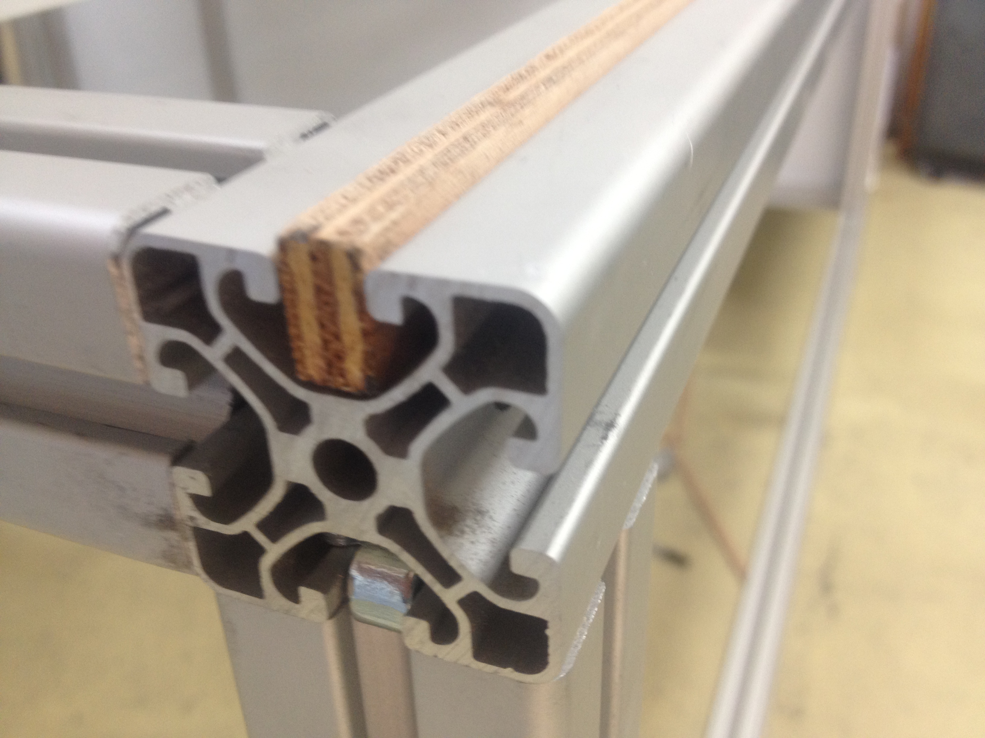

Bravo, sympa !
pour raccorder les profils entre eux il y a quoi comme type de connexions ?
sinon une idée du poids de la cellule vide, avec ses dimensions bien sur ?
le chanvre ne risque t'il pas de se tasser avec les vibrations ?

Bonjour , voilà les réponses à tes questions '
L'assemblage est simple , un des deux profilés est preçé et l'autre profilé est taraudé dans la partie centrale , voir la photo ou je mentre la cale en bois . Cet assemblage permet une rigidité des equerages parfaite .
Pour se qui est des dimensions intérieures , la partie capucine fait 1,30 x1,90 , et la cellule "vie" fait 1,90 de large pour 1,80 de longeur toujours côtes intérieures . Elle ne dépassera que de 30 cm de la benne . La heuteur intérieure au dessus du lit est de 1,10 m toit relevé , et 0,30 toit plié , pour la partie vie , hauter intérieure 2,10 m toit relevé , ce qui donne un espace intérieur très chouette .
Pour le poids , il devrait ne pas depasser les 380 kgs hors plein d'eau et des incontournables "babioles" que l'on emmene toujours en rais au cac où ........ Mais pour info , je demonterai le hayon de la benne qui à mon avis doit peser au moins 50 kgs , et j'en profite pour réutiliser ses points de fixation .

donc pour les connexions c'est toi qui fabrique ? il n'y a pas de connecteurs prévus d'origine pour ce profil ?

Si si si , il y a des systèmes prévus pour relier 2 barres , mais , nous utilisons à l'entreprise beaucoup de ce profilé pour faire des meubles technique et de ce fait connaissons exactement les astuces de montage à peu de frais . Par exemple , un système vendu par notre fournisseur coûte 1,40€ contre un taraudage gratos et une vis de 6 en inox à 0,12€ . Donc vu le nombre de liaisons , t'as compris que c'est moins cher et tout aussi fiable sinon plus .
En ce qui concerne le toit , il fonctionne mais nous attendons de finir le dessous pour le fixer et choisir les verrins d'assistance . A+

donc si j'ai bien compris tu taraudes le trou existant pour du 6mm ? et tu perces simplement le profil pour passer la vis ou alors tu glisses la tête dans le rail ?
une photo m'aiderai
merci

Bon alors dans l'ordre , effectivement , la tête de vis glisse dans le rail , il n'y a qu'un trou à percer pour laisser passer la clé btr et le tour est joué .
