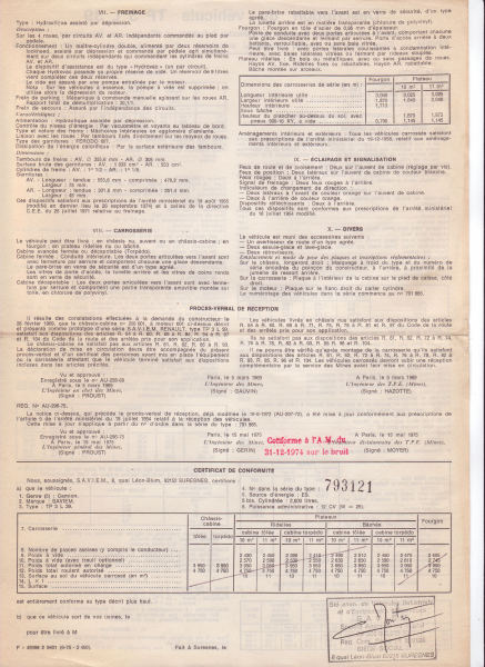

Hello !
Je ressorts ce sujet, car tout comme Bender, je recherche les dimensions maximales admisses pour construire ma propre cellule. Le barré rouge du TP3 L39 Doka serait au top, mais où pourrais-je trouver ça ?
Pas sûr que ce doc suffise :
camion_4x4_saviem_tp3-fiche_technique.pdf
(605.26 KiB) Downloaded 4198 times
Merci pour votre aide !
