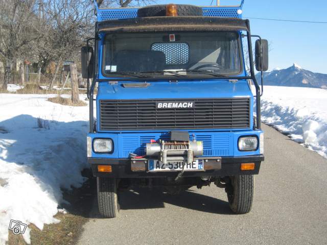

Le Bremach est en révision, freins arriere, joint boite de transfert, croisillons de direction.
De quoi le rendre impeccable.
J'ai trouvé un artisan réputé dans mon secteur, qui va me faire un faux châssis à balancier, après démontage de la tribenne que je met en vente.
Avantage, réduction conséquente du poids, puisque aquipé de la tribenne, le poids était de 3.2 tonnes.
J'en profite pour raccourcir la longueur derriere la cabine de 3.05 m à 2.75 m, afin de le rendre plus compact.
Ma cellule va être "racourcie" par la capucine (qui ne sert qu'au rangement), afin de mesurer 2.75 m, et dessous cette capucine je fais réaliser par un spécialiste du stratifié, un coffre et un support de roue de secours (actuellement sur le toit du camion, donc trop en hauteur).
Parallélement, je commence l'aménagement de la cabine (sièges semi baquets, isolation phonique, console de plafond, vitres électriques (afin de ne pas être géné pat les sieges + larges....)
J'ai enlevé et revendu le treuil, inésthétique, lourd et peu utile dans mes raids).

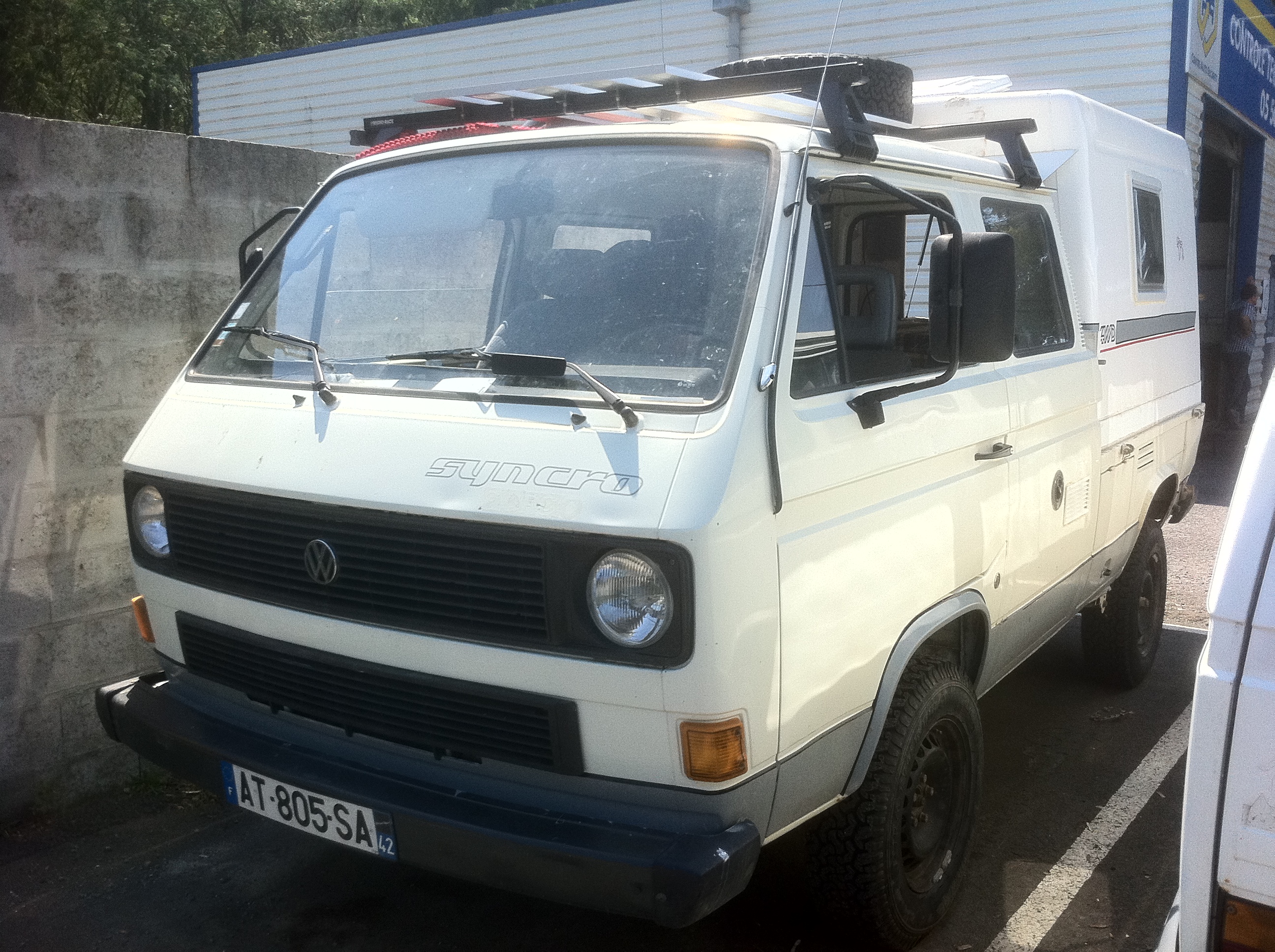

sur le syncro j'ai choisi plus cheap encore :mrgreen: j'ai mis un toit ouvrant de twingo en souple.
comme je sais qu'ils ont mauvaise réputation question étanchéité j'ai acheté le même en verre rentre dans la même découpe...au cas ou j'en aurais marre ou que je trouverai l'isolation phonique trop désastreuse, ou encore pour l'hiver :roll:
dans les faits je n'ai pas vraiment envie de démonter le truc a chaque saison...donc j'ai laissé la version souple.
ça permet de tenir debout dans le syncro qui n'est pas surélvé, alors bien-sûr on a la tête a l'extérieur :mrgreen:
et je pensais y remédier en mettant un coffre de toit dont j'enleverai le fond par exemple :roll:
le truc est que les coffres dee toit sont généralement pas assez larges...que pour garder le bénéfice d'être en dessous des 2metres au payage par carte bleue ...)avec le portique) il faudrait mettre le coffre dans le véhicule sur autoroute...
finalement je me suis dit, le problème principal d'une réhausse en souple, c'est que quand c'est ouvert on sait que vous etes dedans... alors quitte a ce que ce ne soit pas discret...qu'importe l'apparence du truc.
j'ai acheté une tente 2secondes décathlon, dont il suffit de retirer la chambre intérieure pour ne conserver que la toile externe et les arceaux, fixer les arcceaux sur le toit d'une maniere ou d'une autre, et voila on est protégé du soleil de la pluie...de la vue.
et au final je ne l'ai pas encoe utilisée... j'ouvre le toit et puis c'est tout, c'est discret et je m'en fout si ma tête dépasse quand je me leve :mrgreen:
et pour le coup on ne peut pas faire plus légé ni compacte.
