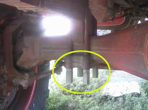

@ Mr P4: Pour les calles biseautées , c est mieux pour les angles des cardans mais ca change les angles de pivots , ca risque de donner des reactions bizarre dans la direction.
@ Truckboy: C est exactement les roues de l annonce qu il y avait sur le mien et qu on a essayé de mettre sur le 911 du pére , on a eu ce fameux problème de diametre de tambour pour l avant et je crois qu on a eu des soucis de deport pour l arriere, mais sinon je pense que c est la taille maxi qu on peux mettre sans trop de modif.
@lb: Si tu veux que je mesure en reel sur mes roues pour confirmer tes calcul , c est pas un soucis.

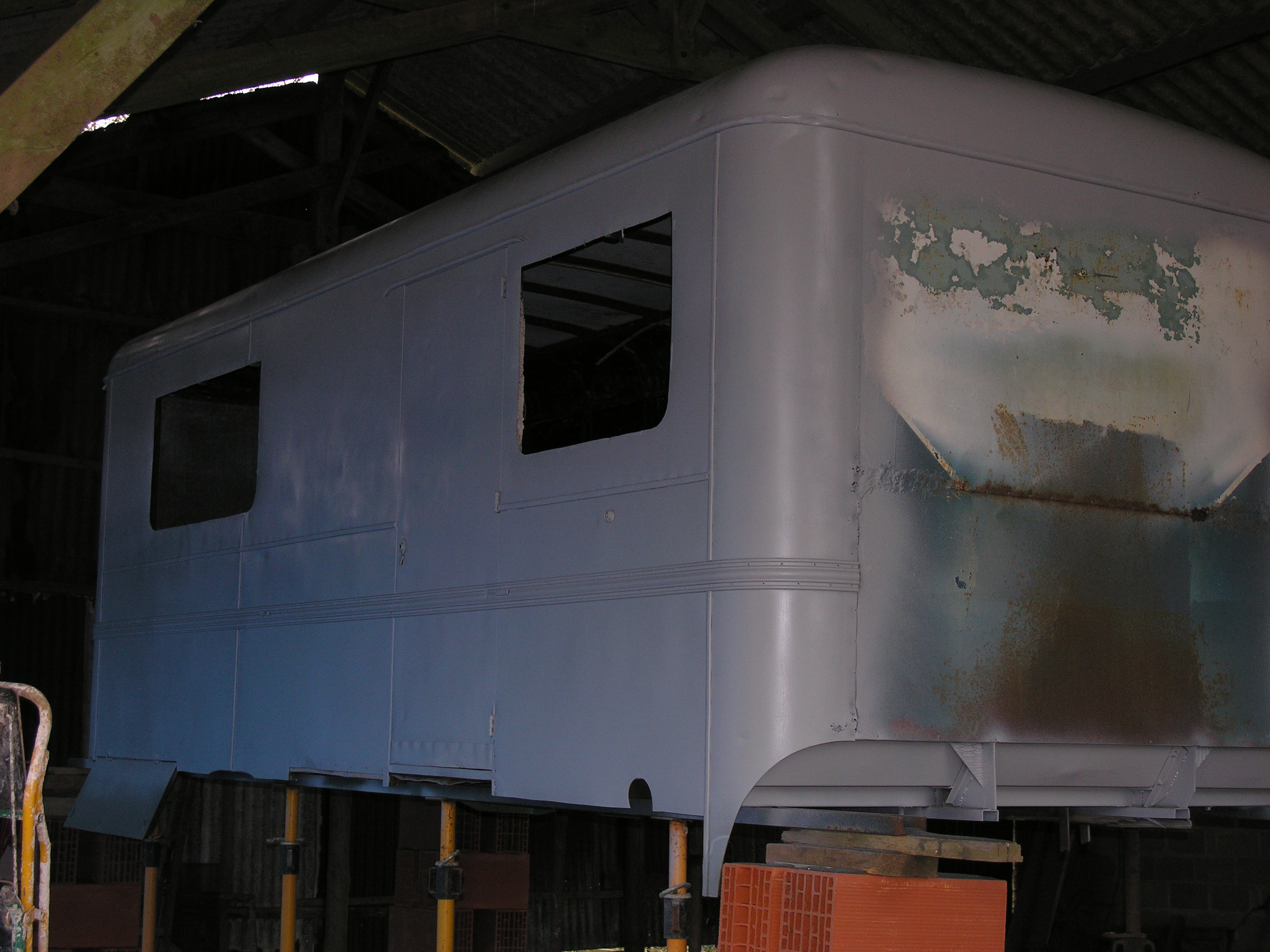

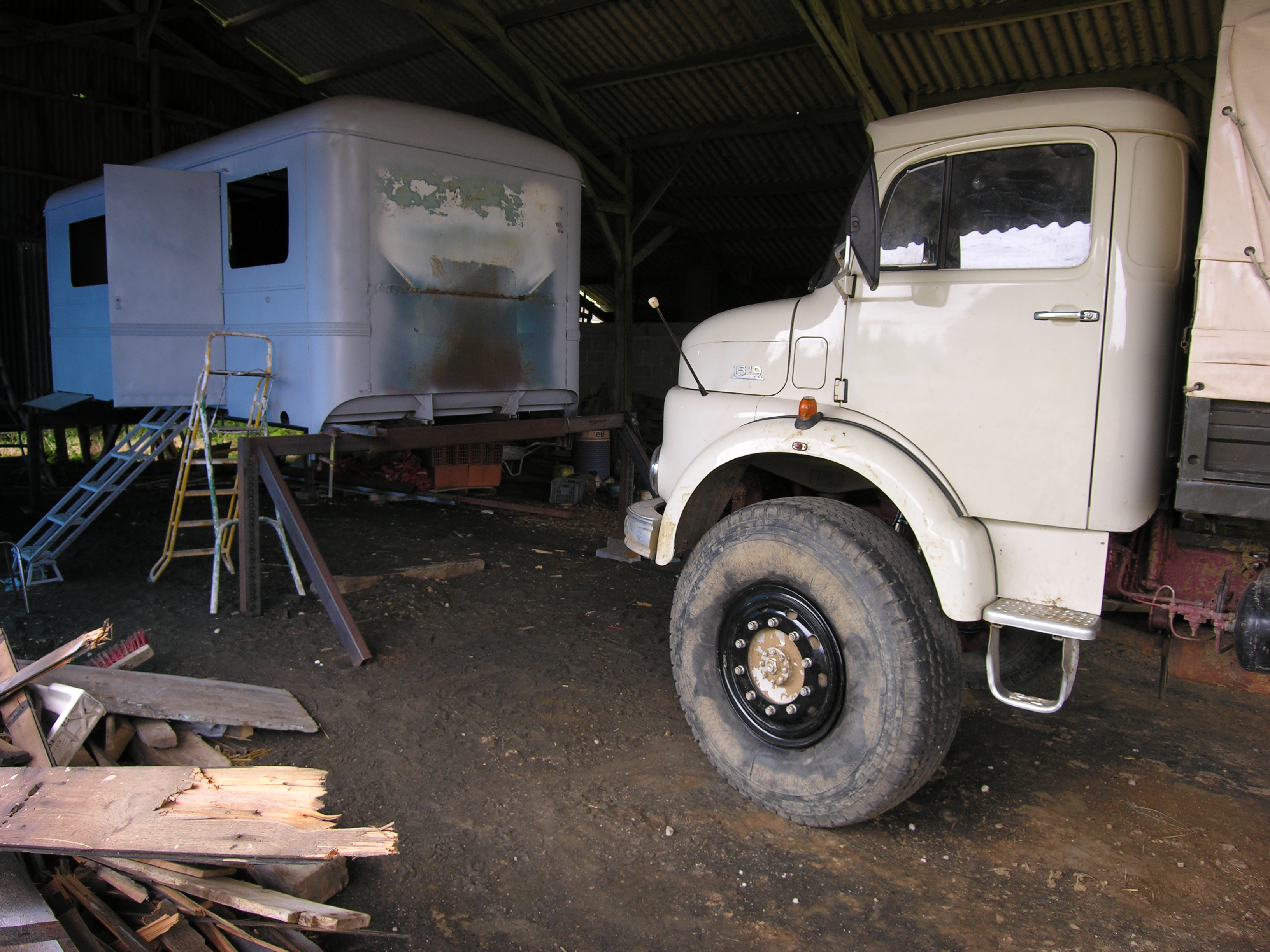

Re: 1519 lb
Salut à tou(te)s ,

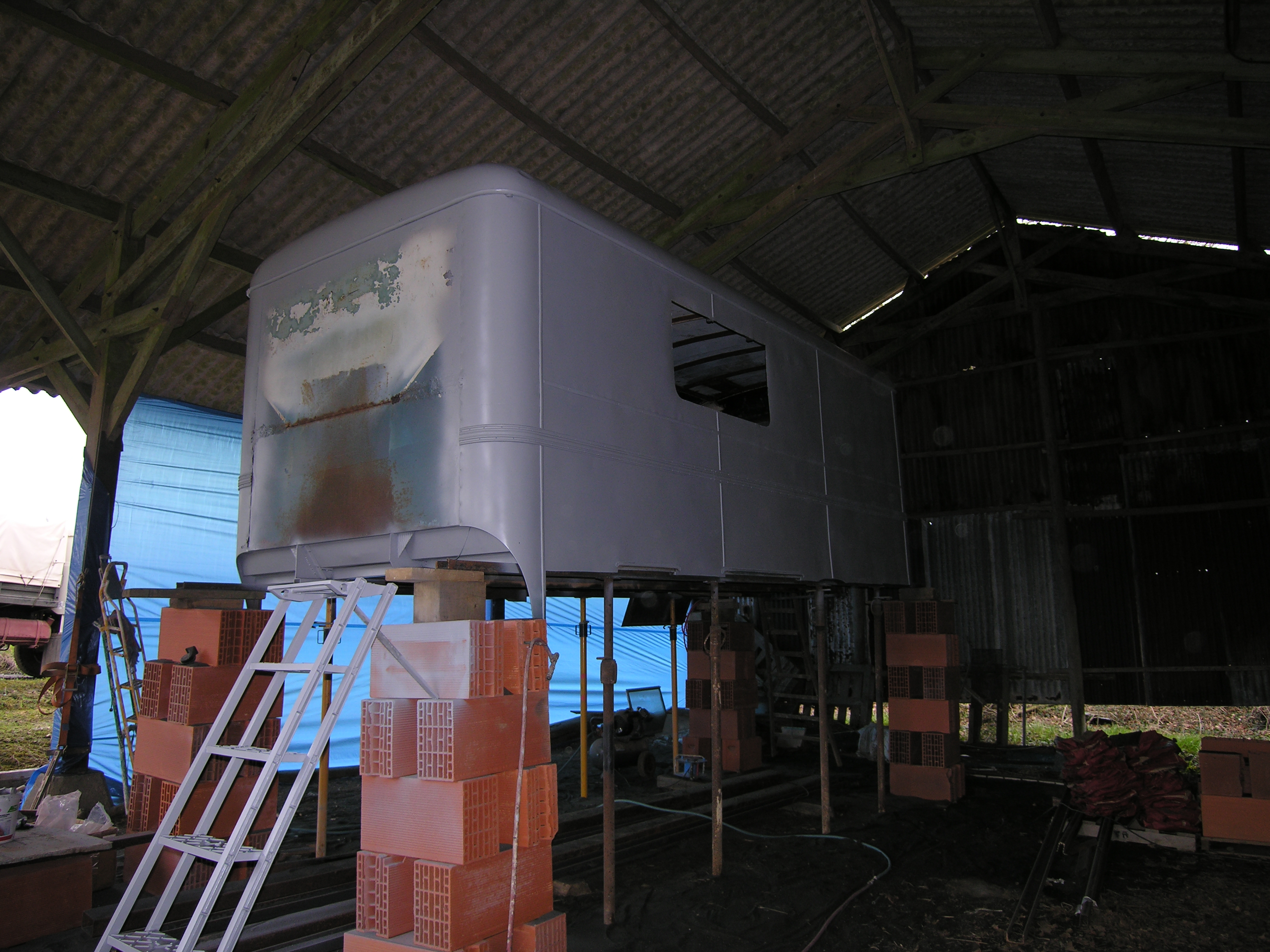

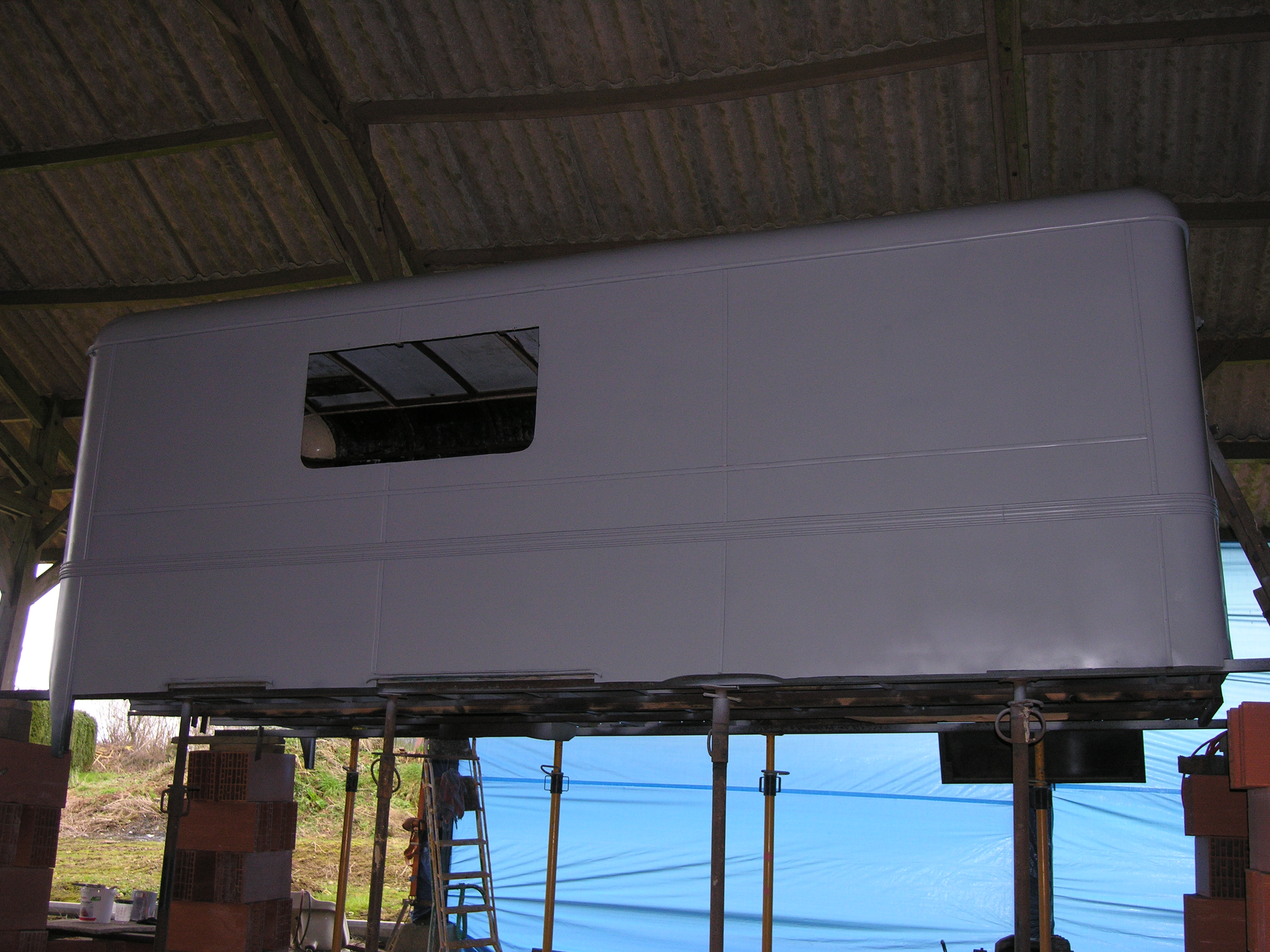

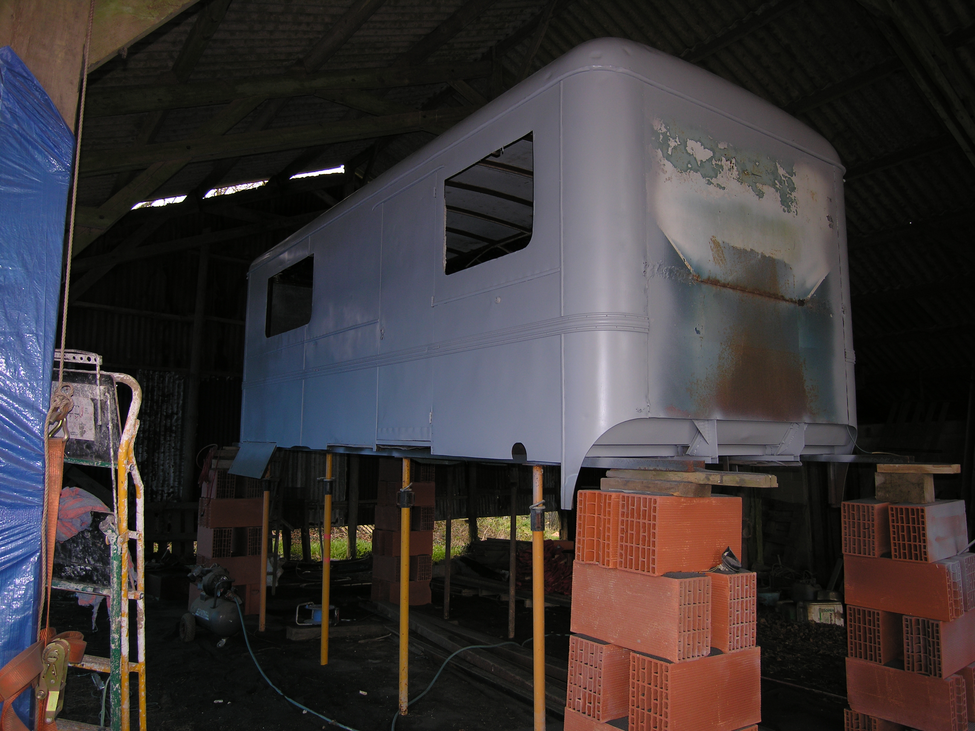

Un peu d'action camion si je veux que la caisse soit posée pour les petits gros
Donc sablage de l' ensemble sauf les côtés AV et AR qui seront changés.
A titre indicatif j' ai consommé 1,5 tonne de sable pour l' ensemble (châssis et toit compris).
Je ne sais pas combien fois elle a été repeinte depuis 1961 mais le millimètre était largement dépassé
avec aussi pas mal de mastic pour camoufler les nombreux pocs
Dans la foulée une couche de primer époxy histoire de bloquer le fond ( 4 litres pour l' ensemble sablé).
Telle quelle on peut dire qu'elle est bien de loin mais loin d'être bien , des petites photos (sans trop de lumière )
pour ce faire une idée.Il y a du taf si je veux la faire nickel ! Pour l' instant elle restera comme ça .
A+ Laorans

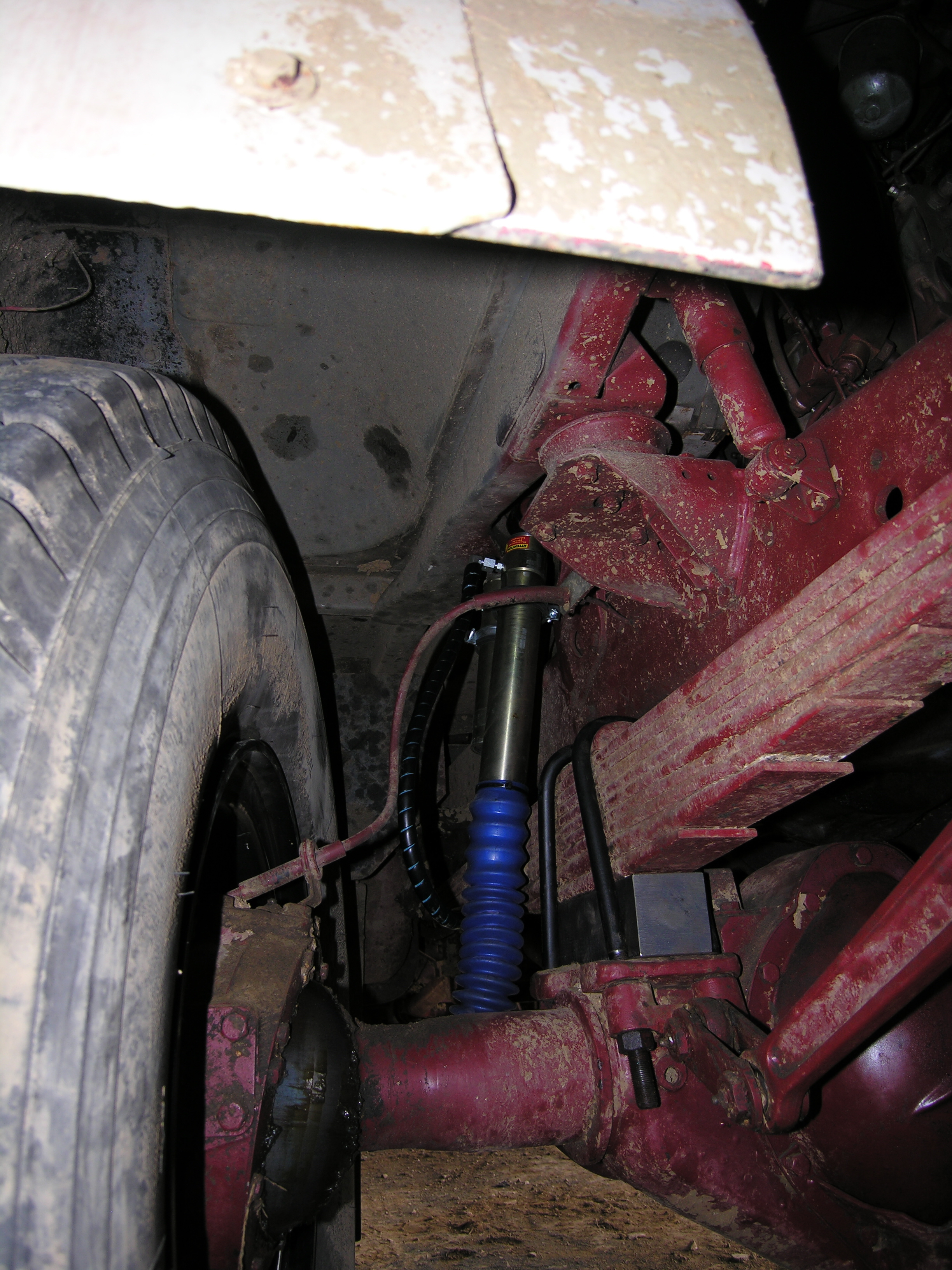

Salut à tou(te)s,

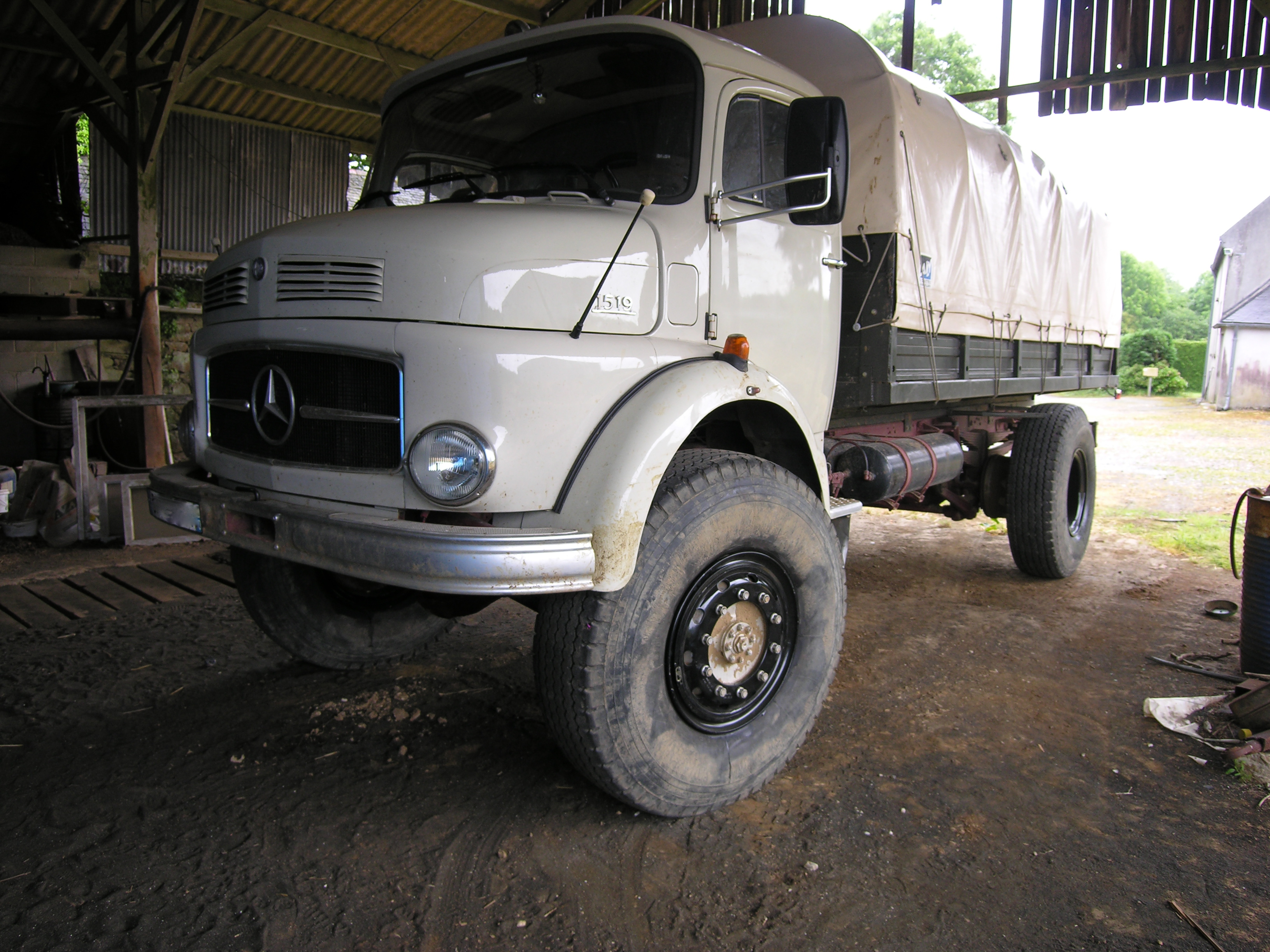

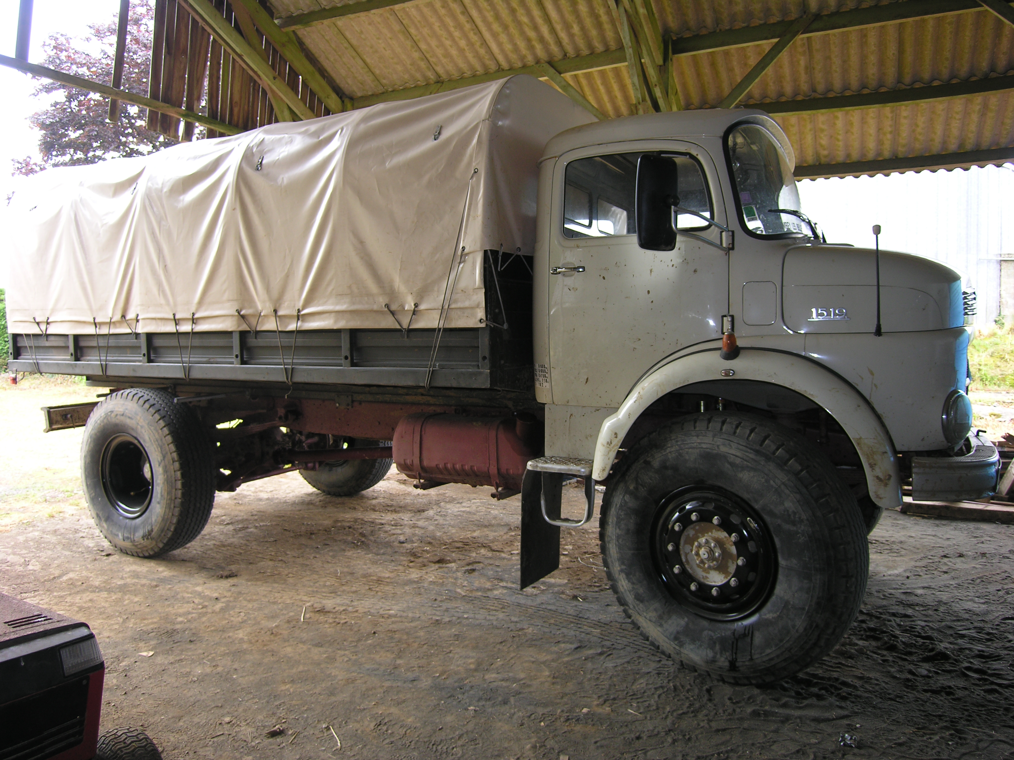

Bon le 1519 semble mieux se prêter aux 14,00 que les 1413 , 911 etc...
Contrairement à Haldex, je n' ai pas eu besoin de d'élargir les ailes , pare chocs,
modifier les marches pieds ou de régler les butées de direction .
J' ai donc posé des cales sous les lames et changé les amortisseurs ( qui étaient morts,
je les ai comprimés à la main sans force , ils n' ont pas repris leur position initiale
monté les roues et testé.
Mes impressions sur la quinzaine de kilomètres que j' ai pu faire:
Ce n' est plus le même camion !
La souplesse des amortisseurs en est presque déroutante
Le gain de vitesse +ou- 15 km/h ( à confirmer test sous pluie battante
Le gain de décibels dû au profil routier des pneus mais aussi au régime moteur moindre
à vitesse égale . A ce sujet , l' avenir me le dira mais je ne suis pas persuadé qu' une telle monte
fasse faire des économies de carburant.Pour lancer le véhicule j' ai l'impression d' être obligé de tirer plus
sur les rapports idem pour les montées , à voir donc .
Ce sont juste mes premières impressions, je vais rouler et vous dirai
A+ Laorans

salut,
effectivement cela le change !! joli avec ses gros boudins !!
juste un petit truc:
pour eviter d'abimer le filetage par des cailloux ou autre, il existe des "longs" ecrou qui protege bien,
je sais que ce n'est pas une pièce que l'on demonte souvent, mais si cela peut la proteger un peu !!
de quelle pièce je parle ??
reponse en photo !!
et petite question: c'est quoi tes amorto à gaz ?? une idée du prix ??
ca donne vraiment plus de confort ?? (quoi que là; j'ai déjà la reponse)
a pluche
reponse en photo !!
si tu es sur que, même en croisement de ponts maximum (je veux dire amorto rentré au max, roue le plus haut possible) et roue braqué au maxi à gauche ou a droite, tes roues ne touchent rien; alors c'est nickel !!Contrairement à Haldex, je n' ai pas eu besoin de d'élargir les ailes , pare chocs,
a pluche

Re: 1519 lb
ca lui donne une bonne gueule !!
mais ca manque de crampons
tu verra en tout terrain (même si tu est en profil routier) la différence est impressionnante aussi surtout en "trial"
hésite pas a les gonfler assez bas en pression moi je suis a 3.2 devant et 3.5 a l'ar , depuis le camion est super souple
pour l' économie de carburant , effectivement , si tu est un peu juste en puissance et en couple le gain ne sera pas là (voir pire même!!) par contre si tu a un moteur coupleux , là tu gagne !!
tu a monter de sacrée cale dit donc !je compte faire ca a l'avant aussi sur le trm a l'avant parce que quand je croise bien comme il faut ca frotte en haut des ailes
par contre je trouve ton montage un peu ... "risqué"vu la taille de la cale , tu devrais peut être faire une lèvre (en partant d'une cale plus large peut être ) parce que la même si elle est bien coincée j'aurais peur ...
et tes arbres de transmissions ne travaillent pas trop "a bout du coup?

Re: 1519 lb
Hum... les cales ne me font pas soucis.
Il me semble avoir vu des montes d'origine avec ce genre de cales.
