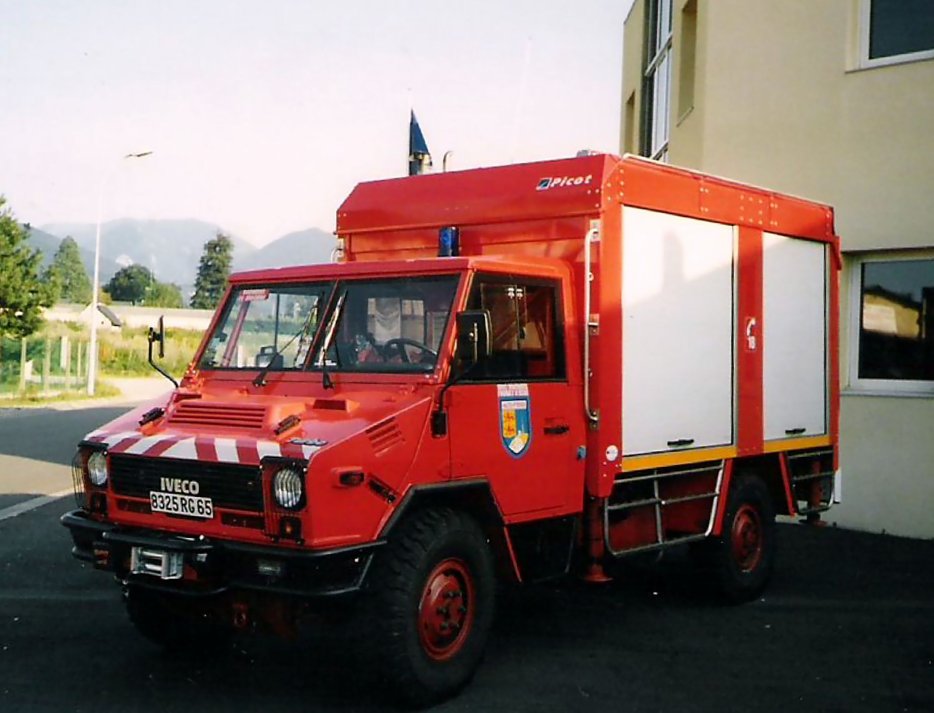

Salut, en me baladant sur le net je suis tombé sur un VM immatriculé en France par les pompiers !
Il est à Bagnères de Bigorre :
- Posts: 21278
- Joined: 27 Jun 2008 16:03
Re: iveco non homologable en france (VM)
intéressant,
en même temps que la police ou les pompiers aient des dérogation quand a l'homologation d'un véhicule n'est guere surprenant.
je ne sais pas si vous avez vu comme moi a vendre en vente aux encheres des véhicules de gendarmerie ou crs avec les vitrages en polycarbonate volontairement dépolis a la meuleuse pour obliger l'acquéreur a les changer pour du verre classique.
