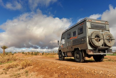

allez...on ne peut toujours pas s'en faire un...mais ça coute rien de se faire mal aux yeux 8)
j'ai reçu celle ci d'un ivecoiste belge... veinard
cliquez sur la photo pour la voir en grand..comme d'hab'
