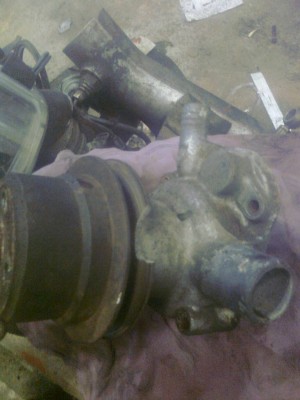

desolé du retard pas de reseau suffisant pour poster des photo par contre oups la poulie a casse

ha oui tien! je voit qu'on a tous essayer de l'extraire a l'arrache trois branche cette pauvre poulie......

quel est le con qui a foutu ce boulon de 3 metre

Salut!
Merci pour les photos
Pour sortir la poulie sans la casser il faut juste défaire l'écrou, le laisser en bout de filetage pour protéger et taper dessus avec un marteau et une douille pour chasser l'axe. Ça sort facilement normalement.
