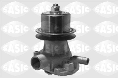

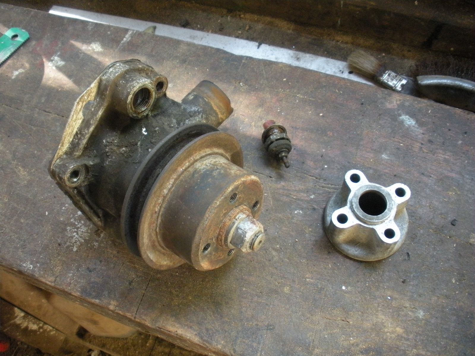

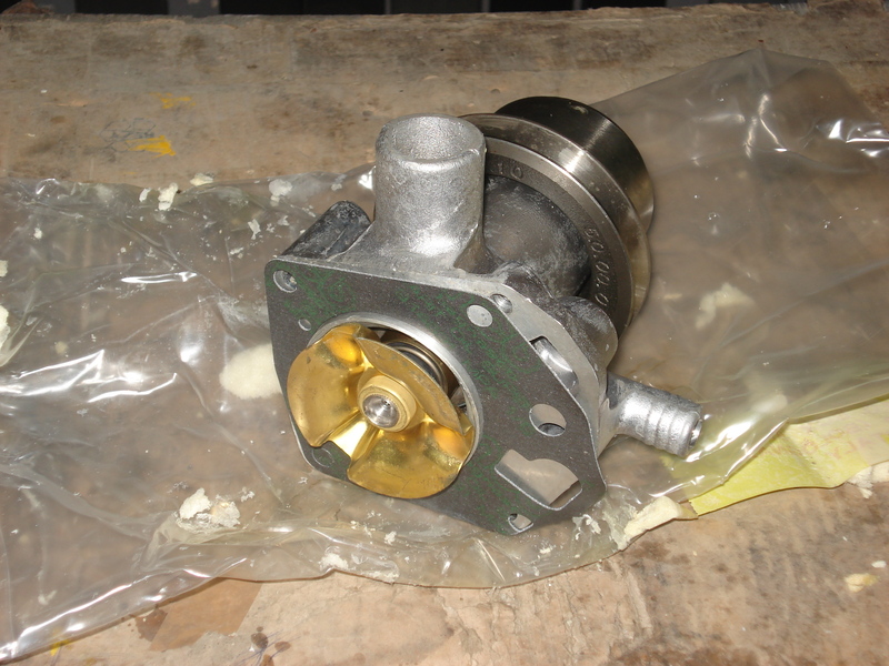

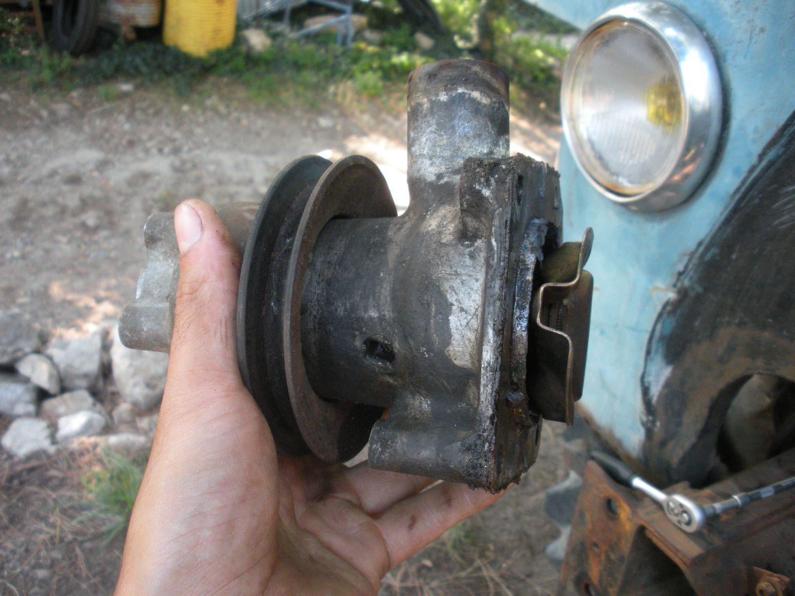

Yep Sylvain, ta pompe version essence je la veux bien si c'est la même
J'ai d'autre photos, dis moi si ça ressemble à la tienne :
Et quelques photos de pompe SG2 trouvées sur le net : Je vais démonter mon joint cyclam et voir si les boîtes données ci-dessus par Côme peuvent m'en trouver un.
Est-ce qu'il y aurait une raison pour que la pompe d'un moteur essence soit différente de celle d'un moteur diesel ?
Le rpm étant différents peut-être que la poulie est plus grande sur la version essence pour compenser ?
Si c'est juste ça au pire je peux peut-être juste intervertir les poulies...
Merci en tous cas
Merci en tous cas

A y'est, j'ai regardé et c'est les mêmes pompes. Elles sont identiques. Sur ma charette la sortie en alu ( qui doit faire dans les 12, 14 mm de diamètre ) est condamné par un bouchon caoutchouc et un serflex.

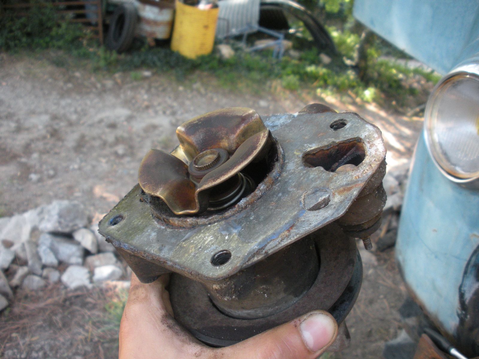

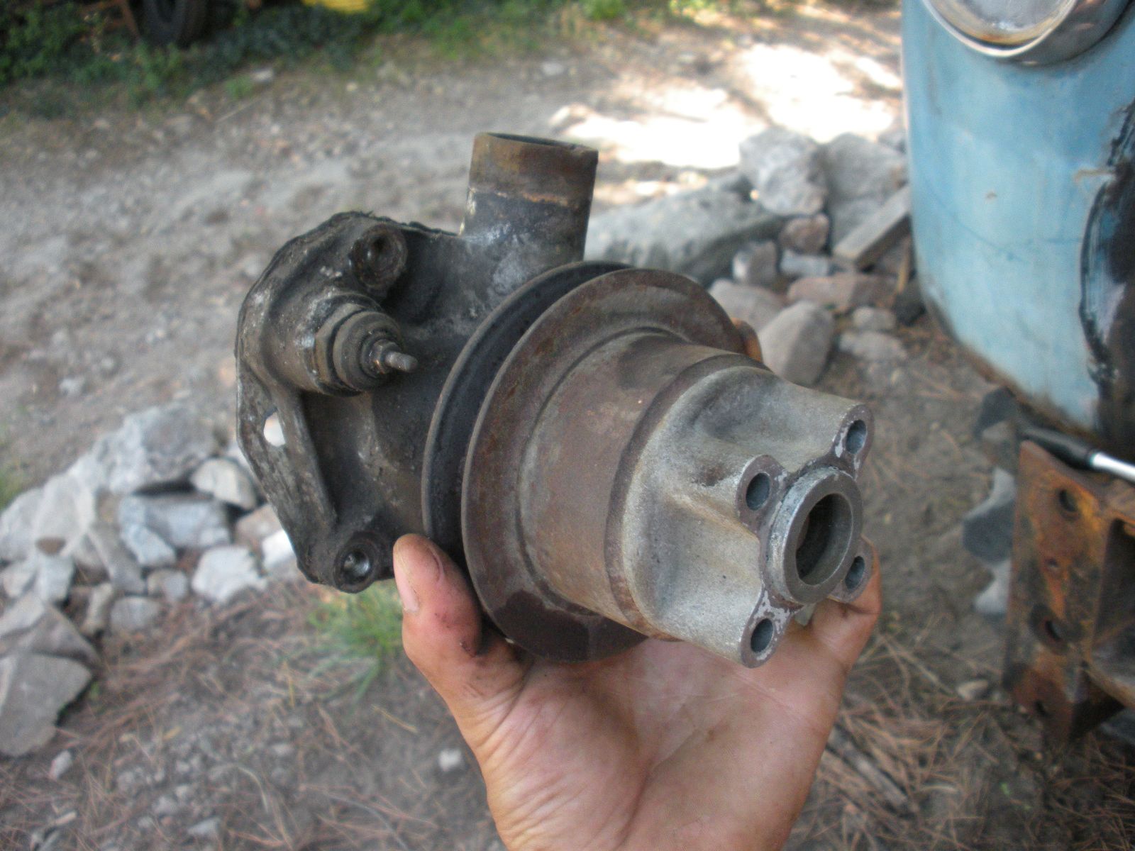

Hello, hum désolé de relancer, c'est pas très poli, toutes mes plus plates confuses sincères, mais est-ce que quelqu'un pourrait prendre des photos d'une pompe de 712 please...
Je me permet de relancer parce que je n'aime pas trop que le monteur reste à sec longtemps, et là ça fait déjà plusieurs semaines qu'il l'est
Moult mercis!
Moult mercis!
