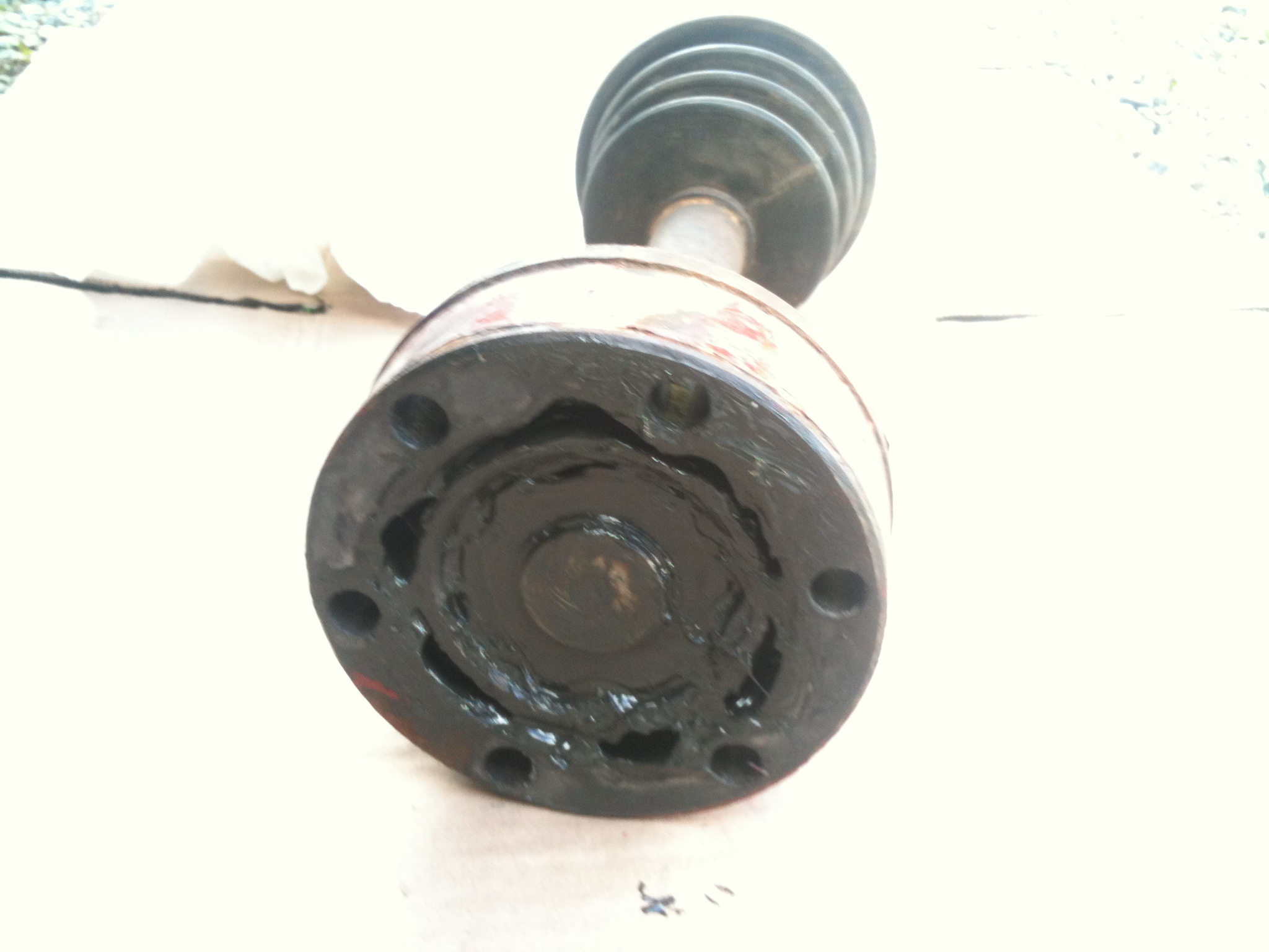

4) vous tombez maintenant face à un autre circlip et une rondelle qui sont censée tenir le joint homocinétique déposez les.

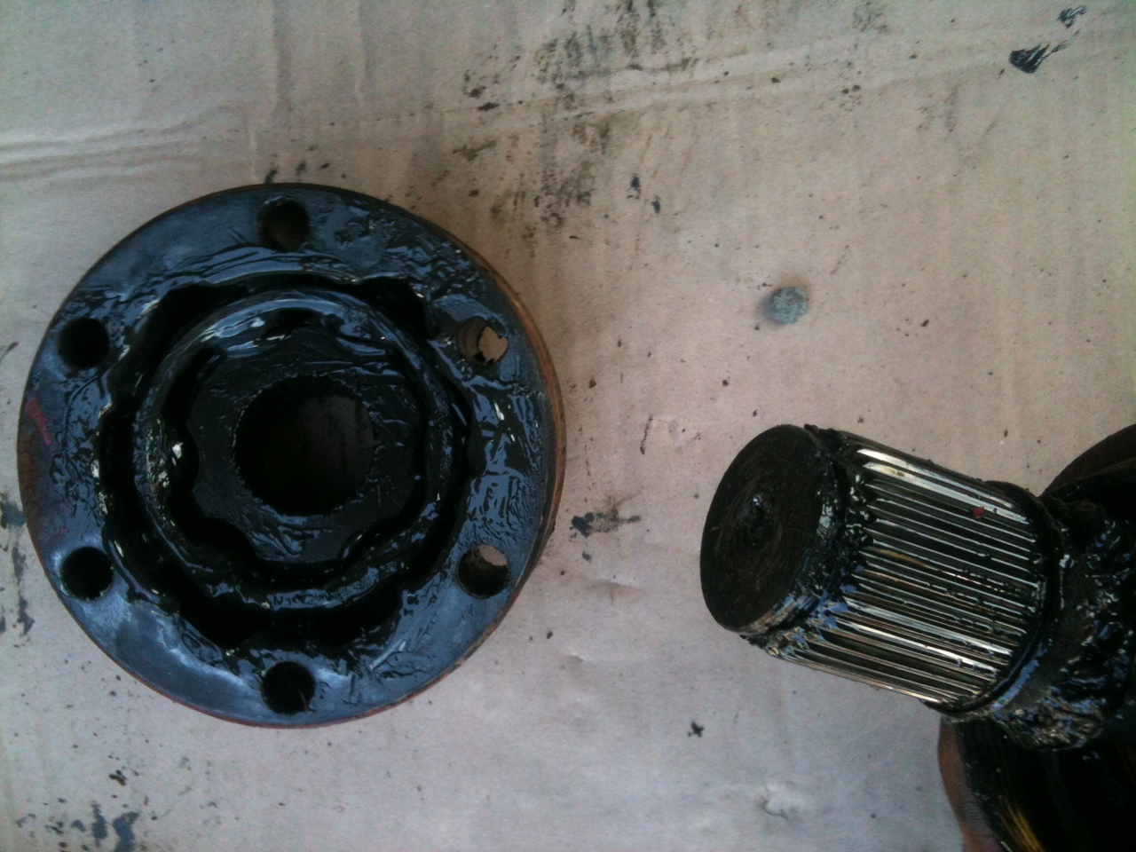

5)déposer les six grosses vis six pans creux du joint homocinétique coté pont (en prennant soin du couvercle de flasque)
Joint homocinétique coté pont

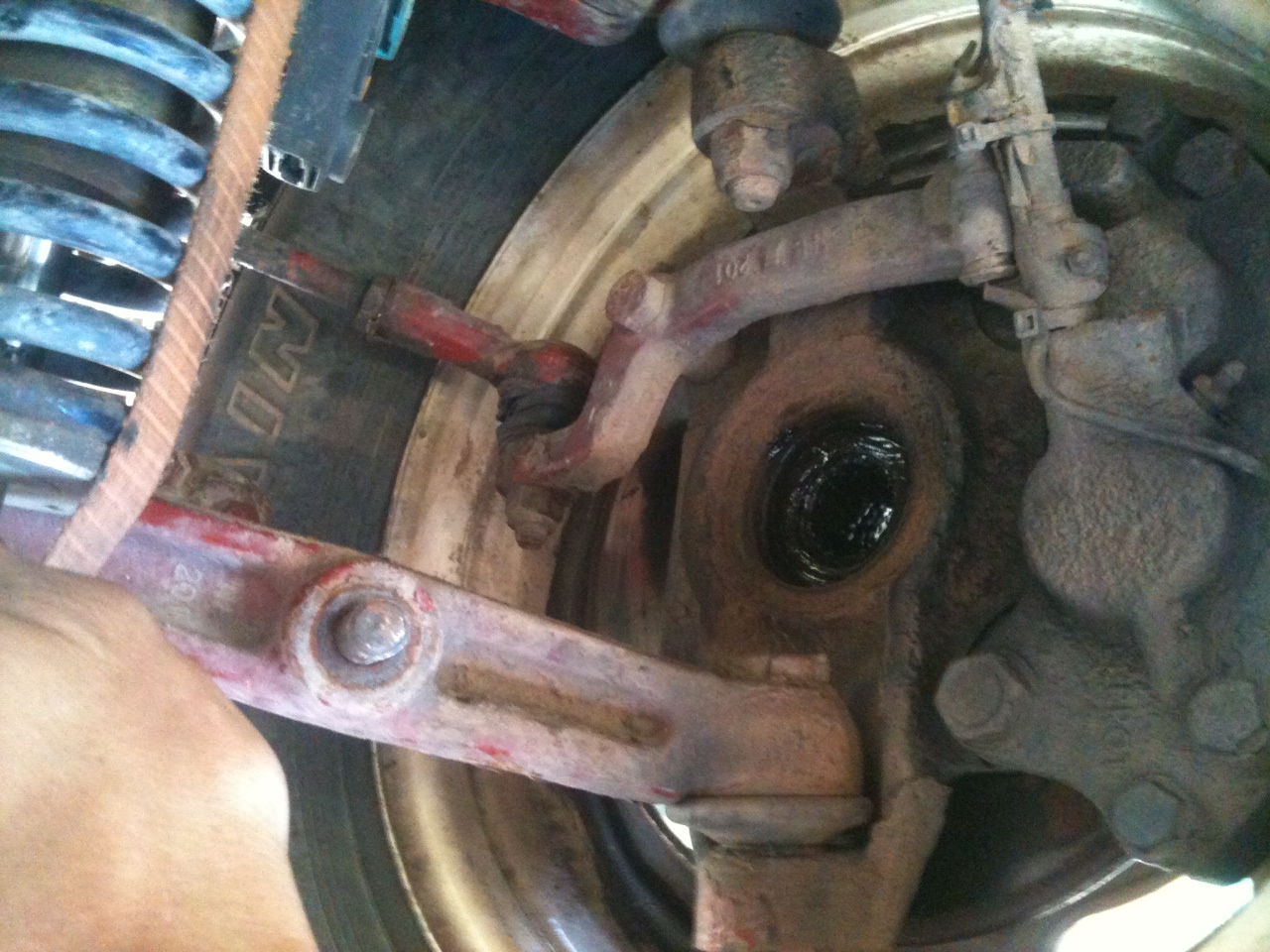

6) déposer le levier de direction (plus rapide que la rotule car il reste une seule vis l'autre a été deposée avec l'étrier)
et le mettre de coté
7) faire pivoter le montant de fusée pour pouvoir sortir le cardan
