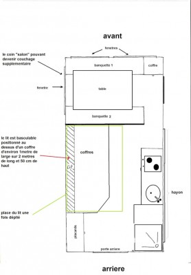

voila le projet de l’aménagement de mon cadeau d'anniv'
c'est une ébauche sur ce plan les dimensions ne sont pas très bonnes mais ça donne une idée
et me connaissant il se peut que des modifs arrivent
ah! important, je suis seul :(

le camion est en 9 places sur la carte grise, d'ou les 2 banquettes à l'avant
et pour l'instant je nai pas envie d'y toucher
de plus un panneau de... (AAAAHHH trouve plus le mot) de bois marin sépare encore les deux parties.
je compte en garder un morceau a hauteur des dossiers de banquette
pour y fixer le coffre sous le couchage.
suis je clair ou bien... parce que c'est déjà 22h passé

Bravo pour ton acquisition.
Pas mauvais ton plan, c’est rare t’avoir un camion avec autant de places assises !
Quelques remarques :
1/ Garde l’ouvrant du coté de la cuisine. Cela peut être sympa quand tu vas dans les pays chauds (Mes souvenirs du Tchad avec + 50°C…)
2/ Fais ton lit pliable assez grand (1.3-1.4 m), qui sait qui tu trouveras un jour sur ta route…
3/ Mets un WC chimique quelque part.
Bon courage avec les aménagements.
Bernard.

pour te repondre bernard le lit n'est pas pliant : il est basculable et garde sa taille de 140x190 quand il y a de la place faut pas ce coincer dans un p'tit dodo.
les WC sont aussi prévus cachés dans la douche.il sont dans un coffre sous l 'evier et sortent dans la douche pour utilisation
des wc escamotable :) quoi
et les portes ainsi que le hayon gardent toutes leur fonction.je te fais un dessin de suite.

vite fait ...pas bien fait
une petite vue en imaginant que le hayon est relevé
il reste beaucoup d ouverture pour ventiler ou pour voir le paysage depuis le lit :mrgreen:

Excellent, rien à rajouter !
Re: projet pour MAN 10.160
Message par lapetite »
Ok, 9 places c'est plus qu'il n'en faut :-)
Cela parait étrange de cuisiner dos au dodo mais je comprend bien les contraintes.
Puisque tu as de la place, il y a les réserves d'eau à caser, toute l'électricité et le gaz.
Un peu plus de rangement peut être, le grand froid peut nécessiter des couvertures, des gros pulls, des manteaux bien chaud, des bottes, plusieurs paires de chaussures (imagine si tu as 18 bottes dans l'entrée) etc. Et pouvoir emporter de la nourriture en quantité et des gamelles de toutes tailles (la cocotte n'est pas un luxe ;-) ) c'est toujours un confort.
Un espace garage peut être aussi envisagé.

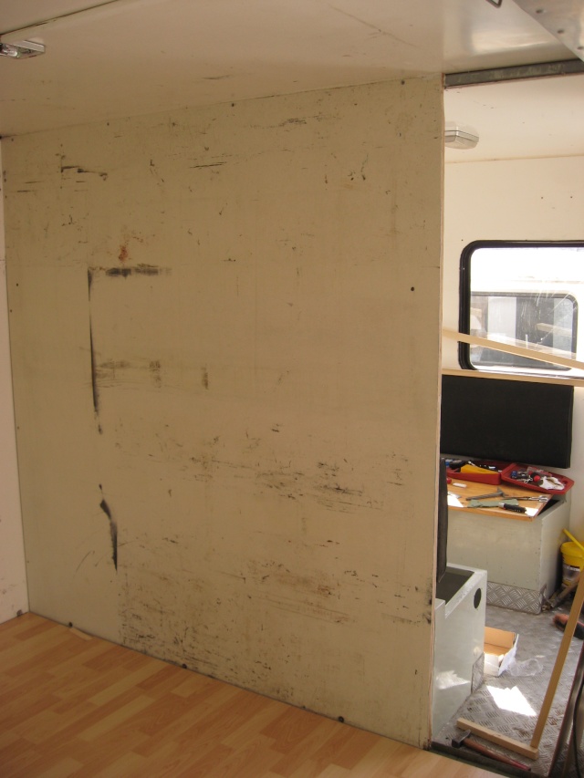

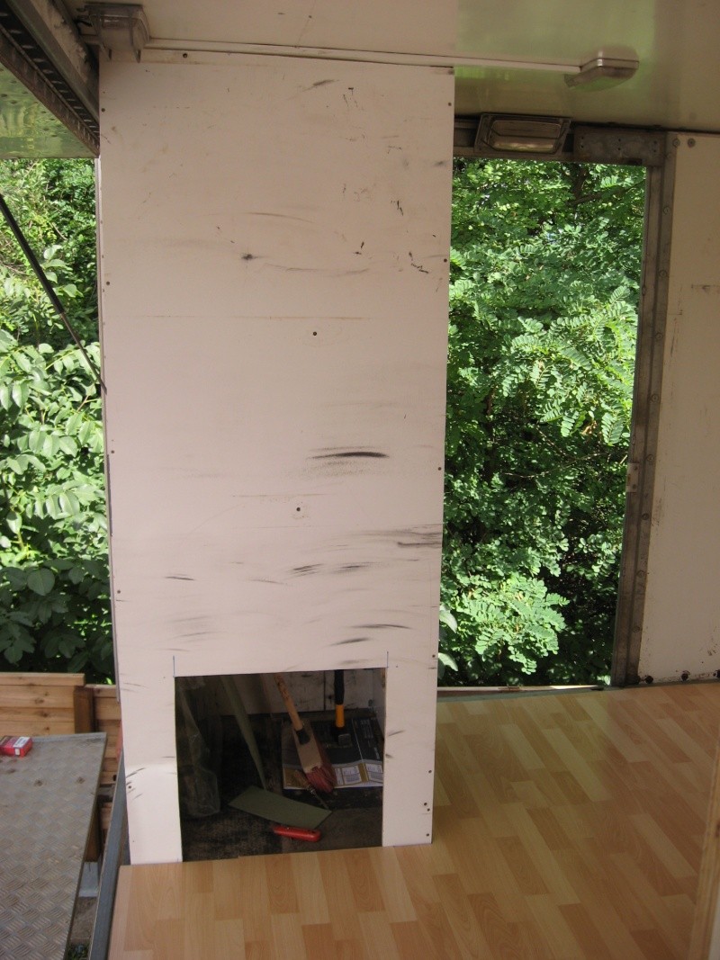

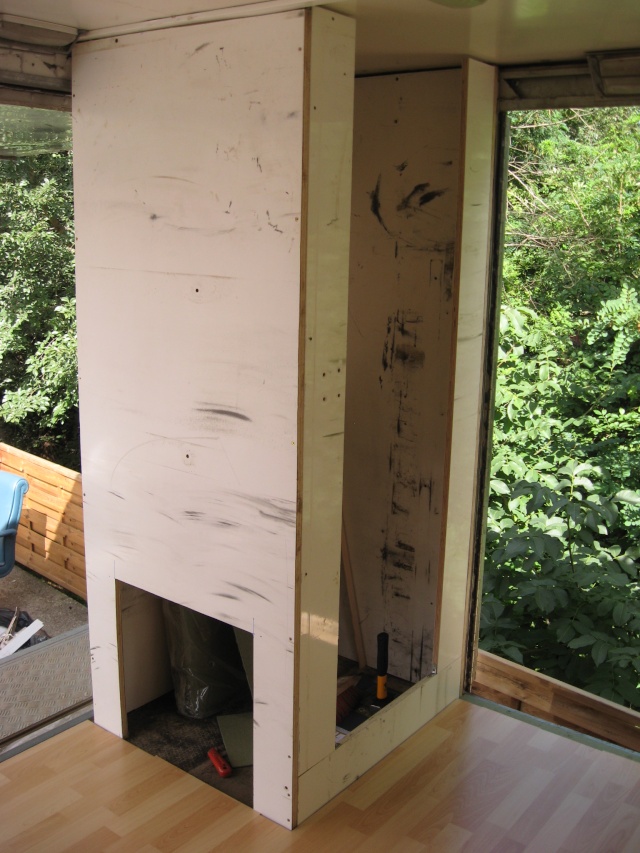

la suite
decoupage de la cloison qui sépare l avant de l arriere de la cellule
puis pose de la cabine de douche et du parquet
avant isolation des murs je sais mais tant pis !
je fais comme je veux et si ça plait pas a quelqu' un... prrt !
le trou dans la cabine de douche est là pour le passage du wc (cf plan plus haut)
c'est bien-sûr un panneau de recuperation, nettoyage et collage de lino propre prévu ensuite
mastiquage et jointage seront aussi de la partie

C'est qu'il est bien jolie ce parquet, on imagine les chaussons en peau de mouton pour aller avec ;-)
Tu as raison l'isolation c'est pour les frileuses ^^

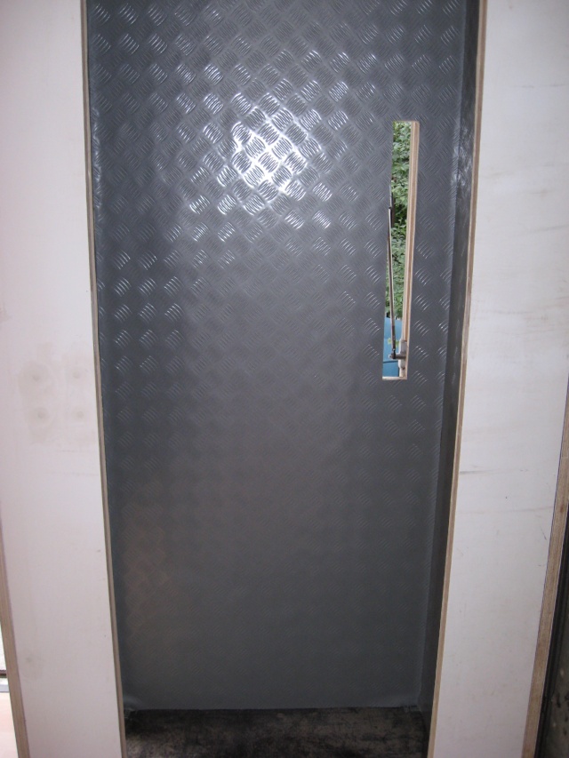

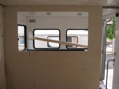

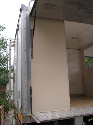

suite de l amenagement
peinture exterieur de la cabine de douche. cette partie sera visible depuis l exterieur lorsque le hayon sera ouvert (comme maintenant)
la face qui donne sur l intérieur recevra son morceau de lino, identique à celui qui couvrira les murs.
ensuite collage du lino couvrant l'intérieur de la douche.
reste a jointer au silicone gris.
ouverture pour le verin du hayon. bouchage obligatoire ensuite
en attente d un peu plus de collage pour vider les bulles d air :D
et pour finir découpe de la baie de lumiere pour la partie arriere de la cellule
:mrgreen: :mrgreen: :mrgreen: content !
