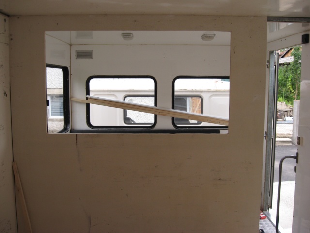

la suite
decoupage de la cloison qui sépare l avant de l arriere de la cellule
puis pose de la cabine de douche et du parquet
avant isolation des murs je sais mais tant pis !
je fais comme je veux et si ça plait pas a quelqu' un... prrt !
le trou dans la cabine de douche est là pour le passage du wc (cf plan plus haut)
c'est bien-sûr un panneau de recuperation, nettoyage et collage de lino propre prévu ensuite
mastiquage et jointage seront aussi de la partie
