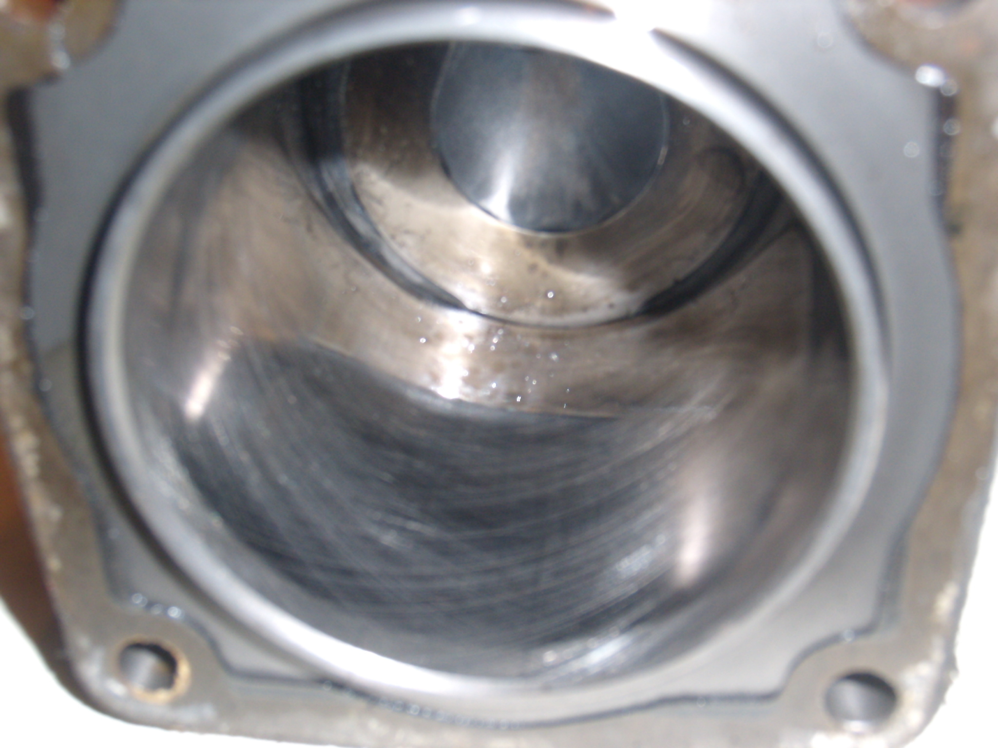

je l'ai démonté éffectivement la sortie d'air dans la culasse est toute grasse

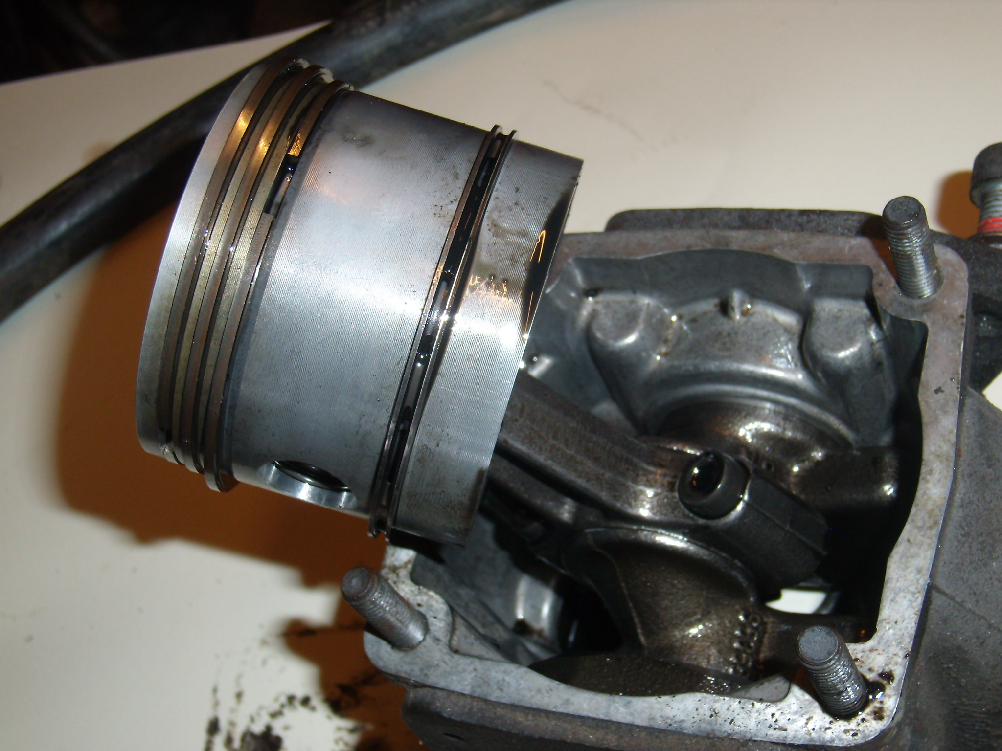

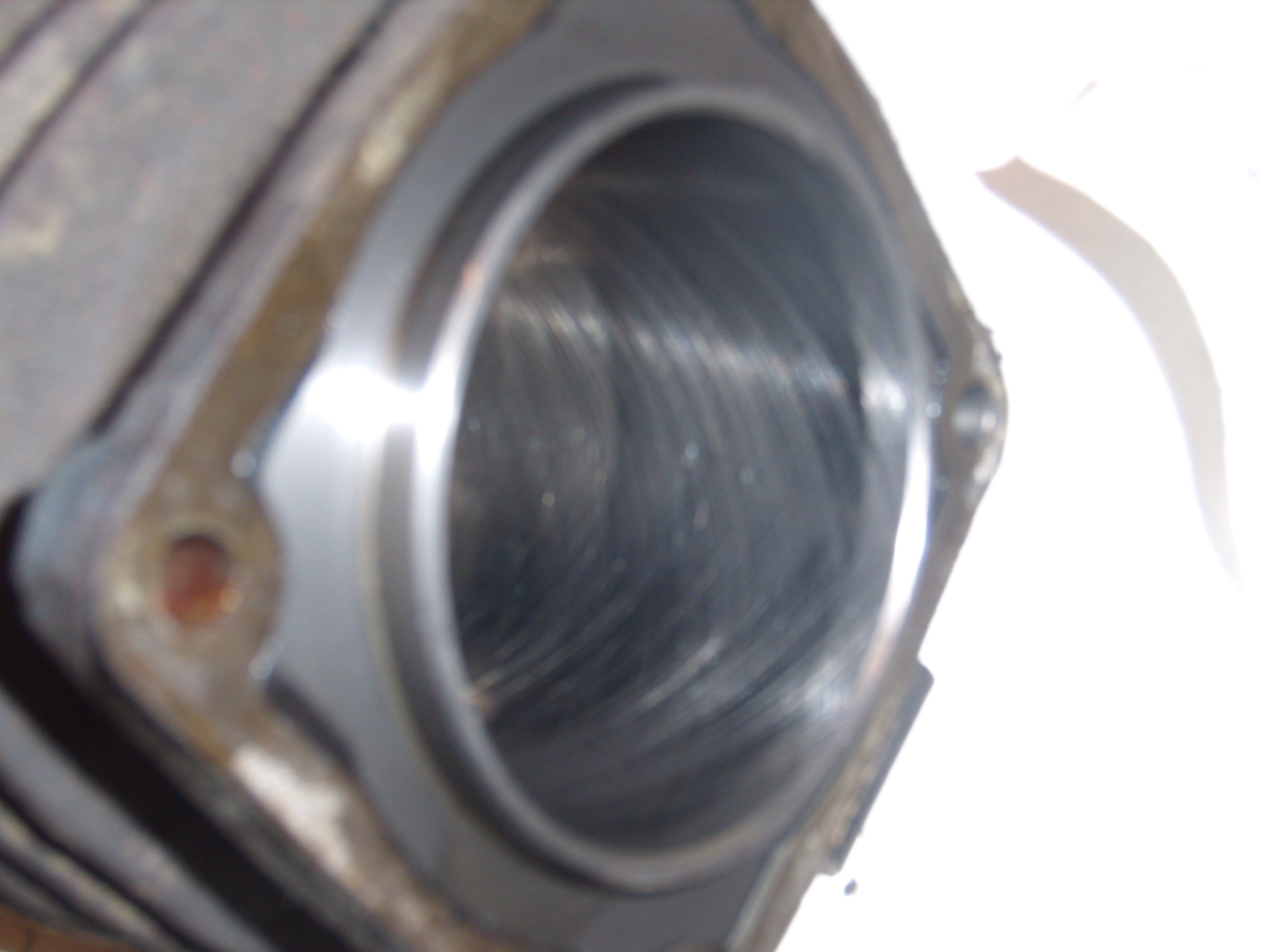

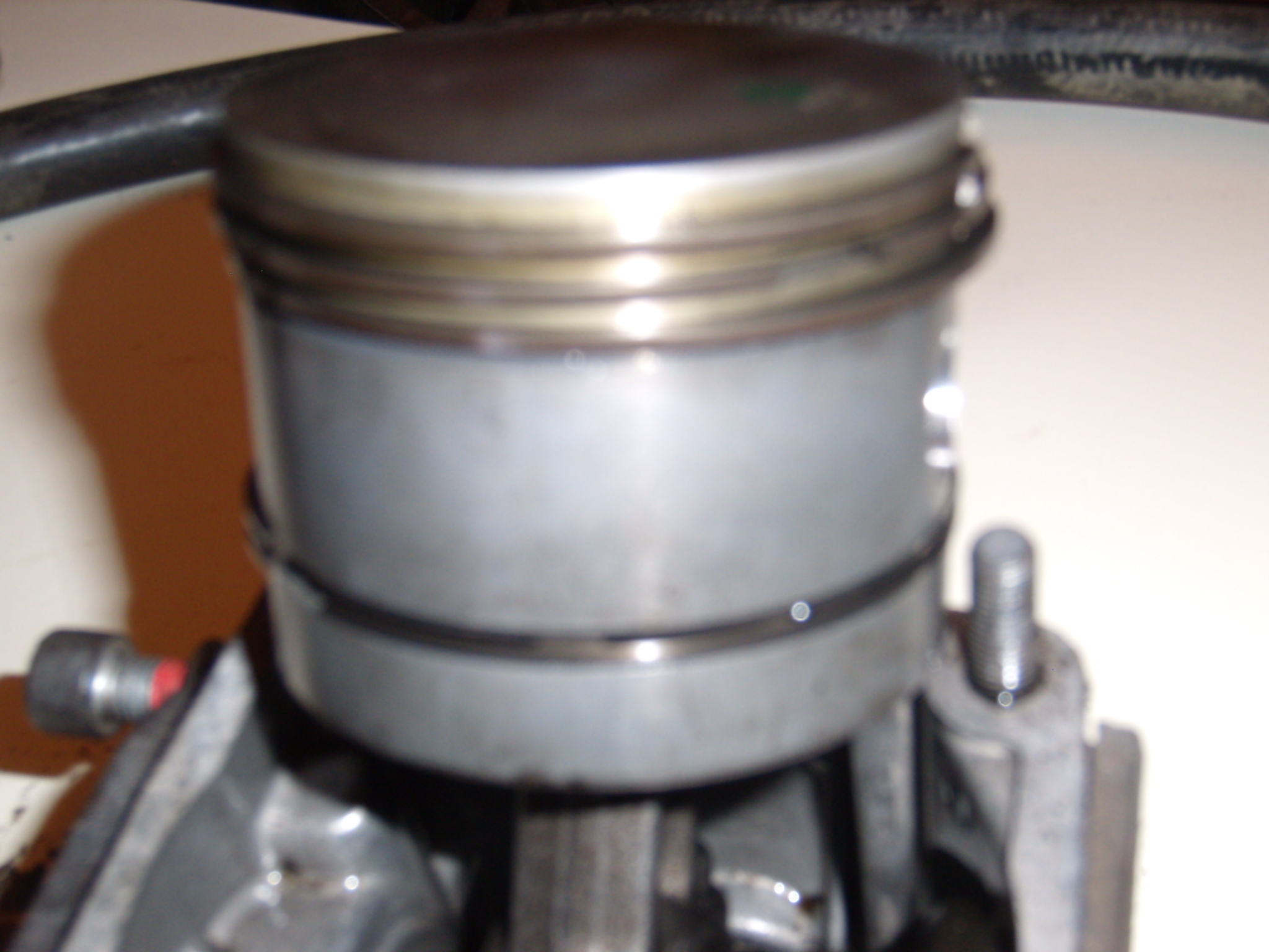

j'ai démonté le cylindre il est tout rayé ,mais le piston et les segments non pas de traces de serrage ni de surchauffe
est ce que d'origine la culasse est rayeé ???? ce qui m'étonnerait

Ce genre de rayures est normal. Ce sont les traces du déglaçage.Ce sont les rayures dans le sens longitudinale qui sont sources de fuites .

éffectivement c'est peu 96 milles quand je regarde les segments dans leur gorge ils n'ont pratiquement pas de jeu
leurs angles sont aussi coupant que mes segments de 2cv que j'ai dans une pochette neuve

le vélo ,la bielle ,et l'axe du piston , nettoyes sechés aucun jeu

c'est normal que ton compresseur te paraisse neuf , si tu l'a trouvé avec ces traces dedans , c'est qu'il vient d'être refait
L'huile que tu trouves vient peut-être d'avant l'intervention? Il a peut-être était refait à cause de cette conso d'huile
Tu devrais demander à ton vendeur.
Bruno a raison , on déglace un cylindre lorsque on change les segments...Ce genre de rayures est normal. Ce sont les traces du déglaçage

ce matin visite chez renault truck discution avec le mécano il m'a conseillé de changer segment piston +joint
