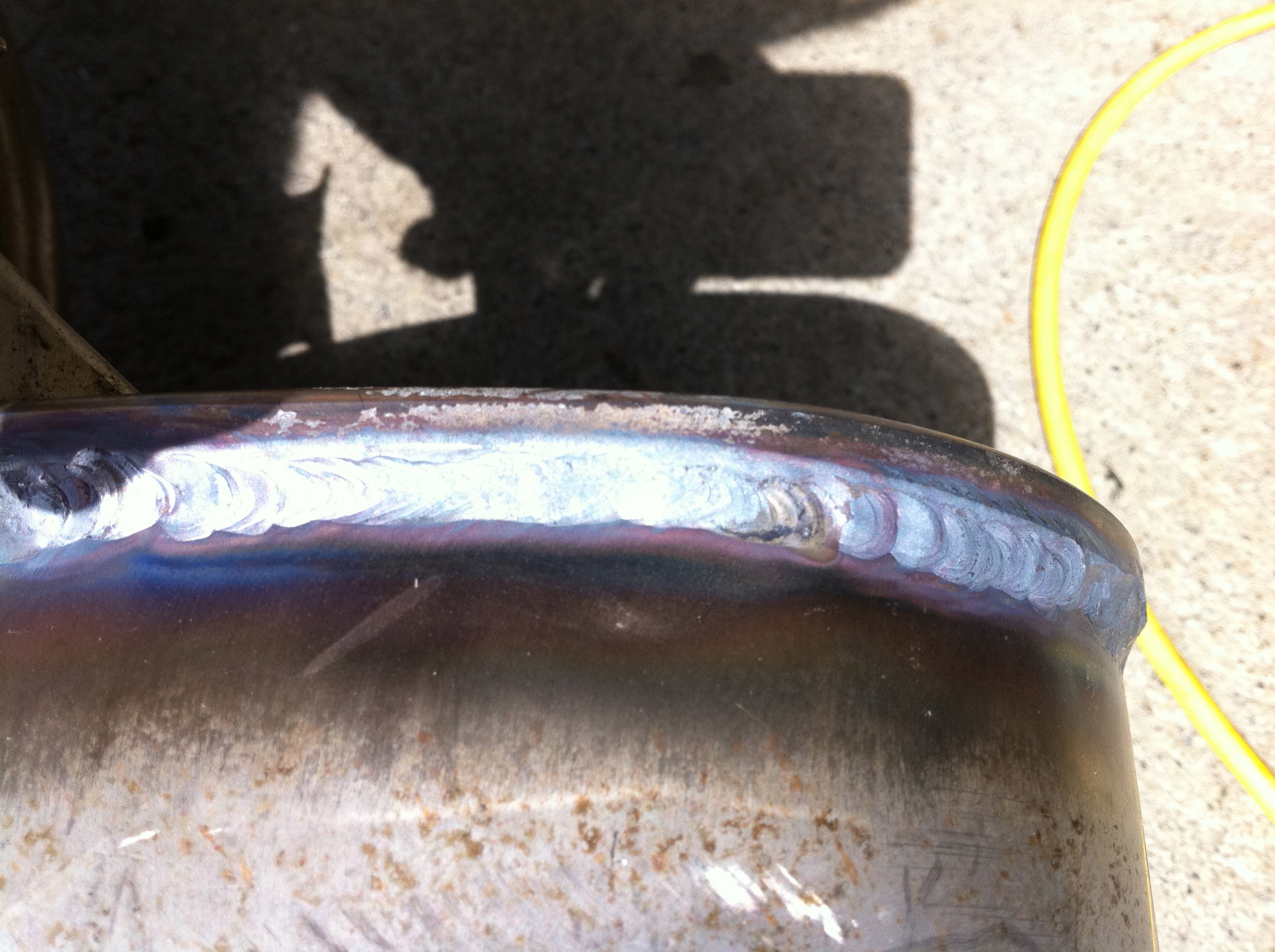

voilou voilou, j'ai fini les courses
J'ai donc sous la main du tube inox en 88.9 ou 76.1 en 2mm d'épais, au prix du kilo d'inox.
Pour les coudes pas de soucis non plus, j'ai trouvé ce qu'il faut.
Mais comme discuté plus haut, le poids me semble être un gros soucis.
en 76.10x2.00 comptez 3.711kg/m
en 88.90x2.00 comptez 4.352kg/m
Estimons grosso-modo 1.5m de tube avec coudes, soudures et brides.... et on se retrouve avec 6 kilo d'inox pendu au montant du parebrise....
Bon, si y'a un volontaire pour du plastique, on pourrait faire une première version en PE, puis en inox pour ceux qui ne jurent que par le métal noble....
Alors? Un volontaire pour un voyage en Suisse?
PS: l'iveco sur la photo avec le snorkel inox, ça ne serait pas l'Affranchi de JFH????
