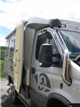

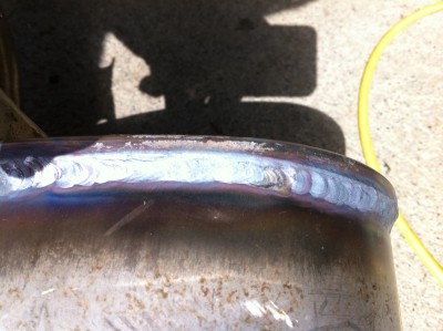

J'ai donc sous la main du tube inox en 88.9 ou 76.1 en 2mm d'épais, au prix du kilo d'inox.
Pour les coudes pas de soucis non plus, j'ai trouvé ce qu'il faut.
Mais comme discuté plus haut, le poids me semble être un gros soucis.
en 76.10x2.00 comptez 3.711kg/m
en 88.90x2.00 comptez 4.352kg/m
Estimons grosso-modo 1.5m de tube avec coudes, soudures et brides.... et on se retrouve avec 6 kilo d'inox pendu au montant du parebrise....
Bon, si y'a un volontaire pour du plastique, on pourrait faire une première version en PE, puis en inox pour ceux qui ne jurent que par le métal noble....
Alors? Un volontaire pour un voyage en Suisse?
PS: l'iveco sur la photo avec le snorkel inox, ça ne serait pas l'Affranchi de JFH????

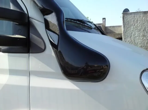

Bonjour,j'ai fais ce schnorkel en fibre kevlar/carbonne époxy.
C'est une pièce unique,mais je peux en faire le moule en ajoutant quelques évolutions.
niveau poids ;moins d'un kilo ??? je sais pas...
Vous en pensez quoi ?

Wousch!! :shock: ça calme :? (même 3x les même images on ne s'en lasse pas :twisted: :lol: )
Bon ben je peux aller me coucher directe avec mon inox... :|
Mais comment ça se fait que tu maitrises comme ça le carbone? C'est pas simple non? faut faire le moule, la vessie, étuver????
Allez raconte nous tout!
Mince j'ai pas d'Iveco et pas besoin d'un snorkel.... mais j'ai des millions de pièces à te commander :roll: :mrgreen:

J'ai une nouvelle monture depuis une semaine, je comptais m'en faire un mais là je dois dire que si tu veux faire une petite serie, alors je suis ton premier client !
Ton travail est remarquable, mais avec un snorkel comme celui la, je retour direct en islande mais cette fois ci pour faire de vrai gué !!

Alors pour le miroir,il faut que je demande à mon oncle !mais je pense que c'est une option IVECO pour améliorer les manoeuvres.
Sinon je bosse dans le composite. et oui il me faudra faire un moule ,vessie,mais pas d'étuvage à la maison,donc out le préimprégné !
Il y a plusieurs solutions mais je pense faire une double coquille et mouler sous vide,en suite j'assemble par collage epoxy et hop...
J'y réfléchit.
A demain.

wow, c'est beau.
Par curiosité, tu les faits en quoi les coquilles? C'est le même matériaux que pour les moules?
Je pense parler pour les autres aussi, mais ça serait cool si tu pouvais nous faire un reportage en images, qu'on comprenne un peu comment ça marche...

alors pour repondre a leoduro :
Pour les coquilles,on met ce qu'on veut,carbone ,verre,kevlar,ou un mix de plusieurs tissus ,selon ce qu'on veut faire....
Ces tissus existent sous plusieurs formes,soit sec,ou bien pré-imprégné de résine,se conserve au congélateur.
Le moule lui on peut le faire en fibre de verre et résine polyester classique,ou plus technique si il y a des cycles de cuisson.
Donc dans le cas présent,j'ai fait ce schnorkel avec de la mousse de polystyrène extrudé que j'ai sculpté directement sur le camion.Une foi poncé et fignolé je l'ai recouvert de résine pour le durcir un peu .une fois sec je l'ai fibré avec du tissus de verre,puis de kevlar, et enfin 2 peau de carbone,le tout en 3 etapes.le tout sous vide pour bien compacter le tout.Il y a eu bien sur des phases de ponçage entre deux couches,voir du masticage.
J'ai ensuite dissous la mousse avec du méthyle,ou de l'acétone.
Et enfin un bon vernis polyhuréthane .
Je posterai quelques photos.
