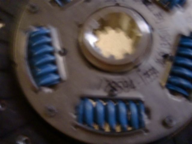

merci a tous pour votre aide. chez AD pour les tp3 ils ont les références du disque et du mécanisme mais pas de la butée alors que pour les b 110 et 120 c'est le kit complet pour 356 euros ttc. ce n'est pas exactement les mêmes, le disque n'a que 5 ressorts mais plus gros et 2 ressorts l'un dans l' autres et la butée est en plastique mais ça se monte normalement sans problème, réponse ce week-end, je ferai des photos se soir.
A+ Claude.

Re: embrayage
photos et référence.
ref du kit sur le carton 318614 (valéo)
ref du disque sur le disque 179594
ref mécanisme 331457
ref buté 306208

Re: embrayage
salut a tous.
j'ai du faire une petite modif pour le monté car le diamètre intérieur fait 165 contre 155 sur celui d'origine et le plateau frottait légèrement le volant moteur. donc usinage de 5 mm sur le diamètre intérieur sur 5 de haut, le disque d'origine peut toujours se monté, au passage je perd 10% de surface de garniture, mais si ça passe sur le b 120 il n'y a pas de raison et c'est peut être la cause de la casse, trop de surface pour des ressorts sous-dimensionnés ?
http://intertp3.pagesperso-orange.fr/ca ... agabob.htm
A+ Claude.
